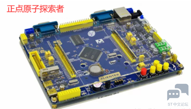

1、STM32F4开发板一块(需要音频接口支持)(我用的GEC M4)1 f& B& N2 ?! e! @
(注意要买能插LCD屏的、最好有板载wm8978,没有的话可以外接音频驱动模块)
9 z8 n7 Z: ]' m" T作用:主控芯片、处理各种数据
0 ]& ~0 ]3 r1 v5 ~- m" n+ C

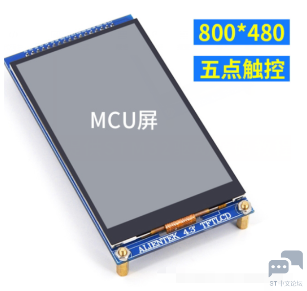

; \6 ~% S! u" x' z) O  U" |: w2、800*480 4.3寸电容触摸LCD屏(我用的正点原子的屏)
! \& W, N& W- O$ k! X  t(注意不兼容其他分辨率的屏): B! i% n0 s# |! u0 j: F
作用:显示与触摸控制& n3 F" A! R, R! g5 K: P& \( \

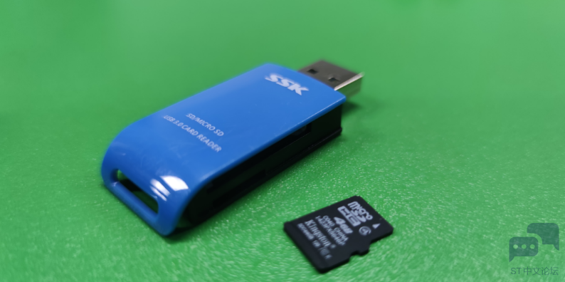

3、一张32G以下的SD卡和一个读卡器
9 j0 K3 y; A7 w8 O, s. H; ]7 D) ~: I: Y% p  e: g# N
作用:存储mp3、wav 文件、图片文件等必要文件

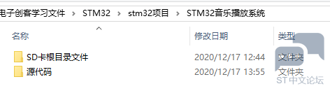

2 t- E4 j% ?$ I' i% r+ ]% j1、下载好相关资料) ~: s$ T& i2 P! a: a
' ?1 m" f$ `7 e% ^ 20201217141603876.png + B- |6 x  {0 S1 r$ Z7 S8 F6 D

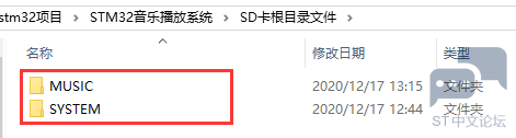

4 \: P, o4 o# o3 k: _6 Z8 R3、将SD卡根目录文件拷贝到SD卡根目录下8 P+ o1 w* v/ y

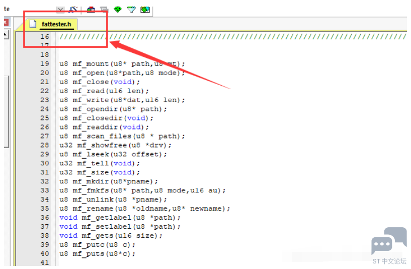

3、正点原子提供了比较好用的FATFS源码可以直接移植使用
2 t/ P/ i1 _. H1 H/ J代码文件可以到正点原子官网下载
' |% @: J' y4 Q) P! J) Y下面是主要API函数: 进行对文件的读取、写入等一系列操作,与C语言文件IO差不多相似,看文件名应该知道大概的用途: B- R! c: ?7 r4 y( I) ?
' ]1 G% v$ c# Z: T CYRQC{8X601MUM_B[P5`FO7.png : m' X2 q9 q+ I0 a. {. M( C. p
