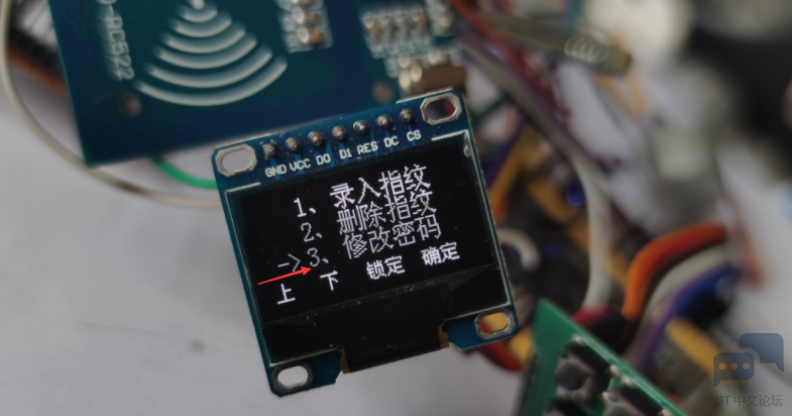

, a, d! k* d: [+ I% X# G; h, x1、可通过指纹模块增删查改家庭成员的指纹信息,增删查改是否成功的相关信息显示在OLED屏幕上
6 J3 t2 K( n' u3 H0 }0 A2、在指纹匹配过程中,如果采集的指纹与指纹模块库相匹配,OLED显示匹配成功,并转动步进电机一圈

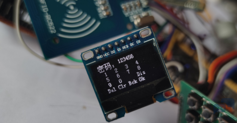

2 B- q0 N# j: ~& k/ t3、可通过按键设定智能门锁密码,密码可设置为两个(密码六位),如果匹配两个中的一个成功,即可开锁,也可通过按键修改密码,所有的操作过程显示于OLED中7 c. t, j7 P! {7 {' m! ?- G

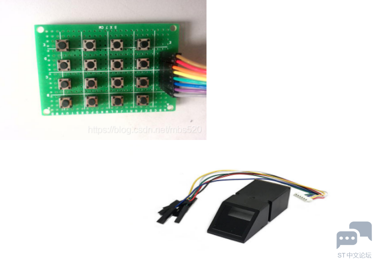

8 C6 C4 p9 E( K6 n0 `2、4X4矩阵按键
% G9 u) ~8 G+ y' A% g
3 o5 c6 n% L3 s# O0 g8 |  X+ A0 s RA$A1)4_EZX@TPQV7Y68`LJ.png 2 p7 M, V& |2 v% e( D
" d' d' R. o/ }+ o. I8 v$ F
3、指纹模块AS608(串口控制); Z+ A* R+ ]+ n- n  ]! O

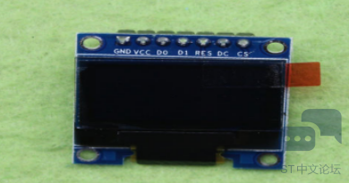

) E, E8 }  A. g9 k/ q! w4、0.96寸OLED显示屏(IIC)
, X7 w3 m! d) N% F型号:7针. f* O. J3 @3 ?! Y( u5 B9 p

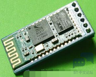

2 P9 @7 D0 ^% d' H+ ?% |2 v7 w5、蓝牙模块HC-05
/ f. w" S* |$ u0 s# L2 _3 G2 Y8 A3 s( J9 F$ B
R(XAFOM63WB{J[HMWL1N~XV.png 1 B, W  }: W- m2 {  a( o# h2 j

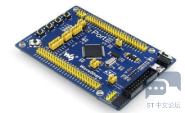

- R/ o8 Z: L8 k( @8 u5 _6、主控芯片STM32F407ZGT6
+ _  x% T3 T8 ]  l7 k, m3 \型号:普中最小系统板
* G% X* O7 o0 S. w. Q+ h$ h( [

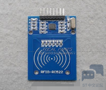

; J1 G1 e9 ~& B/ \) |4 N7、RFID RC522 射频模块(带一张卡片)

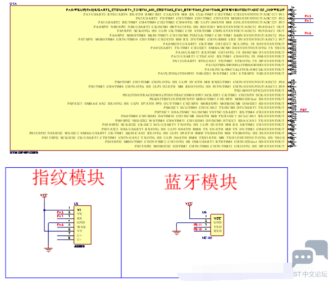

四、项目设计

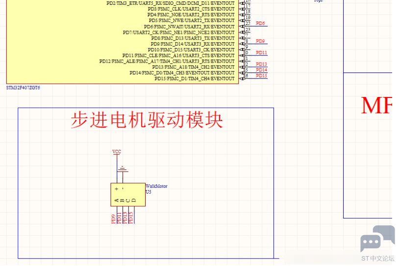

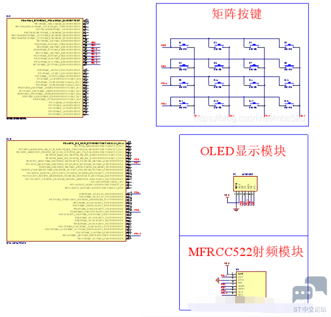

: k) s/ u' I+ f  u7 f: G(一)原理图设计8 ?5 Q! P: T: i& \: r* p! u
( N+ h) J6 w8 {9 b
( @. u, c9 U2 d3 t3 v
9 _( C( J1 G9 C. E2 c- U
8 K' c' w' g$ ?0 X" L  U ZA(9UI@$QLAX1_{0]3OX$PJ.png   ?' k1 A* v! ?/ T( s, P7 ~
* g: i0 T6 A0 @7 _
: }; v+ l. r) P
) }+ }0 y4 e0 {8 p( n8 W1 G  @

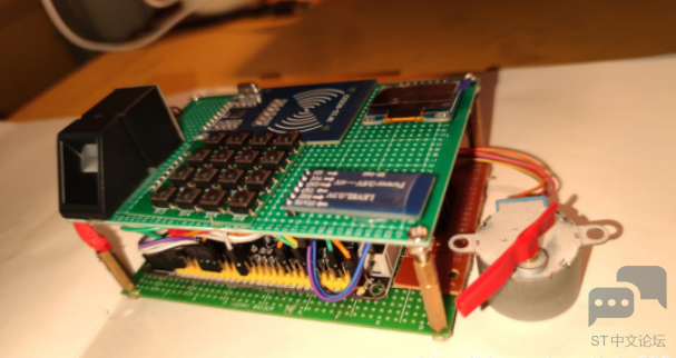

(二)硬件设计
. l8 t$ W* s! T7 A/ _6 t+ R& v根据原理图连接好硬件电路
. {0 N" Z, ^9 N. d5 B6 p0 c# ?- a% y: D% n5 L8 x( u

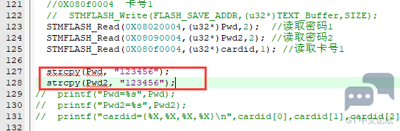

  28. const u8 TEXT_Buffer[]={0x17,0x23,0x6f,0x60,0,0};
    * ^+ q1 r0 y+ m
  29. #define TEXT_LENTH sizeof(TEXT_Buffer)                                   //数组长度        ' E; k% V: n' P+ q( s
  30. #define SIZE TEXT_LENTH/4+((TEXT_LENTH%4)?1:0)6 b. k8 B: w4 Z4 Z
  31. #define FLASH_SAVE_ADDR  0X0802C124         //设置FLASH 保存地址(必须为偶数,且所在扇区,要大于本代码所占用到的扇区.* Z( F8 I3 A9 M5 v: B
  32.                                                                                 //否则,写操作的时候,可能会导致擦除整个扇区,从而引起部分程序丢失.引起死机.
    ) I6 U1 I# W/ e
  33. : |7 P/ ]( e2 v. S. ]

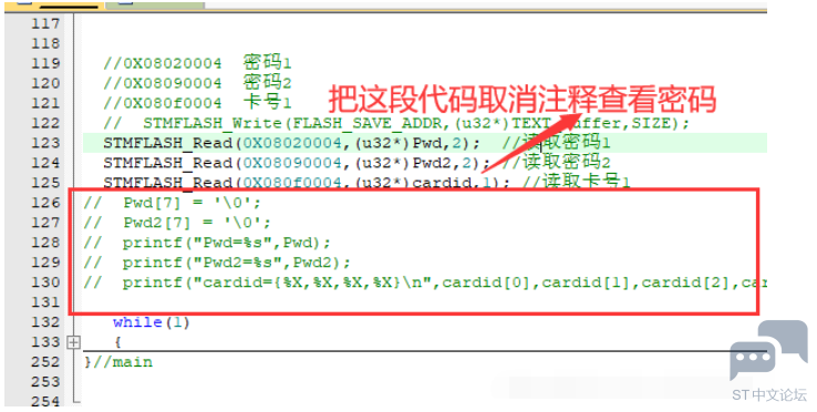

  108.         STMFLASH_Read(0X08020004,(u32*)Pwd,2);        //读取密码1$ T) n! v; e" A& r* O& M+ _$ V
  109.         STMFLASH_Read(0X08090004,(u32*)Pwd2,2); //读取密码2
    ( Z* h9 \- n3 E$ c; c& B
  110.         STMFLASH_Read(0X080f0004,(u32*)cardid,1); //读取卡号1
    ! p" M8 `! g/ b, _9 m

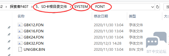

移植汉字库:(如果没有SD卡接口可以自己汉字取模显示)
+ a2 U  F% |3 `2 P6 a  {# O(1)准备一个sd卡,一个读卡器,用来存储汉字库,显示到OLED

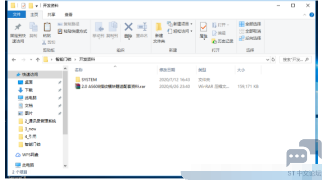

  d( ?9 S$ U: n; p5 H(2)找到开发资料下的SYSTEM文件夹
/ L: ?1 b7 L& s* Q3 E
6 y: v2 l# R* E
4 t: H3 G' M1 c& s5 t. i' f  i! L
# T9 h: m/ c: P4 d8 Y

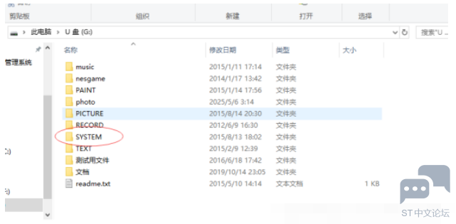

4 n/ I7 y* l/ Y) ~. K: W3 a(3)把SYSTEM文件夹复制到SD卡根目录下(一定要是根目录下)
8 e8 H) }$ K  J1 ^3 G5 i
: X  {0 \' o9 x6 Z, m6 @8 d
" {  v0 a% c6 _+ n# g1 q5 V  `) F
E_TOHIX0EQV[ESHT3S])B2T.png 1 x1 N1 |0 _: {+ G* D
4 i- y9 c; p' S# q
(4)复制好之后吧SD卡插到开发板9 _, F9 \% x; G- @: ]- t& f
(5)下载程序到开发板启动,如果可以显示汉字说已经移植成功。(注意:开始的化作尘&指纹锁界面是显示的图片,并不是汉字字体)

如果因为不知道密码进不去主界面,那么打开代码,将密码打印出来,然后就可以用密码解锁了,一共两个密码,任意一个都可以解锁:
- M3 \; a+ W6 T" Q# b" j0 v& f9 D" }- w0 q
9 |0 J8 z: i2 I) w/ T) g# _" a) y
6 [, W1 F1 {% d5 t' g& A
0 f. H2 T( r4 F- i6 f; U& m因为没有考虑到字符不全是’0’- '9’的关系,密码打印出来不是数字,所以查看密码不成功

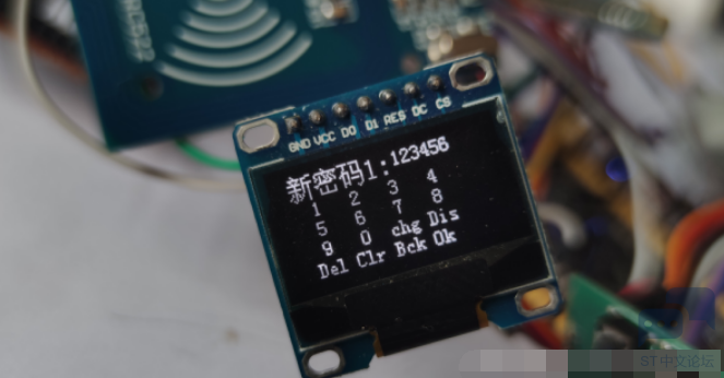

正确打开方式' c; u" Z2 z( K& Y. b

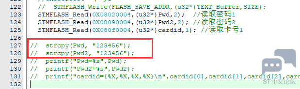

步骤一:直接给密码赋值操作,然后编译下载,下载完成后输入密码“123456”是肯定可以进主界面的,然后点击修改密码,密码修改为你想要的密码“000111”,这个密码会保存到内部eeprom
" }; ]" J3 y. y( v8 K, U6 F,密码初始化就完成了
" \$ U  |" w4 B, n6 W9 t2 I# j  S) D9 [6 l: e! A/ @9 j
1、在127行加入如下代码编译下载
* o. m2 K: e1 x+ K8 }1 G4 t
- w. J7 p- \: S9 z; D0 D* I" j
! B1 w# i, B7 k: y4 @5 E' \  [5 o. b3 `% {
2、输入密码“123456”解锁
* X& k* t8 H2 n  s" z2 n. }
5 _9 _& T* Y7 s+ `; B, F; V3 k
: p* V3 k4 E9 O* ^( B7 ^+ a/ r
# w# i3 b8 T6 T- A+ S
+ f; \) ], `) r* Z3 D7 [/ v7 ?
3、进入解锁后界面,选择修改密码
9 _6 E9 @! c( i( D7 E* [
( d" M( h. t1 ~7 J' i
3 M! V, w* G" p5 V5 [7 t [VU%ID5_VH2G13Q}6_WF[EN.png $ r3 x7 j8 Q: }' Z. s' F5 X/ F/ R* @
  I0 L# y4 X- h# t$ s2 y* L
密码修改为“123456”后保存,会保存到内部eeprom" W# t% u' X, R0 O. Z( e5 [  p( o
' ^: J2 P! B$ t0 @  Y: Z8 O
JEBSCZNJ68UTWCT7SI0[F9C.png * D4 a0 I4 [7 I$ s
" S  W* F8 D7 ]) N8 U# d步骤二:把刚刚写的代码注释,重新下载进去,代码就可以正常运行了,输入刚刚设置的密码“000111”就可以解锁

2 W, R2 Q" D7 R% L: P' z8 D% m2 Q4 |蓝牙调试
$ S$ h5 {  P' y' l8 \1、首先下载“蓝牙串口”APP  M0 ~; V: p+ @: ]6 }
2、连接蓝牙后发送密码“123456::”
# F7 v1 ~( S* Y0 P6 g! f+ e; O" }! U) m5 r! X
蓝牙发送密码不解锁?( i% S+ q" q% p
# ~7 l0 {0 k2 \' |: I  Z1 M; M1、可能是波特率不对
$ i7 t. C$ A3 E, o5 _* F; B$ }# t①可以通过AT指令修改蓝牙模块的波特率与单片机一样(9600),使得蓝牙模块能连接单片机(单片机代码初始化蓝牙模块的波特率一般为9600)
" P: C* ~0 q  M- K0 a②可以用usb转ttl将蓝牙模块与电脑相连,打开串口助手后,用手机连接蓝牙发送数据,调节串口助手的波特率,接收到正常数据后记录波特率,这个就是蓝牙模块现在的波特率,随后将代码中初始化蓝牙模块的波特率改成这个波特率,单片机就可以正常与蓝牙模块通信
, ^+ y) s$ E: a. r7 C! c2、可能是蓝牙模块接线不对,吧tx rx对调& a3 m3 `8 B3 `; w/ L7 X
3、可能蓝牙模块已经损坏

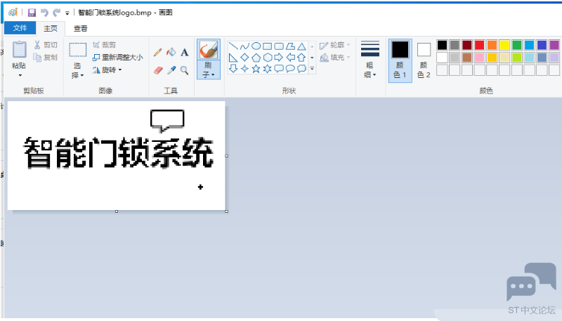

1、先画一张黑白的128*64分辨率的 .bmp图片
" D/ C+ w1 v8 Y6 U- y
# v8 [2 k# V2 t9 i+ B
* t, M" x: N: n
(T2J){B)$XA_9FH`)26TK_N.png 3 B8 }8 L. X1 P; R: I2 k% ^" b; ]

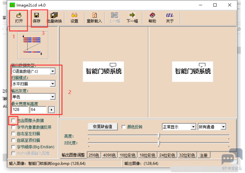

6 i4 @- W* _  y1 y4 h2、打开Image2Lcd软件,先打开图片,按照如下配置,点击保存,会生成取模代码
+ u# P( @+ o& x+ O7 W% _/ W. E7 h, o6 i
6 p# ^) [8 `/ ?% t# h0 }; A; t% [3 X& _4 B9 [! |

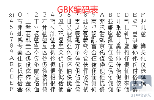

2)汉字库有两类文件,.FON与.BIN文件,.FON代表汉字库点阵文件,.BIN表示的是编码表,与点阵一一对应,比如GBK编码的第一个字就对应着点阵里的第一个点阵数据,映射关系如下:
3 H9 P8 D& U- v) l8 sUNIGBK->GBK12.FON
: [+ L7 ]- }9 i0 H! K7 tUNIGBK->GBK24.FON
6 N3 k0 ^- r- z+ z" J/ l) pUNIGBK->GBK32.FON" u8 b( R2 i/ V, W& Z
4 |! a% ?2 Q) ^) h7 H; G有兴趣可以百度一下查看GBK编码表:
1 q9 P, V: H% [3 `  \( X5 \- q+ k7 O+ S7 Y6 g4 l7 K4 R; L" q
$ T- l- d& P3 W$ m

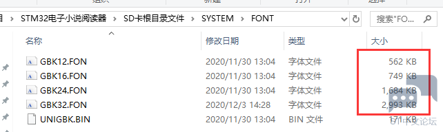

0 h7 [: r" C1 v2 d% c9 N+ F% I2)汉字与字符不同的是,汉字有1万多个,ASCII码字符却只有100多个,并且汉字的显示明显比字符的点阵复杂程度高,比如说字体是12的字符占用点阵是12x6,每个字符需要12x6/8=9个字节的存储空间。字体是12 的汉字占用12x12的点阵,每个汉字需要12x12/8=18个字节存储空间,这还是最小字体,大的字体所需要的存储空间只会成倍增加$ i; G* b1 O/ W  r3 P
- M" z: _) v$ m6 e# A/ x. t# ^
3)一般12号字体的汉字库需要500K字节、16号字体700K、24号字体1.6M、32号字体3M,这对于单片机来说数据量太大了,内部FLASH512K~1M表示压力很大
( r6 W8 ~, _3 L% H0 i* n
1 }8 e3 a( ]% ~- C% L
  N: G0 r4 q# W' h: m& {% \% e. @- P% e$ N
4)需要把汉字库保存到SD卡,再将SD卡中的汉字库数据保存到外部FILASH才行,w25q128无疑是个好选择,它拥有16M的存储空间,SPI通信协议,读写速度也是相当快。
