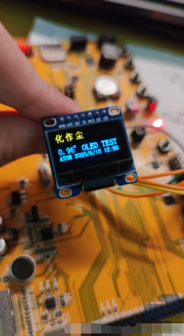

一、 代码效果3 e6 c( a. R1 Y9 `
8 i' G, C: w& K! u$ v% w; p  d2 B' |
543QTD`SP`BR(_Q$MVR.png / u1 a* n3 N. z2 a% Z

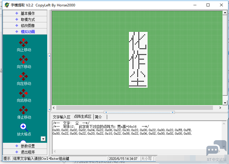

oled显示汉字需要软件取模
: V$ e8 o4 e( o0 v这里在网上找一个LCD图形生成软件
9 [3 e  x2 K1 h9 r& Y设置好软件参数,不然显示会异常,(这里是横向取模); Z7 N, c9 s) x* E2 V* ]
IDWP%[GOR2EVJ~DPUSP@4BL.png ! r6 Y. ^0 P% G8 ~9 v
1 I/ N& H. u* p. }3 i# L

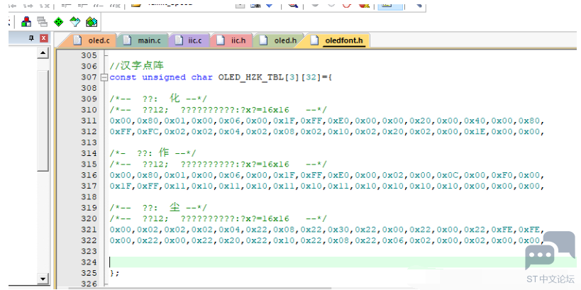

生成对应的字模后拷贝到lcdfont.h的汉字数组中。调用汉字显示函数就可以显示想要显示的汉字。
0 ~( u6 G8 [9 {' l# @. _/ R4 y5 ^0 a% O
``TV`3KWBMRSH(FW7W7X@@J.png " P0 K7 f+ H* f; G

  127. //在指定位置显示一个字符,包括部分字符
    $ h6 [; `. }& z: L0 w# r
  128. //x:0~1277 Z! u4 l' @' a  }, M  k
  129. //y:0~63
    4 @; X- g' o+ R- r2 k7 F. _$ J: O
  130. //mode:0,反白显示;1,正常显示
    & R4 g5 ~% B( N
  131. //size:选择字体 12/16/24/ d% f1 Q9 ^0 n6 q% N
  132. void OLED_ShowChar(u8 x,u8 y,u8 chr,u8 size,u8 mode)
    0 {8 s4 r) S$ b2 C$ w/ r9 i& `
  133. {
    + V+ k/ A0 Q9 l+ Y
  134.         u8 temp,t,t1;3 g9 P" {7 x5 d& L/ U5 f8 l" ]( h
  135.         u8 y0=y;1 U/ q. m, n# }3 m- j8 d
  136.         u8 csize=(size/8+((size%8)?1:0))*(size/2);                //得到字体一个字符对应点阵集所占的字节数( D  ~6 V( A: Y0 Y+ B! A3 `0 a
  137.         chr=chr-' ';//得到偏移后的值                 ( q2 c5 {) a' y5 p- y6 k
  138.     for(t=0;t<csize;t++)8 U5 V0 r; W' f
  139.     {
    ) i7 {6 w% L+ M
  140.                 if(size==12)temp=asc2_1206[chr][t];                  //调用1206字体+ s, `5 A8 P+ D) |9 ]
  141.                 else if(size==16)temp=asc2_1608[chr][t];        //调用1608字体
    # Q7 U3 V" ?6 o" h
  142.                 else if(size==24)temp=asc2_2412[chr][t];        //调用2412字体4 m8 C. L8 [2 ]9 S& d
  143.                 else return;                                                                //没有的字库% Q, Y: @2 W" a1 ]/ ^, Q+ t9 j; \5 i
  144.         for(t1=0;t1<8;t1++)
    # x, _( @  X; n! ?3 Y
  145.                 {9 b! A: `6 n: Z1 j
  146.                         if(temp&0x80)OLED_DrawPoint(x,y,mode);7 r% a9 t4 |) X
  147.                         else OLED_DrawPoint(x,y,!mode);  ]+ W" t( \" O. \
  148.                         temp<<=1;
    / G" y0 j6 S/ j8 L- T8 V& S( ^: L
  149.                         y++;
    6 X+ B8 B$ |( L: {/ i! P
  150.                         if((y-y0)==size)
    $ e  a! ]# |( T+ [5 u
  151.                         {+ r% a& a$ t, Z+ C
  152.                                 y=y0;
    : n" |- F" P3 x3 {% K' {9 J
  153.                                 x++;
    ! r7 F7 ^* X' S$ T( x8 |( x. x6 E8 g
  154.                                 break;- T' Q3 }/ X5 [( \0 \
  155.                         }
    9 W& W4 l. V! f5 s# n
  156.                 }           / w9 p4 o5 d$ r$ F5 K
  157.     }          9 x, i* E/ J& Z
  158. }
    ( a/ t( B5 g2 I, {3 ^  f( L2 H
  159. //m^n函数
    * g" o! J9 s2 M% m" E# [2 ?$ z
  160. u32 mypow(u8 m,u8 n)2 R3 W/ Z* b, b) K, U2 s* s
  161. {/ Q1 q' I- [" _3 ]1 J4 X% _& j
  162.         u32 result=1;
    ) N' H+ a& t. t0 B2 }# ^5 o0 x
  163.         while(n--)result*=m;
    3 i/ R4 S& h- n) M4 J
  164.         return result;* w( g8 S' w7 L7 v
  165. }                                  0 _" Q2 e* I- D/ V) b, I' v1 R
  166. //显示2个数字
    , l9 B2 q1 \9 K7 U. f
  167. //x,y :起点坐标         # G9 b& V; c6 f5 l
  168. //len :数字的位数# x- p" s/ _" [! u6 k" X
  169. //size:字体大小
    ' Z; K1 @1 l: r1 V2 X3 I
  170. //mode:模式        0,填充模式;1,叠加模式6 {2 u/ |9 V$ R3 R% L
  171. //num:数值(0~4294967295);                           0 I. w$ I+ @( h' s, b! Q' n
  172. void OLED_ShowNum(u8 x,u8 y,u32 num,u8 len,u8 size)
    5 w0 ]8 D4 M0 Y9 ^
  173. {                 % F( _( T: n; }& n4 u( h" m
  174.         u8 t,temp;8 R& c/ o4 \3 e  [) @% R0 R
  175.         u8 enshow=0;                                                   9 l! @  h9 ^  M
  176.         for(t=0;t<len;t++)
    ; Z( J( m( ?6 I/ x6 A# L
  177.         {8 j9 r$ T2 A& L
  178.                 temp=(num/mypow(10,len-t-1))%10;
    ) J+ v5 }; d; [: m" t5 w6 ]( J# Y0 n
  179.                 if(enshow==0&&t<(len-1))
    5 h1 ~6 v* j6 V( r. A
  180.                 {
    * _7 d/ t% @8 f! }  X
  181.                         if(temp==0)
    6 b$ d: ]1 X. T9 Q: I# I
  182.                         {5 t- X4 i4 a, P" ~# {, l
  183.                                 OLED_ShowChar(x+(size/2)*t,y,' ',size,1);
    ! q6 l) V7 i2 G9 P" m
  184.                                 continue;
    5 Z9 s- j$ B+ A3 C7 A
  185.                         }else enshow=1; : n4 f7 W8 k: z3 `0 o5 B* M, n
  186.                           4 ~) W! L) d" C% V
  187.                 }
    8 H# ~3 R4 M  `5 s( m
  188.                  OLED_ShowChar(x+(size/2)*t,y,temp+'0',size,1); 2 ]1 [3 R6 B7 G4 D  P. K
  189.         }
    : H  ~" a' X/ }! c3 O+ z; N- d
  190. }
      ]& W/ [* n  o: A# [
  191. //显示字符串1 k! t6 ~! N# r1 x7 \$ W
  192. //x,y:起点坐标  ( x- a5 o- i8 J1 b  J
  193. //size:字体大小
    5 P5 a3 x' M& B9 O
  194. //*p:字符串起始地址 $ v- n. U: T, d. _1 r$ q
  195. void OLED_ShowString(u8 x,u8 y,const u8 *p,u8 size)( o+ L2 x: ^9 d3 `8 d: l
  196. {
    6 |3 e  R# B; h+ d% n
  197.     while((*p<='~')&&(*p>=' '))//判断是不是非法字符!  E$ t0 Q+ S7 e. h  M# ?
  198.     {       5 `" z2 E9 F, O( E5 _% N# V
  199.         if(x>(128-(size/2))){x=0;y+=size;}
    & N- a9 D2 s2 u! M3 d) ]7 u
  200.         if(y>(64-size)){y=x=0;OLED_Clear();}
      z5 @. s( q0 x4 _! ?- @
  201.         OLED_ShowChar(x,y,*p,size,1);
    4 ]" f. R) h# G- S
  202.         x+=size/2;4 t& Q! W+ j  c" b- d
  203.         p++;, E" u  A$ ?3 |3 F7 G
  204.     }
      E  }' ^/ U) H& e8 g) z: q1 `# h
  205.
    6 s$ b' Y' K" j- Y  A1 g
  206. }
    * Z+ J4 u) H3 f) ?
  207. //初始化SSD1306                                            2 A* J/ _+ i% B2 c/ L7 T, t% `
  208. void OLED_Init(void)
    . x* f5 R: c' i9 P
  209. {                           ; I8 b! j' z  }! v
  210.   GPIO_InitTypeDef  GPIO_InitStructure;3 r' `' E* k/ M9 \- N9 m
  211.
    6 v$ \/ F* a/ C
  212.         RCC_AHB1PeriphClockCmd(RCC_AHB1Periph_GPIOA|RCC_AHB1Periph_GPIOB|RCC_AHB1Periph_GPIOC|RCC_AHB1Periph_GPIOD|RCC_AHB1Periph_GPIOE|RCC_AHB1Periph_GPIOG, ENABLE);//使能PORTA~E,PORTG时钟
    ' [. P! S* a2 ^* ]3 e( S0 Q
  213. 2 e$ p; t; k" i0 X/ S7 V! J) I1 U
  214. #if OLED_MODE==1                //使用8080并口模式
    % I2 ]. x! F! q2 E, H) F- Z
  215.         2 Y* g, b1 o1 o: P  {' s
  216.         //GPIO初始化设置6 R$ ]! l/ o" h8 w
  217.   GPIO_InitStructure.GPIO_Pin = GPIO_Pin_4 ;
      O& g) `0 g4 U- q
  218.   GPIO_InitStructure.GPIO_Mode = GPIO_Mode_OUT;//普通输出模式
    4 `: y9 t9 n. l( W( ^. z/ }  Y5 U
  219.   GPIO_InitStructure.GPIO_OType = GPIO_OType_PP;//推挽输出
    ( O& N& |* C. n7 p# ]
  220.   GPIO_InitStructure.GPIO_Speed = GPIO_Speed_100MHz;//100MHz* M9 K7 O, E. k/ k5 d
  221.   GPIO_InitStructure.GPIO_PuPd = GPIO_PuPd_UP;//上拉
    ) F1 F6 `- e7 F6 J
  222.   GPIO_Init(GPIOA, &GPIO_InitStructure);//初始化* M7 p( N4 @/ e& z! \: t2 l' \
  223.
    / f1 }7 ?  _- F' T- M1 W! B
  224.   GPIO_InitStructure.GPIO_Pin = GPIO_Pin_6|GPIO_Pin_7 ;
    8 C4 a$ T: ~0 R* [) W5 m
  225.         GPIO_Init(GPIOB, &GPIO_InitStructure);//初始化
    8 ], p, B& G* g* D4 d
  226. ) c9 A# I$ y6 r3 J( G4 H: J! X
  227.   GPIO_InitStructure.GPIO_Pin = GPIO_Pin_6|GPIO_Pin_7|GPIO_Pin_8|GPIO_Pin_9|GPIO_Pin_11;        ( y  S8 y. i$ u; c9 _
  228.         GPIO_Init(GPIOC, &GPIO_InitStructure);//初始化
    3 m' E# G; j' y: y
  229. 0 h7 t2 Q% l6 P/ Q0 |
  230.         GPIO_InitStructure.GPIO_Pin = GPIO_Pin_6|GPIO_Pin_7;
    " e3 @8 g4 H/ a8 R9 ?1 l
  231.         GPIO_Init(GPIOD, &GPIO_InitStructure);//初始化
    4 A& V$ q2 B" P7 ~# z/ H
  232.
    ! y$ t) ?9 S3 [2 X
  233.         GPIO_InitStructure.GPIO_Pin = GPIO_Pin_6|GPIO_Pin_5;        , O% \+ Q) T1 O3 a; H9 A! O
  234.         GPIO_Init(GPIOE, &GPIO_InitStructure);//初始化
    1 y6 G8 V/ e( M! E& a" l
  235.
    , Q" @! a, |: b. \8 z
  236.         GPIO_InitStructure.GPIO_Pin = GPIO_Pin_15;        ! @: r' I# A: u% [1 d8 f' e
  237.         GPIO_Init(GPIOG, &GPIO_InitStructure);//初始化        + X6 X/ d& X+ ~  S0 u/ p' D/ F; r
  238. 7 M; F4 y! g& Q% l# X: \' Y
  239.
    6 R5 N" n: {/ X* B; `
  240.          OLED_WR=1;8 O; D0 d3 V( f$ z4 o
  241.         OLED_RD=1;
    # d; w# n3 C; v+ d, f
  242. #else                                        //使用4线SPI 串口模式& I$ a$ y# o' S1 `$ k
  243. 5 M$ O8 ~% P" A# w) ^2 P$ C
  244.   GPIO_InitStructure.GPIO_Pin = GPIO_Pin_7 ;: R7 `9 w8 R) M" G- }7 o
  245.   GPIO_InitStructure.GPIO_Mode = GPIO_Mode_OUT;//普通输出模式7 E- ?. |$ Z6 I, ~9 |
  246.   GPIO_InitStructure.GPIO_OType = GPIO_OType_PP;//推挽输出
    + y& O! D( }; E) s) i/ q0 Y/ P
  247.   GPIO_InitStructure.GPIO_Speed = GPIO_Speed_100MHz;//100MHz  }0 x7 X6 S9 @9 z  q) I4 l8 o
  248.   GPIO_InitStructure.GPIO_PuPd = GPIO_PuPd_UP;//上拉
    + P/ p/ N7 |# ?: M  p1 x4 v9 ?
  249.   GPIO_Init(GPIOB, &GPIO_InitStructure);//初始化; U: i6 }6 |9 x, k0 O$ k$ {8 J
  250.
    - E$ ]+ K! J  P' a& _1 W2 f
  251.         GPIO_InitStructure.GPIO_Pin = GPIO_Pin_6|GPIO_Pin_7;        % P* D3 A5 M; B# D" f6 @
  252.         GPIO_Init(GPIOC, &GPIO_InitStructure);//初始化                % O" V+ {5 g# A* ]) n# v0 p
  253. . B1 P! d; f6 N+ |
  254.         GPIO_InitStructure.GPIO_Pin = GPIO_Pin_6;
    ) H5 J9 r/ M5 z+ l
  255.         GPIO_Init(GPIOD, &GPIO_InitStructure);//初始化                5 j# \* B7 t, Z
  256.
    - q! `1 Q4 l8 V
  257.         GPIO_InitStructure.GPIO_Pin = GPIO_Pin_15;
    ' r* S+ J! j7 x* o
  258.         GPIO_Init(GPIOG, &GPIO_InitStructure);//初始化
    / S" o* D5 K  c0 i* O
  259.
    6 b) K+ t3 f, X* Q& s! M5 F
  260.         OLED_SDIN=1;3 k+ A, F' D( t( {& X
  261.         OLED_SCLK=1;
    8 m- w" w% T2 q  @
  262. #endif( F) s. [0 _- Q5 G9 s9 b) Q/ Y* c
  263.         OLED_CS=1;% T9 L1 g8 J% _! `3 h  o0 V4 k6 V
  264.         OLED_RS=1;
    % F$ v4 i+ a5 p3 u' `7 m; J
  265.         # ~/ S/ ^9 h( J- d0 i; H
  266.         OLED_RST=0;
    , ~7 j% |7 \1 b) p; ^
  267.         delay_ms(100);: y: J4 R0 w5 H0 p: |: h
  268.         OLED_RST=1;
    * V+ w" ^. }3 S
  269.
    8 k/ Y5 H2 K# h- y& C; i8 q
  270.         OLED_WR_Byte(0xAE,OLED_CMD); //关闭显示# o$ ]( @4 s3 `+ J" J5 y) n
  271.         OLED_WR_Byte(0xD5,OLED_CMD); //设置时钟分频因子,震荡频率) Z$ ]! S, r# L  ~
  272.         OLED_WR_Byte(80,OLED_CMD);   //[3:0],分频因子;[7:4],震荡频率
    2 v& J5 V+ [, S) b; T
  273.         OLED_WR_Byte(0xA8,OLED_CMD); //设置驱动路数/ A+ v( \# e5 C+ B( J  m) D. M' _6 s/ b
  274.         OLED_WR_Byte(0X3F,OLED_CMD); //默认0X3F(1/64) . G! U  ]; r" y& f
  275.         OLED_WR_Byte(0xD3,OLED_CMD); //设置显示偏移
    * g5 Z( ~1 ~+ i6 c
  276.         OLED_WR_Byte(0X00,OLED_CMD); //默认为0: I7 K2 A2 E( Z0 g! {6 E7 |
  277. & B: m' a/ ~$ e# a
  278.         OLED_WR_Byte(0x40,OLED_CMD); //设置显示开始行 [5:0],行数.! H1 e2 L: N& p( z4 }
  279.
    3 A- Z/ ?6 P3 l& D8 E, ^- P
  280.         OLED_WR_Byte(0x8D,OLED_CMD); //电荷泵设置; H" o3 i- ]5 \! ^
  281.         OLED_WR_Byte(0x14,OLED_CMD); //bit2,开启/关闭
    + P0 D7 {5 }# b% J
  282.         OLED_WR_Byte(0x20,OLED_CMD); //设置内存地址模式
    ' A* @+ n; B5 ?( Y  ]
  283.         OLED_WR_Byte(0x02,OLED_CMD); //[1:0],00,列地址模式;01,行地址模式;10,页地址模式;默认10;& h/ e6 T/ O) T3 a, q6 h
  284.         OLED_WR_Byte(0xA1,OLED_CMD); //段重定义设置,bit0:0,0->0;1,0->127;- d7 R! s6 I) L. @7 Z
  285.         OLED_WR_Byte(0xC0,OLED_CMD); //设置COM扫描方向;bit3:0,普通模式;1,重定义模式 COM[N-1]->COM0;N:驱动路数
    + S  O- e- t  k' Y
  286.         OLED_WR_Byte(0xDA,OLED_CMD); //设置COM硬件引脚配置
    8 u2 q! `% |+ ~0 w8 \
  287.         OLED_WR_Byte(0x12,OLED_CMD); //[5:4]配置
    3 L3 O2 |" O; {' E- L9 ]8 W
  288.                  ' |. S% k) q0 p; R7 C  p. Y  j
  289.         OLED_WR_Byte(0x81,OLED_CMD); //对比度设置
    - B8 v' g" M5 E$ k  u. D
  290.         OLED_WR_Byte(0xEF,OLED_CMD); //1~255;默认0X7F (亮度设置,越大越亮)
    $ N7 T2 s0 h: }' l' b. K' r
  291.         OLED_WR_Byte(0xD9,OLED_CMD); //设置预充电周期! u, ~. A7 f/ J& k. C9 t# e! v
  292.         OLED_WR_Byte(0xf1,OLED_CMD); //[3:0],PHASE 1;[7:4],PHASE 2;, [' A' I5 G8 j1 g- P
  293.         OLED_WR_Byte(0xDB,OLED_CMD); //设置VCOMH 电压倍率' ^! c% k+ C* t4 ~# c$ ~
  294.         OLED_WR_Byte(0x30,OLED_CMD); //[6:4] 000,0.65*vcc;001,0.77*vcc;011,0.83*vcc;. X/ m' B9 Y* O( e. S
  295. ; G0 N* `2 H! T/ q2 L
  296.         OLED_WR_Byte(0xA4,OLED_CMD); //全局显示开启;bit0:1,开启;0,关闭;(白屏/黑屏)$ C# |0 n" e3 j+ N5 I+ Z! c0 t
  297.         OLED_WR_Byte(0xA6,OLED_CMD); //设置显示方式;bit0:1,反相显示;0,正常显示                                                               # g: w6 k6 k+ @  {. V
  298.         OLED_WR_Byte(0xAF,OLED_CMD); //开启显示         ) @7 |9 ]2 m, m' a) M+ H( N+ C+ u
  299.         OLED_Clear();
    8 _) n& r  s8 }+ g3 }- v
  300. }
    . c( T0 w' O9 s9 o
  301. - @9 T' U6 n. x3 i# T7 W
  302. void OLED_Show_Font(u16 x,u16 y,u8 fnum)
    9 g" [: c6 t, O+ k
  303. {
    7 v- |4 j3 M+ F. F3 G# F
  304.         u8 temp,t,t1;  e1 a. v3 ^5 k: `* `
  305.         u16 y0=y;
    . ]0 i3 }' Z4 H" d0 `
  306.         u8 *dzk;
    , M1 R1 L, q; \3 [/ r" ^
  307.         u8 csize=32;1 I8 H" L0 b$ g, b
  308.         dzk=(u8*)OLED_HZK_TBL[fnum]; //
    3 u$ }& H" G" \' R
  309.         for(t=0;t<csize;t++)
    6 ~) @' G$ Y  m
  310.         {
    # W' q' D7 v9 i# I8 x; k5 C
  311.                 temp=dzk[t];                          # ^9 ~0 s- A$ L0 V3 _+ Z! b# R
  312.                 for(t1=0;t1<8;t1++)
    , y; e4 Q' b4 l, \! n: \* Y
  313.                 {1 E9 e* p: L6 x1 v; y1 |
  314.                         if(temp&0x80)OLED_DrawPoint(x,y,1);  [3 y. W6 r4 C+ v! Z% _
  315.                         else OLED_DrawPoint(x,y,0); ! K! Y2 c# U% O
  316.                         temp<<=1;  _: D* p& Y" g! }
  317.                         y++;: p: H7 f- V7 I6 |0 j
  318.                         if((y-y0)==16)3 W3 B+ T2 ^, d: X) k
  319.                         {. w! _( L, }) d( X/ j
  320.                                 y=y0;
    5 E- H& a& g* E, F2 W: I# S6 \
  321.                                 x++;+ \8 v) _1 S1 }2 Z4 \
  322.                                 break;' D  \8 `5 w. k9 f2 r6 {
  323.                         }8 {( m8 Q" s& W) v- C" z
  324.                 }
    ! p9 z8 K5 I9 ]: |" L7 [+ G
  325.         }

  307. const unsigned char OLED_HZK_TBL[3][32]={1 ]2 K/ u- l9 q) _4 m' z$ ]
  308. + [, i4 A; g. K
  309. /*--  ??:  化 --*/4 h" m1 d, s0 y1 c
  310. /*--  ??12;  ??????????:?x?=16x16   --*/- E, }8 B% |7 }! K$ J. U
  311. 0x00,0x80,0x01,0x00,0x06,0x00,0x1F,0xFF,0xE0,0x00,0x00,0x20,0x00,0x40,0x00,0x80,
    / \2 x5 q4 l0 l' x4 s5 \
  312. 0xFF,0xFC,0x02,0x02,0x04,0x02,0x08,0x02,0x10,0x02,0x20,0x02,0x00,0x1E,0x00,0x00,
    2 s+ T* x$ T1 d' N' {( d
  313. ; ?1 p+ [) \$ R4 n7 z4 S2 a# F5 X
  314. /*-  ??: 作 --*// m$ P# f3 I8 n" {+ u2 _! E
  315. /*--  ??12;  ??????????:?x?=16x16   --*/1 A! N- ~" Z5 z! J3 l
  316. 0x00,0x80,0x01,0x00,0x06,0x00,0x1F,0xFF,0xE0,0x00,0x02,0x00,0x0C,0x00,0xF0,0x00,
    - K1 Y+ i) u! U, E4 o, d3 m$ r* }' E
  317. 0x1F,0xFF,0x11,0x10,0x11,0x10,0x11,0x10,0x11,0x10,0x10,0x10,0x10,0x00,0x00,0x00,
    & `. E* k- _# K$ S
  318. 7 \) u  e, t5 m( b5 n
  319. /*--  ??:  尘 --*/
    ; c% E3 a3 P0 {$ Q' B
  320. /*--  ??12;  ??????????:?x?=16x16   --*/
    6 W6 V  G! I7 X
  321. 0x00,0x02,0x02,0x02,0x04,0x22,0x08,0x22,0x30,0x22,0x00,0x22,0x00,0x22,0xFE,0xFE,
      [* d1 W5 T( w+ S" D
  322. 0x00,0x22,0x00,0x22,0x20,0x22,0x10,0x22,0x08,0x22,0x06,0x02,0x00,0x02,0x00,0x00,4 d# q* m/ |/ [7 M: F* b
  323. : d) E4 [; x4 Y+ M
  324. * R% ]3 C( J- f' Y
  325. };& o. c! F! [$ F& W7 G0 a1 A
  326. : R5 p6 p' \* r- a! n2 v
  327. #endif
