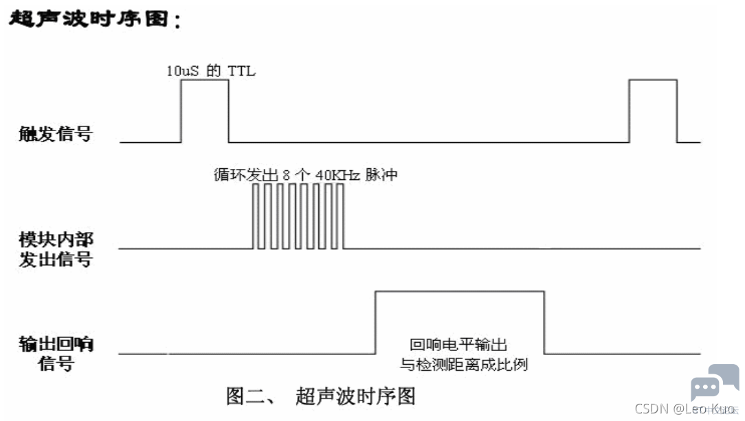

$ O# m' p% a' V+ z6 w# x6 J2.阅读时序图
8 G# Q: W: }" v- O' w# v( U 8b1a092ce2d74357b014a8b8bdc2174a.png ( s/ u! {; r4 `- m: j. b: C* k) r8 O
如图,驱动HC-SR04需要先向TRIG口输入一段超过10us的高电平。此时模块会自动输出脉冲信号来检测是否接收到了信号的返回。若接收到了返回信号,则会将ECHO段拉高并持续一段时间,而持续的时间便是超声波信号发出到接收到返回的超声波信号的时间。

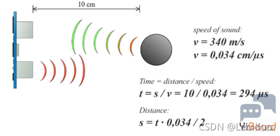

" |1 N4 y& e8 G3.原理* i* k9 d+ H9 J8 Y1 A* V
5 H! b# T- L/ T* X5 l 1cddb45852f64c0ba19e2d550e9b8641.png 0 H. x+ o6 d4 j* J# N% ?
* r& L6 ~/ G" \8 M2 J3 e7 g
原理:IO口发送触发信号拉高Trig,延迟超过10us之后,再拉低Trig,作为超声波模块的启动信号,此时模块不断自动发出一段40khz的信号,当收到返回的超声波信号时,ECHO口则输出回响信号 。回响信号的脉冲宽度与所测的距离成正比。由此通过发射信号到收到的回响信号时间间隔可以计算得到距离.
