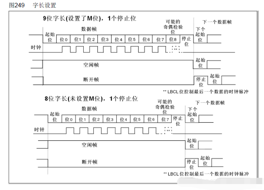

USART串口概况/ o9 }) s* }* m4 E+ u 在STM32的参考手册中,串口被描述成通用同步异步收发器(USART),它提供了一种灵活的方法与使用工业标准NRZ异步串行数据格式的外部设备之间进行全双工数据交换。USART利用分数波特率发生器提供宽范围的波特率选择。它支持同步单向通信和半双工单线通信,也支持LIN(局部互联网),智能卡协议和IrDA(红外数据组织)SIR ENDEC规范,以及调制解调器(CTS/RTS)操作。它还允许多处理器通信。还可以使用DMA方式,实现高速数据通信。 常用的帧结构为:1位起始位+8位数据位+1位奇偶校验位(可选)+1位停止位。如下图: 2 W. P5 A) j9 r
