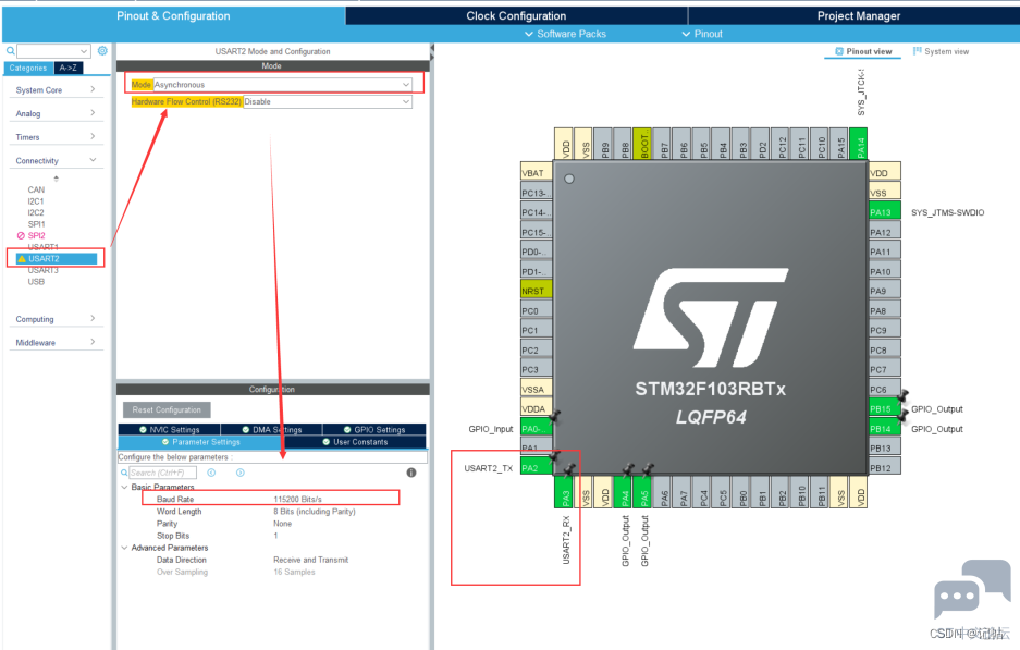

8 e. k9 Y2 Z, \$ [6 l8 Z/ H; G) Q

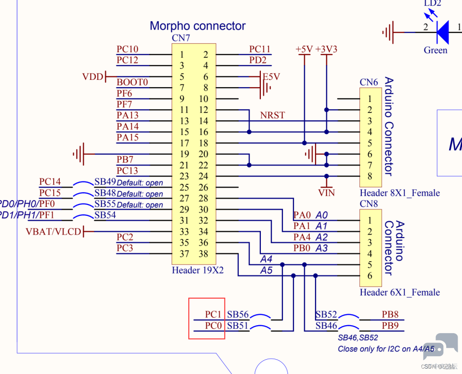

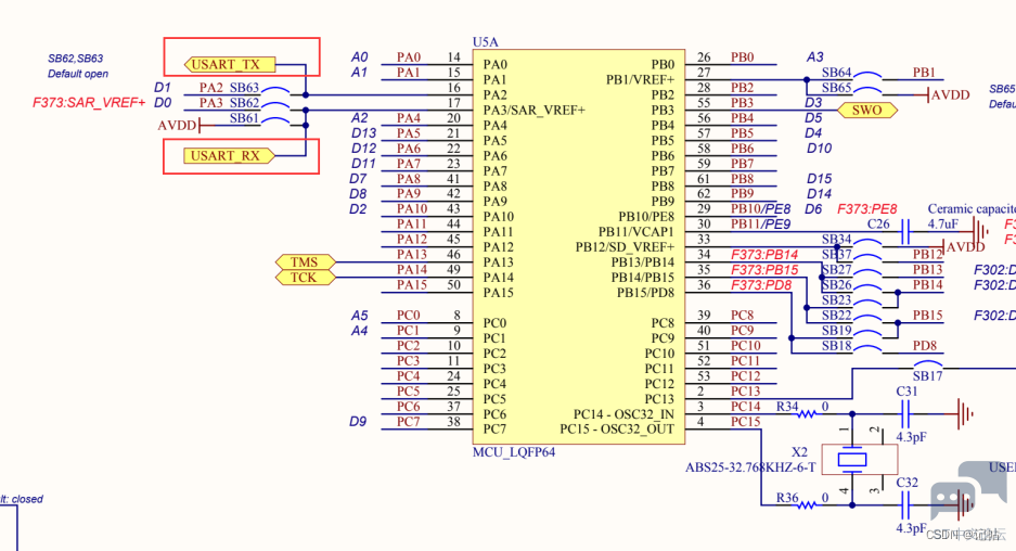

/ i6 U6 |/ h4 X( g) E查看原理图,PA2和PA3设置为开发板的串口。
/ S% R& \& m( c% E; C8 q" Q7 f9 f; }& E* B( U9 }3 x  [8 l- _
6cde275d970445afaa522e74e1b05da0.png 4 Q2 }7 w6 K+ \

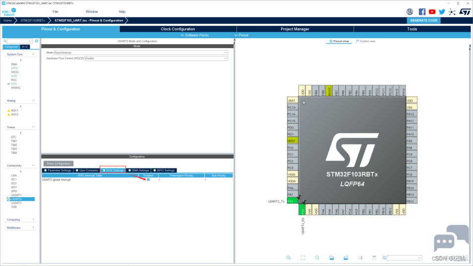

2 U- C8 A# N: a  g配置串口。$ n  [: C& y1 h9 l
& V* F' n) w( D7 v
4 [6 f4 k3 ^+ q3 C* r& [7 d. }9 f  c' y
开启中断。, \9 j$ `# \. `# i  N- I
/ y: p, x- Q) E& S8 q
4b8d8ee78fdc425485eb47d05a726d28.png ! S& ?2 M; {& u$ ?2 Y/ G

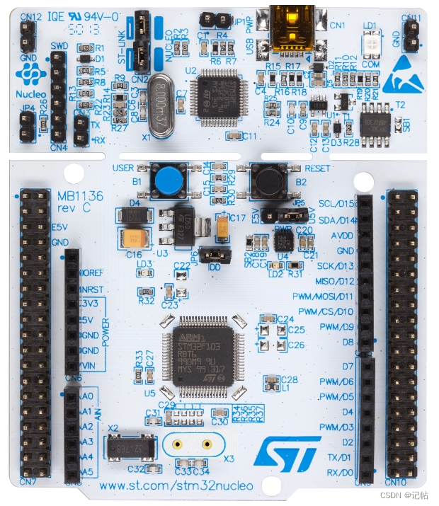

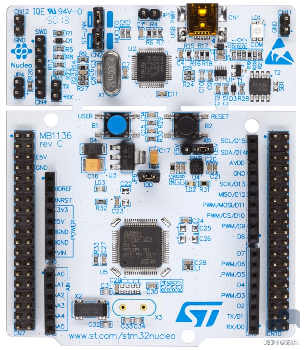

$ v: Y' t0 Q9 ?6 ^+ p查看原理图,Arduino的接口A0-A5都是AD口。4 l9 e8 u1 r7 k8 G6 N( n
1 K$ _& A, B6 ?+ y. L6 g! w! n' H) s0 Q1 ?  H- i

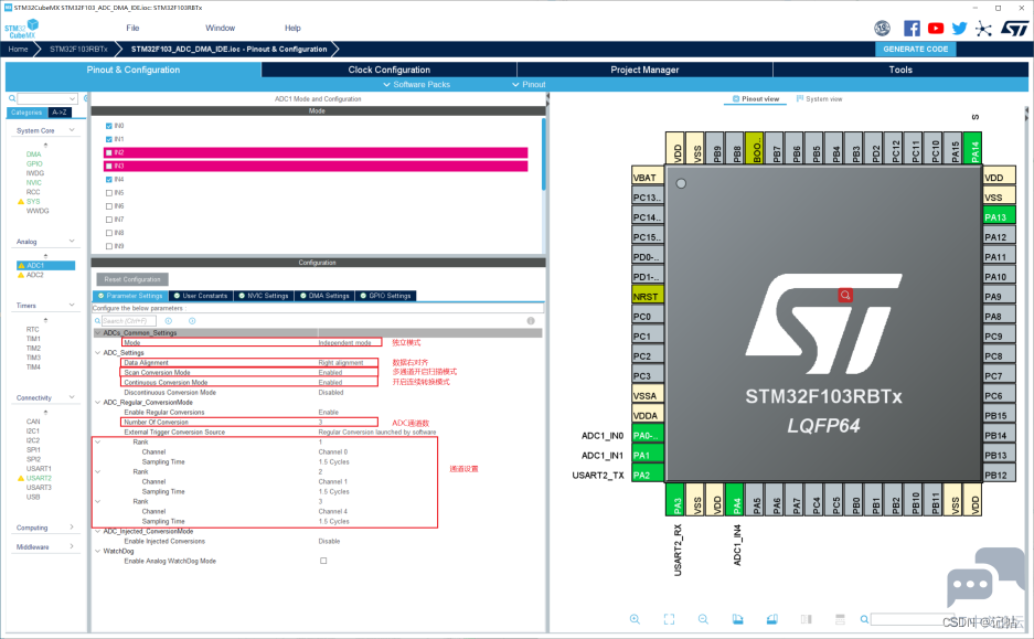

ADC通道配置
& ^) q# o! f% h" R- W5 ^" @* B- \* P" \
ADC1        IN0(PA0)        IN1(PA1)        IN4(PA4)7 P/ w' m+ w0 U" p' W
9 J) O3 }1 `; Y% P+ L( @( v
ADC1配置。
9 K7 s: J" E/ ]) H/ Q! I( o  J, @4 r
353986b1f8d94f9c8f54b326562e89c7.png . [& }( A6 o- i; P" b) U
4 S; }! J) v5 ~, c1 f+ jADCs_Common_Settings:
% D: P$ P" U. y' p" P% jMode:Independent mod 独立 ADC 模式,当使用一个 ADC 时是独立模式,使用两个 ADC 时是双模式,在双模式下还有很多细分模式可选,具体配置 ADC_CR1UALMOD 位。
1 w, B' C, n( |7 n, U1 N( n9 e2 t. E  d4 e' ~
ADC_Settings:7 K! K4 d; S5 A
Data Alignment:# ]4 v( g- }0 V. H
Right alignment 转换结果数据右对齐,一般我们选择右对齐模式。
# e, f+ r! ]1 H8 H; `Left alignment 转换结果数据左对齐。7 b2 o. |# H& o
Scan Conversion Mode:
% `# q) V. {, V) B, zDisabled 禁止扫描模式。如果是单通道 AD 转换使用 DISABLE。
5 f4 f2 N: l) VEnabled 开启扫描模式。如果是多通道 AD 转换使用 ENABLE。
4 x, e! S( W$ u6 G( o) p! e& I  @Continuous Conversion Mode:
6 s1 ~/ n2 _( Q4 P# j9 A8 `Disabled 单次转换。转换一次后停止需要手动控制才重新启动转换。( b2 f% U( A4 h
Enabled 自动连续转换。8 j+ h. Y. N3 l
DiscontinuousConvMode:. N, C( t' R" U% y
Disabled 禁止间断模式。这个在需要考虑功耗问题的产品中很有必要,也就是在某个事件触发下,开启转换。
# @1 P0 U+ S% bEnabled 开启间断模式。- O, i& X6 S, f; n4 x* J  x
7 a# f+ X: ~% U% S
ADC_Regular_ConversionMode:$ T# q3 C5 W, [2 o0 |
Enable Regular Conversions 是否使能规则转换。
. d- \- N2 I! rNumber Of Conversion ADC转换通道数目,有几个写几个就行。; j9 p+ J6 X$ C% d! r
External Trigger Conversion Source 外部触发选择。这个有多个选择,一般采用软件触发方式。
" p. V' `+ {# g- E3 D5 {  \# ~1 `
Rank:& P$ f1 V/ K% G/ Y1 r+ m9 d
Channel ADC转换通道
' i, h  j6 {3 ]8 `& o0 n; LSampling Time 采样周期选择,采样周期越短,ADC 转换数据输出周期就越短但数据精度也越低,采样周期越长,ADC 转换数据输出周期就越长同时数据精度越高。
3 n. V2 U- k9 e' N0 N* Z/ D1 Z8 \' K$ j/ _" i* l  Y7 }  x
ADC_Injected_ConversionMode:
! I+ s* l3 y4 }! ^  iEnable Injected Conversions 是否使能注入转换。注入通道只有在规则通道存在时才会出现。
$ \$ n% h2 e. R; J8 L) P3 Q) P
+ }6 {& I. X  u  bWatchDog:
( v0 r+ ?4 a6 dEnable Analog WatchDog Mode 是否使能模拟看门狗中断。当被 ADC 转换的模拟电压低于低阈值或者高于高阈值时,就会产生中断。
0 s. j' {1 m) x2 C7 J* E

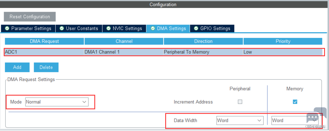

. b5 m, m# M' x3 `+ gDMA开启。
6 [% ^- V5 b- [1 A1 }/ h" L
/ E4 E$ i) @% m! s" \. M) q+ [ 8d4d5bbaea2f4af4bfffd8dfa349c3e4.png ' M3 @% P2 W$ F) K0 @

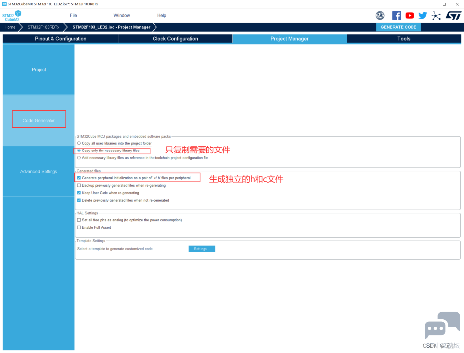

/ o5 ~2 M" z$ L% x9 {& g4 O/ |% ~& o) n生成独立的文件。& b2 X  D. G2 I  O4 E0 p5 }
" Y# ?0 M: p  j
84777276815a43eeb799f7491a2f8868.png 4 K5 A  u6 A3 c# N4 E5 B# t
' A, `  X0 h! _% |: v& p

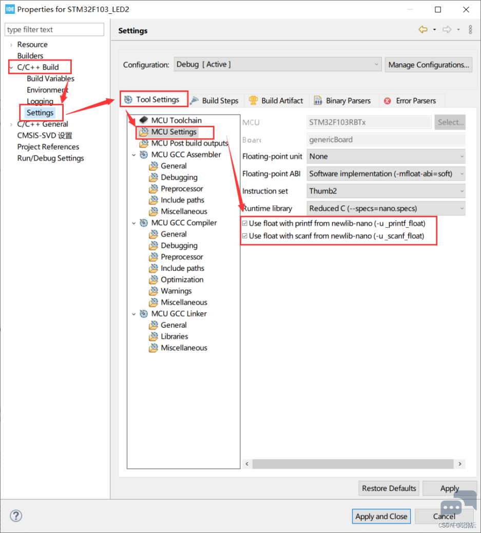

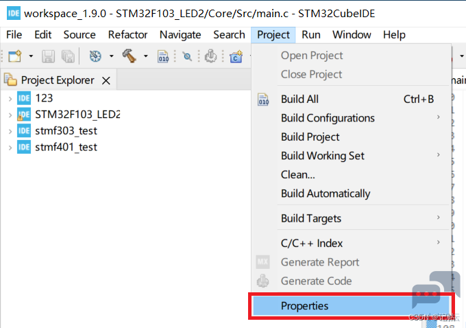

STM32CUBEIDE配置( ~6 T0 A/ y8 _3 e, {
+ @" }7 J/ ^# j2 D3 H/ U" H
cef307ee88fe48e9927c8672840c37f2.png 8 [# e: t% b: c
若需要打印浮点型,需要勾选下面的选项。
) s6 {1 [7 Z  _$ ]$ Q/ Q' r' A/ a+ s* z. {3 ?
0f42e907240242bfbb736c31e9755617.png 5 f9 y* o% |7 Q" k, t+ Y4 |
/ R: D7 m0 z( x+ C4 k) k  U" ?
