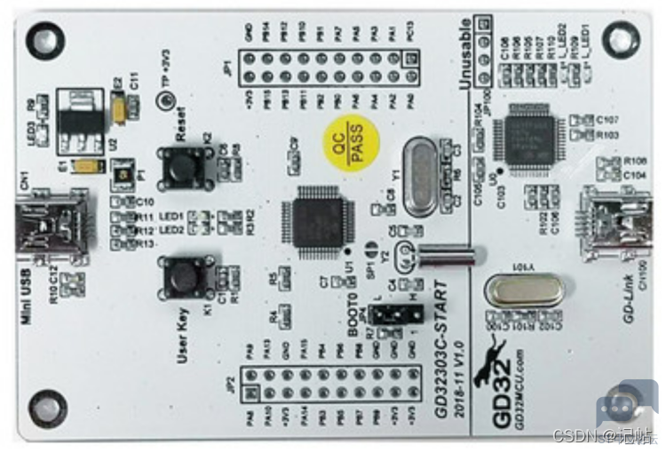

硬件准备' a9 k5 Q+ K, T$ N3 g( | v 这里准备了GD32303C_START开发板进行验证。

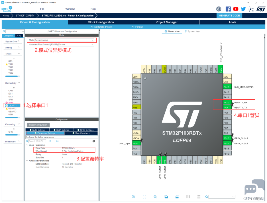

STM32CUBEMX配置3 W; F- z: R% \( m5 p & t, ^5 v' l* N* T9 K E

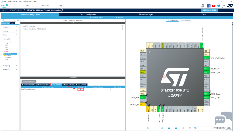

9 i% h& O$ A* F: M: U 勾选中断。

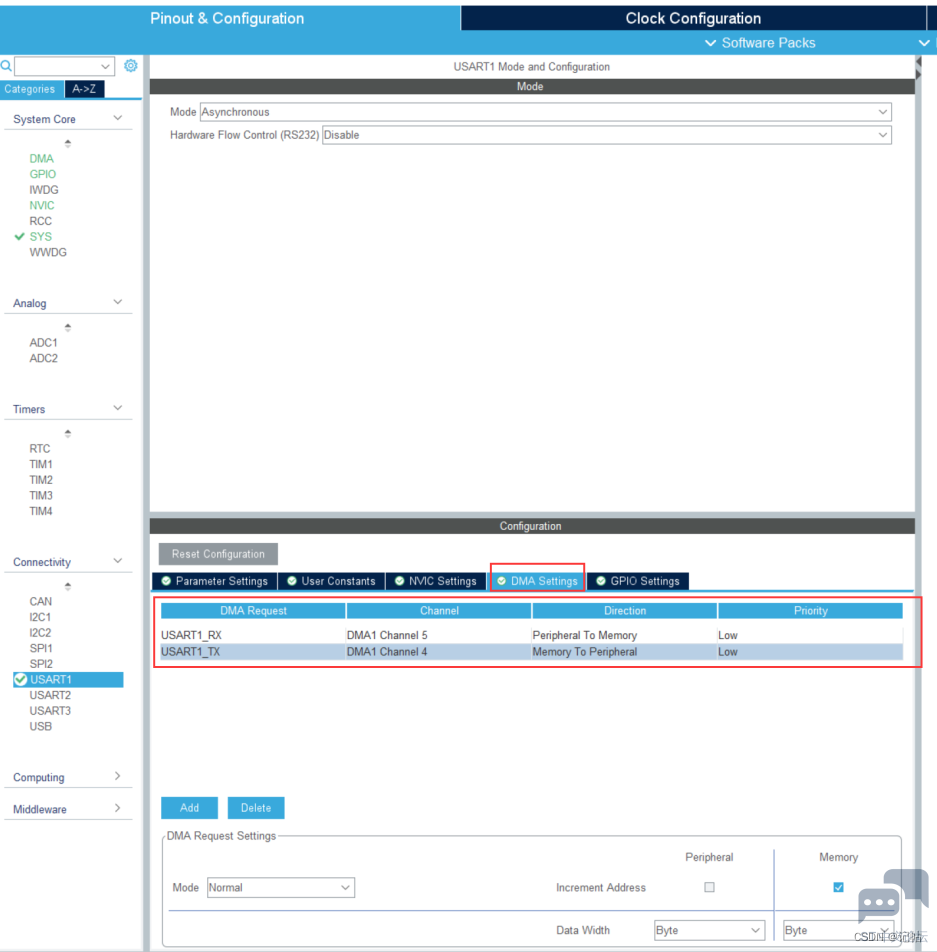

$ R9 z/ X# G( k- P5 [( X# z 开启DMA读取和接收。 其中Word = 32bit,Half word = 16bit,Byte = 8bit: A1 K* L( z7 ^* q* w2 _" r( S

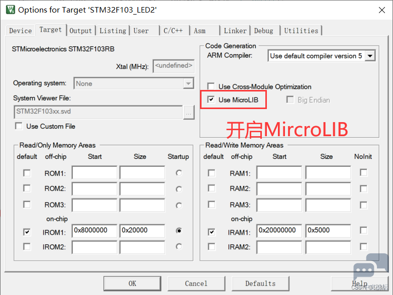

keil配置, k% a' C+ W7 T( J" z microlib 进行了高度优化以使代码变得很小。 它的功能比缺省 C 库少,并且根本不具备某些 ISO C 特性。 某些库函数的运行速度也比较慢,如果要使用printf(),必须开启。+ M/ o6 D' L8 ^* T |0 `4 q

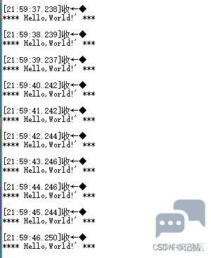

串口接收发送函数 一般情况下,串口接收发送函数有如下所示。8 T, K3 Y- Q- i& m3 P0 I# Z& q1 w* b ● HAL_UART_Transmit();串口轮询模式发送,使用超时管理机制。 ● HAL_UART_Receive();串口轮询模式发送,使用超时管理机制。; ]; o Y9 r6 W( C: h ● HAL_UART_Transmit_IT();串口中断模式发送 ● HAL_UART_Receive_IT();串口中断模式接收 ● HAL_UART_Transmit_DMA();串口DMA模式发送 ● HAL_UART_Receive_DMA();串口DMA模式接收$ h5 |) `+ z8 K! n e+ l/ b' [6 i5 ~% \9 ^ HAL_UART_Transmit_DMA()发送 测试代码如下。9 L X1 O! Q" M( c 定义需要发送的数据。
HAL_UART_Transmit_DMA()发送代码。

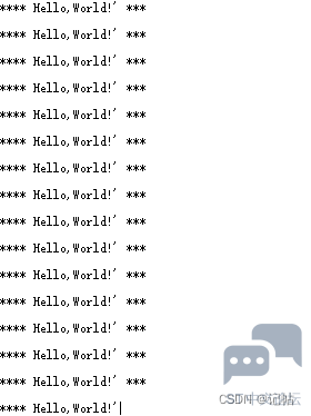

DMA有normal和circular两种模式。1 C! {5 W7 D5 C j$ B) ]5 |% K Normal表单次传输,传输一次后终止传输,所以需要传输几次就需要开启几次,Circular表示循环传输,传输完成后又重新开始继续传输,开启一次后会一直传输。1 |0 p1 X4 n; ~2 t6 C+ `! I/ W normal传输打印如下所示,传输完成就关闭。7 B8 b3 B* F" Z! d9 D. u w! a, _; l! d( F
2 b& W2 G0 L; o4 q8 P8 p \ circular传输打印如下所示,一直传输,不会停止。3 g8 c. P `. W, G6 I- Y' Y
