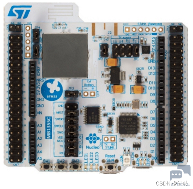

硬件准备
( \2 P; D- [8 Y, Z: i首先需要准备一个开发板,这里我准备的是NUCLEO-WB55RG 的开发板:
+ }" O$ c/ p; R) ?  c. g' ^3 B- W" u: A% G

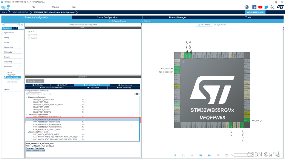

3 w5 `/ e0 C$ L3 B1 d: a( Y2 j- O# A1 u开启ATTR_PERMISSION_AUTHOR_READ
( Z% I" @: {4 O) K5 E' y& W在配置界面中,开启ATTR_PERMISSION_AUTHOR_READ,即需要授权才可以进行读取。4 _- o, e2 I; x- I: S1 o" R7 ]
8 O: G9 l! k5 x. e' v* {, e, ~ 38be67530e57427cb8f41ab9cbb1d07c.png 3 W8 U/ s. l4 E1 o1 ]( |  [

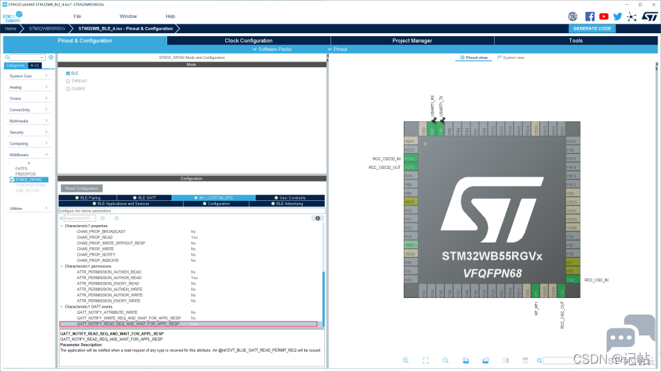

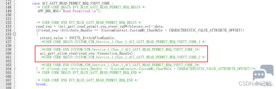

同时开启GATT_NOTIFY_READ_REQ_AND_WAIT_FOR_APPL_RESP事件,当客户端每次进行读取尝试的时候,会产生一个EVT_BLUE_GATT_READ_PERMIT_REQ事件。- O* ^8 S8 V9 S; o
! o- u: c  N+ K% I
497d58e4319d4a6693f3cd4d440b1f60.png 9 U$ n/ k7 ?! P; B& [' M

5 a9 V2 T' a; Q4 {添加打印,方便查看是否执行了该代码段。
4 U% }8 T1 N- K) F( ]5 J3 I, c4 ]! `4 M3 D! z

aci_gatt_allow_read()是允许 GATT 服务器发送对来自客户端的读取请求的响应。应用程序必须在收到EVT_BLUE_GATT_READ_PERMIT_REQ或EVT_BLUE_GATT_READ_MULTI_PERMIT_REQ时发送此命令。此命令向堆栈指示可以将响应发送到客户端。因此,如果应用程序希望在客户端读取任何属性之前更新它们,它必须使用 aci_gatt_update_char_value 更新特征值,然后发出此命令。应用程序应在 30 秒内执行所需的操作,否则 GATT 程序将超时。

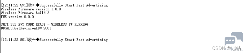

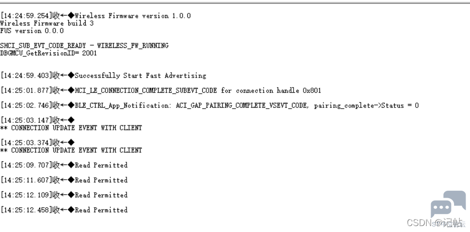

# @& c, n* h8 Q: k结果演示
/ o8 q" ]3 \' N5 ~下载完程序后,可以看到串口打印固件版本等信息。
; y, ]% L. I8 M( Y; K
( p' G# B) U3 ]: `7 o" ^ 5a0af8496fe34ffc9a8cea97c229bd9e.png

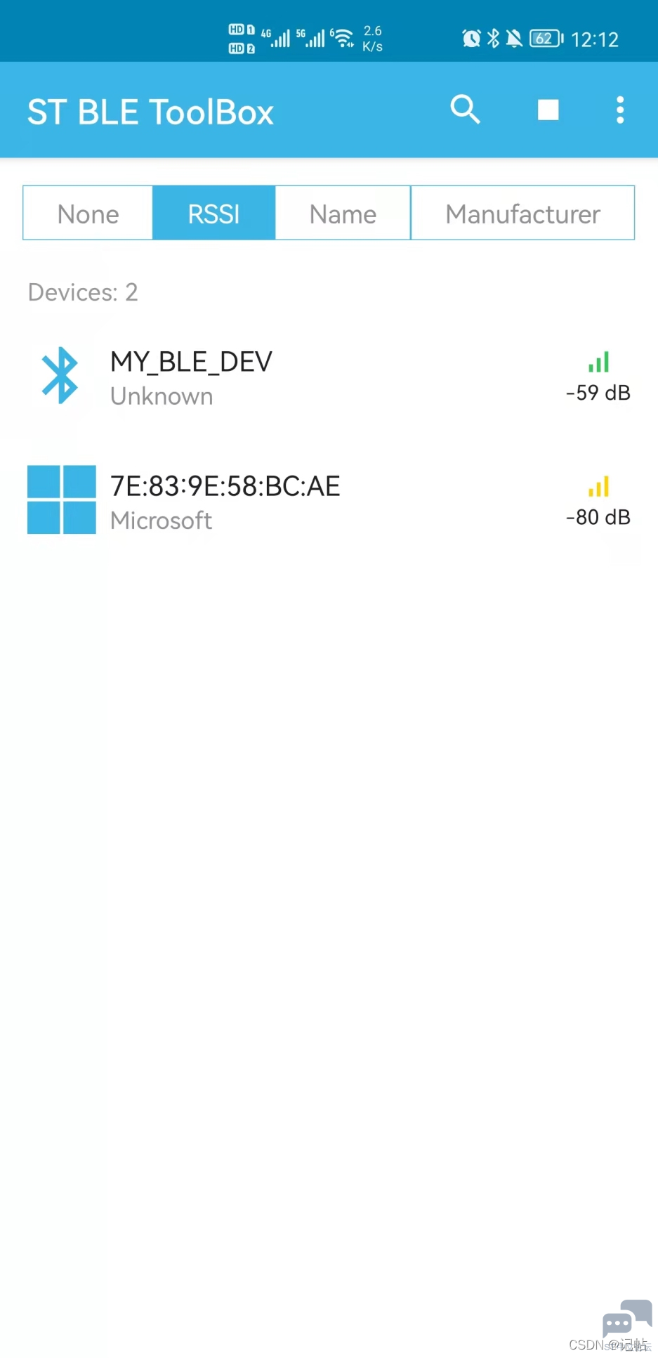

6 N& d. W  i+ G4 n* x8 ^) R3 U打开ST BLE ToolBox软件(APP在群内有615061293),可以看到该蓝牙已经可以搜索到。3 t3 R) ^$ `( }7 N) r; h
: ~0 y" P7 K; D& M! F1 h( P

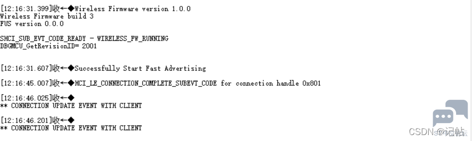

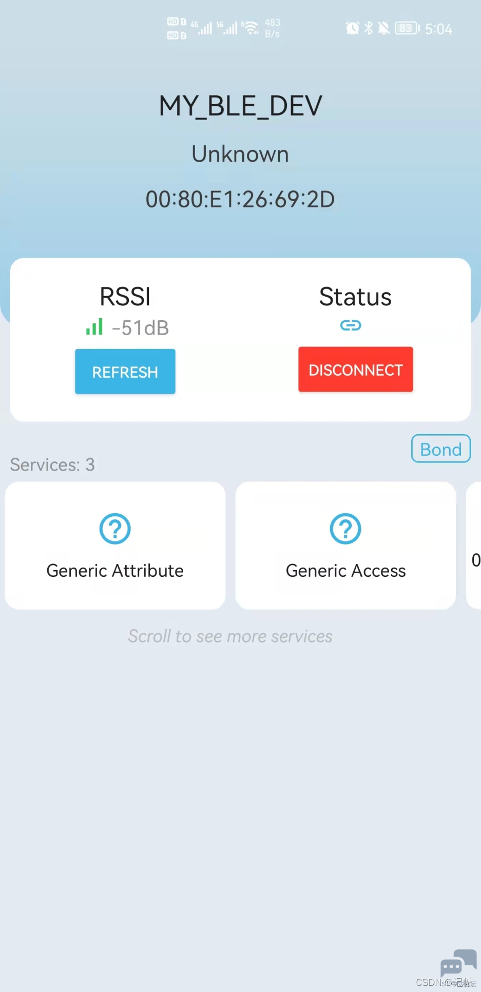

; C( E- u( l  ~$ m3 V  t( [点击connect进行连接。2 ]/ K' Z9 @7 r
连接之后可以看到串口打印了连接事件。" R. Q' a' f5 @& ]2 U; D
1 P$ G  D, z# t) S7 o% z ef108805419d44888b349024a84fbdd1.png - A& @( L/ M( e0 P' N. N; m5 ^5 R' ~
4 o4 T5 s+ b# ~3 V9 U6 [" x同时手机也显示该蓝牙模块连接成功。4 n5 ?1 R; C/ W  E6 F6 @/ G
) I3 r/ r; c- U/ m  O* L
80bb0467f220417684af488b14c476ad.png 3 d% v  ]: k0 N# ?; s

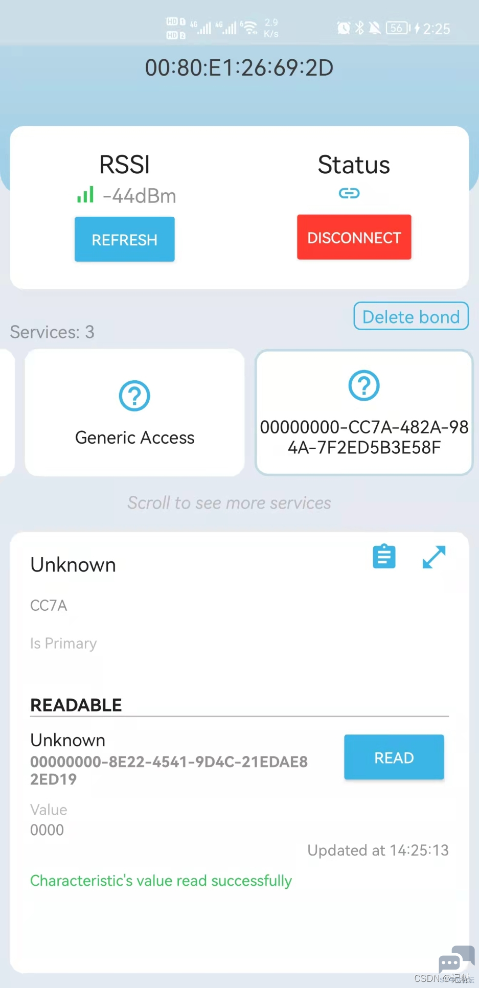

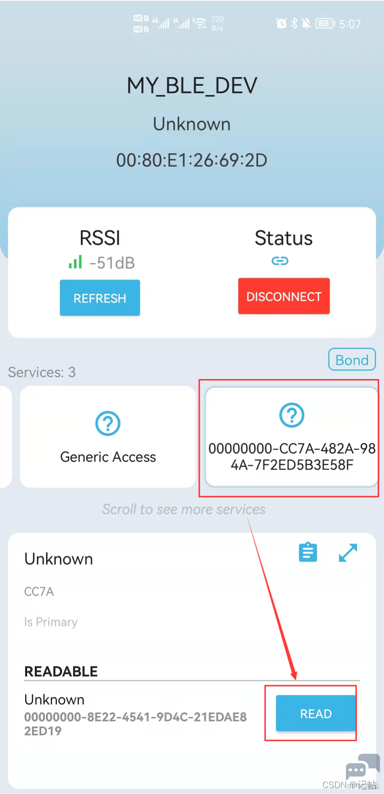

+ N$ B. G, V( x7 w7 w! C让后我们试着读取他。
5 }3 f# b) z. g( {4 F0 h- j
9 Z# d3 b4 Q: |+ l& r" v a63910404f3943b1934698e425b2928c.png 0 S8 a4 o) d7 v2 W
; ]! b& b; j! G$ R4 C3 p: T& F. C! V6 c可以看到已经成功读取出来。
3 I, }9 }# b# z; h4 G
) i  _3 F$ \& @- Q5 y; e1 |, M5 c 8df9f3d279fe47c789a2db0dfe6137a1.png + j' U3 x$ v7 Z( d
2 K/ L4 G- s: A
同时串口在每次读取时候都会进行打印。

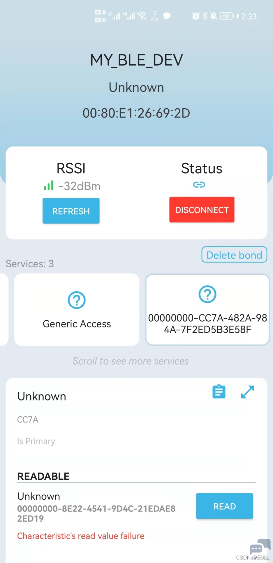

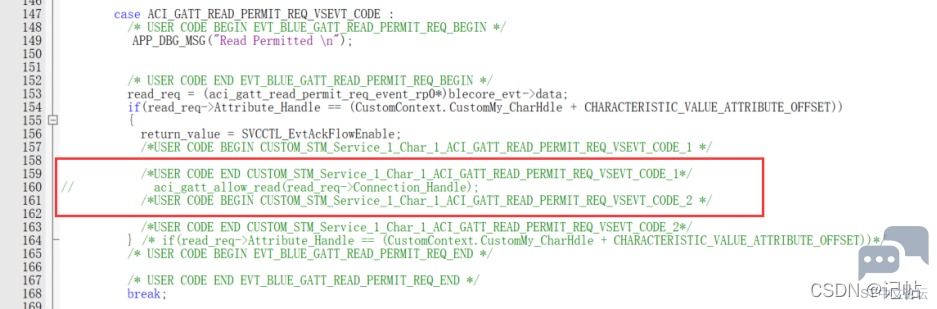

+ l* m$ A, l) Q1 Z7 q若注释掉,则无法读取。2 h, L# I. h5 i. {/ ^
4fa626c0c0384fad86760184b76a93de.png " y5 V- M6 R- g# C' `
1 Y* I( f9 b* k$ {6 r7 [6 n$ t& V
01b2a8c35b9f41668591ce52f3fc9934.png 9 v! w: s3 C- |& y- R
