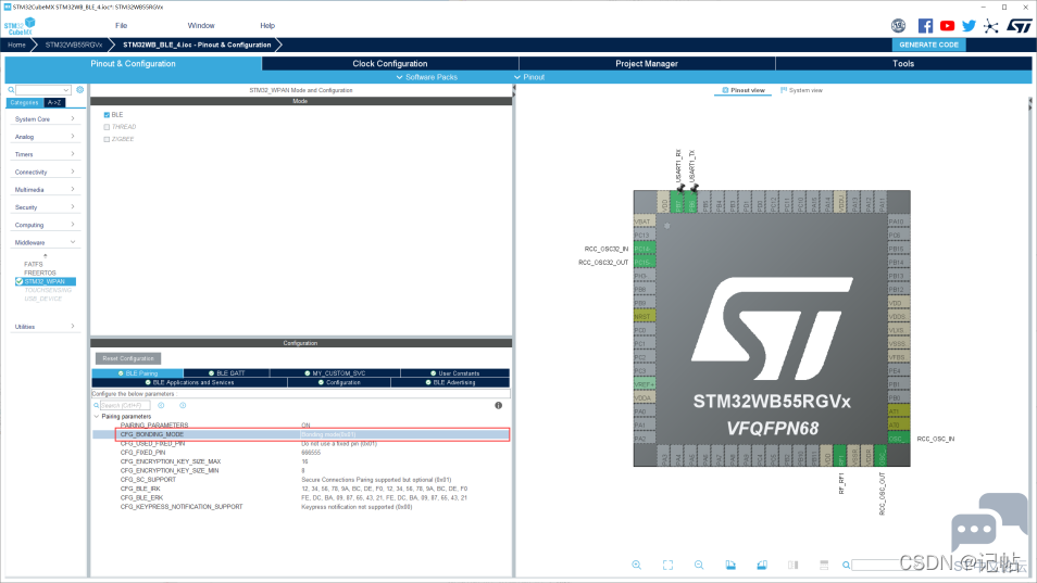

设置绑定
5 x2 I6 T2 L6 k3 u在BLE pairing中开启绑定,这样就意味着只要进行一次配对,蓝牙信息就会储存在手机当中,后续就可以直接连接。
& B! v5 d( U, Z2 V
- S8 I) }( b: O8 f' L 13cd23ac901545c1b0f9af459659b059.png 1 L- y; Z! g( N+ D7 O  M
! D0 m9 X! b9 d# T" d
配置完毕重新生成代码。

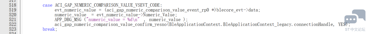

4 m, C! |' {: ]# d. ]! m3 e在app_ble.c中,下图可以看到数字比较值的事件处理程序,通过串口输出密钥值。
6 a3 e0 b! |# X8 a/ ~5 r" M6 D' k6 R, _9 j

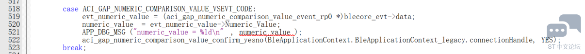

同时将代码修改为十进制显示。
& a3 G+ {& |; v" S

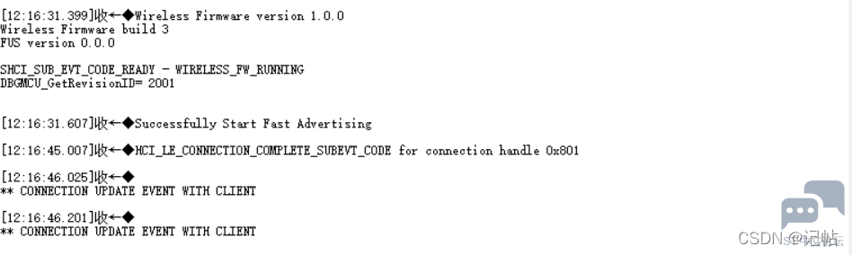

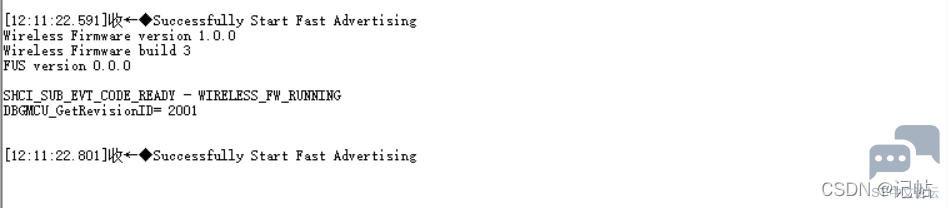

  F3 A4 g5 z6 Y- K下载完程序后,可以看到串口打印固件版本等信息。: F2 A. }& ?8 Y8 i9 r. ^7 ~4 J0 Q

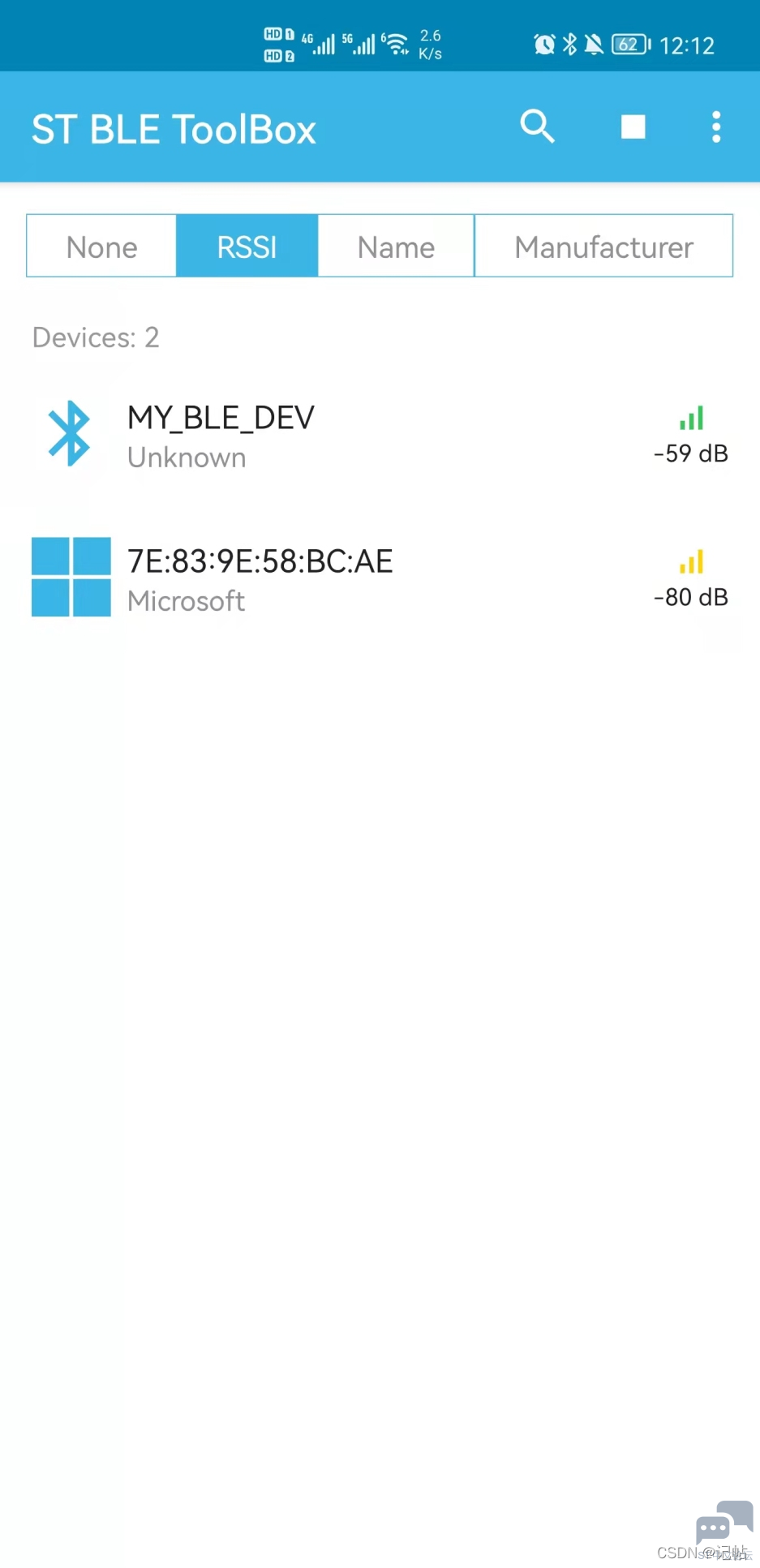

& P5 e, l  s4 s3 g8 e+ o. N打开ST BLE ToolBox软件(APP在群内有615061293),可以看到该蓝牙已经可以搜索到。
  r2 L7 K7 T- H# W1 w

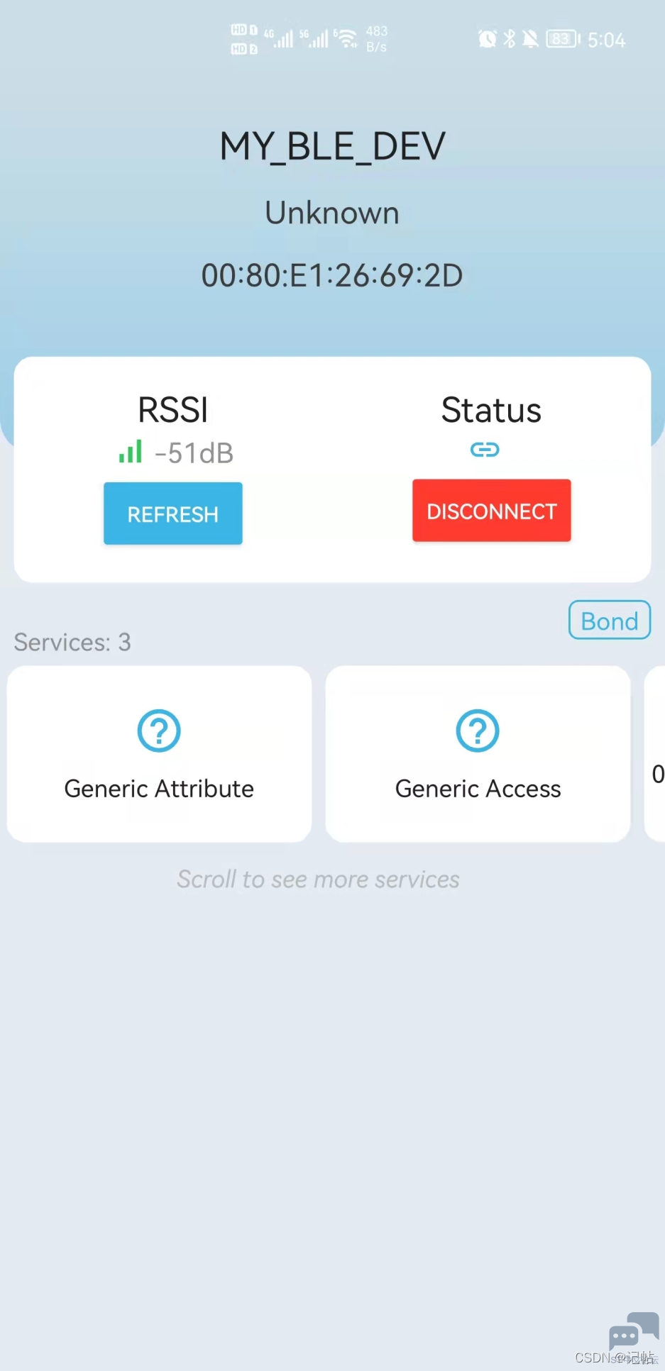

点击connect进行连接。
* D) u# Z) b1 _8 m  J/ j连接之后可以看到串口打印了连接事件。& Q0 Y* W, h4 ^+ A2 I
6 u9 k) s7 N0 m" U) F' B$ y, Y4 Z0 I, k8 y$ M
同时手机也显示该蓝牙模块连接成功。

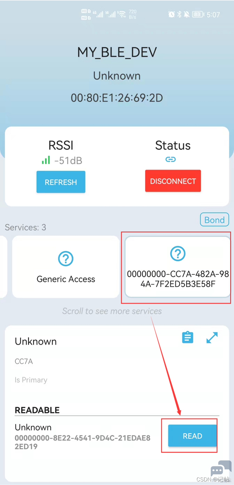

让后我们试着读取他。
6 o5 n5 G$ B$ Y6 x; I+ c% F$ e- z4 W. Q4 i; X* M* W8 z$ N" ]
4 h9 O/ k, M& g: w3 Q; K- N/ k8 a3 Q- m& ~

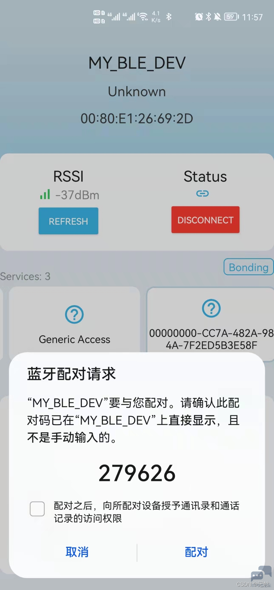

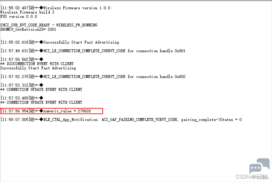

手机会弹出蓝牙配对请求,同时会显示匹配密钥。- U; h) w) n0 j1 x9 C
) B8 d2 F# o+ J& \3 {) |) { c7d8d135af114c0cb73503e8a370ce65.png - P! N$ f9 T; B+ `+ r+ d8 e
3 }# Z7 i! o7 ^1 w# U" E& i) s  j同时在串口终端中也会打印该密钥, 查看是否相等,如果是则点击配对。4 ~7 c( J1 t+ K1 L; l6 q9 }( q
3 O, X# w/ y8 o c5a3dc4476244da594ae973a5365f467.png % r4 K& l2 O0 j7 e, q, D

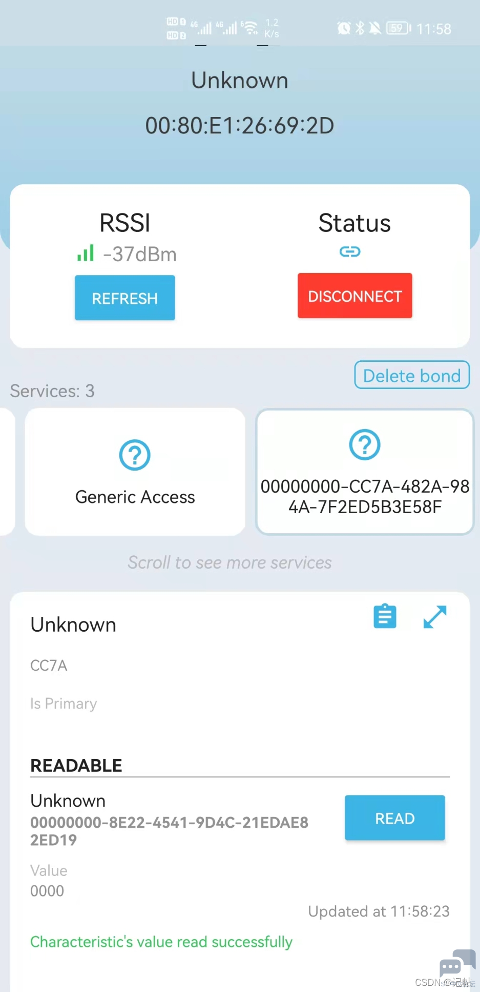

% x" ?8 z7 L" R6 p9 e配对完成后进行读取,可以看到已经成功读取出来。

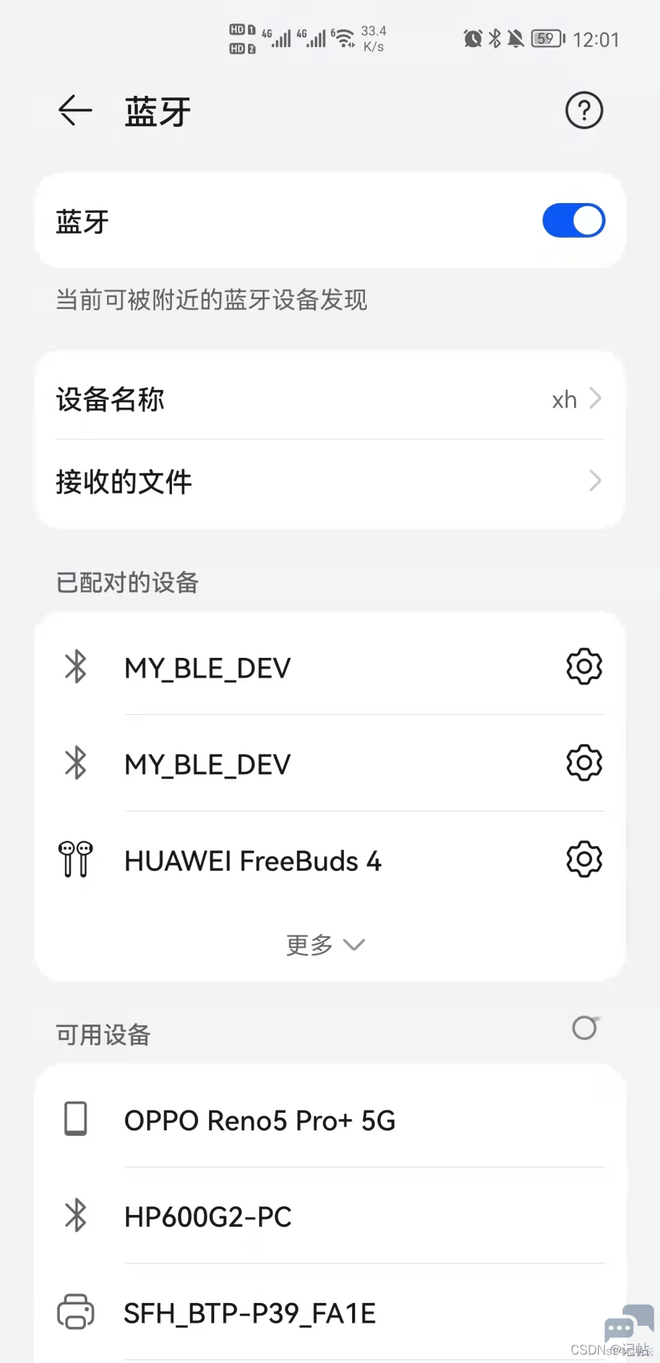

我们断开连接,在重新连接,就不会再显示配对码,直接进行配对。
8 g5 E; v/ a. Q! S1 S' F. h同时在蓝牙管理中,可以看到该蓝牙已经配对成功,信息也已经保存到手机上。5 N8 g. u; p' U3 q) _
7 C0 o  x- q4 h2 y/ J4 S& P
b893f2b887f5432db5804b72b93b2f85.png ) l& A" F1 }# F* w' [5 d! X, C3 ]
3 h' H7 ^7 I; R2 _, O/ }
若要取消配对,需要在手机中进行取消。
