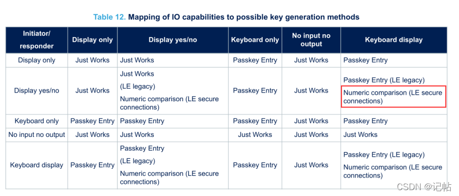

设置配对方法3 e# _" |! e! C* V% x6 @5 e
由下表可知,当设置为Numeric comparison(数字比较)时候,需要设置为Display yes/no。$ c: a* C: M" Y, Q5 {+ A' T5 j( \
5 M; J% N, u  \$ C1 h5 |& X7 n
% t6 t7 }# H  K/ Y# l: W7 e- }; {( Y1 i+ r$ O( u! l* d& ^: h  K

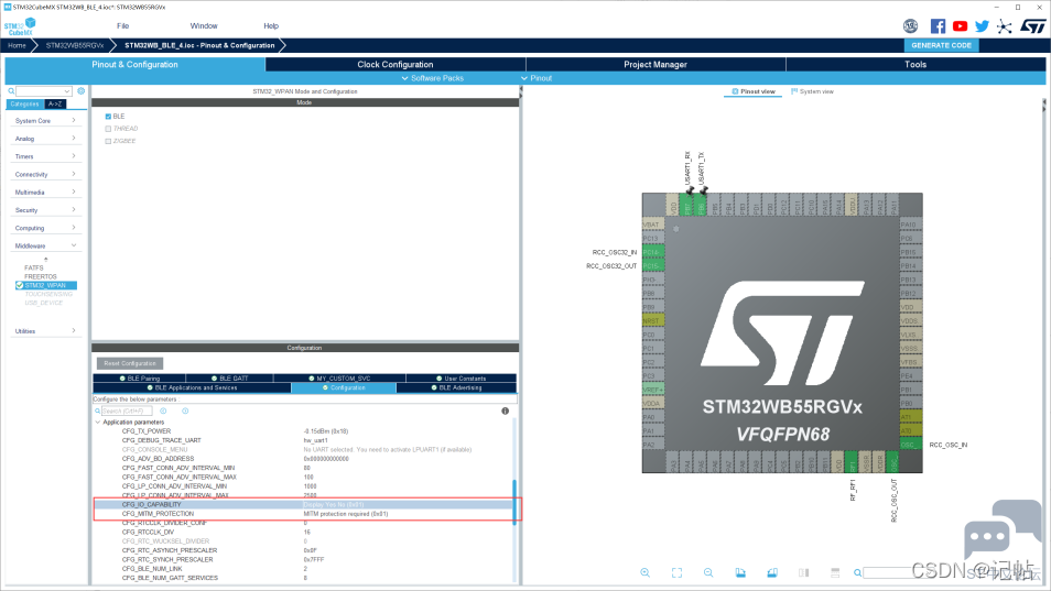

故在上节的配置中进行修改,修改如下所示。
  k1 W9 l. c6 N% ~ 319d3d75ecc0415783864ebcee100d4d.png 3 m* i7 \$ D6 I/ L) {
) }: C6 H9 p7 W/ i8 Z; R, P# v

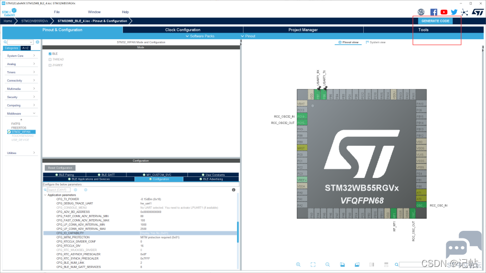

配置完毕重新生成代码。

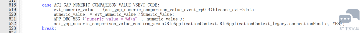

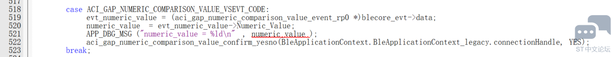

- G. P0 h+ \8 Z: {/ A代码配置/ B# C4 _& z- G) _) ~: `
5 I% d! r& n2 P- m" D" r$ x在app_ble.c中,下图可以看到数字比较值的事件处理程序,通过串口输出密钥值。4 U7 a& [: x- J1 U; n( V" Q
! e+ T2 \% [$ d1 G3 t
29c008f4a4af41998bb78081beca681c.png 4 |" K; W: w1 s6 D! D; q
& Q; _0 u+ `2 W4 v7 v
同时将代码修改为十进制显示。8 N+ m0 h/ q5 A7 p
0 |7 i0 G0 f) n# N! g% ?4 e
3 g2 k8 ]6 C# b4 H3 }, t  |( @: A- E, l, S4 _, c
配置完成后下载即可。$ I5 ~+ f  O1 [. K

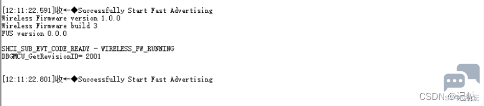

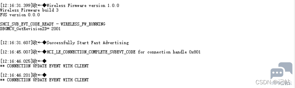

结果演示
* Z, }; A9 L) {: I$ O* i下载完程序后,可以看到串口打印固件版本等信息。
$ X5 S+ ~' E" Y& e8 f' T) g( V& l# m) Y% T. v) @8 @' g
b45935377b564777a9771f7b189e138d.png 2 r" S0 B  h" |, a7 S) e% a
9 V" W9 {+ @- Z) c' a  F  \

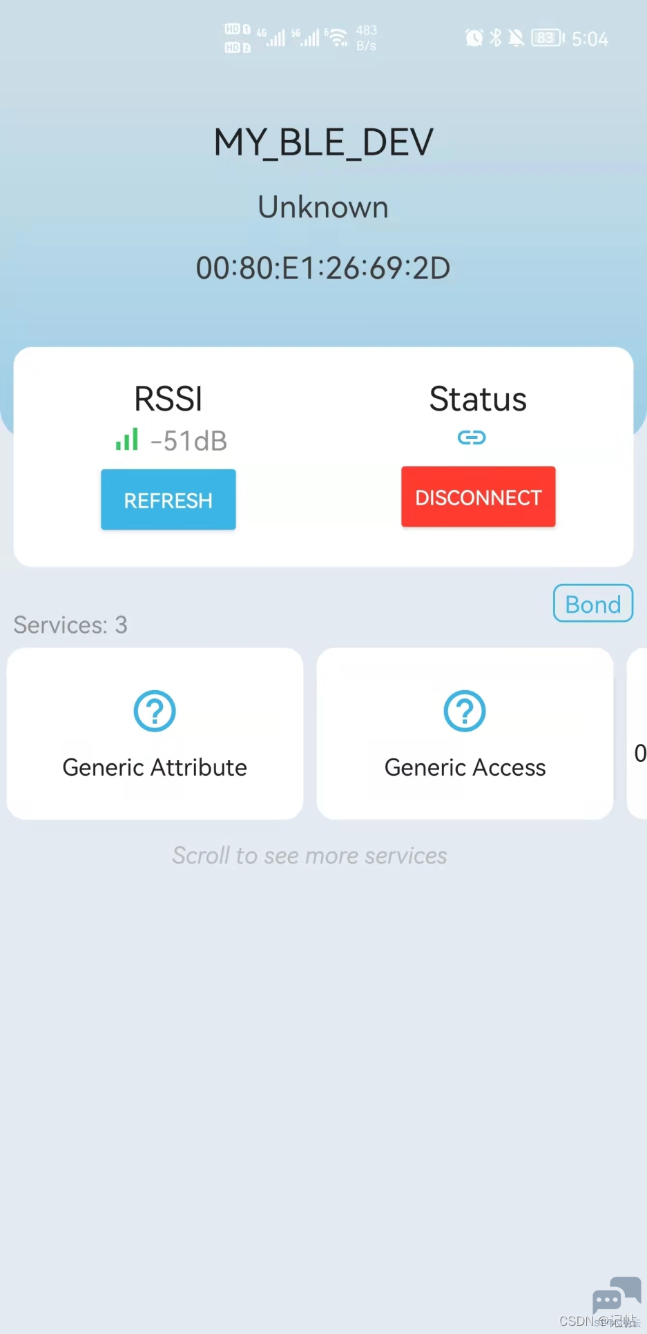

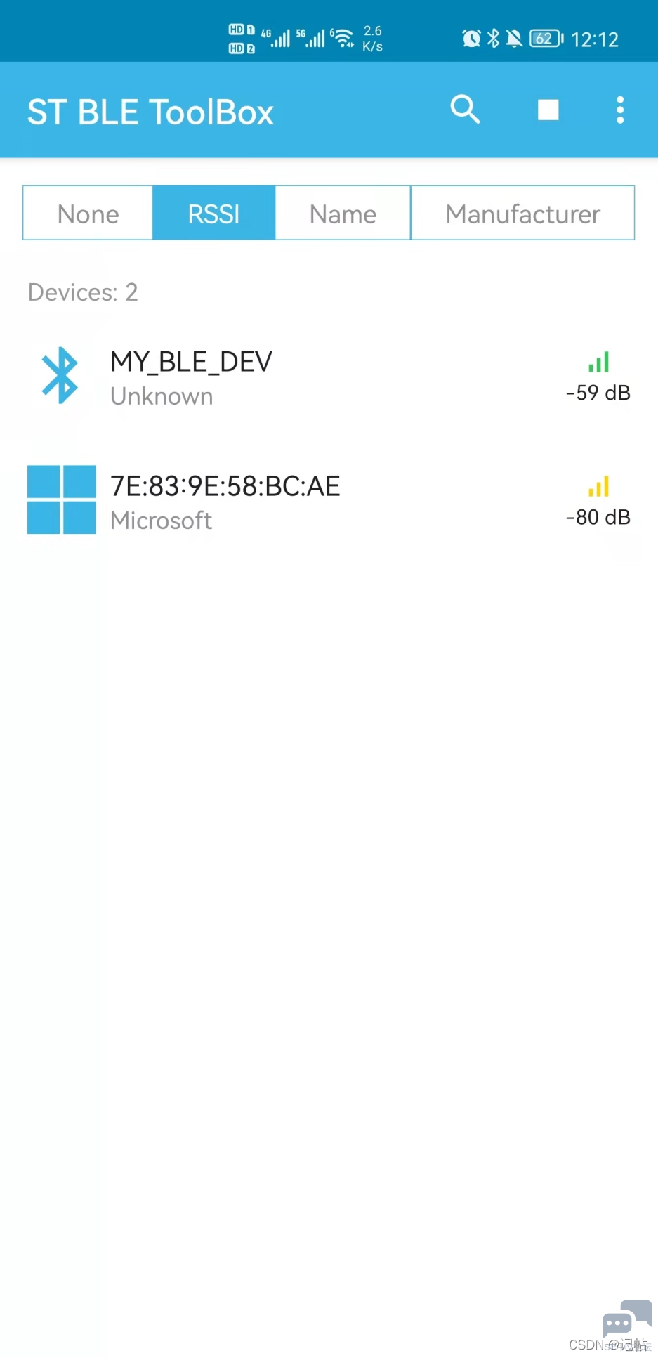

打开ST BLE ToolBox软件(APP在群内有615061293),可以看到该蓝牙已经可以搜索到。+ v! F, E- Z" [1 @: z. G6 _- h4 u
: {& C4 g5 Q4 v( J3 o/ D
02f41e84cdf64fb580564d8361923bcd.png ; n! y  x6 x+ @& y9 ]- p# s

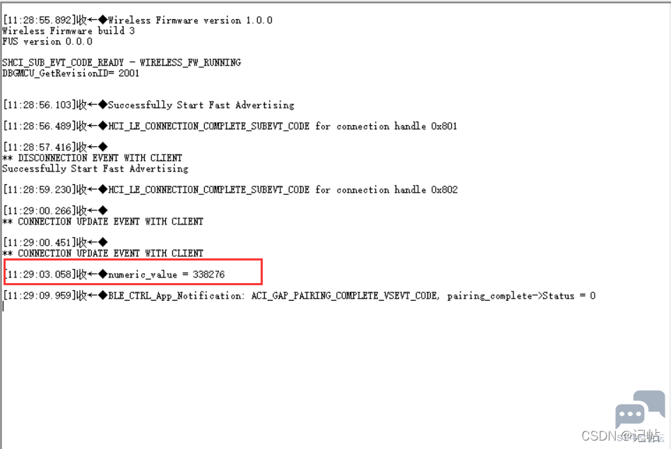

3 N) T) y# m# d9 a. E. u点击connect进行连接。
( D) w- s! b- J! w* k连接之后可以看到串口打印了连接事件。
0 M$ A- d) j  ?) E$ ?% ~0 R  ]1 I" \- p+ X, n' d2 ?& U& ]
1 }3 Y) H, T* ^
6 s9 F. n% z0 I+ c0 r同时手机也显示该蓝牙模块连接成功。
8 R( V* _* a2 |6 C" _3 B# B& ?& F- v* E8 O1 I# G; ^8 Y* L
0f31a7adc0194d288d1aa94b9f263969.png 5 M) ^# R* u: f4 W+ ]' U8 D; E

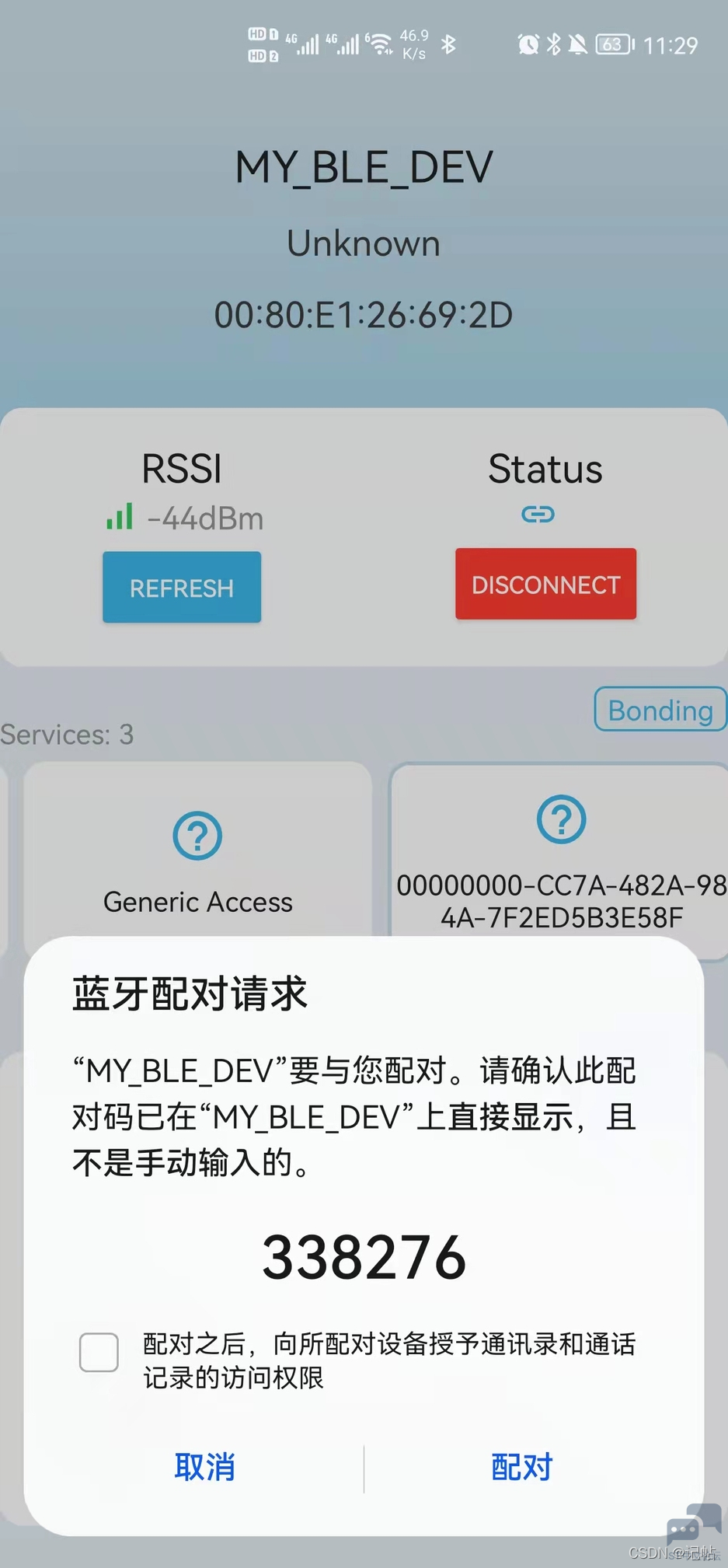

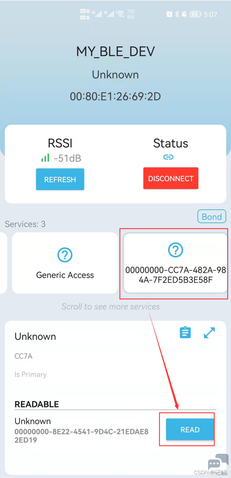

让后我们试着读取他。
8 x9 j* F1 g3 o6 P1 y/ `# G5 ?; U# M
! n' R/ ~% w8 A3 n' ^% F9 m$ [" ]& o  e
手机会弹出蓝牙配对请求,同时会显示匹配密钥。
% T1 |- f2 y' K7 E+ N% N8 h/ ]7 G3 i  {- e
9cc960052a914b3eb1fe5f5136db59e6.png # d: E$ w! |0 \( x* c
2 J& u8 D2 |$ W! @9 L5 `' L同时在串口终端中也会打印该密钥, 查看是否相等,如果是则点击配对。
& N2 C5 ~* L; z" n& ]. q. t
/ b% Z' q1 M3 a/ y- K 09fd2dfd2830462395110638a1ed27a7.png

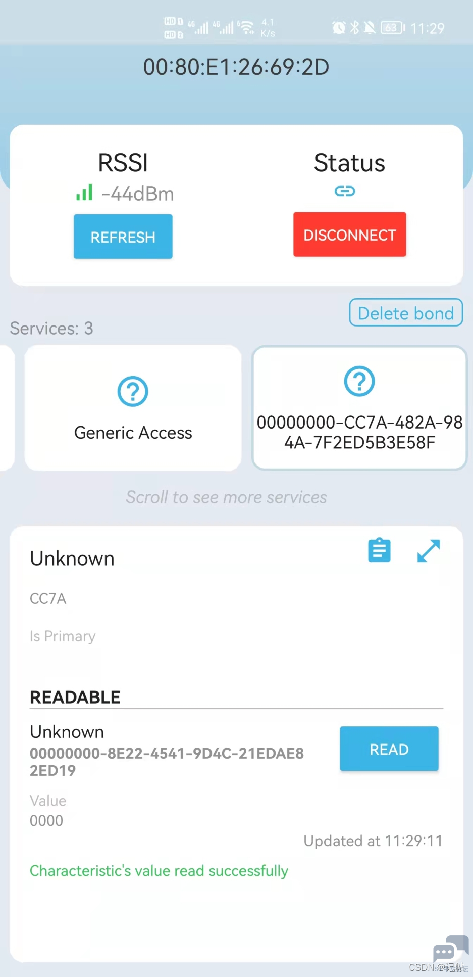

# O3 g# Q4 ?5 q4 _配对完成后进行读取,可以看到已经成功读取出来。
! A9 ]: _# x& L& I8 ^4 h
1 x* X) |- [; {8 A  } 0893f4a0a7514c61be045aa38a7e160b.png 4 V; x$ U$ m% z1 r  y1 d3 A! H
