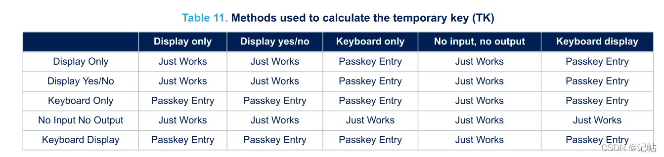

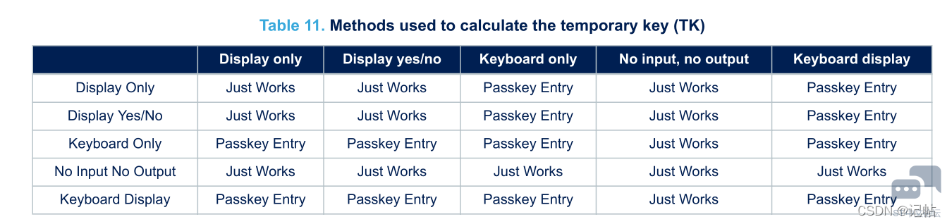

设置配对方法* b. s( l# s4 G0 ~* b
/ |, o: |2 `0 z& ]# w2 Q" T7 k* ]
由下表可知,当设置为Keyboard only时候,用户需要传递六个数字的密钥。这个六位数的值是设备身份验证的基础 。

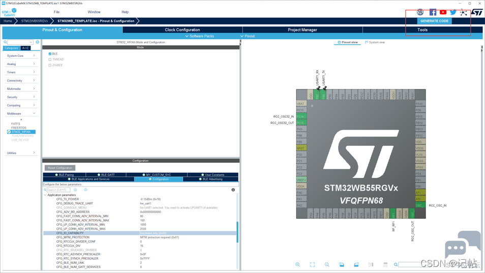

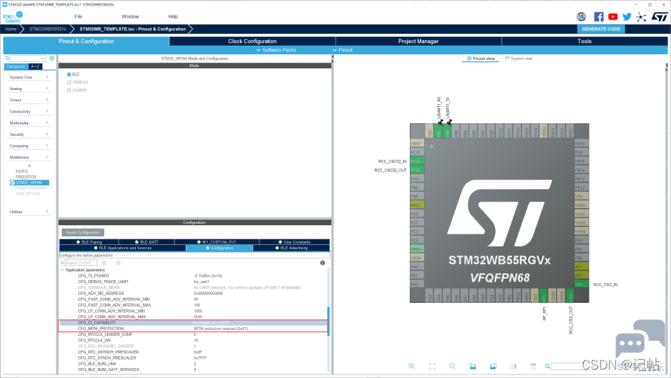

: f6 Q( A1 ^7 P- a) B0 b故在上节的配置中进行修改,修改如下所示。3 i, S# t& w; J, I9 |; G' Z
* `* r7 K5 j  h: S3 S/ H
  \6 x& V) m  X3 w配置完毕重新生成代码。' X, N/ W% c" J. m. b0 k

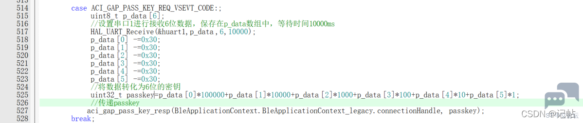

" s; A1 u5 L$ m& b$ @/ ?在app_ble.c中,ACI_GAP_PASS_KEY_REQ_VSEVT_CODE下添加每次配对是生成密钥的请求事件。6 b3 j% J: p* C% f* |' ^) R: \' ~
; l) j! H4 m7 S4 C 84130cde2a1c4a3c924536bf7b163223.png ' z2 Z& Z3 u* T9 V
0 J8 K' u/ h! ?* W# g' a9 j7 I2 ^我们需要定义一个由6个整数组成的数组,6个无符号整数,通过串口进行接收。' s3 r7 y& `! w; r
然后将接收的数据进行处理,处理为6位的密钥密钥。% c0 Z& v9 Z* U+ i) y

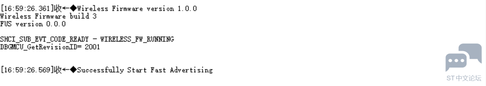

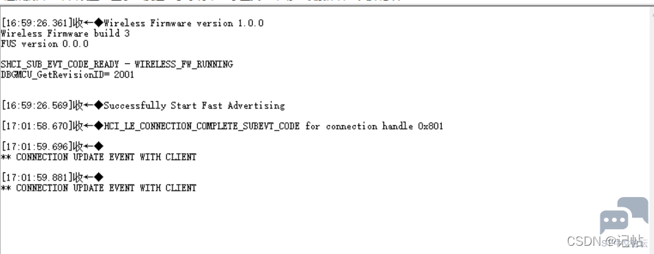

' N# X5 w+ C8 P. f8 W6 o- ^7 |下载完程序后,可以看到串口打印固件版本等信息。, }& i- H) }9 x- ]* e8 f8 Y
! D& \# ]9 _; n  ~

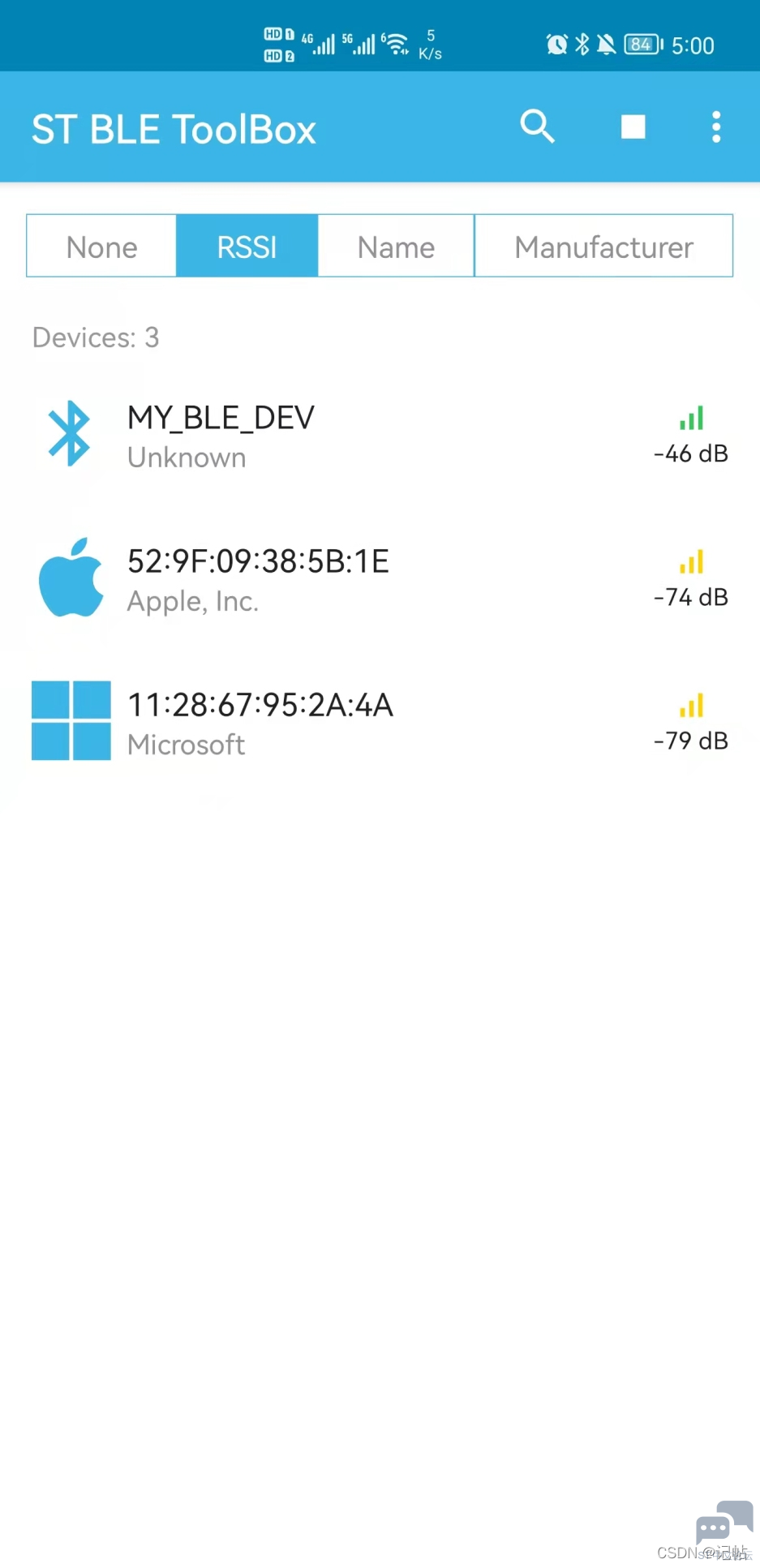

打开ST BLE ToolBox软件(APP在群内有615061293),可以看到该蓝牙已经可以搜索到。3 V4 e# s: m4 z8 J
! T: x1 q9 v. E# s. W dadf6b2187bf46cbb12ad41092e06eab.png

连接之后可以看到串口打印了连接事件。
$ v* T( s" w, Q9 c8 `
: n/ i, |* }( {" j- j2 i 5dde7c81217946038045198194f309b5.png

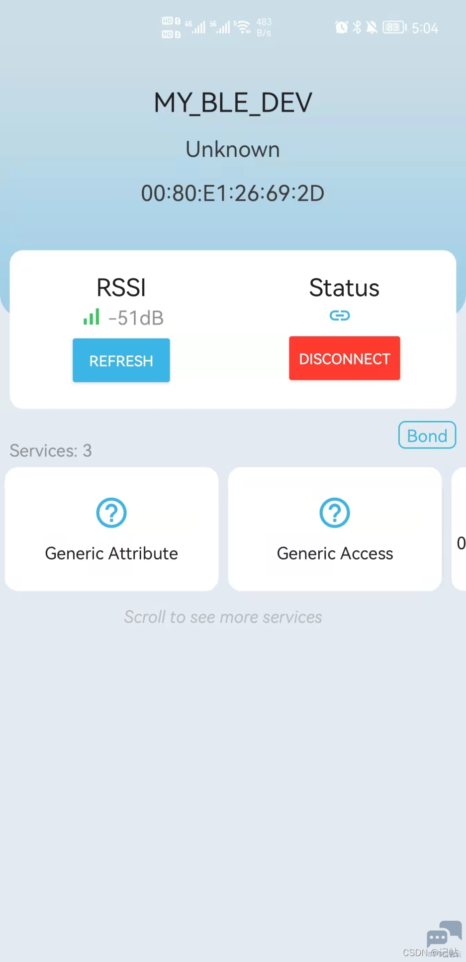

! ^" C! n1 m# L同时手机也显示该蓝牙模块连接成功。

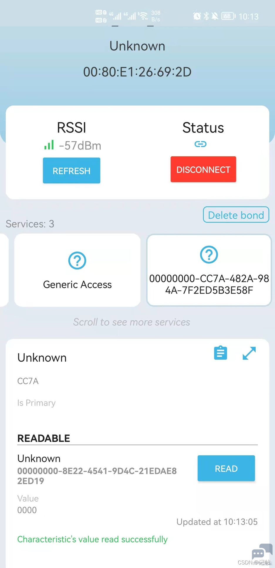

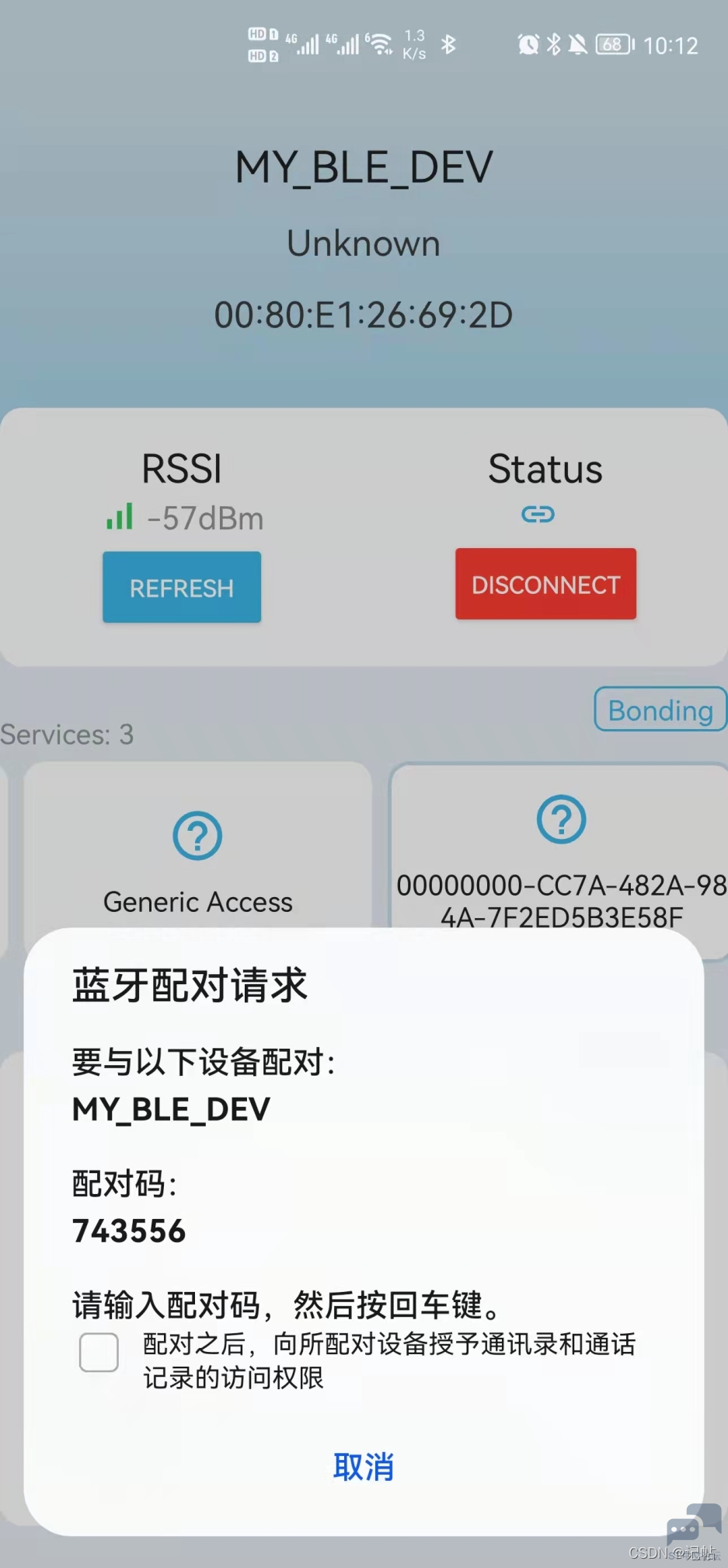

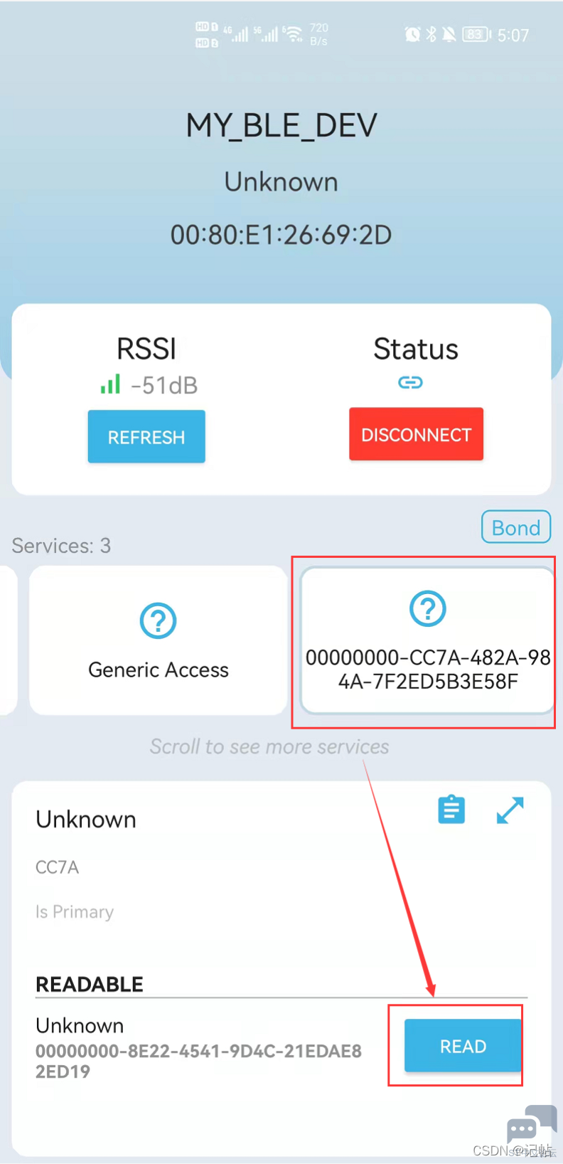

让后我们试着读取他。0 U, ?* T5 X/ x* S
; C" Z/ i* {! G+ e$ M
dac97f2d2ee6458580c9b5c3df5dca69.png + e: D$ V' a. |% N2 l% Q0 g' Y  U- g
  l5 V& I6 G/ t5 G会让我们输入配对码。
5 q5 r0 f' S5 z1 U* _
( y. q$ T7 g* g% X+ ` 8d29076983bf4af78ead7617023fa960.png " |( i: Z$ h* q, \( G9 Q  y

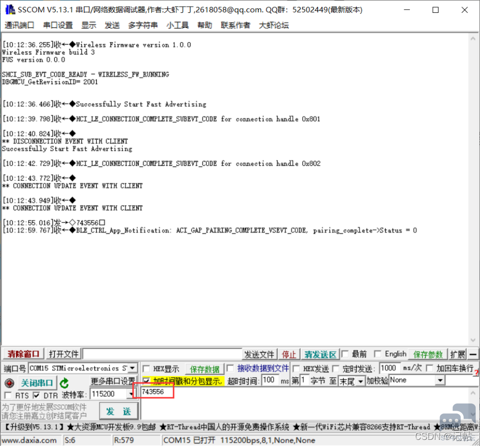

7 A6 I4 s+ D. h$ o; j: f在调试助手中输入配对码,点击发送即可,即可进行配对。
  v% Z& |( I: J9 Z
4 S. X9 K* P* `1 U' m% F f67dfe2bea8e43e9a9376441280befd3.png ' T" @% f, d7 P+ Q& U
* k- r, b% m, [* a+ ]4 ]! T2 D/ C配对完成在进行读取,即可成功读取出来。% c" f( z) D7 |  u1 M
