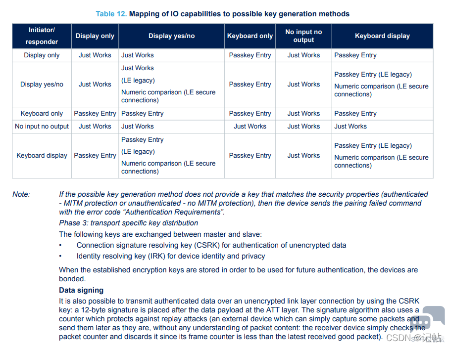

设置配对方法
# U9 n3 B2 n  R% Z  L% K. q  t由下表可以得知,选择Just Works时候,应该配置为 No input no output 且不开启MITM。
3 G2 M  h. @9 \1 @- L5 \4 l

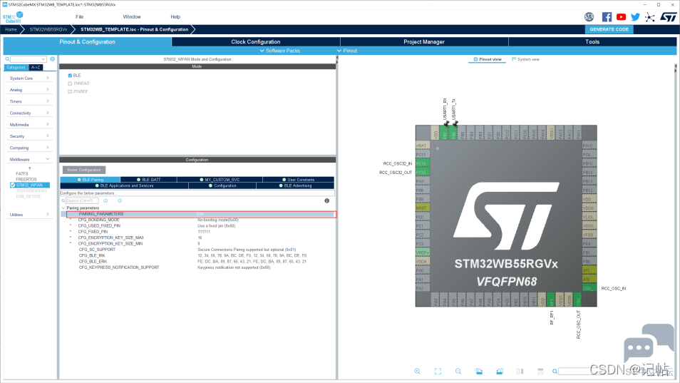

6 K  x0 b9 D) K% b6 Y& D0 ~9 ]6 ^首先在BLE Pairing开启配对。
7 b) G- a2 f$ I( o 810d5299eb224d1e94d25fe476302d62.png 2 I4 f' q  a' n. c$ K

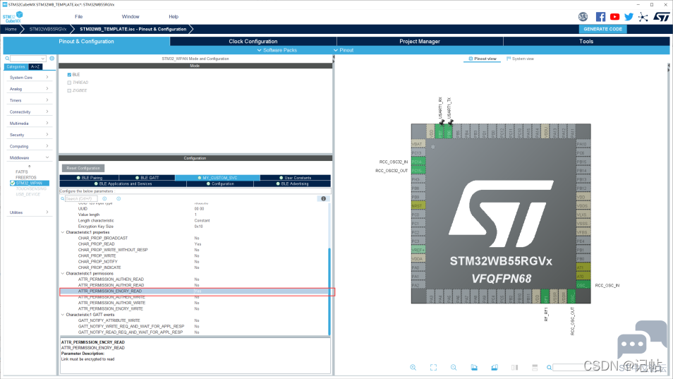

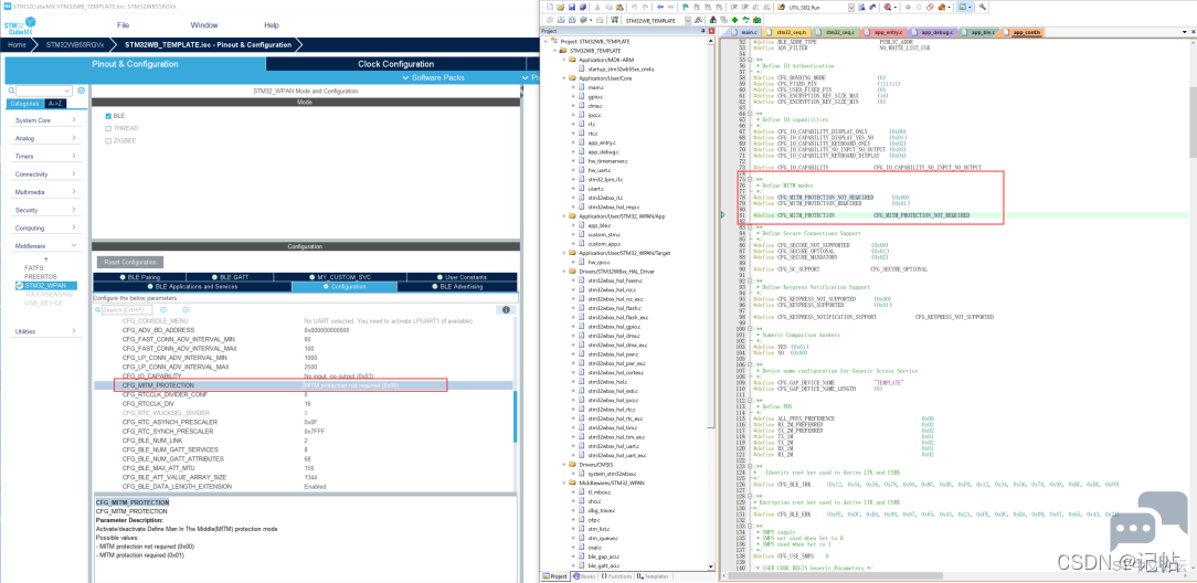

0 W: u6 h0 |; Y/ s, a  q: k6 @) t在configuration中配置如下所示。
* g! I& I6 x- K* X: z3 I2 b2 R2 G/ B  ?/ p; J0 V
0 h7 f& O# g# k! C
- a/ n; W3 f- w% l开启读取加密,确保安全性。
9 N# q) ^' ^, W# W6 L3 X3 K) K5 ^8 h2 y3 o' ~1 N
! I4 Q! i) @% B% `, p% g
3 F- k6 r5 l; N% B: K2 W: P4 D4 L; _重新生成代码。. D7 O$ y  b" {1 F  s: }5 u

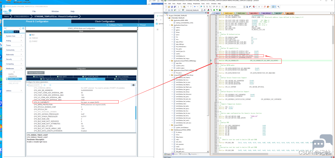

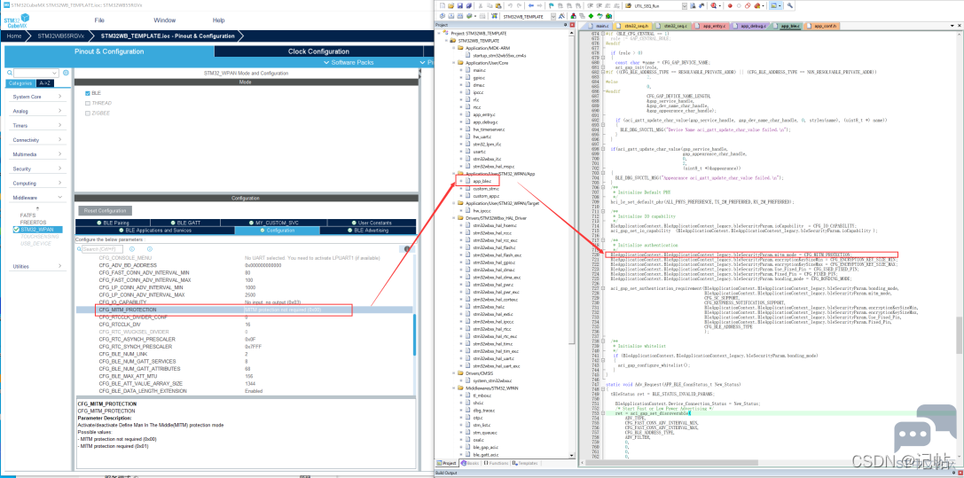

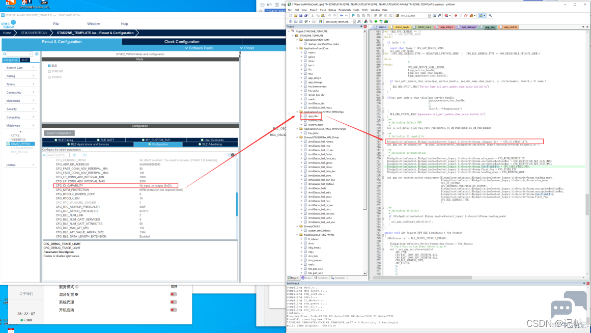

查看工程配置
4 R: e/ L1 _- h2 X8 w打开app_ble.c文件,可以查看CFG_IO_CAPABILITY配置。
- K6 e4 ]! r( ?* |
) Z( H4 n3 C& X8 c9 h d589651c631b4ebaaccb8c4fbca1ee39.png 3 h8 w' I; }% ~6 @* w$ _/ R- z. Z
1 c- q" E1 ^. [0 q$ P
查看该定义,可以看到已经配置为 CFG_IO_CAPABILITY_NO_INPUT_NO_OUTPUT (0x03) 。- V3 g8 \6 |; p6 }! R/ e
% A3 X3 P  l$ _. e% o7 @4 ?
4cd7e6a66e694afdb63948eb0a3ae963.png # g( U; m6 w+ ^, u8 f2 W% f- Q, E
/ R6 |% x8 k& h
打开app_ble.c文件,可以查看 CFG_MITM_PROTECTION 配置。
. w3 O8 }, `  s! d
7 O2 ]1 L% k% ~$ f) v8 ]8 E 110c5ecad66844a1b2165f670cca1d6e.png 8 e3 S- [3 N0 ]+ A0 w, x9 H  E- [
, O* y6 ^) Y* a2 Z" E) n: K8 f& w2 B查看该定义,可以看到已经配置为 CFG_IO_CAPABILITY_NO_INPUT_NO_OUTPUT (0x03) 。
( y* M5 t# }' I$ v
9 O* y  n$ w8 ~% P3 b* Y1 Z, R0 B- [ f043a54785f34b40ad092596dd26cfca.png ' Y; A1 B% z8 f% {0 r3 x

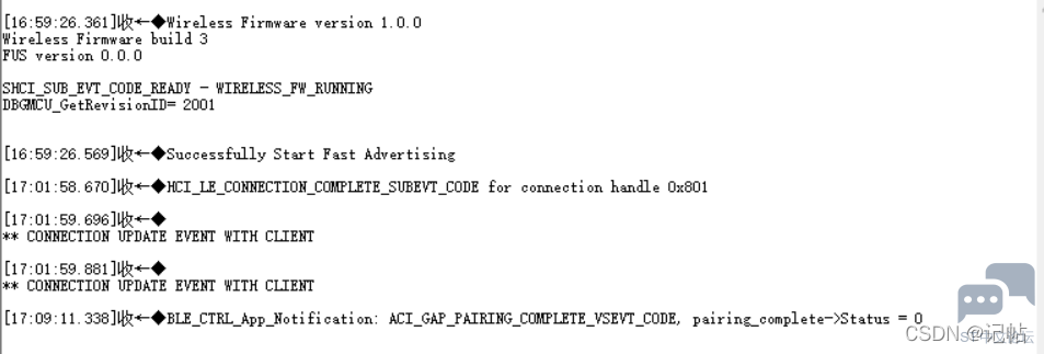

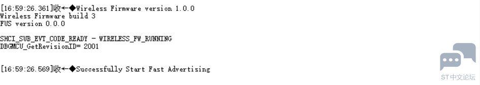

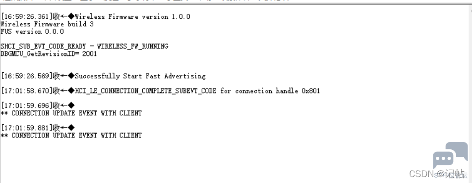

% C) n/ z8 Y4 [' }5 a+ r5 ?结果演示  K/ z* f8 w% g2 N1 u- l
下载完程序后,可以看到串口打印固件版本等信息。4 @; E9 [" l; `" q( {: ?
' a+ k& w3 {' {$ A: ~
8308d7b3b291410e9f59c91e3d4d1569.png . [* \, t8 C- M3 S* H

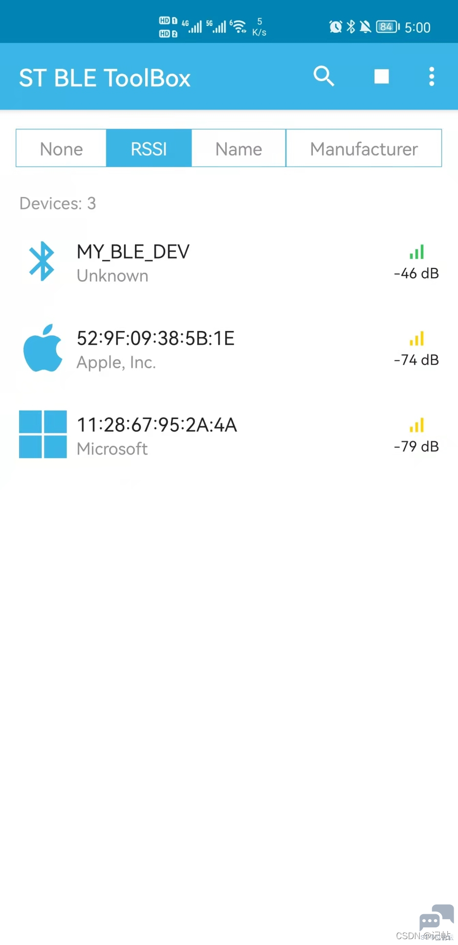

5 M, c+ o& X) \' I/ E打开ST BLE ToolBox软件(APP在群内有615061293),可以看到该蓝牙已经可以搜索到。
, y. R/ Y  g/ y* N7 B* w8 n3 V9 }: j( m4 c0 y! m" ?) ^
d36a0ccc55a84c1297289e76d7fe04f0.png . q8 I( I- b9 Y3 ?, J
8 w, s9 X1 f9 S6 C

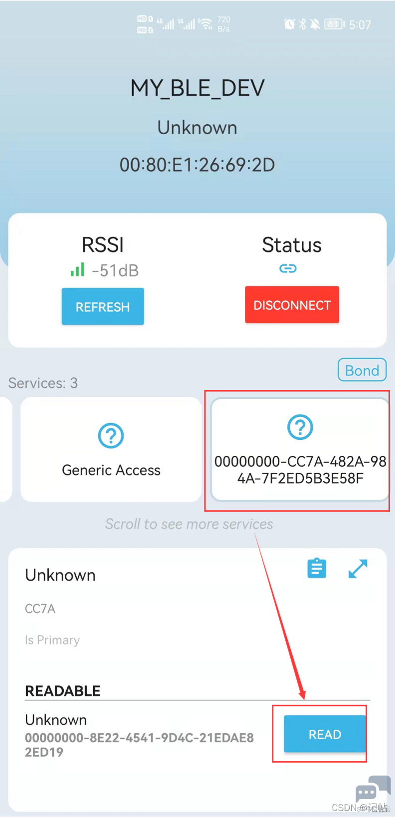

点击connect进行连接。
7 S! h( Z& F9 L/ P3 a1 P: S连接之后可以看到串口打印了连接事件。* K- M! f; T1 m; @  u9 j4 ?$ C
/ u. V7 K: w+ D4 Y/ Q7 x: X# l6 d9 ]8 D( ~ b9dde170d0d44420be37697d4a4eec7d.png
5 y6 {# m4 R/ z  X* v1 ^1 r3 Y

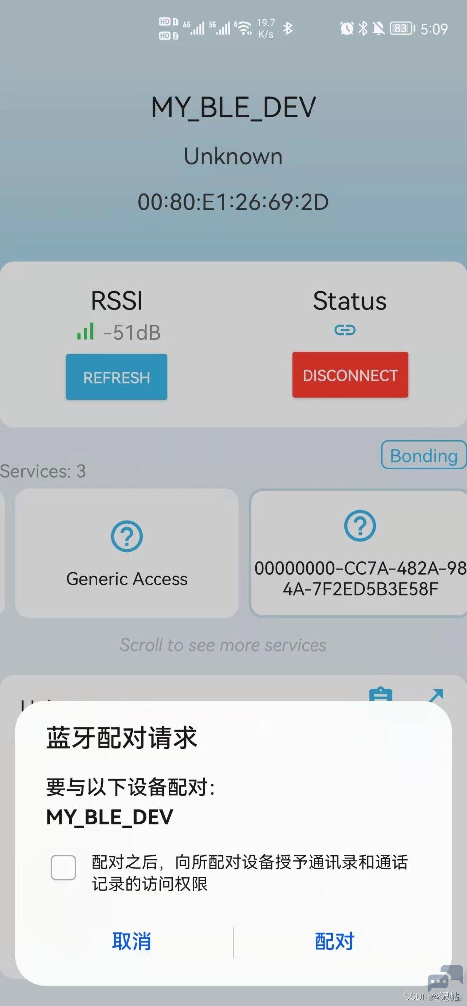

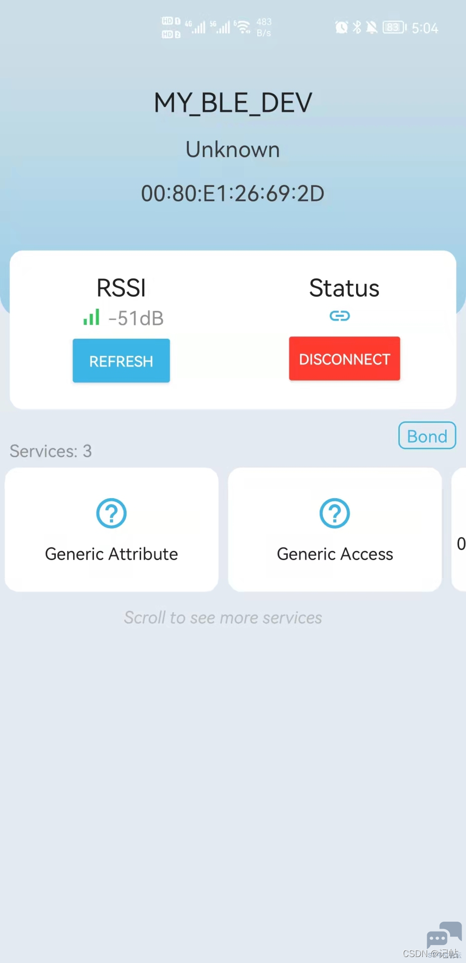

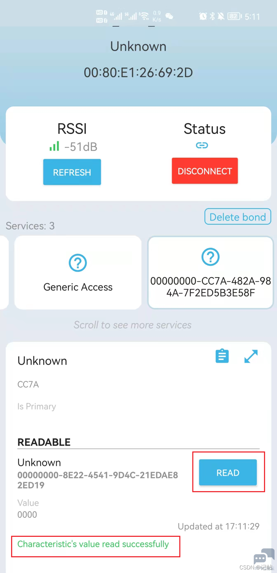

- K; \; f1 q' k同时手机也显示该蓝牙模块连接成功。
0 T& I! ]# F5 C; g) k  h$ m4 j- s) U6 a
0b63d713bea440c4b088eb84c1ede748.png + c; V& q& g; `& k( W
+ a& E5 m" K" R$ _# c+ N% K4 G3 Q让后我们试着读取他。
2 }, H7 G3 \( C/ s4 F" E5 U- |" C6 p7 ~( I2 k' v; Q
6 b! w3 c4 O# U, C: ^) e# u* G8 ?1 [* j: g1 i. M, d. M
然后点击配对。
; \( {6 D5 R( `2 ?" v) ?; M* `0 w! j) R$ L7 p; P1 _. q2 n
0b24219427ff47a492d3f98c043e6d39.png   m! [, T& x. A$ R! i# B
) Y& J' T% k* D: v2 C5 ?
配对完成后,可以看到这里打印0,说明没有错误。
3 J) {; f% {2 q$ i. W2 R
; E3 w% B* G( q, h5 U7 y/ U. V& U& J a68fe2ac4f664cbba55d9eaff7543606.png
8 s6 ^1 _8 M& `0 d, N, w
8 a  r% U9 D6 j点击读取,可以成功读取出特征值。
( g: Q. W0 i4 N7 `) W7 e9 Y, n  e. X. I3 N- W
