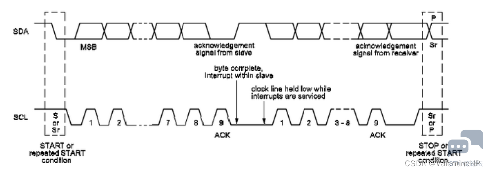

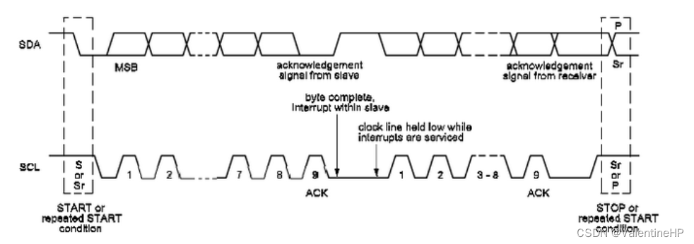

4 e6 r$ m7 F8 T. L- d5 M7 ^可以看到,只要将这几个状态实现了,按照这个流程就可以很容易实现IIC的读和写。大概的时序图如下。* M! J H1 w* Z1 ?/ F

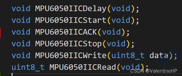

三. 代码实现2 h- U8 Q9 b9 a8 s
根据上面的六个状态,定义出对应的六个函数,对应的只有五个,空闲态忽略,因为经过Stop后,IIC的时钟线和数据线都已经为高了。delay时间需要根据从机所能接受的最大速率来决定,不然的话,会出错,下面就来详细说明这几个函数。
" `) s+ V$ W0 U4 B( ]* N3 m
. A) n/ ?) v6 D+ s, T
# h) s, b) Y# c' S& a$ h* I* }1 D

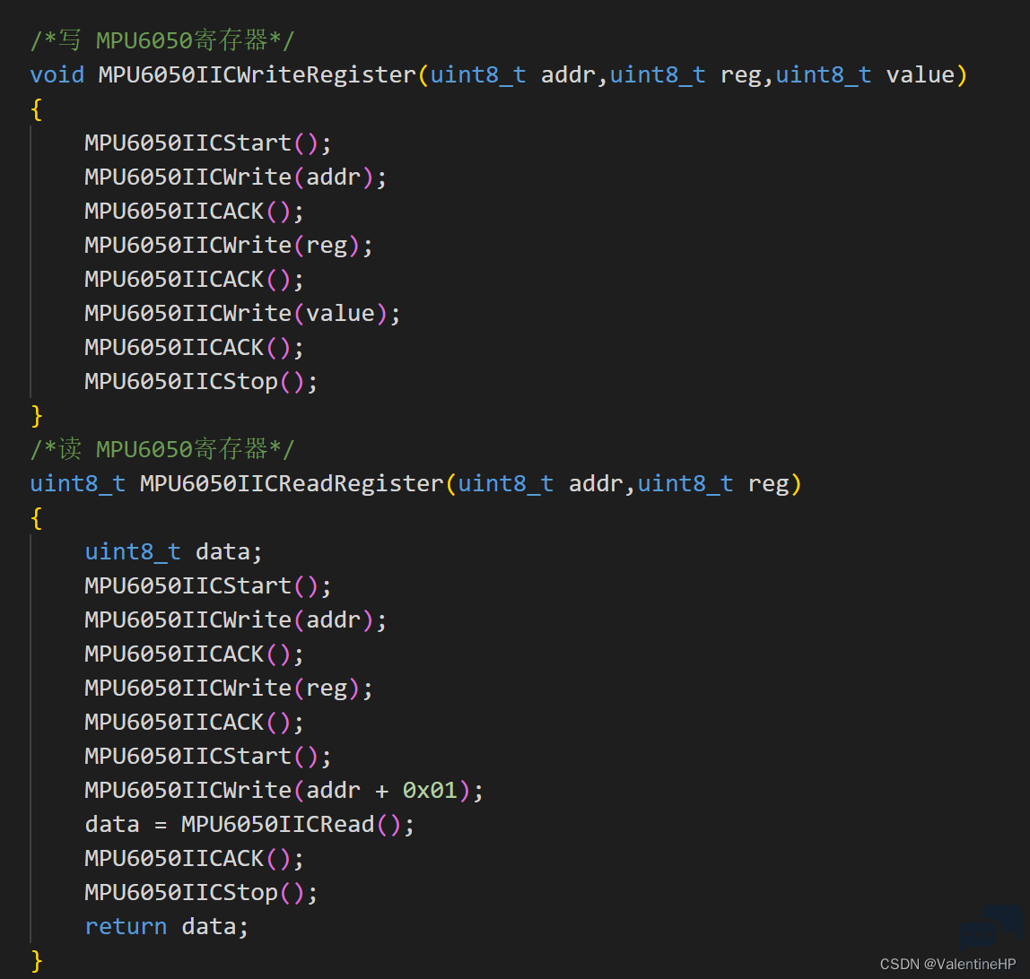

复制代码 ; S( u1 k$ F. F- j9 N
读写数据,可以搭配时序图来,都是将SCL为低的时候,将数据送出去。在SCL为高的时候,接收数据。
2 |, p0 Z' }2 h/ M) {* g然后将上面的这几个函数依次组合成读写两个函数
6 W% j2 V8 Q( L& Y9 c& @' b3 g) L* w3 ~' ? O+ ^5 s
D5 Z4 Z2 s4 u; V: l
6 g+ S$ E# I, W, H7 `
这里IIC驱动编写完成。* r8 X; c7 s/ s$ t8 V

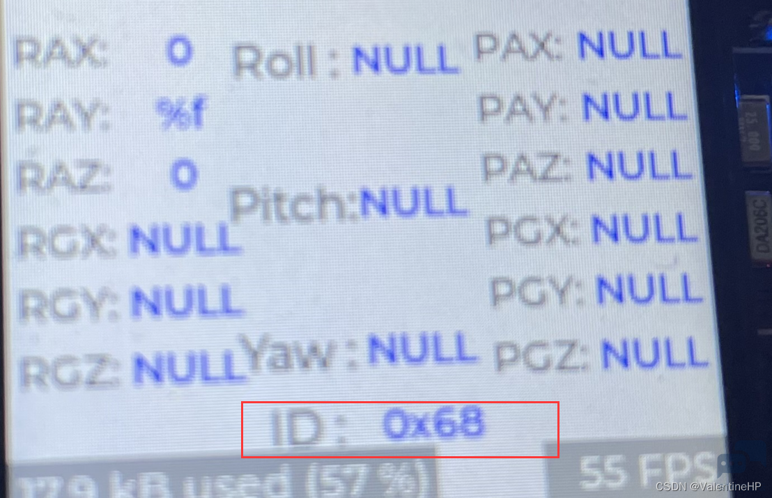

! v1 O; S5 m6 E. E- B(2)验证
9 R$ S' u* a* }) s( M; z通过读取芯片的ID,可以确定IIC是否有问题。- /*读取MPU6050的ID*/ r' a5 G. ]5 `0 A" r
- uint8_t MPU6050GetId(void)8 a& F5 o. E$ n. B2 _1 E) b
5 D, n: Y' I$ a/ Z - return MPU6050IICReadRegister(MPU6050Addr,MPU6050ID);4 r) C9 ?( P7 c, i& l' H* ~5 w
' x; p9 |, e' s5 j( B1 p分享一个成果图) `, n/ t$ ?# Q; Z
