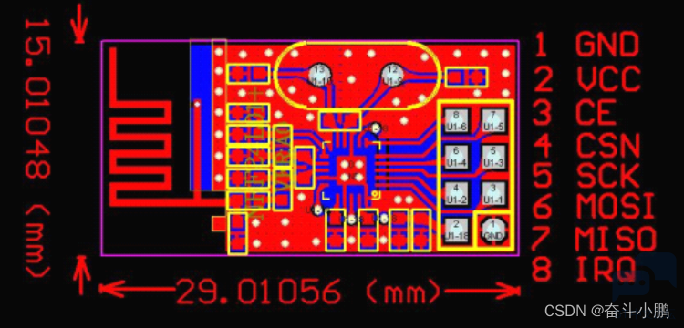

模块共用8个引脚
/ c7 J4 l. P; i! j# b( e/ q- M5 a: ^通信方式为SPI接口,速率不能太高,最好在10M以内。! v: K: e9 Y5 w3 J  y
7 o, e; D: W, j% B) v6 u$ K 28f4a590ceb14347a214d8554d9e7484.png
: a5 X+ i* K2 L2 ]4 i9 b/ v1 f
% T" ?$ o. O5 {. e6 \4 tIRQ : 中断输出,例如发送完成,或者接收完成。默认为高电平。
0 c6 H# v; X" h+ \" ~CE : 芯片的使能引脚& J- t- i& b2 E8 a2 e7 n
CSN:SPI协议的使能引脚0 _5 o5 ^2 }$ c

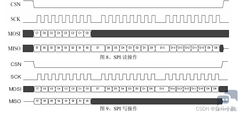

二. 数据传输过程
: G, \+ Y8 \- K; J! ^& ]/ F从图中可以看出,数据传输的一些特征。CSN默认为高电平,SCK默认为低电平。数据在SCK的下降沿送出,在SCK的上升沿读取数据,先发送高位,再发送低位。如果使用硬件SPI的话,就可以基于这个来设置SPI极性的相关参数了。4 A! Z* u$ n! [* W
先发送指令(在发送指令的同时,nrf会返回状态值),然后后面就是写数据,或者是读数据了。

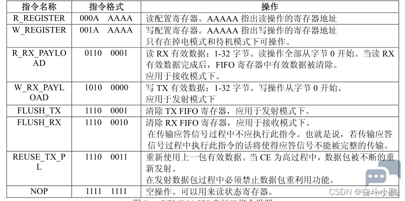

# `: J- \* X1 s3 F" D1 H; [- R1 X四. NRF24L01命令详解! \& \1 I! ^  L2 v; L
) _/ B4 e+ I) e+ I+ T
# R$ n$ d& N8 U5 p3 a4 t! I1 w) s5 ?' u! G
通过上图,可以看到一共只有8个命令。其中常用的有前六个命令
  n; l  G. X! U: Q& y6 `$ kR/W_REGISTER: 读写寄存器命令,对同一个寄存器进行读写,命令只有第六位不一样,为1就是写,为0就是读。A就是具体的寄存器的地址了。这里有一点要注意,写寄存器是有要求的,只有在掉电或者待机模块下可写。可以简单理解为CE为0,就可以写。& V# U: T! x* m$ b/ |( T% B5 g
R_RX_PAYLOAD : 读取接收到的数据2 D6 ~4 h. C/ j/ c
W_RX_PAYLOAD:将需要发送的数据写入fifo中,等待发送, l# a6 X0 ]$ p, D, w  }
FLUSH_TX/RX: 清空发送/接收数据的FIFO。

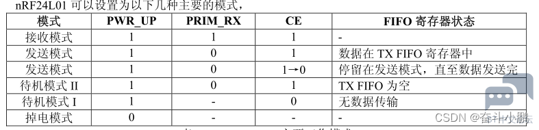

" m1 \6 b! a% {六. NRF24L01状态) w$ x- t* g0 J) Q
通过下图,可以知道各个状态对应的功能。这里发送模型需要注意一下,/ y% I6 \# _2 m
CE为高10us后,就开始发送数据,如果这个时候把CE拉低了,还是会停留在发送模式,直到数据发送完成,然后到待机模式1
