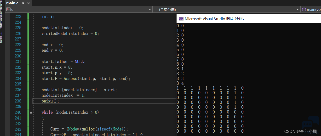

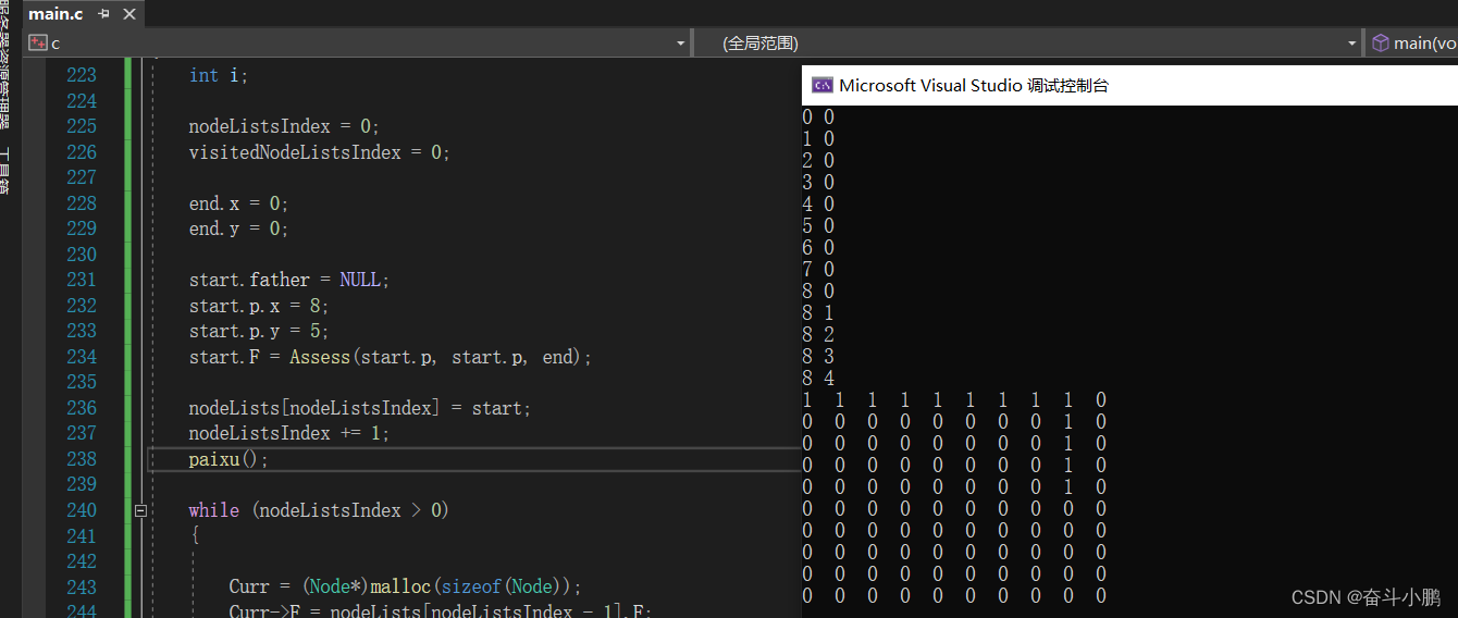

8 ]% e: M3 }, Q( i% }+ A+ g3.A*算法
5 \4 o7 n. j! N$ n主要流程入下,和上面的实现步骤是一致的,很好理解。
! Q% y3 P; D# C+ W# H
: X5 x* [: i& H: m5 K$ {对待访问列表的排序是从大到小进行排序。这样我每次只需要取出最后一个就是最小的那个了,对于的Index值减一,就表示将其从待访问列表中移除,非常方便。 这个思想非常重要。+ u2 K7 \! N& i' X! P/ L
同时这里需要注意的是malloc可能申请不到内存,这也是头疼的一个问题。ε=(´ο`*)))唉
