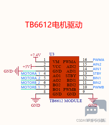

一. TB6612驱动
( f; I. r- z4 N& f6 K" E下图就是TB6612模块的详细原理图,这里只对如何使用进行讲解,不讲解其内部原理
0 V, N3 u4 F( d1 l- P9 f
: J1 A. q% X& K0 y- k+ v 0a685e904e7d4316a72fb58925994d9f.png
4 h3 b# g; ?. ~0 ^8 J' h9 d2 Q" X: Z! t- F1 H8 w
1.可以同时驱动两个电机AB.2.PWMA/PWMB为两个电机提供pwm脉冲。
+ p7 P/ L7 f. t9 S: R: X3.AIN1/AIN2,BIN1/BIN2.控制电机的正反转和停止。
2 k( |/ G4 t. v$ K3 h- ^- q. c2 L* N
4 j$ o( S# S+ x6 o; D4.STBY可以理解为一个使能端口,高电平有效。+ Z2 v- d5 B7 O+ e2 ^
使用方法为 : STBY高电平,提供pwm脉冲,设置A/BIN控制正反转。$ v$ P/ n% e4 F- C' s
