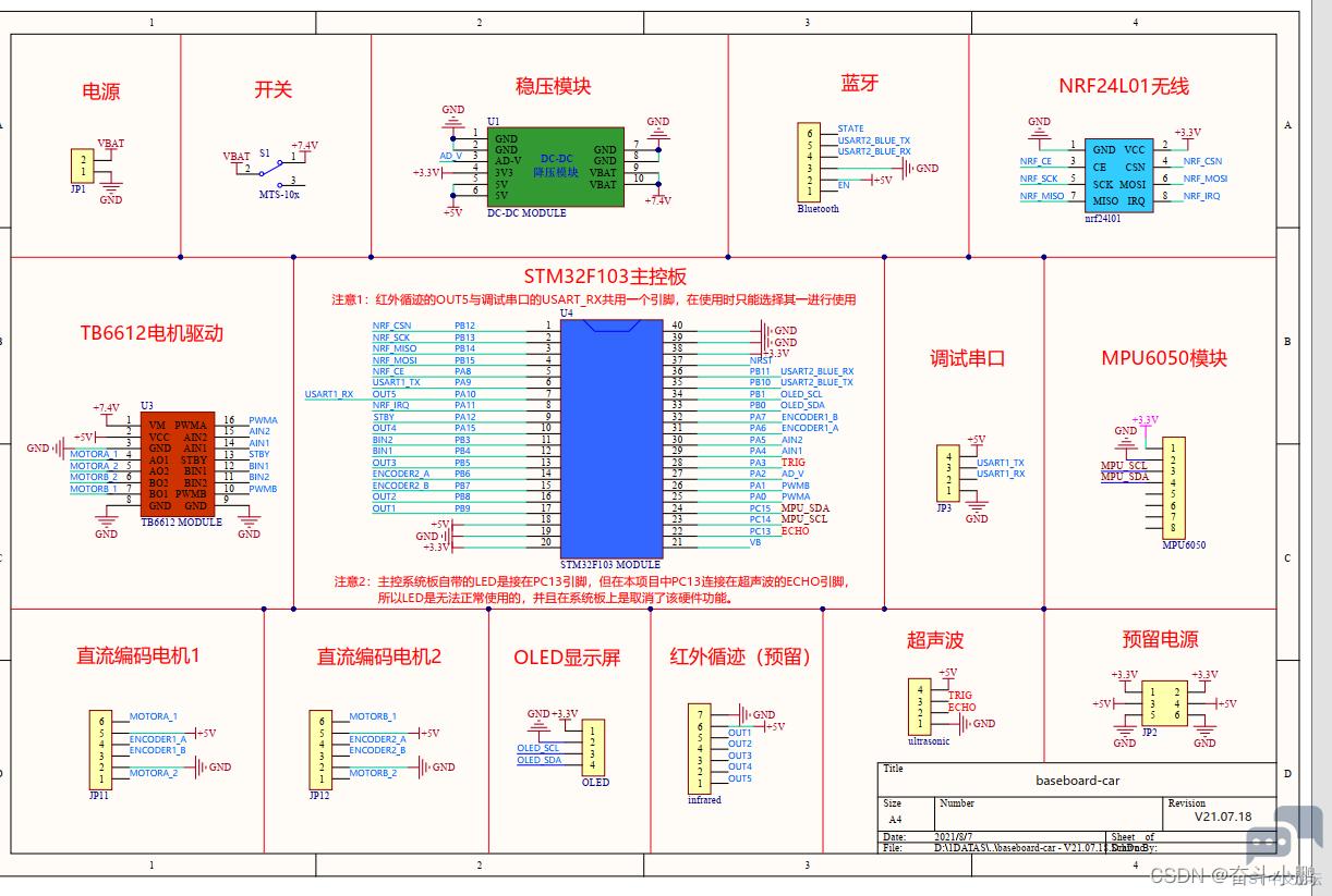

硬件配置, ]& ?, \. V: z( @+ C; f9 [9 I 采用stm32F103C8T6核心板,搭配MPU6050陀螺仪和两个电机带有AB相的编码,通过这就可以组建一台最小的STM32平衡车了。 当然为了可以方便控制以及显示对应的数据,方便调试以及理解MPU6050的相关数据,往往会搭配一个OLED和蓝牙模块。0 [& K7 ?& i( f& S% x 4 C2 ]; n& ~" G, t **

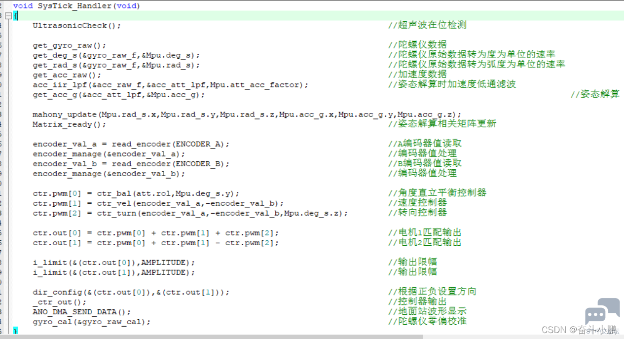

**9 A/ ?7 X/ R' M. b8 ~( e: B 代码部分1 B. E/ F& z4 [- N8 v. F+ O8 f 本次介绍的是淘宝卖家提供的源码,里面包含了所有模块,眨眼一看还是比较复杂的,但是去除扩展模块与平衡车关联性不大的代码文件后,整个代码还是非常简介的。削减后的代码文件将在后面给出 整个项目执行的顺序都在这个滴答定时器的中断里面执行,流程清晰可见。涉及到PID算法的是ctr_bal,ctr_vel,ctr_turn三个函数,分别是平衡,速度,转向控制。 ' I3 [# d- u/ r: }/ L8 Q1 \8 V 如果之前有熟悉MPU6050模块和PID算法的话,平衡车的实现将会上非常轻松的。7 l8 d) d, a( A* S0 h8 Z
