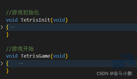

二. 函数调用介绍
6 F& n  U' z  V" g7 o函数的使用也是异常的简单,只需要按顺序调用两个函数即可。在运行之前先调用初始化函数,然后再每个1s(多少时间间隔可以自行设置)调用一下游戏函数

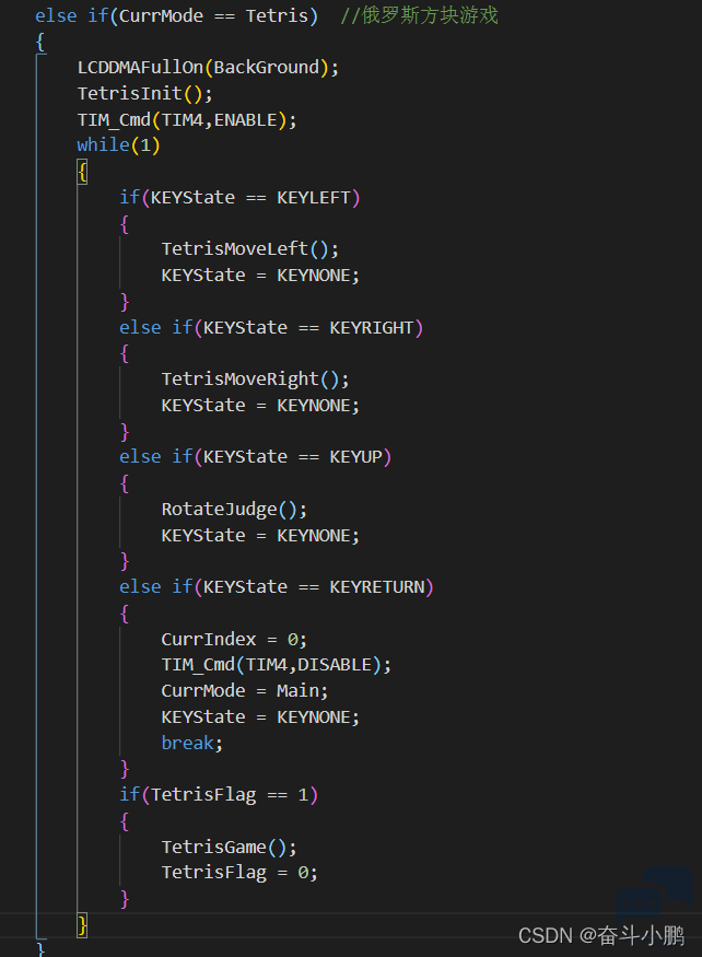

我的主函数如下。9 k1 n$ A0 Z  X$ S/ S3 G" z$ D: d
+ l5 y0 B8 X& y0 B3 Y
先对屏幕进行清屏,然后俄罗斯方块初始化,开始定时器4  c( R: \& L7 F
通过定时器3读取按键的值,然后根据按键的状态,进行相应的操作1 Z1 C7 X$ l8 i% [/ ~
通过定时器4,产生TetrisFlag标志,表示下落一格(为什么要放在这里,不直接在TIM4中调用呢?原因如下 : 下落是对当前图形中的数据进行操作,移动和变换也是,如果没有明确的执行顺序的话,可能某个时间段会同时对其进行操作,从而出现bug)

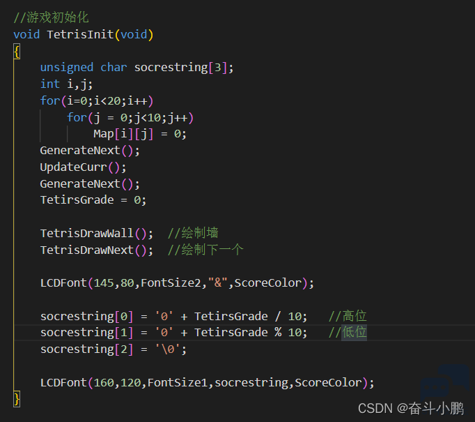

TetrisInit()游戏初始化,刚开始对存储地图进行初始化,全部赋值为0,然后生成一下下一个图形,然后更新一下当前图形,再吃更新一下下一个图形。当前图形是通过下一个图形来赋值的。所以这里需要使用两个GenerateNext,然后是一些显示的函数。9 Q8 Q: B7 h  D- c/ r+ M$ Z

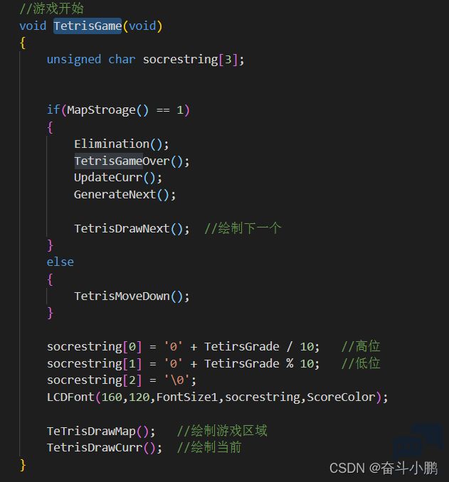

TetrisGame()游戏函数 ,首先判断是否达到可以存储了,然后是的话,就继续消行判断,游戏介绍判断,以及更新当前图形,和生成下一个图形。如果没有的话,方块就下落一格。其他的都是与显示相关的操作。, S# W6 j* I& U4 b/ v

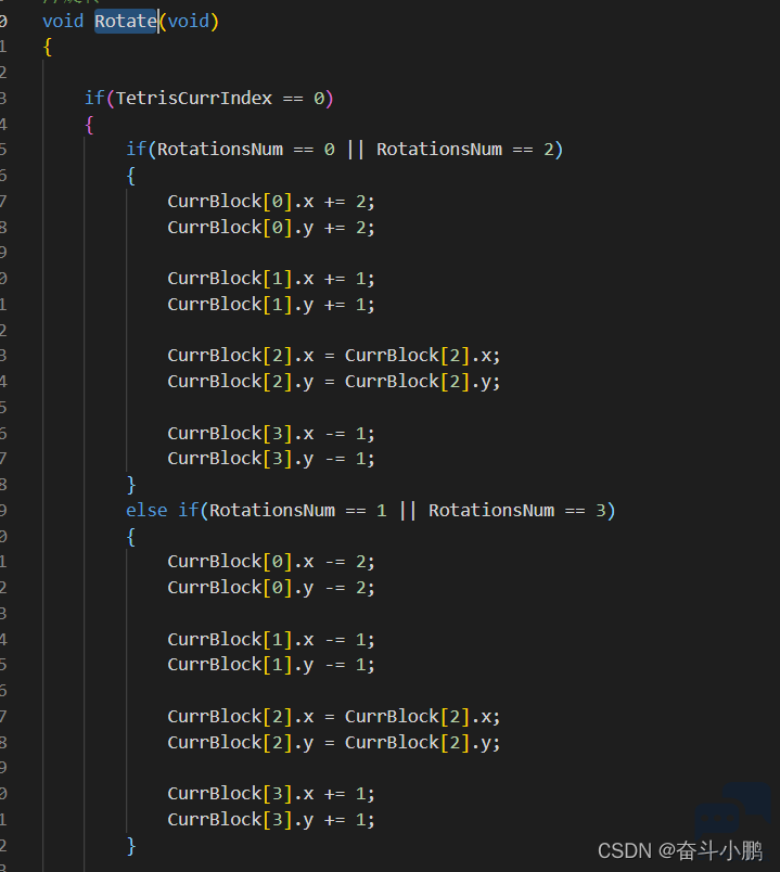

" H/ C4 K/ Y( |Rotate()旋转函数,旋转操作是直接套用Verilog的实现方式,将每一次旋转坐标的变化情况,都计算出来,然后写入。这部分也是是一个比较繁琐的事情。; I. P& ^) K6 Z% b

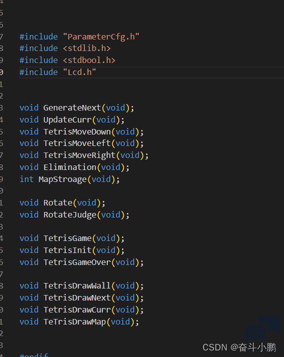

最后看一下.h函数吧
. e0 q% h) s" P- [& m, \1 _1 S
