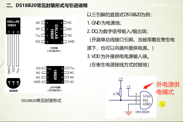

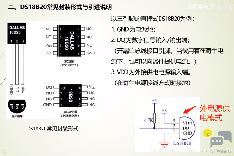

/ O9 Y$ `* l9 @- x" \封装形式与引脚说明9 o1 q# R4 z. i+ `, X
1 P1 e) I9 N8 h) P' n, T 20210222200600101.png   t' h6 u2 Q# S& M. P; Q2 B0 p* O

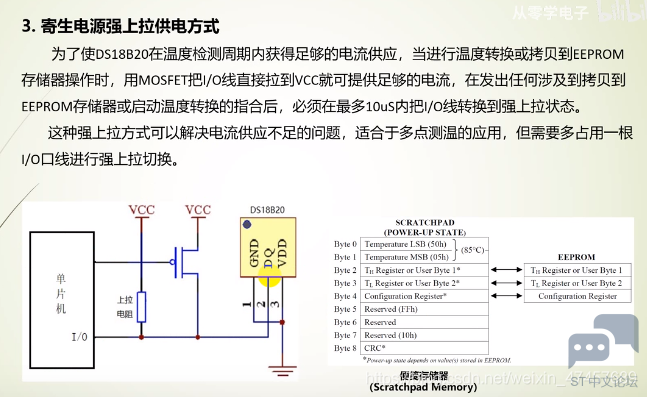

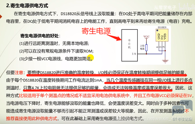

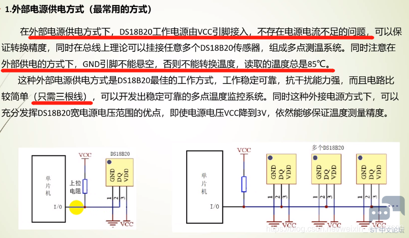

' z/ D* p8 Q# W+ @* l供电方式(外部电源供电、寄生电源供电、寄生电源强上拉)
# c* R; h- L' x6 M1 {% r: S$ E) r
20210222200952313.png : g6 y, ^4 R. E1 C
20210222202601797.png . P- Q2 z0 X9 Q7 Z9 U6 v

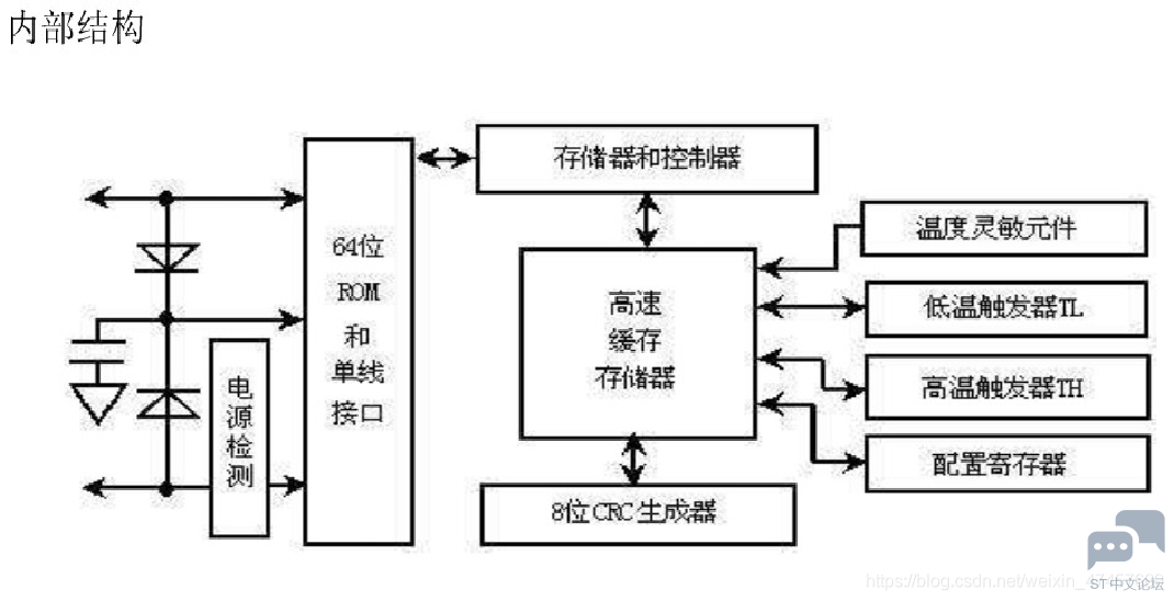

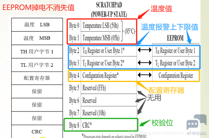

内部结构) r" K$ R- t1 i
DS18B20内部结构如图所示,其中与操作有关的是:64位光刻ROM、温度传感器、9个字节的RAM存储器、EEPROM(温度报警寄存器TH和TL、配置寄存器)。
9 b: X  M  n/ ?$ v8 u) j+ l7 o! E( o
2 Z- X  n" n; |4 L1 N! _9 r

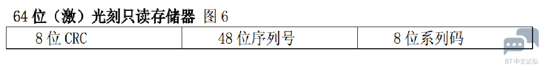

3 m( A  D* G& H0 ]光刻ROM中64位序列号是出厂前就光刻好的,相当地址序列号。排列是低位开始,低8位(产品类型标号),接着48位(自身序列号,)相当于身份证号、最高8位(前面56位的循环亢余校验码)。! ]' ?  Z; n4 k' z
如果一条总线挂接多个DS18B20需要MCU(微控制器)通过单总线对多个DS18B20进行寻址。
- ^( v3 F  w( \$ _$ e# {! k. g3 u2 E
20210223005709281.png   s* j" T: e: V" D- D
) L. O2 S5 j$ a! ?6 q

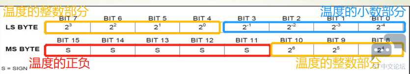

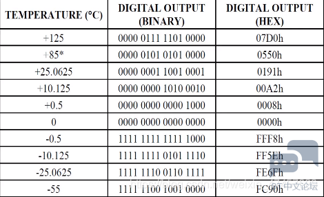

% H# l: g9 P7 U0 L6 S7 M温度存储格式及配置寄存器(模式和分辨率)
7 Y+ M" z! x& {5 y6 T* IDS18B20温度传感器进行测温,测温是以16位的二进制形式提供。
2 }# M9 G9 a- L( G存放格式:/ f+ T0 t0 M& f. I0 U
' I; O' p8 `6 U3 p/ u 20210223010612427.png ' |+ d! r4 O! w' ~  U
7 ]: Z) }  D8 D/ q
16位中 低4位是温度的小数部分、最高5位是温度的正负(全为0为正,全为1为负),中间的7位则是温度的整数部分。小数部分十进制等于16进制乘0.0625。+ o) @1 o1 L8 Z1 _9 [
1 q2 v4 R1 X9 C; i* p3 z例子:
1 W) z6 Z% d: N+ Z! Y
$ F% s, w- _: e3 r0 \2 G 20210223010921706.png
2 n( N1 p- ~1 @( [: }3 e; k$ f8 X) H; J6 D) {5 j( g' |! Z1 F! h/ v# c
注意:如果是负数温度,那么得按位取反+1。8 a4 H* x2 r+ M% X* p9 U
下面是数据处理例子- X! o/ h, I) U- i
* A6 m8 ]5 d5 `2 @% ~2 S
  1.                          温度数据的处理6 ]# R: Z' E5 t  {
  2. 比如我接收temp数据:十进制:64656  16进制:0XFC90
    9 ~3 `! y, I) J3 x& C
  3. 二进制:                1111 1100 1001 0000 * D* j4 g* D6 c+ m& e6 C  [+ g
  4. 7 N- w% k' e, {$ i8 S& S, H
  5. 首先先看高5位 是1哦 好  那温度就是负数 (是0就是正数 不用取反+1)
    9 H! d# J6 v; c5 @: [0 ]
  6. 我们得得取反+1  temp = ~temp + 1;+ N, I) k- N! W/ Q& J# \) ]
  7. 即                        1111 1100 1001 0000
    8 i8 m/ H$ [) R, p
  8. 取反后       0000 0011 0110 1111% R; p) L+ n  G
  9. +1结果              0000 0011 0111 00007 k+ k6 r- M8 z9 ?; d  `1 F
  10.   L% R8 I+ N/ X: f: K
  11. 此时结果为:        0000 0011 0111 0000
    3 b. b. _) Z! h+ F# t1 Q* v  i
  12. 整数温度等于 温度整数 = temp >> 4; 把小数部分(低四位扔掉就行了)/ z3 I, P- o2 D/ V% J( D" c! o
  13. 二进制:                0011 0111
    / A1 W- _1 @% x- G8 K! _1 z: M
  14.                         10进制:55        16进制:         0X37
    % N/ O1 I5 T2 I* _6 c
  15. 小数温度等于 温度小数 = temp & 0x0f;        就要低四位 低四位是小数部分: K+ T% Z- P4 |, \) i* B- D
  16. 二进制:                0000 0000! q3 D' b) h. [3 P/ B9 G8 v2 o
  17.                         10进制: 0 16进制: 0X00
    9 q; c/ w0 g2 I/ i  z3 P
  18. 3 }# o  {* {# }: R+ b; H# @
  19. 所以 温度就是 -55.0°C

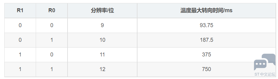

9 V  q; M0 E" s4 H配置寄存器
' ~- I3 V! U( o% U5 d# M( z- I0 `' Z" ?
~B9Y8G8%U4OV)`B[Y)GYK(J.png - Z- r1 H  I  L' m# I3 \9 t. u
6 ^' ?5 z- z2 K" G1 l$ \" M
TM:测试模式位,用于设置是在工作方式还是测试模式。在DS18B20出厂时该位设为0,用户不要改动。8 X# D" ?) Y9 P* [
R1 R0:分辨率设置
3 v0 O$ h) m1 Z# C! h' C; ~3 R7 ^0 `6 N1 k4 t3 `9 x& Y  b# m/ U
9 j5 M1 u0 W2 E$ C
( H4 V7 g8 T3 m) P: ~6 @# x0 m6 h/ p& Z
需要修改精度的 往下看 下面有写  d3 C6 L$ J: r9 R" |& V

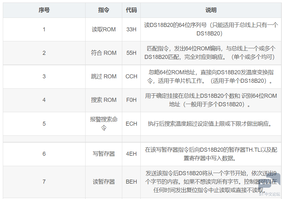

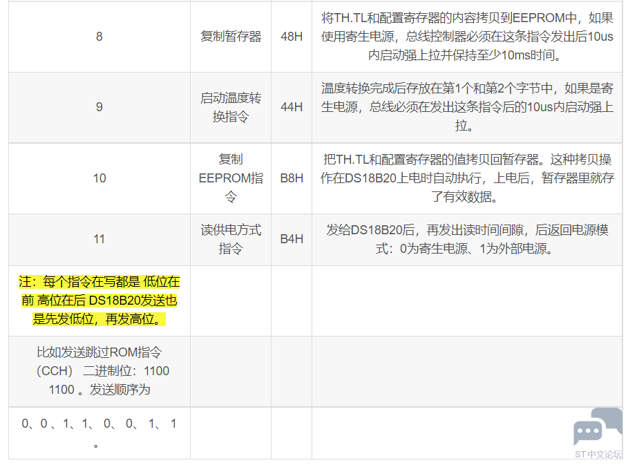

DS18B20指令(ROM指令操作)- T; z5 u$ `# A- t. s" _
' @- y& K  n' L$ {5 O0 V8 J* Y
7 m; H. x- S9 q) m2 @* B, n) p$ ~
" x3 `/ }# q! B2 Z T[7F}157NI8GFNC[[5X55UK.png
# _; `4 @& n3 _8 Z0 f1 R5 Z
5 k# H# t! a) h/ _' j指令的使用  H& \2 X3 w: F
多个DS18B20情况: 对某一个操作时,主机先逐个与DS18B20挂接-搜索ROM——(F0H),发出匹配ROM指令(55H),紧接着提供64位序列号,之后操作就是针对DS18B20的了。- J5 i* N3 R; j: r
* B8 W( v3 G3 Z: f单个DS18B20情况: 不需要搜索ROM指令,读ROM指令以及匹配ROM等操作,直接跳过ROM指令(CCH),温度转换(44H),读温度操作(8EH)。7 d1 S( J1 R$ w, Z1 R6 Z
1 x/ K' m% G8 l% Z" {& y! m

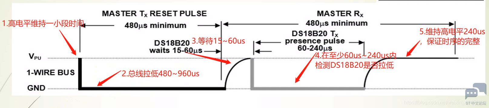

# M0 _2 \9 ]# i+ w. Y时序图
6 I: {( J6 `1 l7 s4 V查看 DS18B20 状态 函数" F' a& P; Y' f% J9 a7 u
1 e7 [! l1 p0 y4 M- Y  t
20210224120259849.png ( M# E( [, z0 J- j+ A
4 h6 P9 w5 D/ K& e) z9 U* h

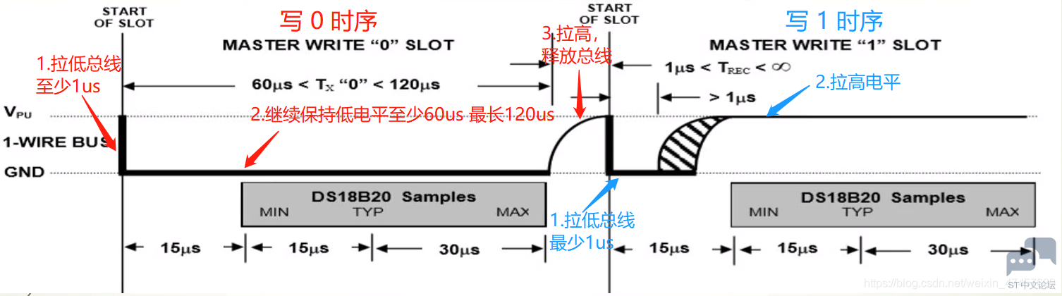

写时序 DS18B20写一字节函数3 o# ~) g0 v1 F( I9 n+ t$ V
/ b7 a/ W+ z3 m7 h' n+ g
  W7 x8 h7 }. {" \8 c4 F, l4 \, A3 ^. S/ t( F0 F: V* r# a1 a2 m
  1. /******************************************************************9 E' q6 s' j: q& N$ N4 r( M$ Y
  2. 描述: DS18B20 写一字节指令 函数: ~2 ]" g. i4 K
  3. 参数: cmd: 要写入的指令
    0 L* i, W! `+ e& ]; k- _
  4. *******************************************************************// q: E) w' v# l0 e9 v" d
  5. void ds18b20_write_cmd(uint8_t cmd)
    8 R: }0 `$ ~2 ]* h7 `- C
  6. {
    & a/ P, m0 k4 D1 `: A
  7.         uint8_t i;
    ( `& g5 A$ O* q  s& e0 F
  8.         DS18B20_SET_OUT;//设置输出模式
    / c" B" k% n9 |/ V9 e/ ?5 c
  9.         for(i=0; i<8; i++)
    / D4 S+ F, ^- R: _& q
  10.         {2 [5 _( k, T) y) d* Y/ r$ ~
  11.                 DS18B20_LOW;        //拉低总线" v- b: H2 R1 N
  12.                 delay_us(1);        //至少1us$ [) [2 L, c- R6 Z2 _0 l, b
  13.                 if(cmd & 0x01)% U4 o' y! R" i: R
  14.                 {, z5 J% E- |9 s, t; L1 P; |
  15.                         DS18B20_HIGH;6 n9 c2 u9 j( `2 x4 @+ n0 N
  16.                 }
    ' t; g$ B; {5 X; r
  17.                 else
    & {" @7 x" b4 R1 h1 e( z% }" J  v$ Z
  18.                 {5 I2 W$ y6 Y1 Q% M8 U1 v/ _
  19.                         DS18B20_LOW;
    ; b! k. Z) P( i  F8 v/ {, s
  20.                 }1 y, d/ D1 P% V# Q4 \4 M
  21.                 delay_us(60);        //继续维持至少60us 最多120us 电平" _) V. B8 b% M4 ^7 @  n4 O8 B
  22.                 DS18B20_HIGH;        //释放总线! }7 f+ m0 F$ I% U
  23.                 cmd >>= 1;                //右移一位
    6 A2 M+ |# b" V6 v# ~9 R* N
  24.         }6 @0 |) x  d2 e8 z
  25. }

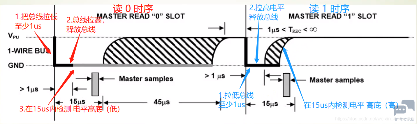

" y2 |  K" V2 C' V0 g( Y* H读时序 DS18B20读取一字节函数9 X+ @9 e2 n. A
7 E5 ~7 T1 L+ u& H
2 i+ r6 X% v8 M. g
' P% e& [1 c' T# g1 f0 D" W
  1. /******************************************************************9 P+ R+ E& a# ]2 H3 l& @: N
  2. 描述: DS18B20 读取一字节数据 函数
    7 a9 I8 V- }5 p
  3. 返回: 返回读取到的数据
    ! x* C; ~, R4 C  C: N* ?2 J, o
    ( p$ x: _9 c9 X* M/ Z
  5. uint8_t ds18b20_read_data(void)
    6 [  c# z3 K0 a6 X! O- ?
  6. {& V0 K- e: n3 B: p6 ]5 _! N1 s, j
  7.         uint8_t i;# l9 b. u: f! S3 B8 M" j4 J
  8.         uint8_t data = 0;
    " `+ M) p  w' ^3 S9 W+ M! D
    ) B; P: i! O, ]* ?8 D0 A6 p* G
  10.         {        - Y+ k. h5 N* f. {  l( Y2 n
  11.                 DS18B20_SET_OUT;//设置输出模式! @/ H  I! U  }) G9 ]
  12.                 DS18B20_LOW;        //拉低总线
    4 H4 O! e5 K" q
  13.                 DS18B20_SET_IN; //设置输入模式
    $ j) G" R# R: z" Y. }1 t
  14.                 data >>= 1;
    7 ~% h4 L$ A3 N7 Y$ x6 J
  15.                 if( GPIO_ReadInputDataBit(DS18B20_PORT, DS18B20_PIN) == 1)
    % `. g1 p& c' m# e
  16.                 {
    ( v5 O1 i' C0 G+ ]6 D& K
  17.                         data |= 0x80;
    . c0 n1 T  C* G
  18.                 }+ W7 j. r! o  e. \
  19.                 delay_us(45);  L+ f+ R; T. Q3 i, w2 y6 J
  20.                 DS18B20_HIGH;        //释放总线
      }& K" n/ ]) u; b5 J
  21.         }
    ) y' A" K2 D3 ?7 L' }" q
  22.         return data;
    5 _- Y. P$ u; |9 [/ F' E
  23. }

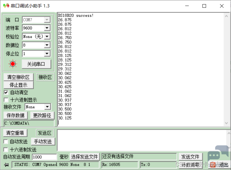

程序代码(部分)
8 ~/ Z5 }- G( a. I) P0 ?8 z由于代码多 我这里就不一一贴出来了 需要可以 留言
+ ]/ V' v7 L, G" H4 s8 b由于代码多 我这里就不一一贴出来了 需要可以 留言
1 ?3 z/ ]& X3 b% C: g2 A! I0 h# M
4 O2 T" @, y6 L5 `9 B每一次进行写ROM相关命令都记得初始化。0 {8 ?3 Z5 W% l
对于单个DS18B20我们可以直接跳过ROM指令 直接温度转换。读取温度5 F: ?& U6 U8 X& U
3 ?+ P2 K6 E) t- A2 }3 E1 k2 ?+ Y' r
步骤:
0 e' |  q! D: D0 d1.初始化
1 A, U( W5 |# v; ^- y' {+ E( ~7 s2.跳过ROM指令2 e+ b; t7 ^. x$ x
3.启动温度转换(转换出来需要时间)8 e6 I. c! J, o: {+ t# I# n$ y$ C+ d
4.延时(等待温度转换)加不加都行1 I1 E; _& Q& c
5.初始化 (记得每写ROM相关命令记得需要从初始化开始)
5 S. m, K  Q, X% T" T+ B6.读取温度
& [0 Z1 x$ x. d5 @" }2 I

  21.         9位分辨率 0x1f : 0.5   °C  转换时间需要93.75ms
    ; _; b7 U5 q1 g1 [. R* c
  22.         10位分辨率0x3f : 0.25  °C  转换时间需要187.5ms
    3 S9 p" Z0 y  b2 U2 B' y; v3 p
  23.         11位分辨率0x5f : 0.125 °C  转换时间需要375ms$ P; x0 e) y: [* f7 p/ t$ ]
  24.         12位分辨率0x7f : 0.0625°C  转换时间需要750ms

  14.         ds18b20_write_cmd(SKIP_ROM);        //跳过ROM
    4 y) o0 u3 ?3 j6 `2 O8 b
  15.         ds18b20_write_cmd(TEMP_SWITCH); //启动温度转换6 [; ^; Q& }8 [( P- d4 l$ S5 I  l
  16. % H% E' I+ V* D
  17.         ds18b20_check();                                        //DS18B20 初始化
    * ^+ V/ g6 a5 o
  18.         ds18b20_write_cmd(SKIP_ROM);        //跳过ROM
    ( q0 G; G- c  E; S
  19.         ds18b20_write_cmd(READ_MEMORY);        //发送读暂存存储器指令  ~- c& I: D9 c. z4 f- j/ w
  20.
    : M* c- L- f# M) R
  21.         //D15 D14 D13 D12 D11    D10 D9 D8   D7 D6 D5 D4    D3 D2 D1 D0           16位数据 说明
    6 U% k/ A2 F% z1 n$ O
  22.         //** 温度正负标志 **     **  温度整数部分 **        **小数部分**
      V2 e, S: y8 Z# ?% {2 @
  23.         8 ^3 P/ o1 e; E; [$ l, O  W
  24.         low  = ds18b20_read_data();        //低字节
    # l9 j2 g6 J# r) I' U. d; |& A2 ~
  25.         high = ds18b20_read_data();        //高字节 高5位是正负标志 全为1 负 全为0 正
    0 v; u/ Z# o; O4 k) b) j# O
  26.         % t$ o# F1 L7 @
  27.         temp = ((uint8_t)high<<8) | low;
    2 `! F4 u6 O' o- u$ E
  28.                   H" [; P/ G7 j) h& P! \3 e
  29.         if(temp & 0x8000)
    * n; E: c( N% b8 A5 ?# q
  30.         {
    1 O1 {: B2 \! y& Q
  31.                 ds18b20_temp_symbol = 1;//负温度2 ?$ H$ W; M* R9 t
  32.                 temp = ~temp + 1;% [: F& O) x3 k9 T, q1 b% j
  33.         }
    8 x0 i; p8 l% k) d& m0 _; ]
  34.         else
    ! p1 }8 @1 S7 l  t2 T3 ?
  35.         {
    + t. _- {8 y8 {+ w* v! V: W
  36.                 ds18b20_temp_symbol = 0;//正温度; X& O; C" L5 ]
  37.         }
    0 p6 W4 _0 C6 u0 u
  38.         ds18b20_temp_integer = temp >> 4;                //整数部分
    2 F  L* V- ^, ?* u- Q( ?1 j5 C2 w4 v
  39.         ds18b20_temp_decimal = temp & 0x0f;         //小数部分9 G1 N" F2 x* ~6 I/ K  J
  40. 8 M0 b4 L0 B- w8 a- B% e
  41.         if(ds18b20_temp_integer >= 100)
    + \% j1 G; k3 e
  42.         {! |( f* J4 c9 m) g# P# O
  43.                 ds18b20_temp_integer = 99;        //保持在2位数
    % h0 n* W/ I( V- p) B
  44.         }1 D5 N$ N: t" m1 |* _" }
  45.
    6 B: A1 m# o# s( B" v
  46.         return DS18B20_READ_SUCCESS;//读取成功

: S3 i3 e" s! V- b! `3 a主程序 main
8 {7 T1 X, _( o) K
main.c(主函数)+ s" H5 d) K8 t; m
  1. #include "stm32f10x.h"
    7 j. F, z! W  E8 }% S0 x$ x6 |
  2. #include "ds18b20.h"2 [. ]: `  z8 }  b
  3. #include "usart.h"
    5 @9 v5 H; h# o* {& a. o/ H: r9 b
  4. #include "delay.h"
    * \  k# l+ \" T$ p5 c( _
  5. #include "stdio.h"
    9 K" }; R% y, T# i3 J
  6. int  main()
    . k% c8 W. \1 N, D2 y& V4 _8 i
  7. {5 @# Y& d% Z# L2 R0 U8 U. b- q
  8.         char ds18b20_str[10] = {0};
    " u, l! A2 g* I2 Y, r
  9.         usart1_init(9600);                                //串口1初始化 波特率96005 R9 _6 Y) z2 c: ^7 R
  10.         while(ds18b20_init(0x5f))                //DS18B20初始化 11位分辨率 0.125- ?6 r7 L7 D9 L. E6 C0 D! `
  11.                 usart_sendString(USART1,"DS18B20 error!\r\n");
    $ k' r' u+ }: |- Y! B
  12.         + b- f) Y8 ]3 U) z
  13.         usart_sendString(USART1,"DS18B20 success!\r\n");
    ! Y$ ?; G# s0 Z, ], A
  14.         while(1)9 V; z$ r# J* I1 l6 `
  15.         {: O1 F0 {; Z, G0 E
  16.                 delay_ms(500);
    ! L: T2 E* D! i6 j6 w* Z9 H
  17.                 if(ds18b20_read_temperature() == DS18B20_READ_SUCCESS)
    9 u0 {* M" J7 H4 u. T
  18.                 {
    ! N/ g9 y  a# W+ m2 g
  19.                         //将温度转换成字符串
    % ?: z7 o) c# G! J" A
  20.                         sprintf(ds18b20_str,"%2u.%1u%1u%1u\r\n",(uint32_t)ds18b20_temp_integer,((uint32_t)ds18b20_temp_decimal*10/16),7 C; l  u1 U* t2 K7 i
  21.                                         ((uint32_t)ds18b20_temp_decimal*100/16%10),((uint32_t)ds18b20_temp_decimal*1000/16%10));
    0 Y$ O5 |/ Y" \$ L5 R/ D  A+ m+ F
  22.                         usart_sendString(USART1,ds18b20_str);        //通过串口发送出去% s9 X+ B& s0 s# X- ~$ E
  23.                 }
    # I: G) {6 U6 s; B4 Z3 y1 Q. w
  24.                 else: l# n* F; ~1 u! _- S6 \; T+ R
  25.                 {* Z+ \8 R/ X% i$ Z- M
  26.                         usart_sendString(USART1,"DS18B20 error!\r\n");6 L. B( E) ^* d8 c5 N" y/ ~
  27.                 }
    ! f5 M1 |; ]* {  M" U
  28.                 " _) I1 `4 p/ }  O4 x. h
  29.         }  1 {4 f5 R9 H, _: ~% a
  30. }
6 x& W2 m2 I3 b& i: X项目展示2 U+ h" ]1 x7 `* |+ M7 x
2 A% W8 r" U9 B" ^6 I
d32c6610e2a14fe6919f1568f7f84bdd.png ) H% x1 v5 o6 h# G  F% p, [
