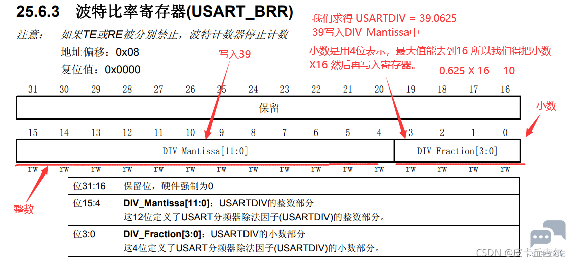

波特率计算
3 H6 g7 b+ b8 e! P3 s- O( A波特率 = Fck/(16*USARTDIV)8 W+ m# E& ^) X/ N$ n
Fck:串口的时钟/ o- Y; U& X* J7 T9 J
USARTDIV:无符号定点数
$ m. o# p; \& n2 X& C$ A9 L
. z$ N& W/ H* _7 h比如我想设置115200波特率6 M& L. Z6 n& R% t+ k- ^
时钟是72M
! U% r5 |( f3 f那USARTDIV = 39.0625
2 |( `7 g- e0 h9 V7 X( r4 f0 ~8 T K2 t' u# ?. n+ |( t* U

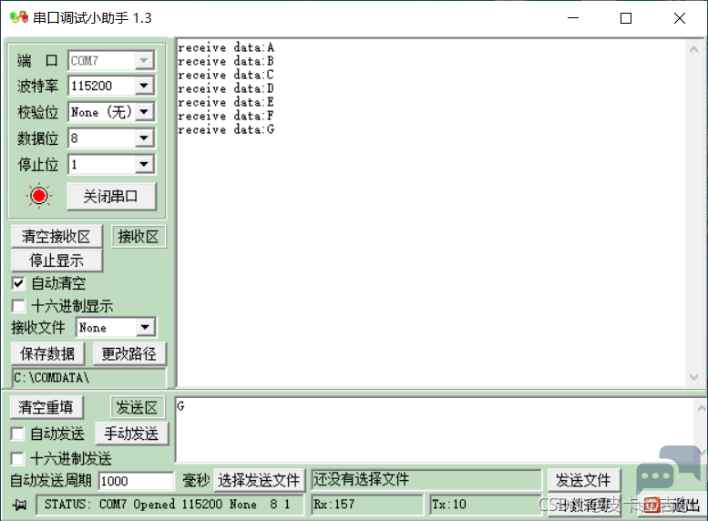

; @4 L( E" E7 L i8 A/ O* Y串口的例程
. \/ A4 j e' B; q. L我这里就实现一下 电脑端串口助手发送单字符到单片机,单片机接收到就立刻也发给电脑串口助手。: O7 Z7 \( v' Z+ O' {
比如 我在串口助手发送了 A, x% Z9 P, p/ U$ a; @6 `
然后单片机接收到之后,让单片机发送receive data:A
, I' g7 I6 e7 V$ c! `

: k0 ^1 z0 K' m" }8 ?* Y+ s效果呈现! ?6 g9 Z. X7 P* @* t) G3 L
# @, z& y2 @4 ?2 k' o8 |* |
7 I. w- m# u7 }" l- Y
