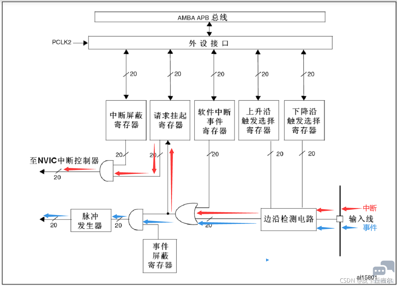

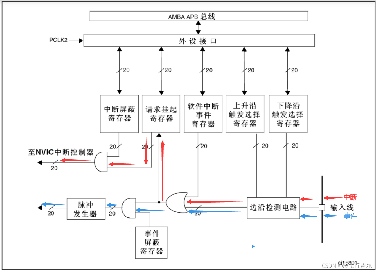

框图( q9 n/ n( `; G1 `& X! n& {9 W
# L2 O. ~% `3 |! l( p

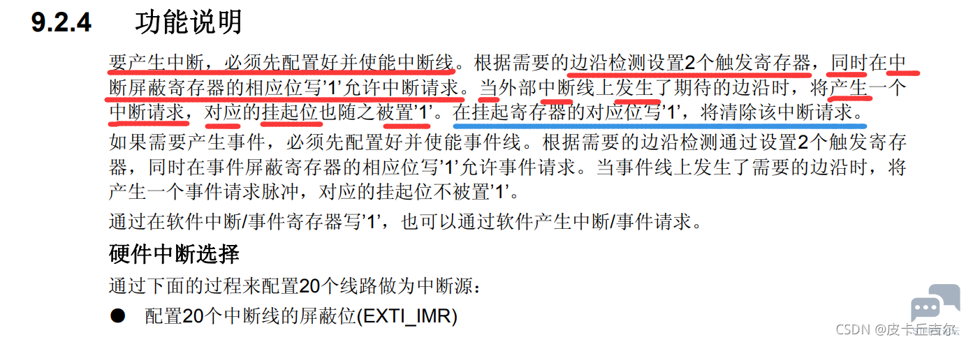

5 P, U6 y2 g" z7 p功能说明
4 L9 z8 R6 G0 \/ a! y/ P# S
* o1 k7 g/ G9 Y& D. i% D& @: p( `% j' Y% W5 b& R7 g' e0 }  t  h

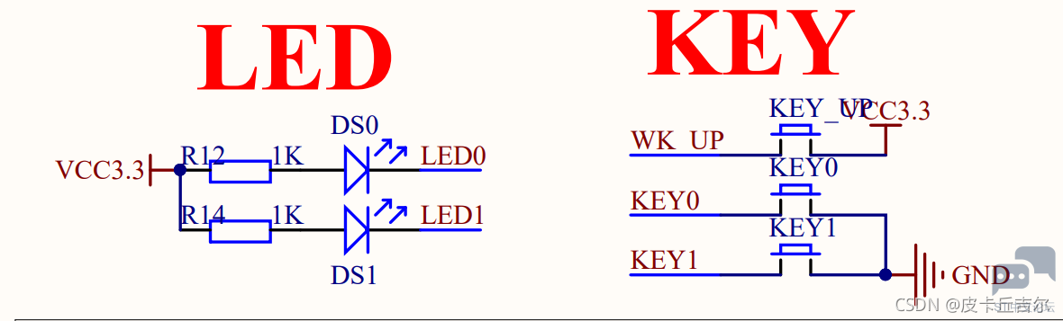

外部中断例程
$ a7 x2 q# }  Z' f7 _这里就整一下按键按下的话就让灯闪烁一下吧
  _: J1 L0 b* j, y首先看一下原理图,+ ?5 p; K+ X$ V5 O1 M
LED给个低电平就能点亮。
: P: P( I' k; Y: s$ i! |按键按下的话是低电平。; ]6 [" q5 t" u
+ _$ d9 z' F6 V
996f7fb2955c48d2bf05b5388a53c7bf.png % g+ K: a+ j! s) r- C  [
, B8 N! x1 u; G( ?2 a- E

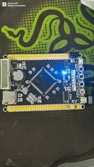

4 S9 \' R! R2 v效果展示/ z9 z  o" x- s6 `" R7 m
7 U. _. y! l  b8 D. }: e0 g3 ^ 13adeba60ea64fb2be4cf6a04dee7fd4.gif ) u, z- r9 T4 v0 `. e8 }1 X. g
