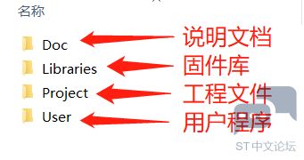

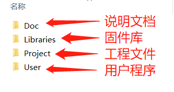

1:新建固件库工程文件
/ _$ b( u( `; h" _# A9 k/ u" j; x1.1找到一个固件库模板
0 o4 c+ V- n0 R& f
7 p+ c# r3 O( w+ p9 C, o
8 @+ q$ L7 v1 d0 |" T6 M1 L1 h1 i' n/ b. y& w# q0 L

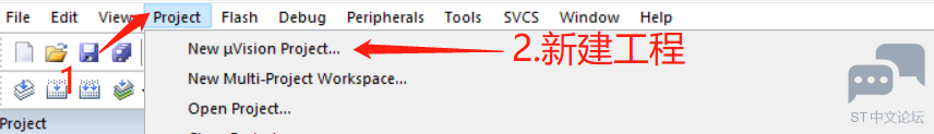

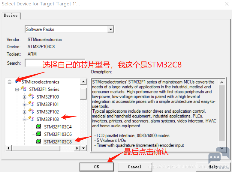

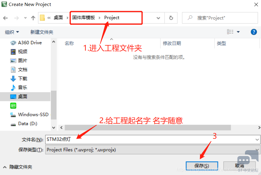

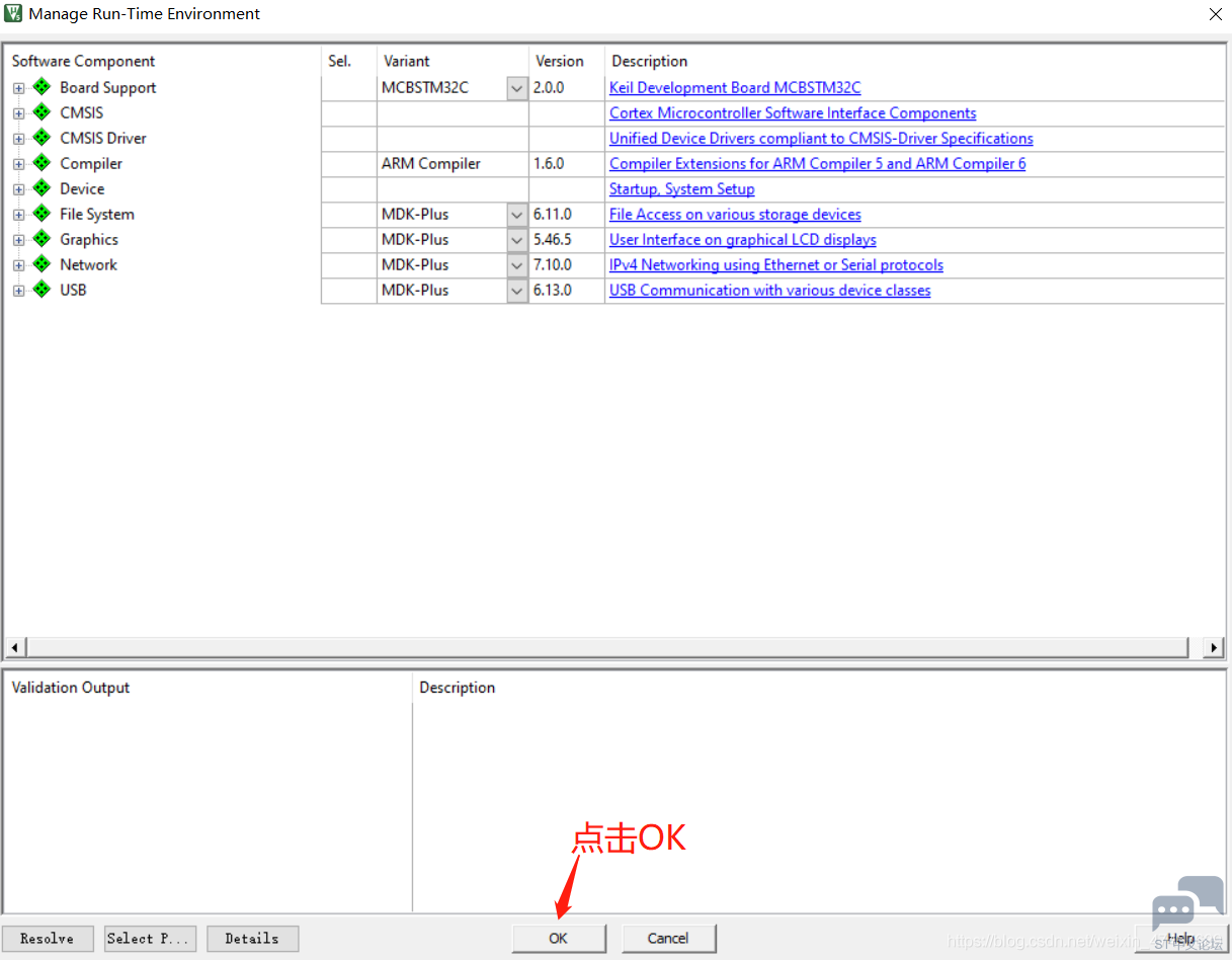

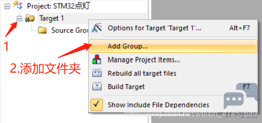

1.2:打开KEIL5新建工程
4 Q- K# B) C* T fbca021ad7014fbf8c7664d39f1ae028.png 3 o4 n/ e( e. d
0 J& D% P; k+ x1 b4 r! w! |  S2 O8 c3 O6 m
5d830c380d4343639813ddab575205aa.png ( F6 E; ~2 N9 i
8 J- M1 }: L- n: [6 x
( U, G5 T# e) ~' [' a: n% u1 s6 }
4 r: t, }, X: y5 A 6ab637baa1fe4c38b200292c687fafdd.png ( h" o! C3 S- X. h. T: A
  c# c! z8 b* s) I& w# o9 Z: k ca92a18ae3794627bb9e56ed829aa6ad.png % k& j; Y4 g; s1 i7 T# V& P

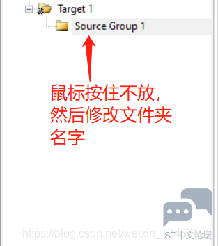

( U4 x, {* r' V3 G# r  `8 }) R最终效果:: \9 e) O4 B, g5 u) ?/ p
" w! `: t# k/ d$ H, f/ q4 o
. ]0 z$ s; f2 H* n. e. k% f. X7 y- E& [! ^

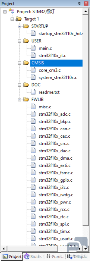

1.3:添加相关文件
# A+ b. D% M- G4 r然后我们针对不同文件夹 我们添加不同的文件进来。

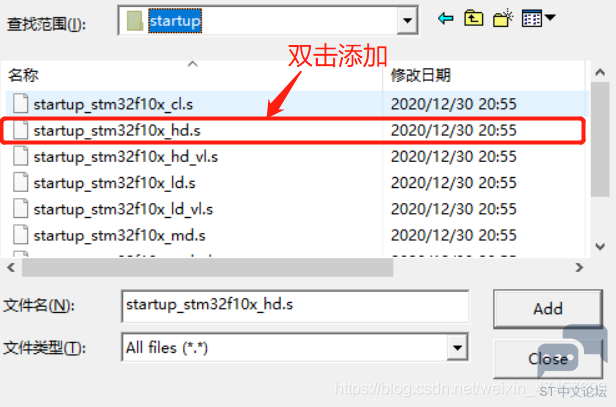

0 C  T; V" c: G: V% b+ P* w2 p双击STARTUP 添加我们固件库的启动文件$ A% p+ p1 }; _' x7 P. t: e
* L* H" K2 n& O9 {2 o& @
STARTUP:添加Libraries——>CMSIS——>startup中的启动文件0 x* N, M5 M1 d* L0 A2 B% d
; ]- A- L: S  }  b0 ]7 X/ A6 L/ G0 o1 g: b0 g# S% @9 D, q  ]
USER:添加固件库的User文件夹中的.c文件8 m* M5 z# W. y2 {" T
& ~1 M% @( X1 z# e- J) FCMSIS 添加Libraries——>CMSIS文件夹中的.c文件
, m5 `, d$ k8 p9 \; PDOC:添加固件库中Doc文件夹的readme.txt
2 q7 O3 b5 E) ]- x7 Z+ PFWLIB:添加Libraries——>STM32F10x_StdPeriph_Driver文件夹中的.c文件
7 i1 A) [7 K, E6 Q; w+ q
/ q. f! G% N7 V3 g$ U" A添加完效果
( P3 C. J- |7 k+ P+ Z9 [" ]1 k6 b: Y7 M

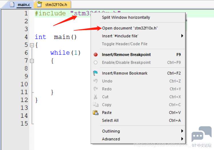

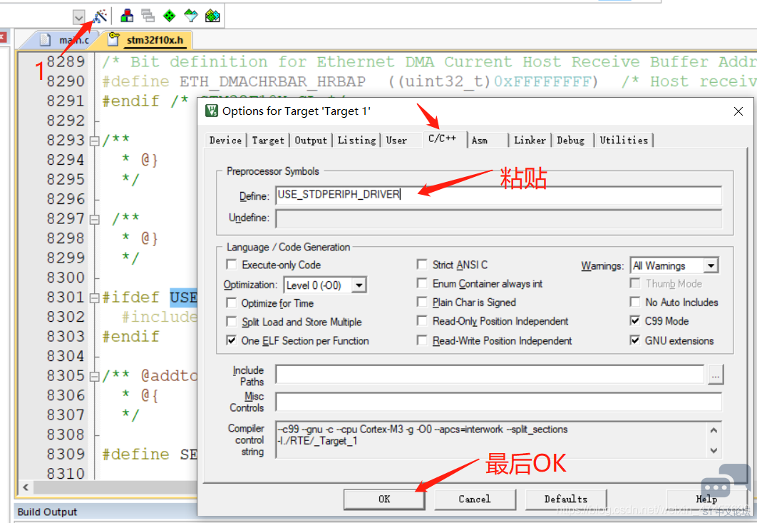

1.4:手动添加其他文件路径进来
" p9 T# y. W; K! @' k打开stm32f0x.h文件/ t3 ^/ `/ k7 J$ j& x
# ^( h% ~3 P) ^* P+ r# U a3aa59ff095846df9b539ae9c9b44411.png " e' E- e! N$ u2 t& Y
/ N& I: L$ r, S. o

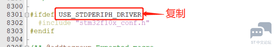

按 Ctrl + F 查找 stm32f10x_conf( y$ Z7 g; }, D/ j) O" b7 E& X
会调到一下的代码 我们得宏定义加载一下
& M- W" I. H  T$ p$ e+ m, H. j+ ?! ^6 f7 l. \4 T
4a32be7399314231892c27901d5a5f52.png $ ~" b- H0 [* p7 H
$ \  ?+ D7 Z6 K( o4 X$ f
% |" p. N1 {5 V

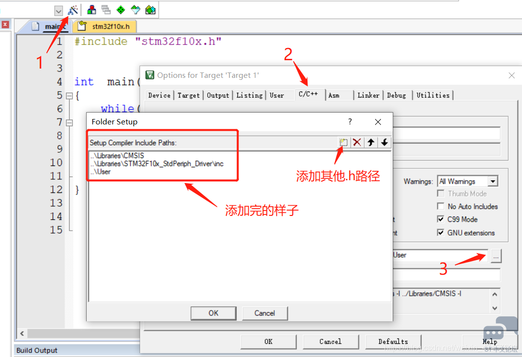

) B8 m5 V# T: @8 z( K添加其他文件夹.h路径% t$ S( i0 c# |- B  [$ K5 k' V
' V/ P. ]+ @4 M4 s2 N7 o
- M- ?  {; _3 h$ e% v$ ?: @$ N* @8 N. q" d4 ^
这样就是新建固件库工程文件完成了。。。。。) m# f4 K; O% x; ]0 T4 _

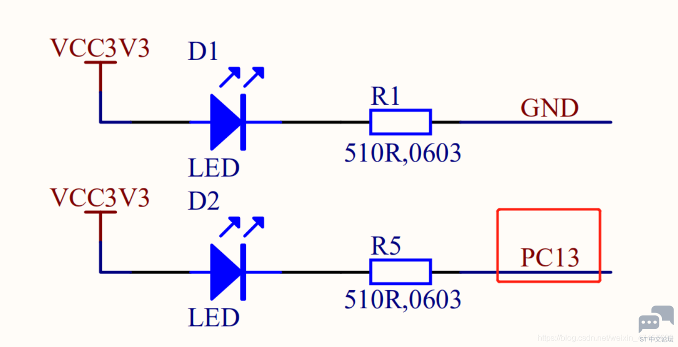

我这个用的STM32C8T6板子 PC13是LED灯 根据原理图 给个低电平则点亮# m& A/ P; c$ X2 X- P/ C; ~* K0 c
8 M% q% l4 s2 u* t

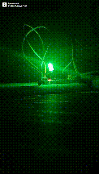

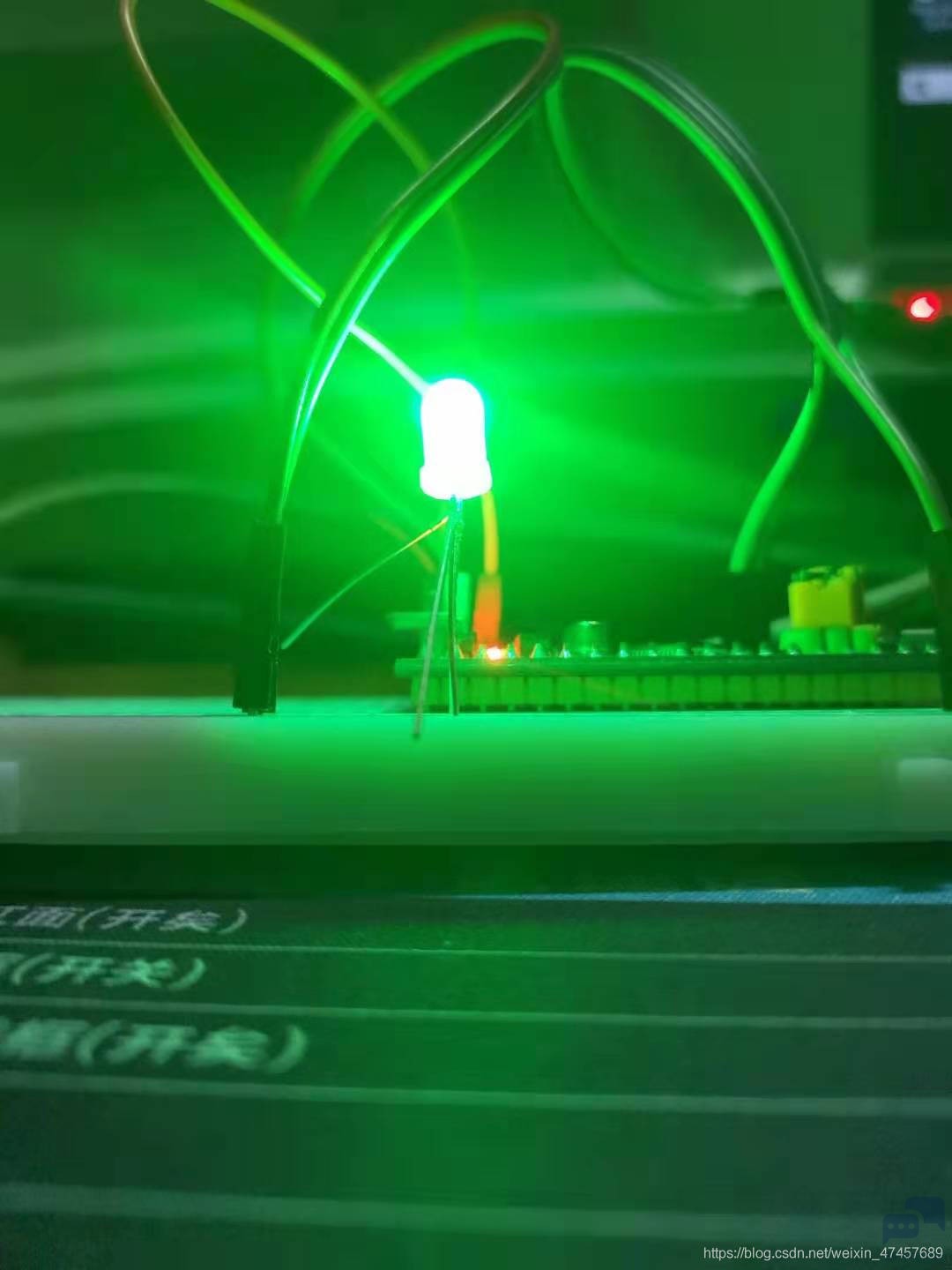

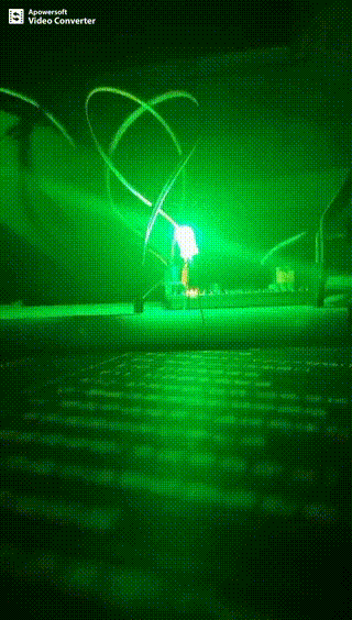

点灯效果( F8 y0 W: E7 Y4 e, [
6 h5 W" @* @* \1 d
10c2586eaca64bcf9e6022d7b2086b1e.jpg : A2 M" ~2 a- e4 Z
; o/ D5 e  H* j9 T0 K6 u

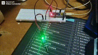

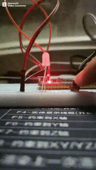

闪烁灯效果
4 K/ k- r" |0 x* o. o& S9 F- n' K; G( L5 v+ U
54c83c8225654865a2510d09a59350a5.gif . |9 n8 a8 w0 G. S1 x

  28.                 if(flag == 0) //LED由亮到暗
    + z" R: z! }# s0 L! ^2 [2 n
  29.                 {$ ]% P. V( |* ?" C4 P  C; P
  30.                         for(i=0;i<10;i++)
    2 o- U, M/ V/ @+ b5 Q
  31.                         {
    % S# C, _* b7 u4 l
  32.                                 GPIO_ResetBits(GPIOC, GPIO_Pin_13);         //LED点亮
    : Q* ]* D. ]  B/ `% V! m0 s" `. K8 q
  33.                                 delay_us(t);- v5 n& ~9 X$ [5 `$ N5 K
  34.                                 GPIO_SetBits(GPIOC,GPIO_Pin_13);                //LED熄灭
    # S* \1 K! M' X$ }/ p! W
  35.                                 delay_us(501-t);
    2 J3 K" u' ]& y/ J1 \8 A+ V
  36.                         }1 g! F; v3 e. z  c% w5 K) g
  37.                         t--;
    ( o2 ?7 D0 C( D, V- X# Z. j
  38.                         if(t == 1)7 ]+ o$ v% v% H! _3 C( B0 p6 T
  39.                         {
    8 M! L4 C& Y5 \. ^
  40.                                 flag = 1;9 M6 O" y& _# u/ I0 T. f$ }
  41.                         }  ^% |) A) X. i% Y5 B
  42.                 }
    6 e0 ^+ k% {# `' }
  43.         }
    2 z5 j+ E% k& l" {) g
  44. }
0 I  V+ c! ~6 x1 l0 M 95844b67845f487f92b0f43adfbda629.gif 9 g' g- f! H) E% v9 b
+ W5 C2 p* K( I, I
( {' l  t7 w/ g; }
5:STM32按键点灯8 v1 p3 r3 p6 C4 C) U! W- L
我们玩了呼吸灯 也可以玩玩按键点灯,按键其实也是挺简单的,我用的按键是只有两个引脚的,我们任意的一脚接单片机的GND ,另一个接单片机的GPIO 当按下按键 这个GPIO则会是低电平。 那我们就检测这个GPIO是否是低电平 如果是 我们则点亮LED灯。
4 r3 A9 E. q' F# e5 ~5 y$ G0 M' O; n' ]
key.c
1 x5 K- ^) e" p; B1 V  N* ~
  1. #include "stm32f10x.h"$ K% m, t$ X7 u0 r1 F, ^
  2. #include "key.h"
    9 u: R! Q4 Y8 y% x& T6 m1 A/ m
  3. " q. ~' {, |5 w/ h; p/ Y) H7 i9 c
  4. /*按键初始化函数*/
    ' u2 g1 V* d. z6 n1 U7 y. |! F
  5. void KEY_Init(void)
    7 u0 ]  T& @3 v4 s
  6. {
    9 _, K' v+ q" o$ I0 F
  7.         //1.打开控制GPIOA的时钟(APB2)7 `- Q. t3 t9 `5 s% \' E0 Y
  8.         RCC_APB2PeriphClockCmd(RCC_APB2Periph_GPIOA, ENABLE);  {/ T, @' L+ w. R) \: t' c
  9.
    0 n7 w) p0 g* }1 V0 t* j
  10.         //2.配置结构体        4 y: [+ [( J/ W
  11.         GPIO_InitTypeDef key_init;
    9 O( S) M; U' c
  12.         key_init.GPIO_Pin   = GPIO_Pin_5;              //GPIOC13引脚. X9 I5 E7 r  M" B8 k& F3 n; }
  13.         key_init.GPIO_Mode  = GPIO_Mode_IPU;         //上拉输入        8 N& b; Y) R+ ~+ O" T6 S
  14.         //led_init.GPIO_Speed = GPIO_Speed_10MHz; //10MHz7 d( T" h: V1 U  @
  15.
    5 ]; F: q0 I; z' {7 t% ^6 L) Y. K; J
  16.         //3.对成员进行初始化7 ~' U: M/ m6 r& b
  17.         GPIO_Init(GPIOA, &key_init);
    5 R: f" x* j; P1 [
  18. }
' Y* ^: J2 \/ n# E8 P( U
main.c2 K. p4 |( i8 i7 b
    / r1 @2 L, P* b4 Y
  2. #include "led.h"
    * h5 h) D/ |8 S
  3. #include "key.h": p) R5 Y" R3 w0 K: A1 a% u8 O
  4. #include "delay.h"
    ' L$ |( _1 Z7 @
  5. # s  ?& J  U: ?
  6. int  main(), Z, j8 V3 W5 `9 l% P  Y
  7. {
    6 Z( u1 Z! ^7 e  x+ s& I
  8.         LED_Init(); //LED初始化. ~/ B  y! V4 c; C+ q! t
  9.         KEY_Init(); //按键初始化4 {. ]8 ~$ E# P
  10.         GPIO_SetBits(GPIOC,GPIO_Pin_13);        //LED设置高电平# {! M$ l* O  e" b! k; C% k
  11.         GPIO_SetBits(GPIOA,GPIO_Pin_5);                //按键设置高电平9 f: X) o7 |% v" d5 }2 k
  12.         6 b9 i4 h+ Q7 F) I+ \! E0 L
  13.         while(1)
    2 Q$ _4 G3 S0 n9 a
  14.         {
    6 |5 w  T# ]4 T1 k
  15.                 //如果按键被按下
    * W) o( P8 `! a' `5 s# w
  16.                 if(GPIO_ReadInputDataBit(GPIOA, GPIO_Pin_5) == 0)
    # N# Y+ W% }) L" T' u3 Z; w
  17.                 {
    9 C+ M# G, G7 v( t( c( G6 {( w
  18.                                 delay_ms(20); //消抖再次判断是否按下0 G& A: W9 h$ p) q
  19.                                 if(GPIO_ReadInputDataBit(GPIOA, GPIO_Pin_5) == 0)
    : v/ X: P9 j# Y. ~
  20.                                 {) _* [7 @! _( E- p
  21.                                         GPIO_ResetBits(GPIOC, GPIO_Pin_13);         //LED点亮+ l8 ^4 X& K5 y/ X( C( C$ J; a
  22.                                         delay_ms(1000); //延时大约1秒
    : ~* |0 ?4 Y* c5 c1 J& h. E
  23.                                 }
    % O6 b; J& K3 ], a5 f" o( E# T% r+ G
  24.                 }
    ) p$ |1 O% m% r
  25.                 else
    / O8 O( \% S* Z7 r
  26.                 {3 u9 F, n/ ?" D, y; T% h" O8 C) }% Z
  27.                                 GPIO_SetBits(GPIOC,GPIO_Pin_13);                //LED熄灭/ I( T) p* F/ j) X' J7 J5 N' Y
  28.                 }
    ) K- ~& T- L& y: B9 s, Z
  29.         } & r9 e6 [$ K+ x' e' l- ?/ g
  30. }
: \, s1 T# H* L' ?( s6 A0 l
按键点灯效果
; R* H" w  a, ^% g) L$ D( m, g6 s" T( h) F( A" ^& c. x3 Z4 T
" @; I$ ?, J' G: H* [$ G- J0 L# C  x' r5 o! Y8 V1 O

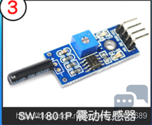

6:STM32震动感应灯
4 W( z/ v7 T$ v3 F需要材料:7 D: y' q% L4 i# _
6.1:震动传感器5 F5 N% t& ?! U3 l7 v1 o
3 K! H0 b0 t2 L5 ?5 Z 0b28e51b4d35468aa50a2d6fafc6bce9.png + T* @# W6 O( N4 B) R  ?# B( C, R+ ]

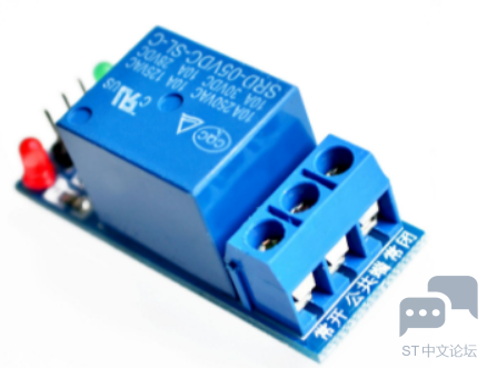

7 ~, S5 S- a) @& s2.继电器
* m5 `' j$ U1 ^' z  _(我用的这个是高电平导通)
& a; q( }2 W4 T% K
$ Y" }, F) M6 g( R3 I4 q" i
4 T4 n) z* h& c/ {. }  A0 G8 I( [灯" d: X/ i  v- V
这种是震动传感器,我们可以也通过震动来点灯,我用的这个模块是当发生震动时,会变成低电平。那其实就是相当于我们的按键,我们去检测一下这个模块到底是不是低电平如果是低电平,那么我们让LED灯点亮1秒啥的都有可以。# b6 Q* p( ~2 [

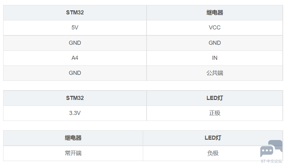

如何接线( f4 i4 @9 M+ s9 o
! V& R) Q: L6 i/ c7 h4 p
6 e# I# X9 q0 k! B
