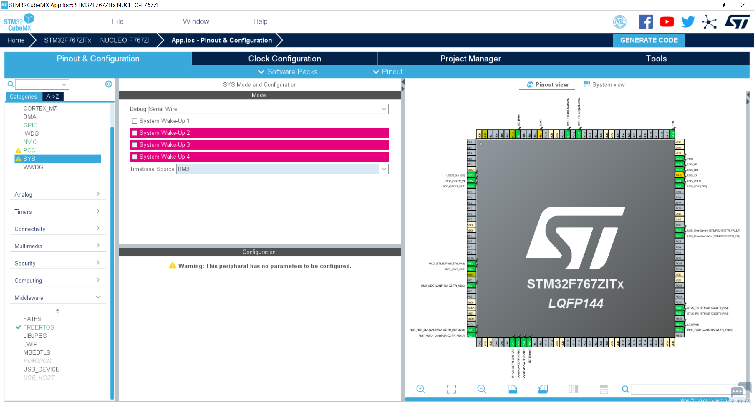

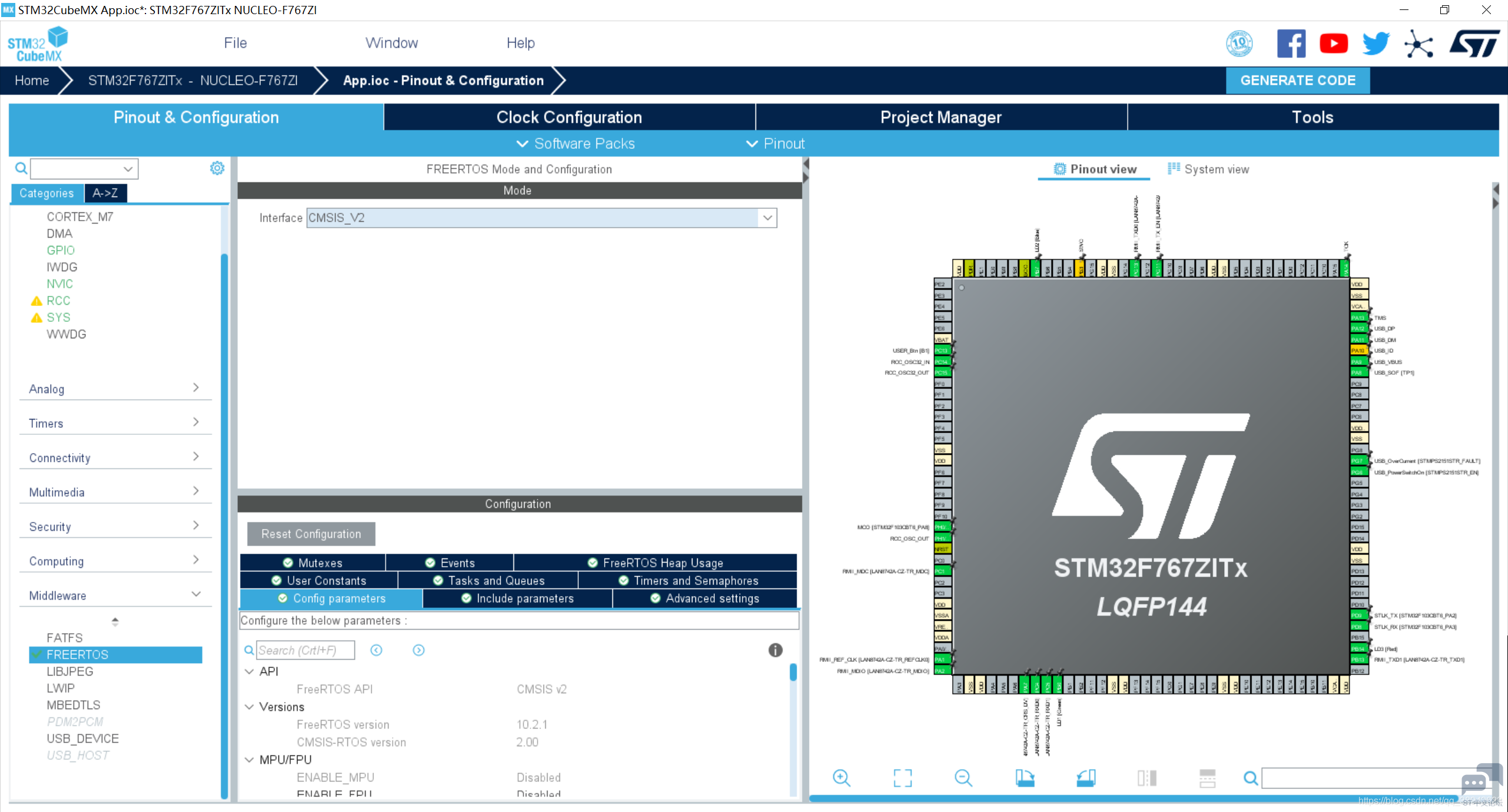

Letter Shell 仅需要用到串口,然后使用shell 的回调命令,就可以使用了,但是后续我们需要使用到FreeRTOS,这就涉及到中断优先级的问题了,STM32CubeMX有16个优先级,0为最高优先级,15为最低优先级,FreeRTOS可以管理管理包括优先级5-16的中断,我们这里先配置一下FreeRTOS,暂时不需要其他功能,默认配置有一个defaultTask的线程,我们用这个来控制LED以指示系统的正常运行,所以这个按照默认配置就可以了。; H: z  `, B6 C; M+ u
- c4 x7 P- k( c: I  x) a/ l 20210124211939416.png
0 S8 S  O$ L) s) S9 n
# V. x3 F0 _$ ]+ qFreeRTOS需要使用时钟基,默认是SysTick,滴答定时器,默认配置是1ms中断一次,然后计时器+1,但是SysTick并不是很准确,我们可以在SYS 选项卡中改一下Timebase Source,这里我们改为定时器3当时钟基。1 M4 f4 z: J8 \7 a- z' |, a6 G
' W9 U4 U5 z/ e0 c7 U# M

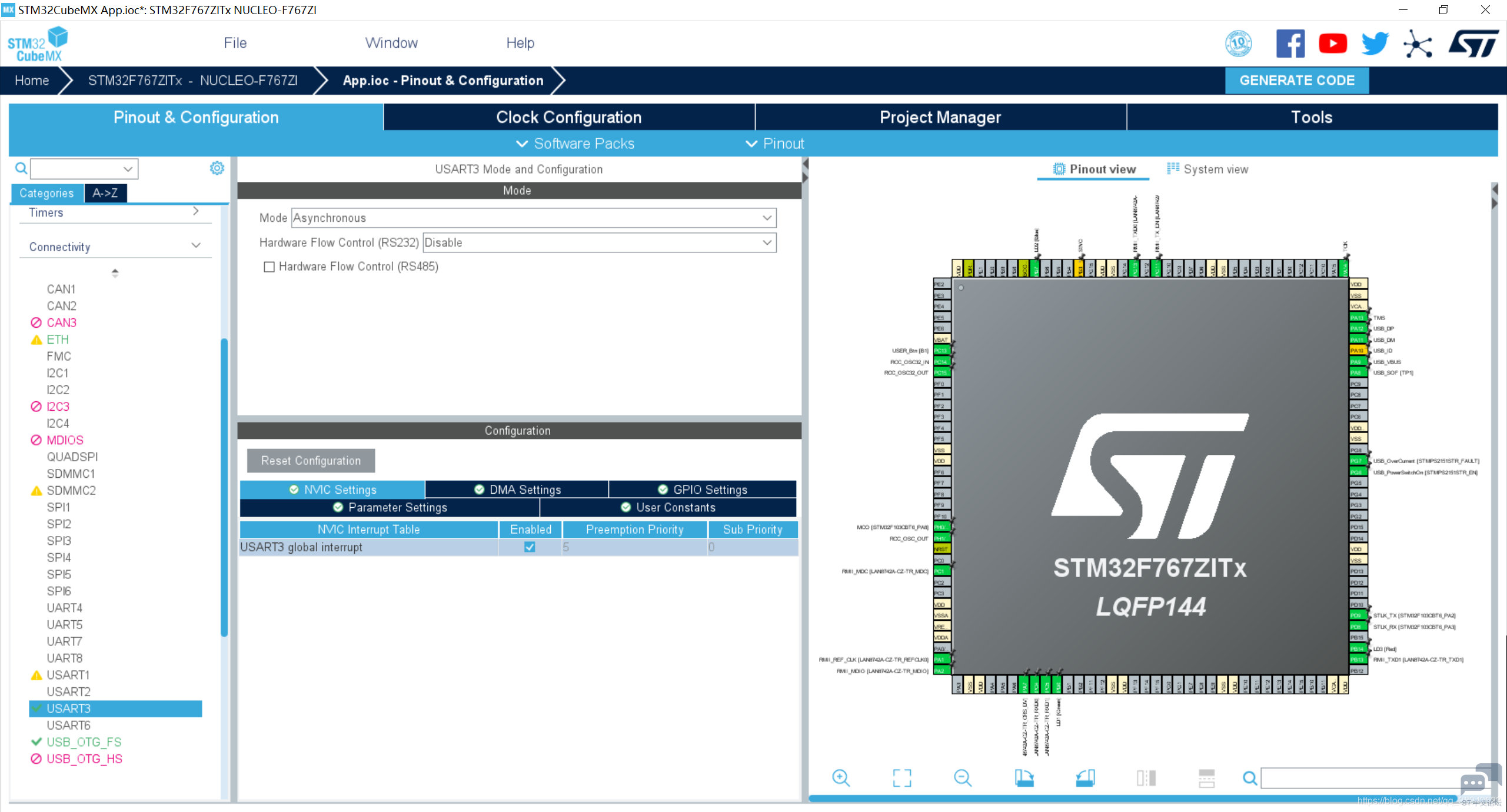

% b3 q1 J( K. T9 U5 y1 u7 _然后配置一下串口,因为Nucleo板载了ST-LINK V2.1,有一个虚拟串口连接到USART3,所以使能USART3,然后使能中断就可以了。点击GENERATE CODE生成代码。! O8 H8 J) Q' \7 M$ o
8 n. A: O4 @- D 2021012422385383.png - o% E+ s3 u2 R; z; l

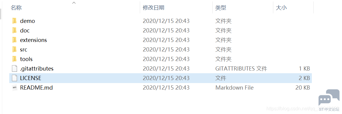

下载github上面的源代码,解压出来。3 g4 `. k1 c+ L1 i0 @& ^$ G
$ Q. c6 O1 |7 x6 l! {: p8 }# A
; @  Y/ ^; N/ [8 s8 S/ {
3 |- Y+ Y2 o6 t6 odemo 有一些平台上面的例程/ u3 v8 R% \4 @8 o
doc 是功能演示( v; Y% F4 [4 [
extensions 有一些扩展功能- f  l- y7 V; t+ ]
src 是源代码) L7 G6 }. i; ^, y
tools 是一个用于遍历工程中命令导出的工具,位于tools/shellTools.py,需要python3环境运行,可以列出工程中,所有使用SHELL_EXPORT_XXX导出的命令名,以及位置,结合VS Code可以直接进行跳转! P  P' }1 x$ S/ d! F& \

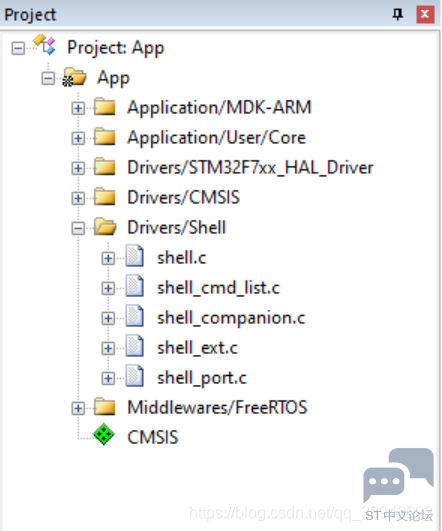

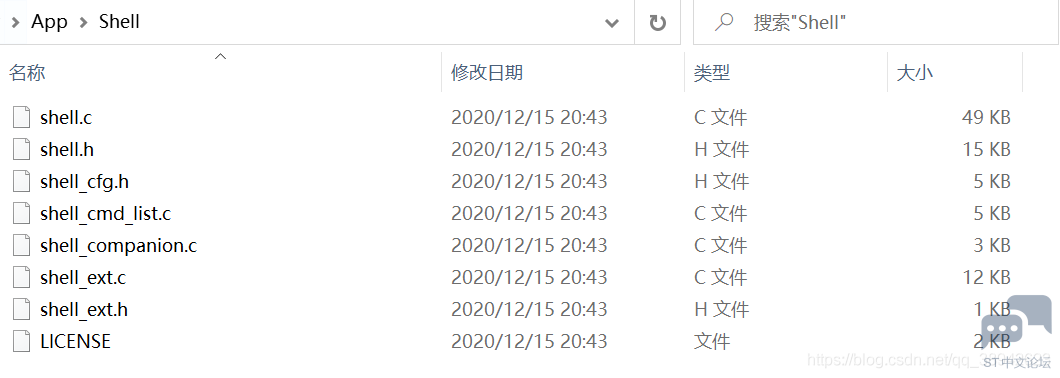

, g5 H7 V! U$ w我们在STM32Cube 的工程项目下新建一个文件夹 Shell,然后把 src文件夹下的源代码都放进去,遵守开源公约,LICENSE也要记得放进去。放进去之后,demo\stm32-freertos 目录下还有三个文件,我们也拷贝过去覆盖即可。5 r4 L) |6 Z8 k. E. I
* ?4 {6 V# [1 k$ Q1 @+ J1 N! E- u# r0 I3 Z( d
然后在keil工程下添加这些文件。
* b$ X* z! e) S* C- A' L5 z  ^# _. \. {1 ?2 O" Z7 Y
' r$ X- b4 z& y* P2 W: W. b2 \

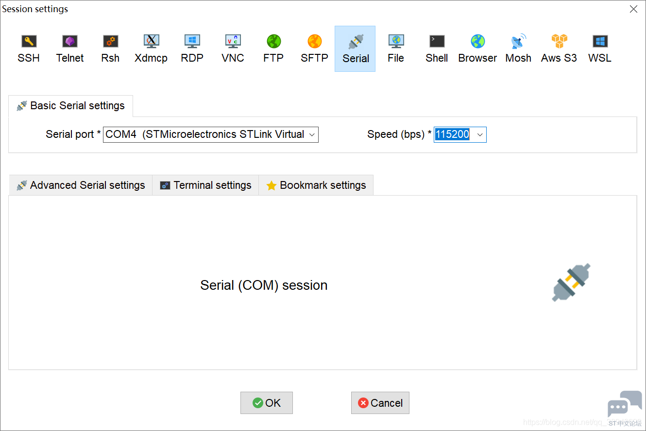

然后打开SecureCRT 或者 MobaXterm 或者 “putty”,建议是使用MobaXterm,因为这个功能强大,且有免费试用版。# S2 H4 g( U4 ]! b" @* F0 J! w
6 u  U5 j, r2 }8 ^! r' l* o我们需要建立一个串口连接, SecureCRT 点击快速连接, MobaXterm 点击 Session ,然后找到串口的选项,串口的端口就是 STLINK-V2.1的虚拟串口, 波特率为115200,其他的默认不变,点击 OK$ k* a% k0 t; L; n* f  S4 u$ y! K
9 v  W' d& k) n/ K( w 20210124235734855.png

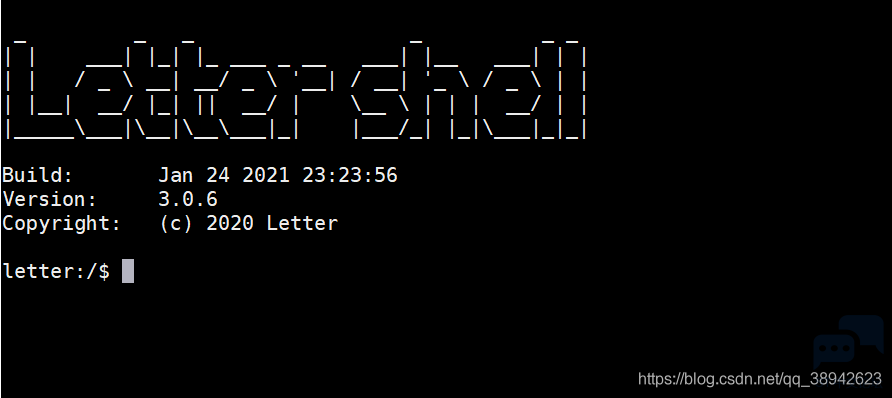

由于我们还没编写串口接收方面的函数,按下字符是不会进行回传的,这里我们先按一下复位按钮,接上网线等到初始化完成后,就可以看到 letter shell 初始化完成后的串口信息。6 ]0 t0 D  C% D4 M1 z( M: a
1 ]* ^' z: ^7 r, M
20210125000101173.png ! `( _9 d! W+ b# s
- X; b& `- F8 P: O( O# }0 m* b

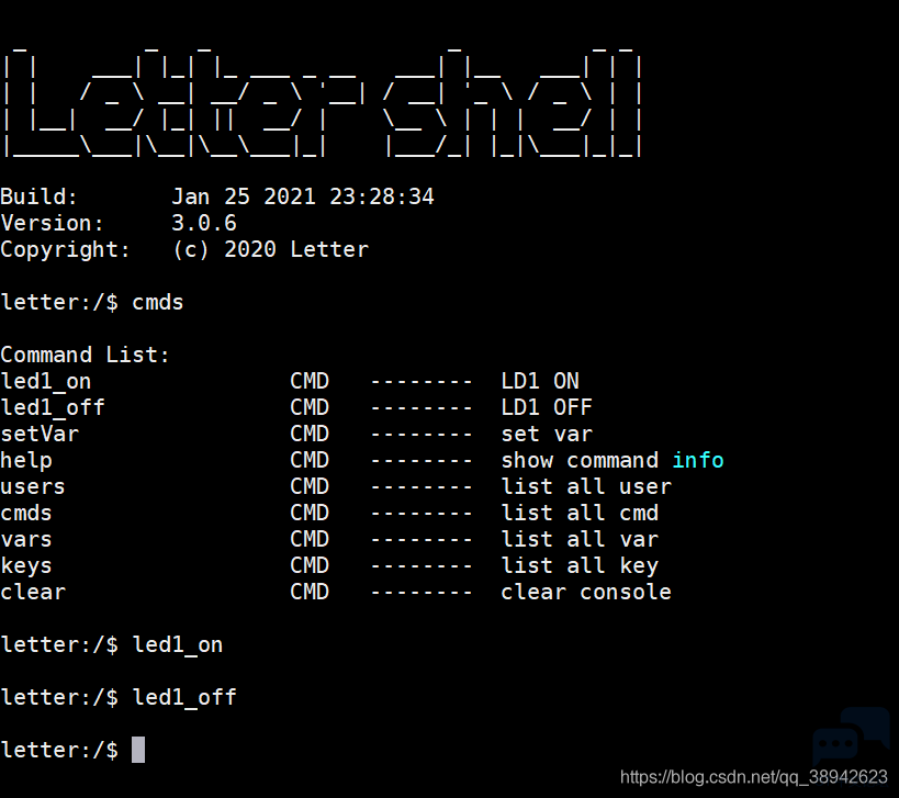

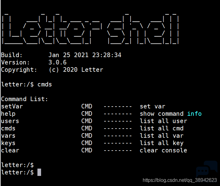

四、Letter Shell的进一步了解; D# `- K% w* J& R* I0 E3 J. g
第三节已经完成了Letter Shell的初始化,在这一步,已经能够shell初始化已经打印的功能,但是要想使用好letter shell,我们还需要对letter shell有进一步的了解。
$ T' b0 ]( J: L# y8 y% Y

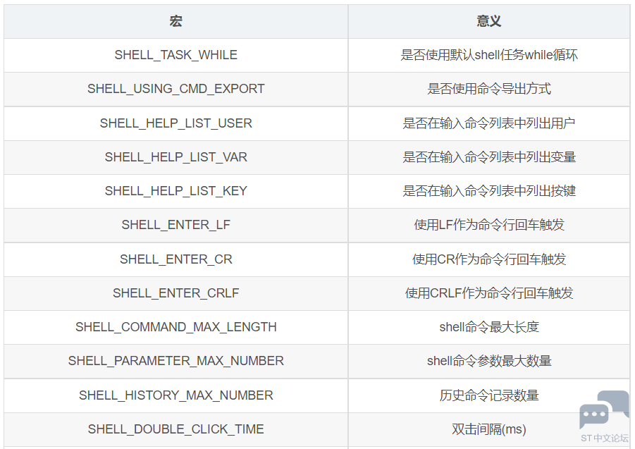

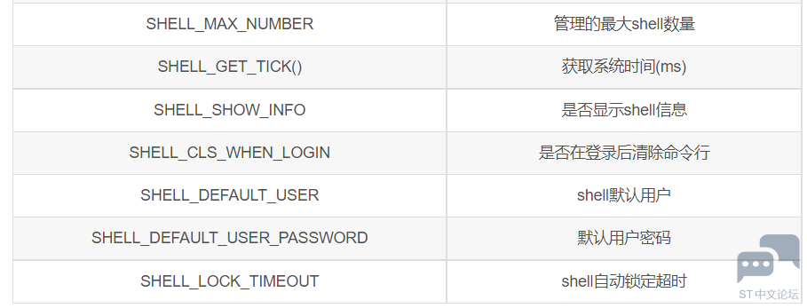

- \2 T/ x# E) N, |7 U/ _4.1 宏定义
4 q  U6 B9 c* ?; _在文件 “shell_cfg.h” 中定义了各种各样的宏,用户可以根据不同的需求来配置宏。* w& L2 d  Y7 Z7 r+ T
下面的表格列出了各个宏的意义。! {1 e/ Y1 f* ?
0 k4 i' S0 ?( R. H, N# t' R' b Z9[D2ZUY1[R~NU1CT(4F8BN.png . Z* U2 S2 W- c9 s1 U* s" l0 n, k* n
6 Z- W# J4 s' H# M- ~
在文件 “shell_cfg.h” 也有具体的说明。- N( O, z* y/ O6 L3 Q

  6. #define     SHELL_TASK_WHILE            1: x/ z7 v) D! R# p, |3 v
  7. # z* |& K4 c) [' H
  8. /**
    0 c" x1 W. s6 D4 C
  9. * @brief 是否使用命令导出方式! @( c) m6 \  ]( @+ O8 j
  10. *        使能此宏后,可以使用`SHELL_EXPORT_CMD()`等导出命令
    1 P8 K, Z) n* `$ R! s6 N, G6 Q4 D8 i# m
  11. *        定义shell命令,关闭此宏的情况下,需要使用命令表的方式
    6 Z# y' M+ @& @  L; _
  12. */6 j2 `( U) m& Y" M3 W; }# P
  13. #define     SHELL_USING_CMD_EXPORT      1
    0 \5 @" n/ a& g3 l
  14. 9 d1 W7 d! L0 M! k
  15. /**
    ( D# z& s5 A& e$ A, ]/ b
  16. * @brief 是否使用shell伴生对象
    0 Z- E! I8 E6 D3 T! [
  17. *        一些扩展的组件(文件系统支持,日志工具等)需要使用伴生对象. T$ k$ L0 [# c
  18. */! z- H; S# _' I; i1 Q# q
  19. #define     SHELL_USING_COMPANION       06 P+ C# q6 Y) ]" ~. K
  20. & I2 V% t8 s) Y
  21. /**
    0 o/ K5 y+ d% q; c/ z5 p
  22. * @brief 支持shell尾行模式
    7 e, a+ f0 U% V) _- c# Z
  23. */' C! N: a1 i0 `* A$ a
  24. #define     SHELL_SUPPORT_END_LINE      0
    + t  i* e8 s) c6 v# W* E, f* y
  25. ; P' S- X% ~  @7 H+ m' s* Y5 c/ z
  26. /**
    2 z; U7 a% \4 V4 O6 X0 \. e7 [  ?
  27. * @brief 是否在输出命令列表中列出用户
    1 b/ m4 K# Y) u' Y. c# z! X5 ?
  28. */
    ' _; t0 W! y6 z8 f
  29. #define     SHELL_HELP_LIST_USER        05 Y# D5 B6 d5 O! S
  30. 5 |  G- n% n8 i7 M
  31. /**6 {. _) x  t2 Y/ i+ X& ]. ^
  32. * @brief 是否在输出命令列表中列出变量
    3 g' L+ `: i: {/ X+ n
  33. */2 W" A1 x' v5 [$ F5 |2 B7 |( ^# k. h" W
  34. #define     SHELL_HELP_LIST_VAR         0( m& q+ Y. f8 n, R9 m
  35. 9 g6 i* j2 l2 @- A2 u
  36. /**
    7 ?7 w/ g# ?; F% S5 J/ |
  37. * @brief 是否在输出命令列表中列出按键
    6 m) Z- b+ F, V
  38. */
    ' K: t- U# ^$ C  `. q) K5 x- B
  39. #define     SHELL_HELP_LIST_KEY         0
    % _8 v) F# x) _) m- z% s
  40. 2 A2 [; B; s, `5 L! c. A
  41. /**
    ! J# q: F- j  l
  42. * @brief 是否在输出命令列表中展示命令权限) S/ U5 [! P7 S) }5 X2 K/ S) H$ `
  43. */
    % S" B' S$ \, I& c, ^+ w
  44. #define     SHELL_HELP_SHOW_PERMISSION  1, C# T4 b) }, f1 {9 B! {
  45. % J" c; V" D; i2 f* A9 u
  46. /**, V- h, Q$ b0 [% d& w. o* x! P4 B
  47. * @brief 使用LF作为命令行回车触发# f) z7 T& {% l
  48. *        可以和SHELL_ENTER_CR同时开启
    3 s: ?+ V1 }. v/ n! U3 W) ]
  49. */
    9 U# j0 T8 ?* A0 ~! k; p/ P6 W
  50. #define     SHELL_ENTER_LF              0$ v  h7 G: t7 h
  51. 8 E- l, |; y4 b- D9 ]+ m
  52. /**
    0 F1 O3 o5 G1 f% H3 T% }' r
  53. * @brief 使用CR作为命令行回车触发
    6 D' m$ M1 N# |5 B8 ^7 [
  54. *        可以和SHELL_ENTER_LF同时开启) t4 ]6 U: p2 A
  55. */
    + p. g2 R2 r$ ]/ \2 ]
  56. #define     SHELL_ENTER_CR              0
    + v9 u& `! n( |$ s3 F
  57. 9 X, ]2 `' {, D  @( i" b
  58. /**! f* L1 I: c* L* j9 r9 ]2 o$ o9 f
  59. * @brief 使用CRLF作为命令行回车触发+ q5 Y$ \  M! `
  60. *        不可以和SHELL_ENTER_LF或SHELL_ENTER_CR同时开启
    & R) B3 o2 n' s# z
  61. */
    $ D, P, o, G3 L+ }" L2 }
  62. #define     SHELL_ENTER_CRLF            1
    ; e3 p: u2 m4 K' ?! ?$ F, [
  63. 0 m* y. C  I* T2 B1 D* m
  64. /**6 A  w8 l2 P( ~
  65. * @brief 使用执行未导出函数的功能
    ) Z/ {2 a7 I6 ?4 l& {8 {" x0 [, v
  66. *        启用后,可以通过`exec [addr] [args]`直接执行对应地址的函数
    4 {8 Z  ]& q! e2 B! w
  67. * @attention 如果地址错误,可能会直接引起程序崩溃
    # d& P9 t* c# @& r
  68. */
    4 I, @7 E" p3 S/ v  c) G
  69. #define     SHELL_EXEC_UNDEF_FUNC       02 J! E# _) d- w; L! y
  70. + m5 @9 U, ?( l6 K3 b
  71. /**
    & |; q  r/ N& K5 R
  72. * @brief shell命令参数最大数量3 |8 A) R7 d9 j) E- T0 m. l! z
  73. *        包含命令名在内,超过8个参数并且使用了参数自动转换的情况下,需要修改源码
    * F, e8 F- x0 t* q$ ^
  74. */" u5 T9 [* n' P! f% {8 ^
  75. #define     SHELL_PARAMETER_MAX_NUMBER  81 p" c8 j: r! Z, l9 d* Q
  76. ' ?' l* L/ \  K' u  Y+ }5 ?
  77. /**
    . K# h7 c% X4 ?9 T& F% ]. f
  78. * @brief 历史命令记录数量
    " ]4 @& t, i: j$ M8 c" e
  79. */  y4 F: y+ ^8 }! u
  80. #define     SHELL_HISTORY_MAX_NUMBER    5
    ; M' l3 U" y9 ?- @9 W3 V
  81. # J9 o( N" s4 P' x3 U% |
  82. /**# u8 `9 G" {: X# H4 J6 W! A: Q
  83. * @brief 双击间隔(ms)
    + Q! @% S1 m; ?: ?4 s" L( ~& h( R
  84. *        使能宏`SHELL_LONG_HELP`后此宏生效,定义双击tab补全help的时间间隔2 P( `% g$ H; W0 b& Z/ X
  85. */
    & O. @" y  b3 c9 ?/ k( B9 ^
  86. #define     SHELL_DOUBLE_CLICK_TIME     200
    & }- F" ~# @4 N" O- w/ X
  87. 0 ]0 ]/ p4 d# [7 L6 `( _6 ?
  88. /**4 ]7 N  R& x, H  B' J
  89. * @brief 管理的最大shell数量; s2 E0 ?$ c4 P8 M- f
  90. */+ Y' n# C6 s8 B" t* \
  91. #define     SHELL_MAX_NUMBER            5
    & y5 p1 d9 W# J5 N% w' ?& e
  92. 7 m, \3 t; W! D) ?1 Q+ P, J
  93. /**
    : [) I+ q" ?8 Y9 B: [2 g7 B
  94. * @brief shell格式化输出的缓冲大小& U9 U! Y& S+ C% _6 v  o& ^
  95. *        为0时不使用shell格式化输出1 p$ u  w9 G& }7 a, W! ~( Y# G
  96. */
    3 G% M' W# e0 s
  97. #define     SHELL_PRINT_BUFFER          128
    $ _  X, _$ m( P# m$ E( J* @
  98. 7 Y+ |: Q. N- O5 H+ Z2 g1 {
  99. /**
    4 H9 X2 M5 E" B+ w+ [$ y
  100. * @brief 获取系统时间(ms)/ E9 K2 M* r+ Z
  101. *        定义此宏为获取系统Tick,如`HAL_GetTick()`7 p  \' r0 b3 o9 Z$ G$ x7 Y
  102. * @note 此宏不定义时无法使用双击tab补全命令help,无法使用shell超时锁定7 [! n% G# l* ?5 I5 C3 Q, H  d
  103. */$ l0 {2 w! Q; D& g
  104. #define     SHELL_GET_TICK()            HAL_GetTick()) F) ]0 H% u" w( Z8 z/ K# O
  105. ) I. u. E( E& U4 p: C6 n& r$ U8 l: ?( V
  106. /**- L+ c, Z* v* j& B1 U; t
  107. * @brief shell内存分配6 K' M5 g/ S& _) }9 R, h, p
  108. *        shell本身不需要此接口,若使用shell伴生对象,需要进行定义
    5 A( ]. J: x' Q& P0 @& ~
  109. */
    & v, V; g  |/ G* D  ]
  110. #define     SHELL_MALLOC(size)          0! p- I$ @3 U2 ~4 R$ G5 b
  111. 4 r7 N2 {- w- @6 s" a2 q6 x6 K  C" y
  112. /**( r# A) f% `' k: }5 X; M
  113. * @brief shell内存释放  _4 H7 [( Z$ Y; @) X3 o, g
  114. *        shell本身不需要此接口,若使用shell伴生对象,需要进行定义$ f$ H. ?$ r8 {
  115. */
    & t! w) @) T, `' b1 x4 E& m1 O
  116. #define     SHELL_FREE(obj)             0
    3 j: X% D# s) |
  117. + z! I7 g$ p& o1 t: G# z
  118. /**
    ( U6 d2 ]7 c$ x# m- U
  119. * @brief 是否显示shell信息
    - G/ {9 l4 }" |  d& s
  120. */
    3 a2 |; z" h& P% @4 @
  121. #define     SHELL_SHOW_INFO             1
    6 T) _1 L! l- C
  122. 6 f/ i2 Y% L$ q- A
  123. /**
    % q( {# q7 y- k" B7 |3 O% I# m
  124. * @brief 是否在登录后清除命令行% R* g4 J3 _1 n) c# j
  125. */- e1 W/ Y# F% \2 v7 `* {
  126. #define     SHELL_CLS_WHEN_LOGIN        1
    % z9 y1 h$ X# [' I( h' H
  127. 8 z5 W! U  d, m3 U& b. m
  128. /**( c) F# d; i- b8 b
  129. * @brief shell默认用户* t! g5 ~( J$ u5 m
  130. */& R( u6 C* |2 S' \2 T3 z
  131. #define     SHELL_DEFAULT_USER          "letter"
    6 ]5 X8 r; ^+ |0 X% W
  132. 6 x  z$ @% e2 v) D+ F& p( I! H
  133. /**1 C1 [( C* l' s, G- W
  134. * @brief shell默认用户密码, m3 ~2 M% V& s
  135. *        若默认用户不需要密码,设为""
    " ~0 I. F( I/ k) h
  136. */( t3 N& `, }/ m, p
  137. #define     SHELL_DEFAULT_USER_PASSWORD ""
    % a! E6 }( D. n  O
  138. - s" [# e2 J/ p/ S& }$ R  C
  139. /**
      c- R( S/ t8 C0 R( n1 l
  140. * @brief shell自动锁定超时
    3 B1 C6 R  K) k9 ~+ s
  141. *        shell当前用户密码有效的时候生效,超时后会自动重新锁定shell0 O$ k& `" c  e2 N0 z) i
  142. *        设置为0时关闭自动锁定功能,时间单位为`SHELL_GET_TICK()`单位
    - x9 k% A; |" Z; H
  143. * @note 使用超时锁定必须保证`SHELL_GET_TICK()`有效3 [' @9 [5 F% p0 B
  144. */
    * u- u$ B. q0 p/ J
  145. #define     SHELL_LOCK_TIMEOUT          0 * 60 * 1000# Y7 m( H6 _" ^) G
: n/ x) Q, P* k% A

编译后下载程序,复位,这时候输入cmd 命令,按下回车,就会列出可以支持的命令了。后续如果自定义了导出函数,也会在这里显示。到这里,就说明了串口的收发是正常的,shell 也移植成功了。! Q6 t/ Y. C' `2 Y2 x
+ R/ x0 N. ?. S! i
2021012523522544.png 7 _- b1 F. y7 u
3 I% U) P$ B9 N$ b  r
五、使用Letter Shell 进行调试程序
" m& Z- w5 l4 f如同上面的 cmds 命令,我们用户也可以自定义命令,在编写完一个函数之后,我们可以通过SHELL_EXPORT_CMD 导出该函数,这样我们就能通过命令行来调用这个命令执行,以达到调试的目的。
  R, A2 C9 e8 W& Nletter shell 3.0同时支持两种形式的函数定义方式,形如main函数定义的func(int argc, char *agrv[])以及形如普通C函数的定义func(int i, char *str, …),两种函数定义方式适用于不同的场景。
* [$ G; ^; L2 B/ N' Q
' `1 Y7 s& Q! n9 p下面使用LED来举例。

4 `; R4 p  k8 U2 E: x
" t: \1 z  c$ o1 Q. Q6 J5.1.5 实际效果
$ e% u) J9 y! _5 ]+ h8 @8 N如图所示,在输入cmds命令之后,会打印出我们可执行的命令,这里是多出了两个命令,led1_on 以及 led1_off,我们输入对应的命令,就可以控制LED1的亮灭了。
/ o9 L7 i* {; c( l- K
! R2 e/ G  p; V/ B$ K1 Q  f
