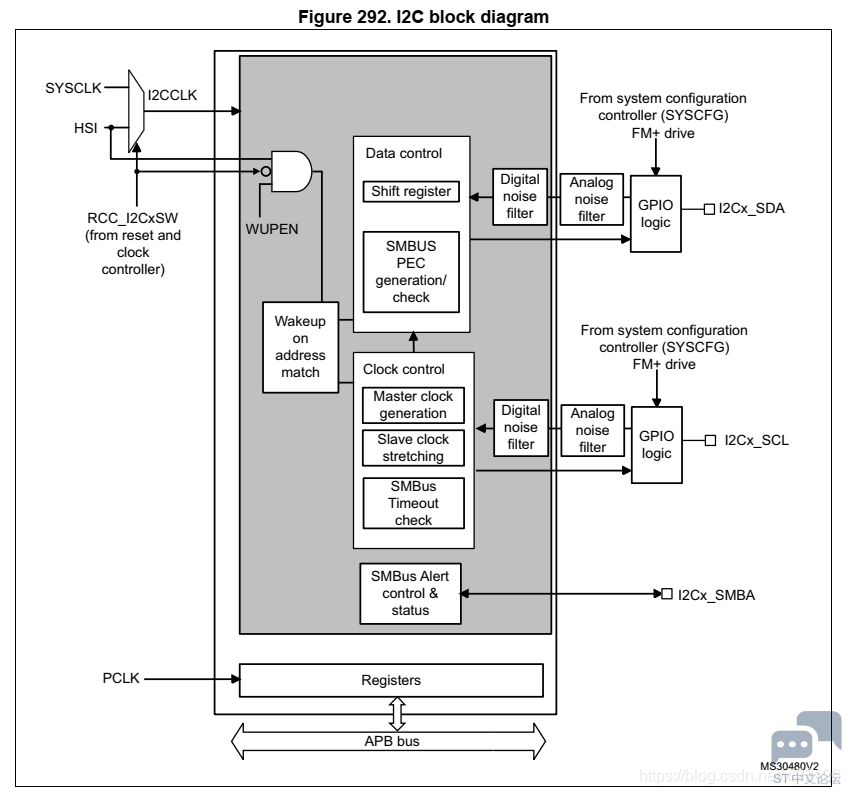

) M/ ]1 k# E4 h2 G) e% lI2C 时钟源:5 ^3 ^. M% B) r. \
SYSCLK+ o3 i# S! j; o" t
HSI
* }. Z! J4 L5 j$ R输出为I2CCLK( r8 E' x- h' J$ B7 ]* @- ?' e
隶属于APB1: u/ ?9 h/ i% f2 f/ z+ p

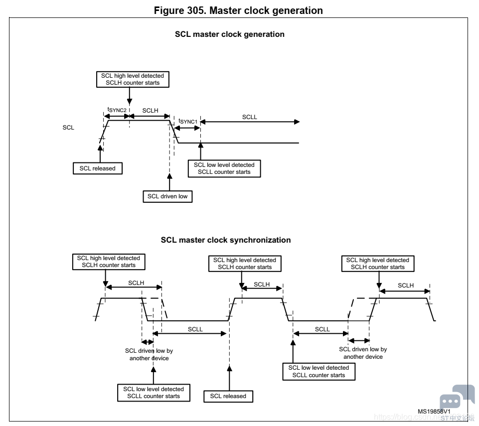

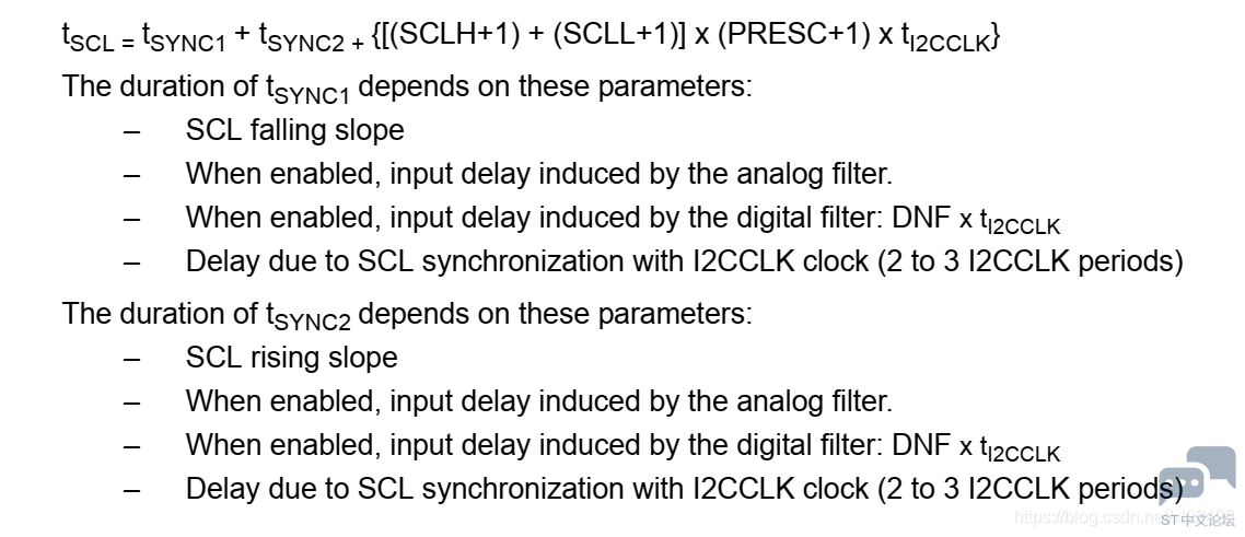

上述两张图中可以得到计算波特率公式:" E$ `- n, a: F+ U
tSCL = tSYNC1 + tSYNC2 + {[(SCLH+1) + (SCLL+1)] x (PRESC+1) x tI2CCLK}: J+ U0 w3 l7 d8 B
) w1 x- [. Z# M. E* x3 `& P  V
tSCL 输出波特率周期% P9 w$ Y  X" y* u/ D7 V6 Y
tSYNC1 = SCL下降沿 + 滤波 + DNF*tI2CCLK + 2 * tI2CCLK
8 M9 m2 E* \4 t9 |( i5 v5 pDNF: 在CR1寄存器中配置0 \  v: M! Y8 B' f7 y
tI2CCLK : RCC->CFGR3 |= RCC_CFGR3_I2C1SW; // tI2CCLK =【(0)HSI 8MHz】【(1)SYSCLK】配置& G* @, F4 o2 }1 X. m
tSYNC2 = SCL上升沿 + 滤波 + DNF*tI2CCLK + 2 * tI2CCLK
- J* j- @9 z8 NDNF: 在CR1寄存器中配置
6 o  v9 o1 l# a  r( P3 {& qtI2CCLK : RCC->CFGR3 |= RCC_CFGR3_I2C1SW; // tI2CCLK =【(0)HSI 8MHz】【(1)SYSCLK】配置9 J; T7 t* h( x0 j
SCLH 在 TIMINGR 寄存器中配置 bit[15:8]
- R/ J% z) {4 T9 CSCLL 在 TIMINGR 寄存器中配置 bit[7:0]
% c# K( W! W3 tPRESC 在 TIMINGR 寄存器中配置 bit[31:28]7 l3 H1 f, ~. S& [7 K# ~7 b0 e
tI2CCLK 在RCC->CFGR3中配置 RCC_CFGR3_I2C1SW 。 tI2CCLK =【(0)HSI 8MHz(0.125us)】【(1)SYSCLK】, j$ s$ O, Q. w" A+ C  k6 _

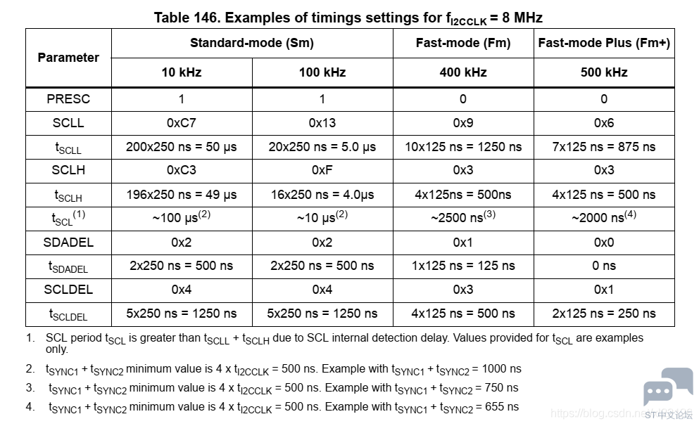

官方手册中提供了查表,非常方便:

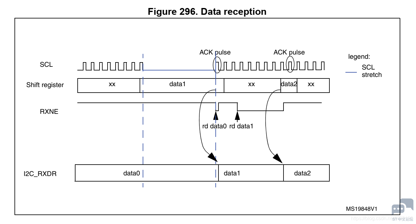

I2C的数据接收; k! D# v" O6 c  W  N
% u6 @1 o; S  p+ C' P  g
+ X8 U7 X2 v2 I6 b0 p+ Z7 K& s# e# D1 z4 t
I2C 接收分为 移位寄存器 和 R
XDR寄存器。; |, u& V1 \6 C
' }5 O5 p/ W. CSDA输入填充移位寄存器。在第8个SCL脉冲之后(当接收到完整的数据字节时),如果移位寄存器是空的(RXNE=0),移位寄存器被复制到I2C_RXDR寄存器。如果RXNE=1,表示前一个接收到的数据字节还没有被读取,SCL行被拉低,直到I2C_RXDR被读取。拉低延时被插入在第8位和第9位之间(在确认脉冲之前)。

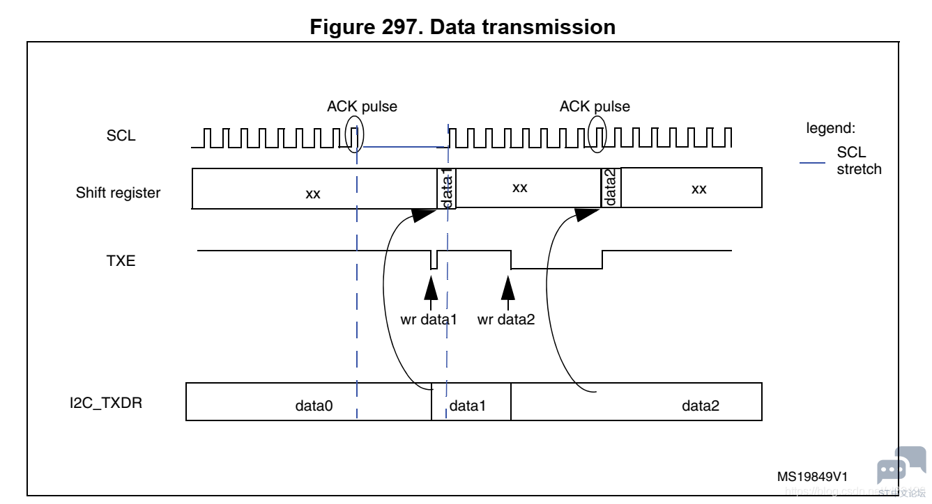

I2C的数据发送" o* P% s6 v& c& V1 r3 n/ e
: j1 v9 g( l; s$ c) B1 U 20210106132313442.png
- x( d+ G5 V. [7 K) a2 T/ H2 [1 T/ a8 |% b: h0 X! j
I2C的发送分为 移位寄存器 和 TXDR寄存器。# t6 r8 Z5 S# o3 o+ Q: ]3 k( u7 ^
- q4 H5 u* ]( _' v
移位寄存器中的值是当前正在发送的值,TXDR寄存器相当于移位寄存器的Buffer,TXE(TXE == 1代表TXDR空)只指示这个Buffer(TXDR)的满或者空状态,因此当TXE置位时,I2C模块可能还在发送数据。
