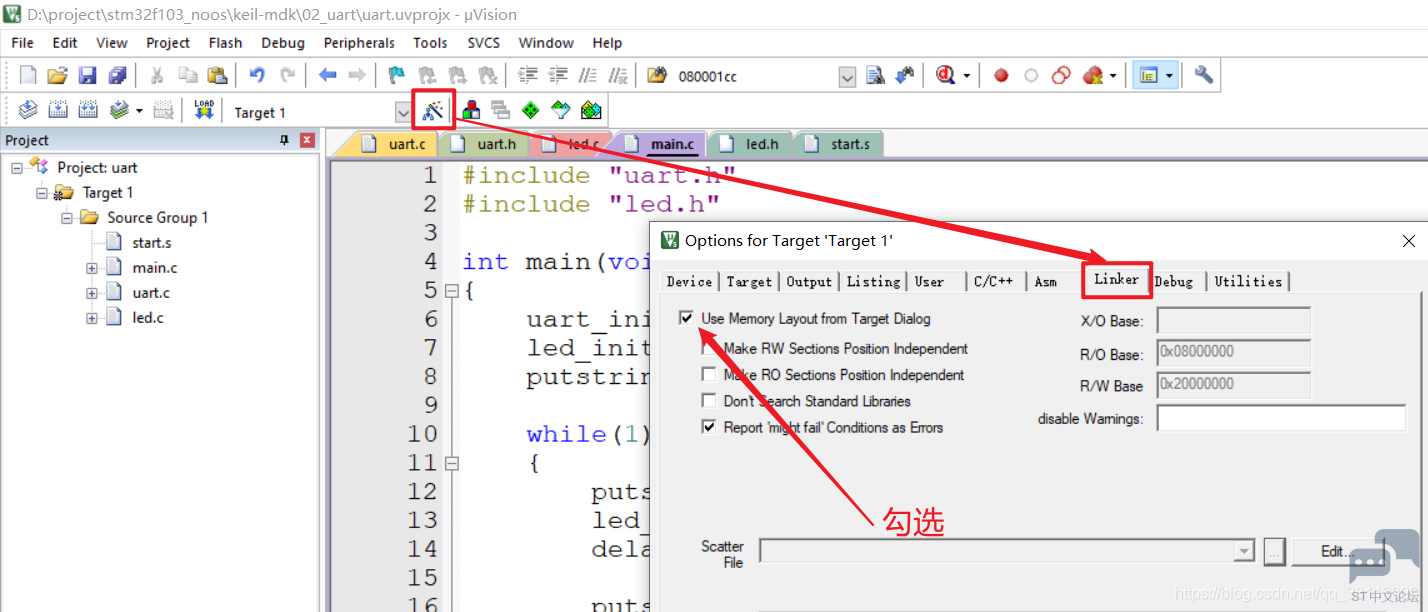

一、什么是散列文件, c) H9 }( W- d+ s+ h 我们可以看到,在编译过程中有多个.o文件,而最后生成的只是一个文件,那么这些文件要怎么以什么方式生成一个文件呢?说的专业一点,这个过程就是链接,而在Keil-MDK下就是使用散列文件来指导链接的。 如图所示,将【Use Memory Layout from Target Dialog】勾选上8 Z$ C# Q$ q( r- p$ S. o

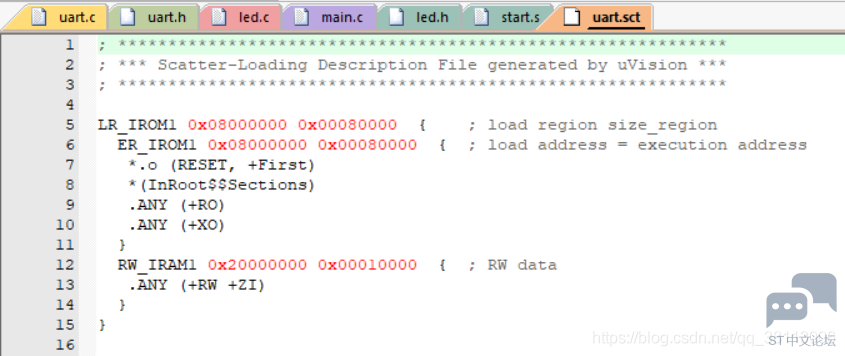

然后重新编译,我们就可以在【Objects】目录下得到一个.sct文件如下所示 & m6 r8 |! Z2 @1 @. |: |

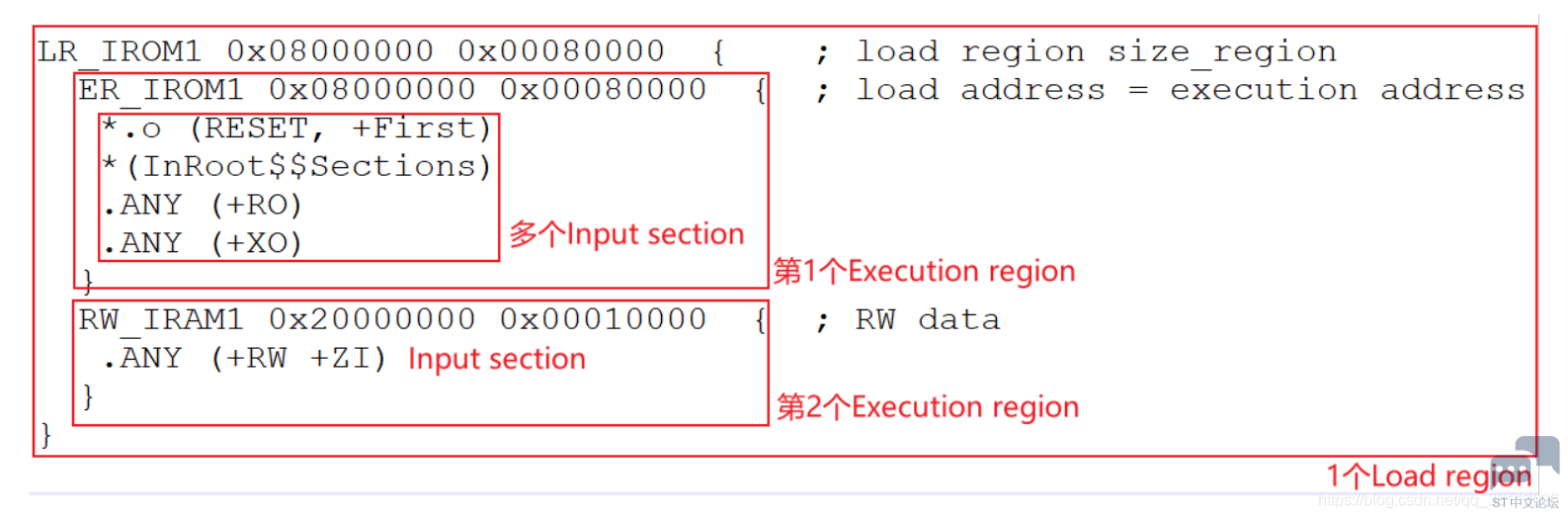

' U: Y x' L8 U; l: G; x 二、散列文件的格式9 E+ K/ y: g/ K3 h 如下所示,一个散列文件由一个或多个Load region组成,一个Load region中含有一个或多个Execution region,一个Execution region中又含有一个或多个Input section。' t% r7 C% \( s& [ 首先,LR_IROM1是Load region的区域名,紧接着0x08000000是其加载地址,然后0x00080000是其区域最大容量; 然后,ER_IROM1是Execution region的区域名,紧接着0x08000000是其可执行地址,也可以叫链接地址,然后0x00080000也是其区域最大容量;: u9 s5 l( g# {% E# k) x , J. g7 p' v. B9 E2 N
接下来就是各种文件的链接方式了,解释如下 & U' G3 L# q% m- T. M+ ~/ g: ?4 F' W

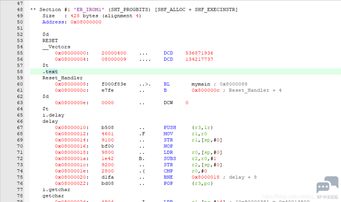

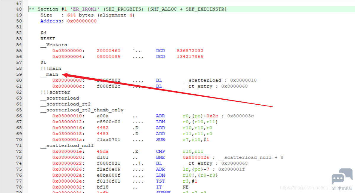

三、分析散列文件0 S& B4 b1 l7 d3 X" p 打开uart.dis文件,可以看到有个__main,这就是keil添加的可执行代码,因为我们使用了main函数,所以这段代码被添加进去了, 7 v- W, B4 A; e! H) R& @
我们将我们代码中的main改为mymain,可以看到,这段代码没有了

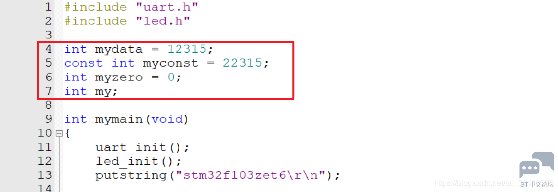

8 N* P$ A" c( [; T6 j 我们在main.c中添加如下所示变量定义,+ {/ t7 q: f7 s) U, @/ j- G `( m8 e I3 ~# D6 G: i0 _0 J0 \: G& D

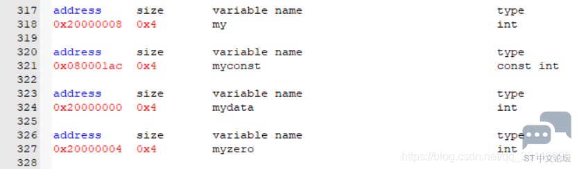

然后编译,打开uart.dis文件,可以看到,myconst变量被链接到0x08…开头的地址,即ER_IROM1 区域,而my、mydate和myzero即被链接到0x20…开头的地址,即RW_IRAM1 区域;与之相对应的,ER_IROM1 区域为该STM32的Flash地址,RW_IRAM1 区域为该STM32的RAM地址。 - p0 q2 W" p5 L. E

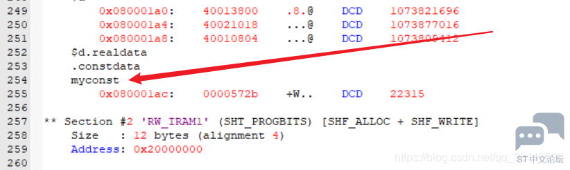

然后我们再看一下,uart.dis文件中,ER_IROM1 区域的最后一个位置0x080001ac存放的即我们定义的只读变量myconst $ D4 q* Q; J4 q/ K& G. D+ o

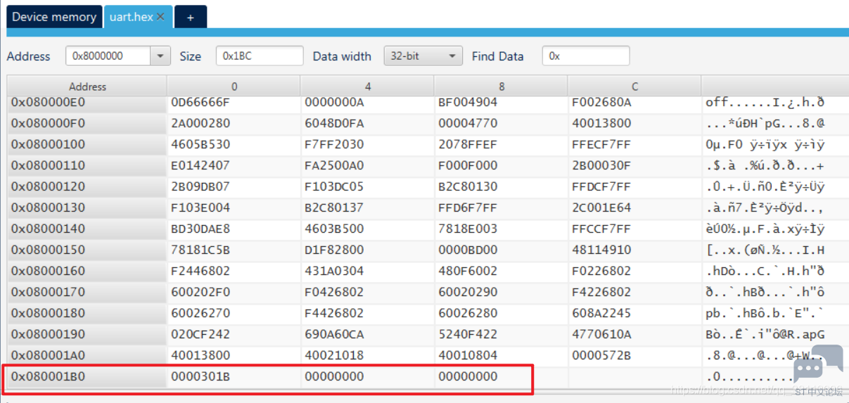

但我们使用STM32Cubeprg打开uart.hex文件可以看到,在0x080001ac后还有三个位置,而这三个位置存放的刚好就是我们定义的三个my、mydate和myzero变量。1 i. m C" U, Z - K1 U: x: l' S" p

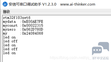

. |; b4 l o- ]; X1 y8 T 实际上,对于在STM32F103这类资源紧缺的单片机芯片中: 代码段保存在Flash上,直接在Flash上运行(当然也可以重定位到内存里) 数据段暂时先保存在Flash上,然后在使用前被复制到内存里(只读数据段不复制)" @+ ~. n" Y1 U. x + I( ?( X+ n5 R, [9 F 四、验证数据段的存放# a& E2 b$ s' d+ p1 c/ D6 h 修改main.c如下所示
编译烧录运行,可以看到,只有myconst变量值是正确的,其他三个变量值都是错误的,这是因为我们并没有将那三个变量的值从Flash上复制到内存里,所以读取出来的只是上电后该RAM地址的一个随机值。: F3 n6 b8 c$ P8 w% Q C) j' M5 g * @: s0 u$ p/ m- i/ g. }

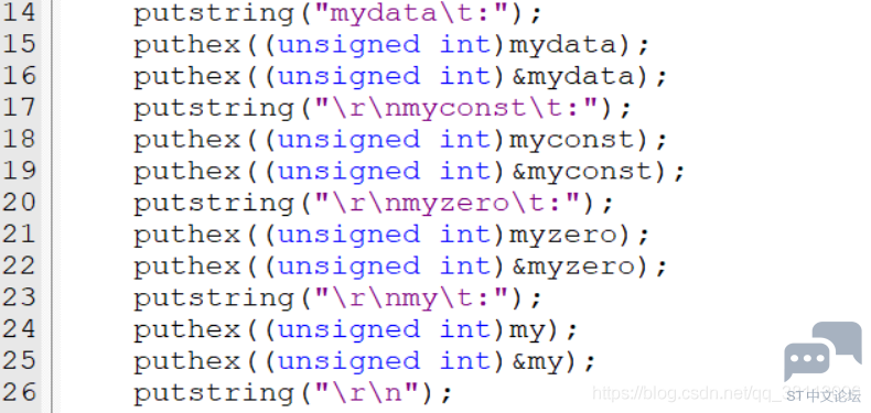

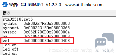

6 a! R/ Y0 q- v) A. T7 _ 然后再添加一下地址的打印 ! e/ \5 B s. e1 X; ]7 a

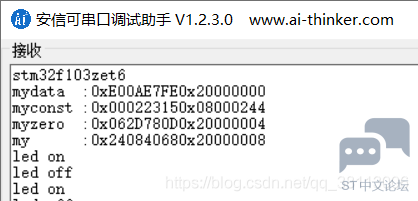

编译烧录运行,可以看到,确实只有myconst变量值是保存在Flash的,其他三个变量值都是在内存里的: l: y) |' @4 [9 j8 v
