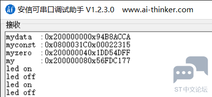

+ _$ N) e6 B% w- O  ]7 l( B( g编译烧录运行,可以看到,除了存在Flash的只读全局变量的值正确,其他几个变量的值都是错误的  B9 H/ Z- [( P- ^# _
, u" k5 e4 C2 E7 D
% H1 z# b+ k  a( [, ]& v: z% K. ~  H  m* y- p. n# @% x# S

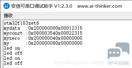

- X0 w6 @' H- z; [) p2 S1 B五、修改汇编文件
/ v- ?. a- ]" G8 _在start.s中加入如下代码复制data段和清除bss段的代码,其中data段的起始加载地址_sidata、起始链接地址_sdata和结束链接地址_edata,以及bss段的起始链接地址_sbss和结束链接地址_ebss,都是从链接脚本中获取的。, M1 a: L- N) d+ m9 _" t) d
  1. 4 Y/ y/ d1 r# E; ?" t/ F1 Z

+ T' t; Q4 C/ B& v! b# E' B然后编译运行烧录,这样我们就可以看到变量的值正常了
0 @0 R  j3 @, ^1 c$ O. O! P& }
' r" I3 k4 n* Y3 p: V 20210125223543797.png 9 z, _! Z5 w: v  U; g
