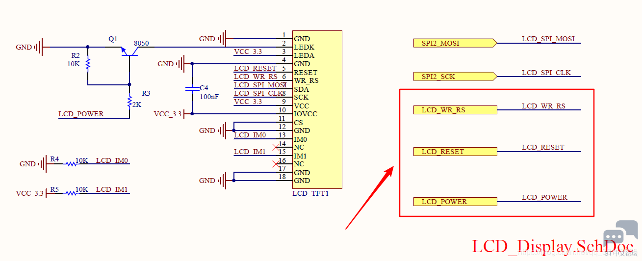

1、非SPI的LCD控制IO口的配置1 W0 {, b3 X; Z: V
查看原理图可以看到,有5个引脚接在了MCU上,其中有两个SPI引脚,三个LCD控制引脚
) `8 x' N4 Y: H 2020011015195320.png 4 P/ U% P# r$ y2 T

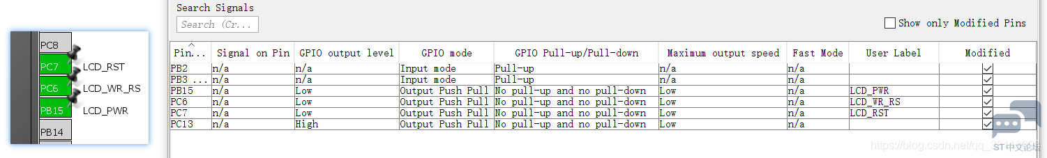

: \! `1 r3 d! Y* Q. K( d+ x4 ]其引脚对照表如下,所以我们先将PC6、PC7、PB15配置为通用IO推挽输出# Y1 h# A& L: g7 T
" F2 C# v4 d; `, ?
: ^) [7 S. V" E5 D0 B3 Y" y# ?5 y* X% Q# F. R

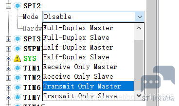

2、SPI的的配置
9 c/ }$ w# P$ ]: `# TMCU只需要通过SPI向LCD控制器发送命令/数据即可,所以只使用 SPI2 的 SCK 和 MOSI 引脚,将SPI2配置为主设备只发送模式,接下来开始配置SPI2接口:; R& x4 l7 a  m) |! A+ N
  _5 B' L5 G% `首先将SPI2配置为只发送主设备模式
; N3 l. ?% ~( r( u3 S0 u& @+ q% C2 {* i9 w' L4 [

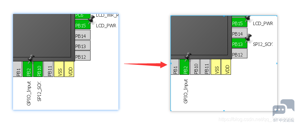

可以看到,SPI2_SCK引脚默认为PB10,我们需要将其修改为PB130 ]7 ~1 Q& U5 a  A
5 T6 S' }9 H7 ?, [
20200110155915102.png * h* W5 x9 E' p0 J

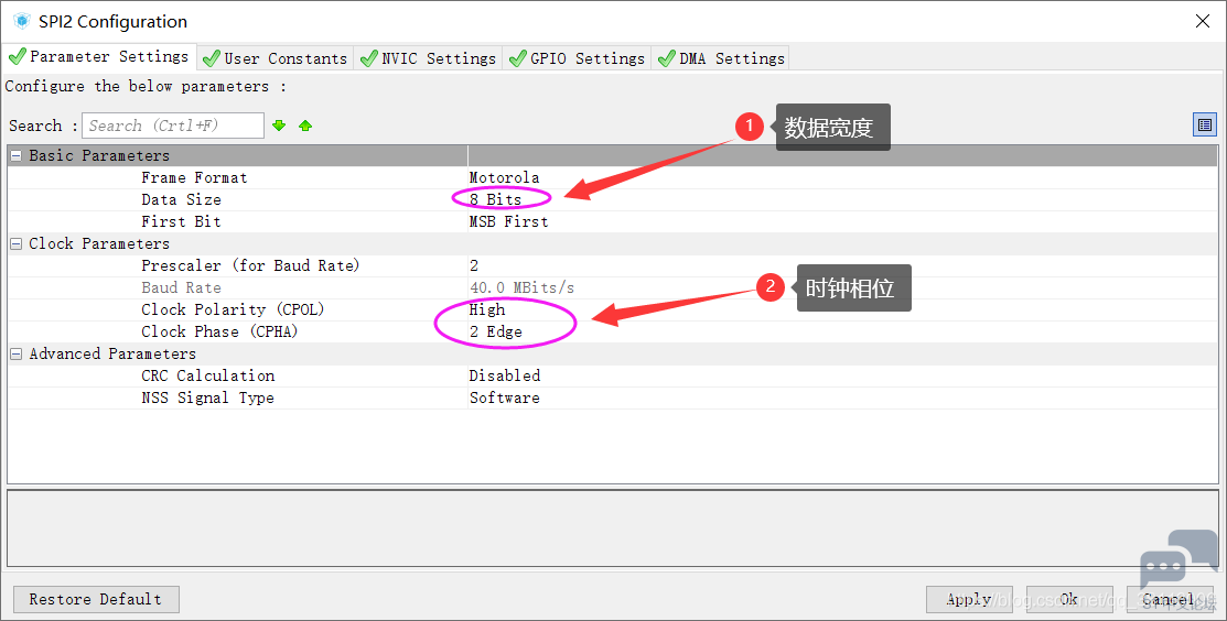

) r7 N! s0 d& d3 L  m  l然后对SPI的参数进行配置" s( P: U) D, e9 S
0 r- s0 I6 |0 ]3 }+ X. U, l 2020011016032433.png ; n2 _+ e; F7 ^: h1 h
+ C8 s  r) ?; |$ R6 ?  W6 D

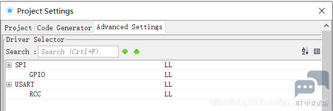

然后重要的是工程设置里,将HAL改成LL( T3 ]+ |5 o0 S
" H# h; a0 H& h1 [+ g& c/ \+ N7 v9 l
) ]% ~" m9 L5 d3 S$ s$ y! o# E2 m! q' S; B. z6 P6 g  T

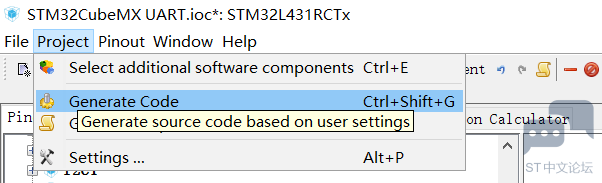

然后便可以生成代码( J% d: m8 Z; D2 h) B5 R" D6 n
2 O6 C# s' ?+ L7 {8 ]; b  z) B
20200110160627106.png 3 O1 ~! r$ \+ h9 H

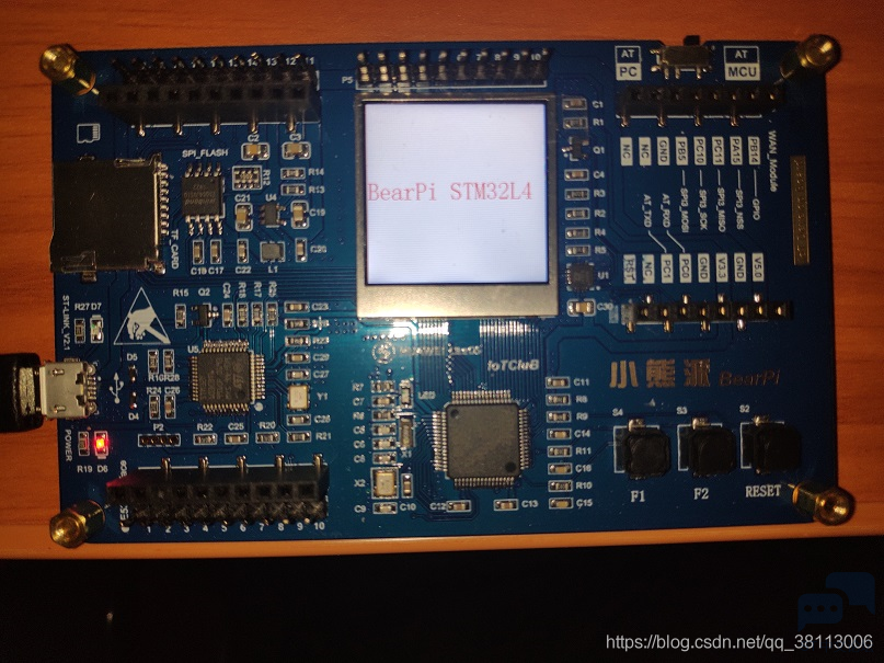

. a; ~$ o4 l1 C1 a( i- e编译链接下载到开发板里,测试结果如下
1 G  O7 J0 [$ G( `
+ R2 T" r/ _3 P2 }0 G& j1 R# v/ g 2020011018350065.png
3 F1 x7 x$ `4 `- F( a; b) Z) g- M' u" d) i
表明测试成功1 l* Y, _) n; l6 W8 m
