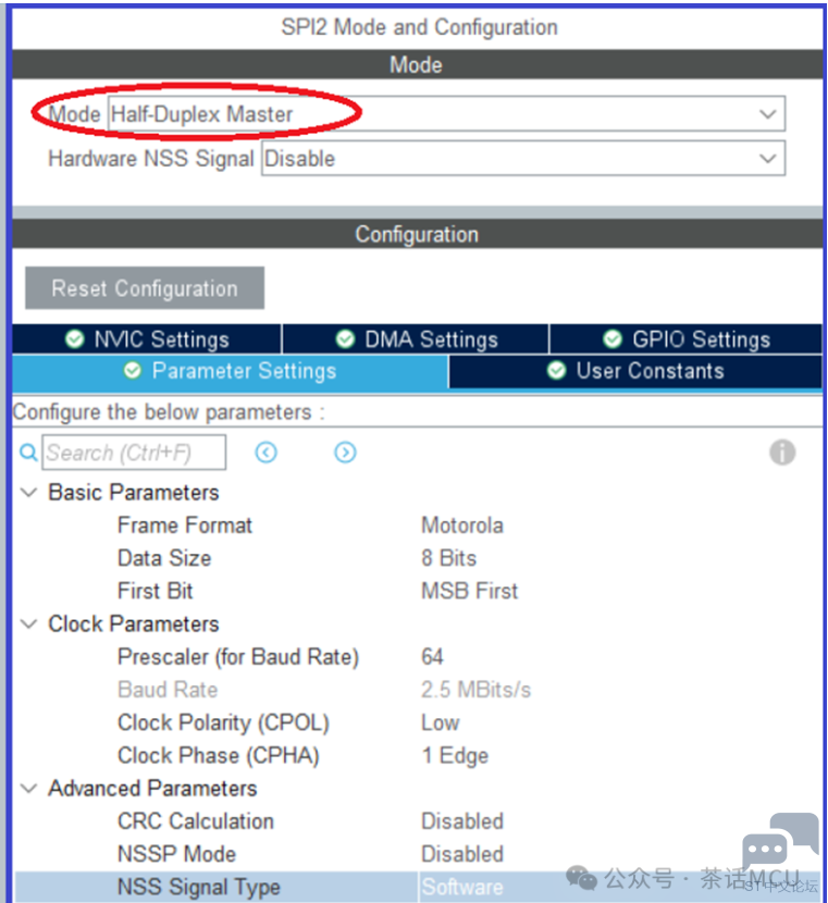

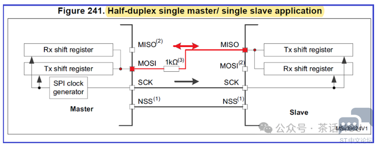

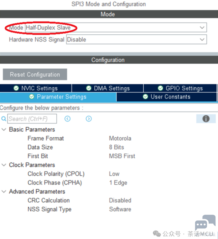

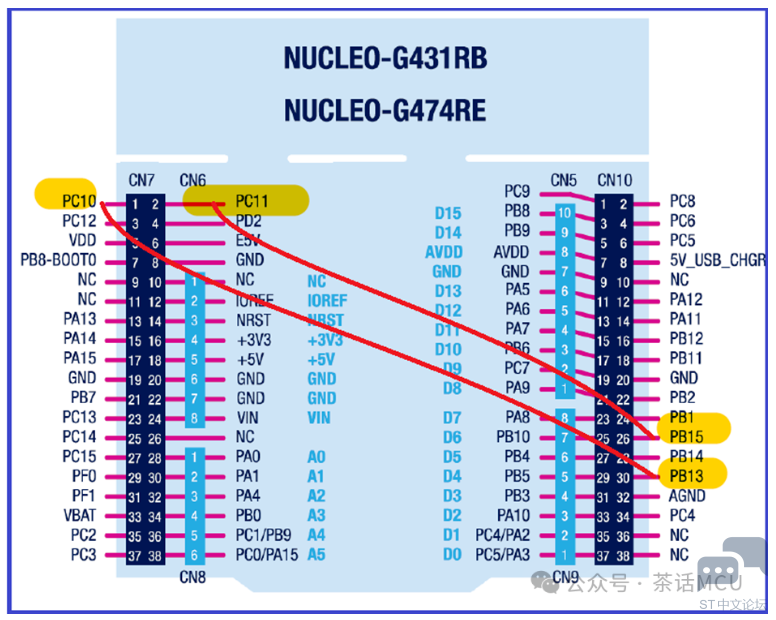

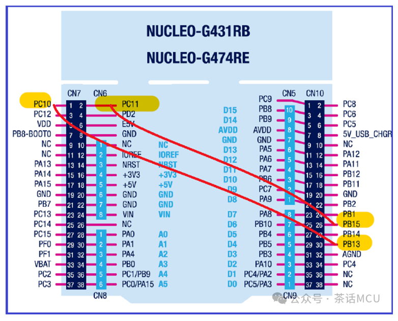

有人使用SPI的单线通信,其中还需要做通信方向的切换,那么它应该是工作在半工模式。我这里使用STMG431Nucleo开发板,基于片内SPI2和SPI3演示下实现过程。其中,SPI2做Master,SPI3做Slave。按照下面的原理进行物理连接。
主、从SPI将各自CLK直接相连,SPI2的MOSI与SPI3的MISO相连,除时钟外,只用到1根数据线。实际应用中那个电阻建议加上,我这里演示时就省掉了。 现在要实现的结果就是,Master SP2先向Slave SPI3发送一句问候语,然后SPI3向SPI2回应一句问候。具体内容如下: uint8_t SPI2TxData[]="Hi,How are you,Slave?"; uint8_t SPI3TxData[]="How are you,Master?"; 下面使用STM32CubeMx进行配置,主要是有关Master SPI2和Slave SPI3的参考配置,其它就不要贴图了。

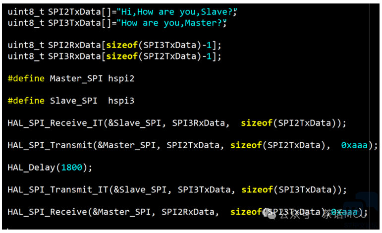

基于CubeMx创建工程后,添加必要的基于STM32HAL库的用户代码:

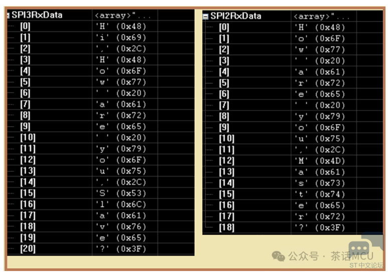

稍加调试,查看输出结果。下面是Slave SPI3和Master SPI2基于半工单线通信方式,先后收到的对方发送过来的数据。
