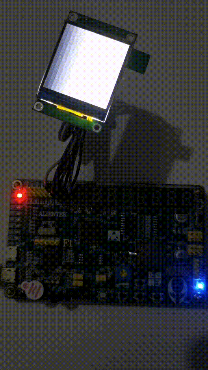

正如简介所述,本章节内容针对屏显示出现色差问题。前段时间使用FRDM-MCXN947成功驱动了一块1.77寸的TFT屏,颜色正常。双十二在淘宝上购得一块1.44寸同方案的TFT屏,除了尺寸分辨率不同,接线接口都一致,使用FRDM-MCXN947相同的工程去点这块1.44屏,显示的颜色出现异常了,红色变蓝色,画图显示如下图。商家提示需要参考给出的工程示例,重新编写驱动代码,因此采用Nano板验证该问题。

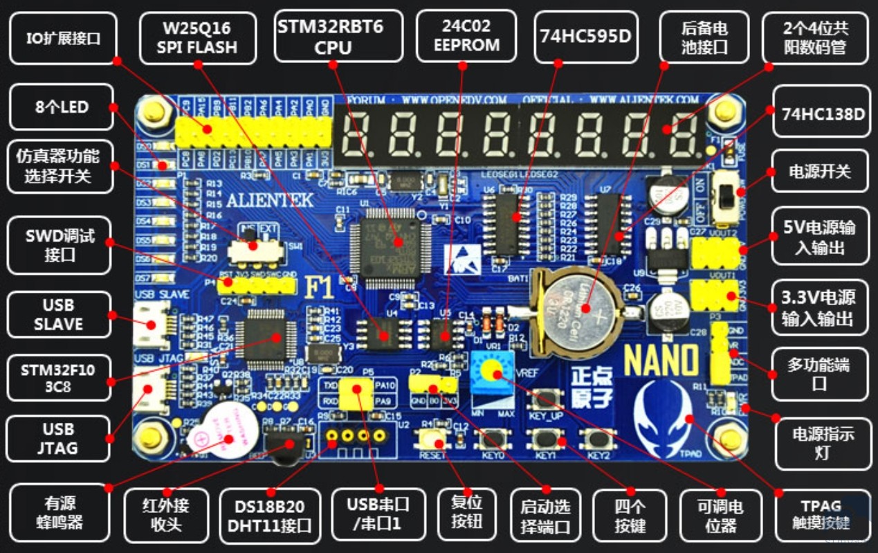

该开发板是基于STM32F103RBT6的,板载ST-Link,下载调试都很方便,板卡可在正点原子旗舰店购买。

这里只是为验证屏的色差问题,因此咱们借助商家提供的参考驱动代码,移植到板块SDK中的SPI工程示例中。工程采用基于寄存器版本的,废话少说,咱们直接上部分主干代码吧。

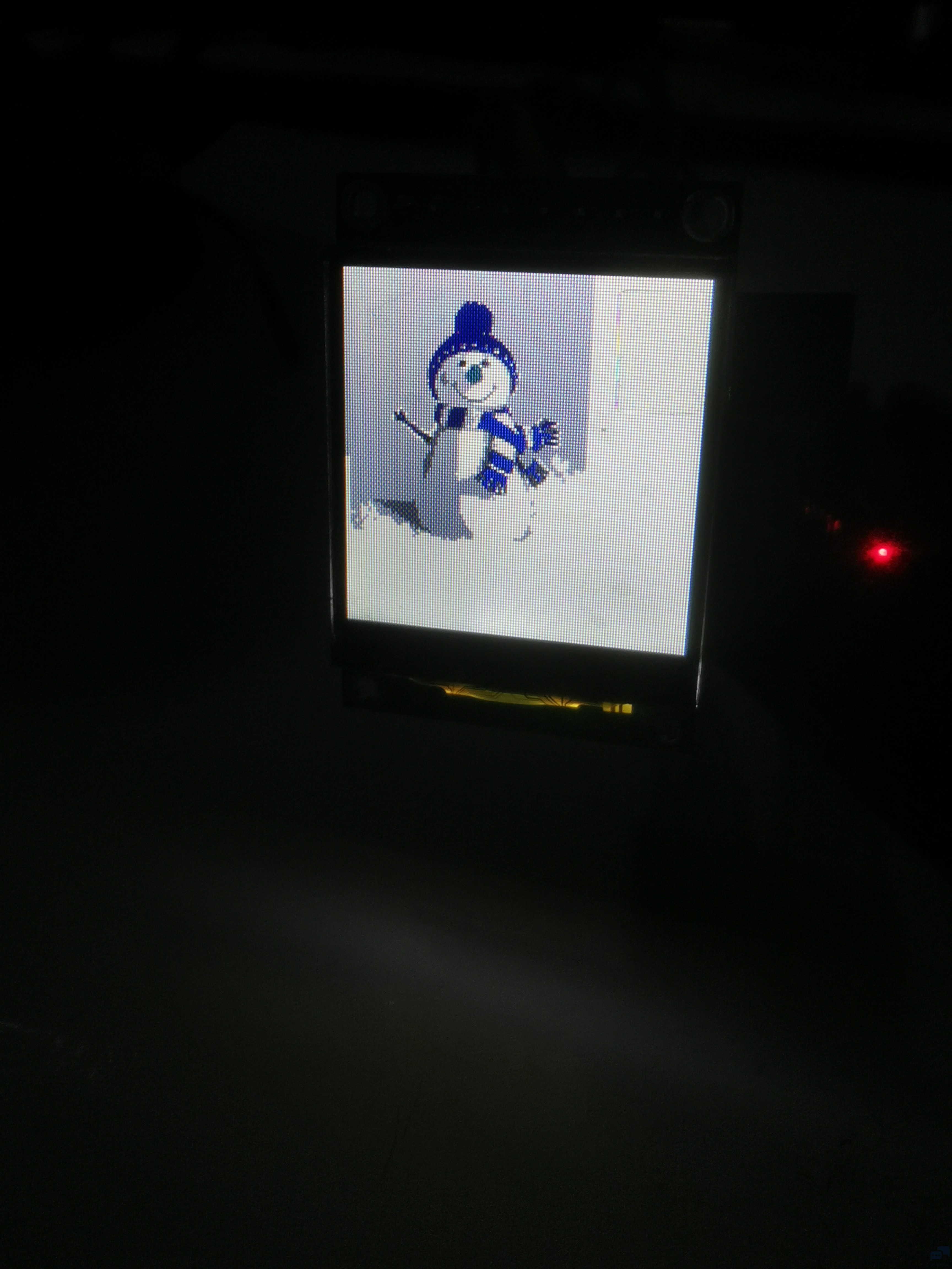

四、下载验证
由于板载ST-Link调试接口,只需要一个MicroUSB数据线,即可完成下载。显示效果如下视频,颜色纯正,验证商家的屏没问题,128X128的分辨率显示非常流畅。
TFT屏正常显示.zip
TFT屏正常显示.mp4
