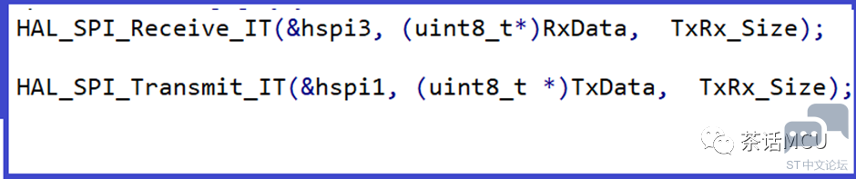

+ T& c2 i4 B. {我拿STM32F407开发板进行验证测试。使用SPI1做发送,SPI3做接收,都使用中断方式。, v2 G8 }4 \, g2 w) S

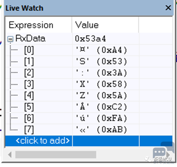

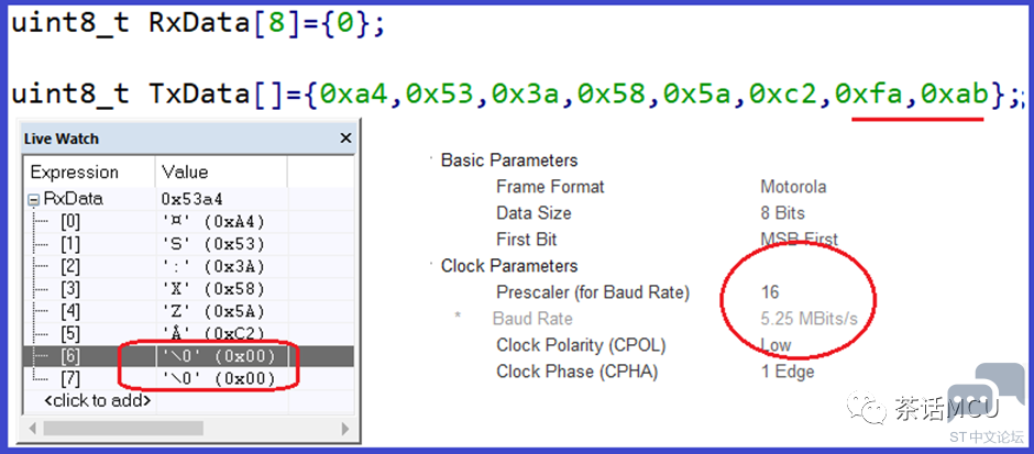

很快重现了问题现象,即发生接收数据丢失的情形。见下图验证结果,发了8个数据,只收到6个数据。1 F6 y' S# r) [' J- u
% {: p, r- V. ]" `2 E! m: C- v 微信图片_20231211144435.png

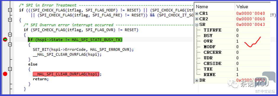

现在是同一颗芯片,即同一CPU基于中断方式完成收发。怀疑会不会是不同SPI收发模块中断优先级的安排不合理导致的问题。如果二者优先级一样的话,这里的发送中断往往先于接收中断的产生,势必会出现接收不及时的情形。通过对代码跟踪调试,也的确发现了SPI接收溢出的现象,即接收数据提取不及时。
& s" ]9 |  }7 Y2 p% r
+ X) `8 g9 {4 U# I1 g8 J. b

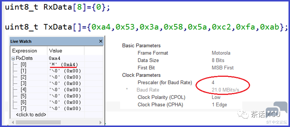

7 Y! Z  [, r7 X# ]# s这样分析下来,感觉数据丢失应该跟通信速率有关,丢失数据的多少不应该固定。于是,我大幅度提升SPI通信速率再行测试,果真丢失的数据更多了。见下图测试结果,发8个数据只收到1个数据。【前面测试时SPI波特率是5.25Mb/s,现在改为21Mb/s了】! L* G' O5 @7 L5 x+ I% p- j
- x( ?- a6 N& I2 W, W" d& i

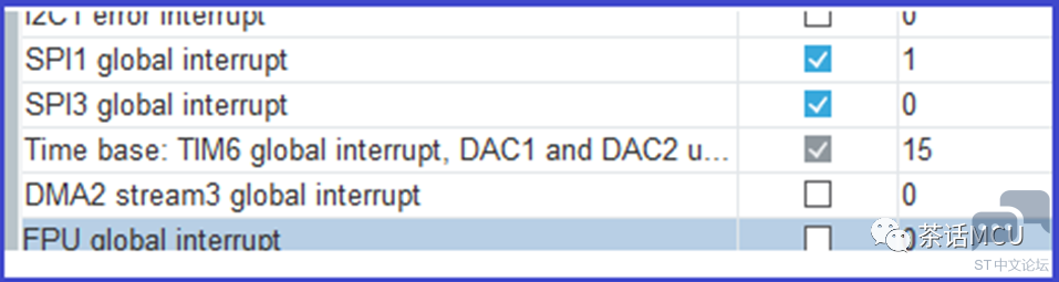

我将SPI3接收中断的优先级调得比SPI1发送中断的还高,如下图所示。  _. [2 ]3 Z( H( ]2 T
* _$ m. m0 l3 u  e( P" d
微信图片_20231211144425.png * V4 A$ e, W& H8 Y+ p
' \+ c/ ]! }9 p6 d6 v% C基于重新调整中断优先级后的代码再做测试,结果就完全正常了。
