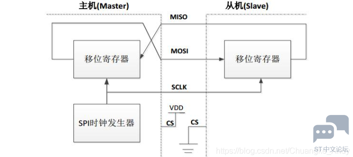

从上图可以看出,主设备和从设备都有一个串行移位寄存器,主设备通过向它的SPI串行寄存器写入一个字节来发起一次传输,寄存器通过MOSI信号线将字节传送给从设备,从设备也将自已的移位寄存器中的内容通过MISO信号线返回给主设备。这样两个移位寄存器中的内容就被交换。外设的写操作和读操作时同步完成的,如果只进行写操作,主设备只需要忽略接收到的字节,如果主设备要进行读操作,就必须发送一个空字节来引发从设备的传输。
SPI接口一般使用4条线通讯,单向传输时也可以使用3条线,其中3条线为SPI总线(MISO,MOSI,SCLK),1条为SPI片选信号线(CS),它们的作用如下:
    0 k3 x- d8 J( ?" {! _
  • MISO:主设备数据输入,从设备数据输出
  • MOSI:主设备数据输出,从设备数据输入
  • SCLK:时钟信号,由主设备产生
    ; ~- d2 C. W2 N0 b9 m  j
  • CS:从设备片选信号,由主设备控制
    ( g' c! h% L- u( r
    5 k6 S  }6 N0 K# L2 t
SPI使用MOSI/MISO信号线来传输数据,使用SCLK信号线进行数据同步。MOSI/MISO数据线在SCLK的每个时钟周期传输1位数据,且数据输入输出是同时进行的。数据传输时,MSB先行或LSB先行没有硬性规定,但是两个SPI通讯设备之间必须使用同样的协定,一般都会采用MSB先行模式。3 s. i. _/ W9 }8 Q
当有多个SPI从设备与SPI主设备相连时,设备的MOSI/MISO/SCLK信号线并联到相同的SPI总线上,即无论有多少个从设备,都共同使用者3条总线;而每个从设备都有独立的1条CS信号线,该信号线独占主设备的一个引脚,即有多少个从设备就有多少条片选信号线。当主设备要选择从设备时,把该从设备的CS信号线设置为低电平,该从设备即被选中(片选有效),接着主设备开始与从设备进行SPI通讯。

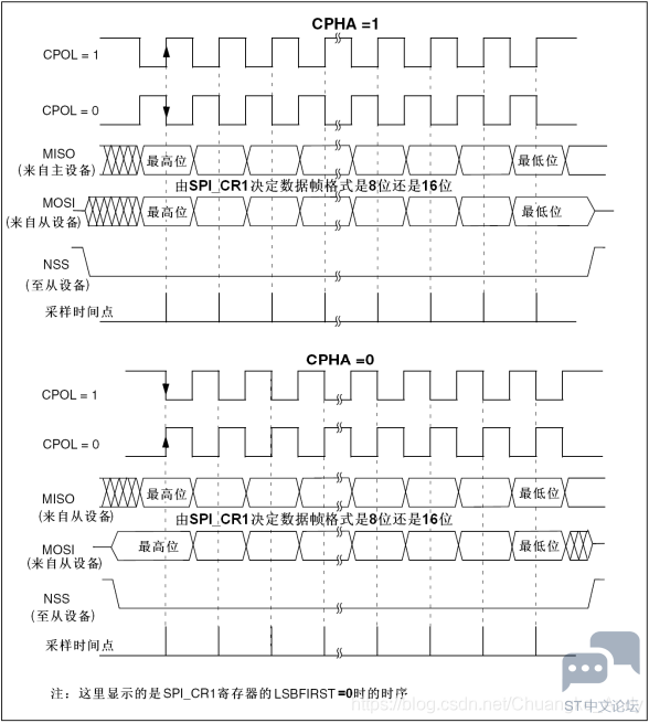

" ^" X' Q4 q" wSPI总线根据时钟极性(CPOL)和时钟相位(CPHA)的配置不同,可以有四种工作方式:
    2 h6 Q6 l. J" y* E$ ?
  • CPOL=0:串行同步时钟的空闲状态为低电平
  • CPOL=1:串行同步时钟的空闲状态为高电平
  • CPHA=0:在串行同步时钟的第一个跳变沿(上升或下降)数据被采样
    % K) f4 t2 b3 M+ D" s) p; Z
  • CPHA=1:在串行同步时钟的第二个跳变沿(上升或下降)数据被采样
    6 F# c, X: h% Z* I$ _

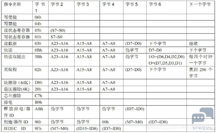

1.2 W25QXX芯片简介
W25QXX芯片是华邦公司推出的大容量SPI FLASH产品,该系列有W25Q16/32/62/128等。本例程使用W25Q64,W25Q64容量为64Mbits(8M字节):8MB的容量分为128个块(Block)(块大小为64KB),每个块又分为16个扇区(Sector)(扇区大小为4KB);W25Q64的最小擦除单位为一个扇区即4KB,因此在选择芯片的时候必须要有4K以上的SRAM(可以开辟4K的缓冲区)。W25Q64的擦写周期多达10万次,具有20年的数据保存期限。下表是W25QXX的常用命令表

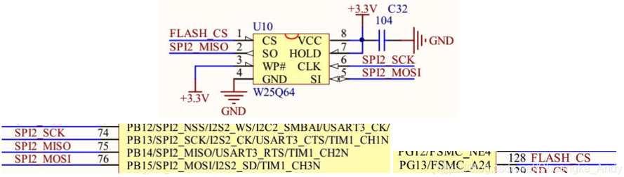

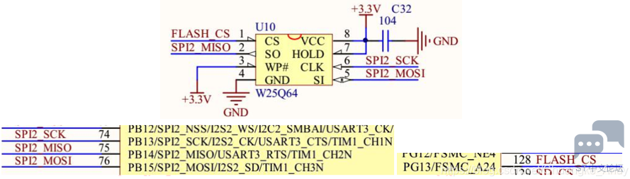

2.硬件设计
D1指示灯用来提示系统运行状态,K_UP按键用来控制W25Q64数据写入,K_DOWN按键用来控制W25Q64数据读取,串口1用来打印写入和读取的数据信息
    6 Z! F0 a) _- B
  • 指示灯D1
  • USART1串口
  • W25Q64
    ' ?; G2 R9 y% w# P, L( t8 _
  • K_UP和K_DOWN按键
    & k) u2 O/ i3 v. _0 L
    ( M, ~6 O6 V$ ?& _; N1 \- F
    9 U1 m9 O- G" o  r4 J, I
' Z, f$ ^& f2 H$ {4 c' a
$ H2 k; Q$ e' b+ H3 D6 p" X. b# D" X

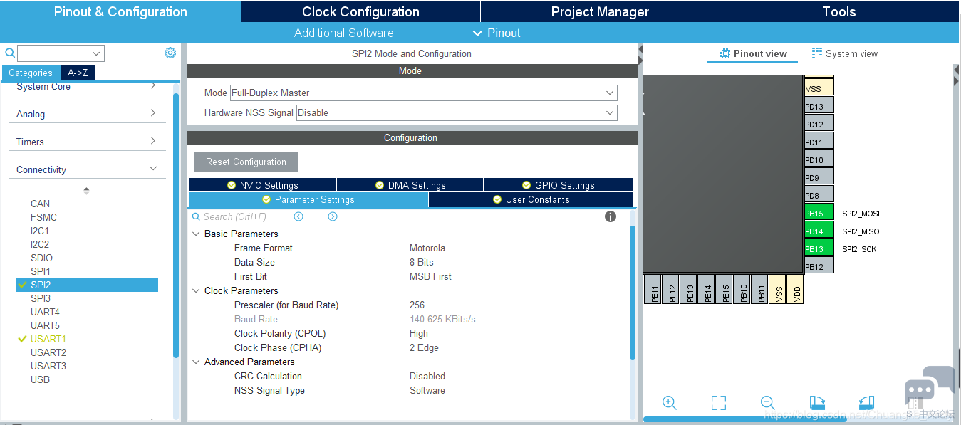

3.软件设计
3.1 STM32CubeMX设置
➡️ RCC设置外接HSE,时钟设置为72M
➡️ PC0设置为GPIO推挽输出模式、上拉、高速、默认输出电平为高电平
➡️ USART1选择为异步通讯方式,波特率设置为115200Bits/s,传输数据长度为8Bit,无奇偶校验,1位停止位
➡️ PA0设置为GPIO输入模式、下拉模式;PE3设置为GPIO输入模式、上拉模式
➡️ PG13设置为GPIO推挽输出模式、上拉、高速(片选引脚)
➡️ 激活SPI2,不开启NSS,数据长度8位,MSB先输出,分频因子256,CPOL为HIGH,CPHA为第二个边沿,不开启CRC检验,NSS为软件控制
. Y- Z* t5 Y  D' X- L0 d  y
, V4 M) w# U/ |( T7 s& Z

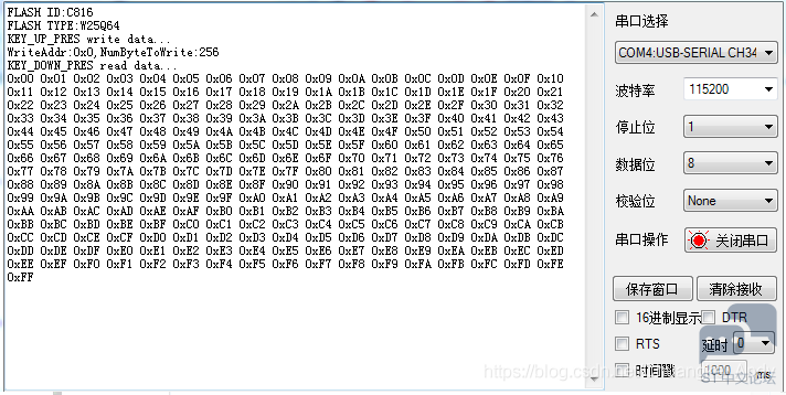

➡️ 在main.c文件下编写SPI测试代码
  1. /* USER CODE BEGIN PV */8 v7 g5 m; X* h, E
  2. uint8_t wData[0x100];( b" s9 a, S! o( a* D$ c: R; k+ A
  3. uint8_t rData[0x100];
    + ~! R! u5 R, \. P
  4. uint32_t i;
    : R: G2 R7 M$ Q% t7 M2 U1 n& h
  5. /* USER CODE END PV */9 R- q( t- @6 n7 N7 {) F1 @5 a
  6. int main(void){
    . t( g/ B% Z9 P) D
  7.   /* USER CODE BEGIN 1 */
    0 f& i, U8 A& y" c
  8.   uint8_t key;
    3 k# ^& l- P4 L1 s5 L
  9.   /* USER CODE END 1 */) d5 M! h- W: q+ Q5 [& x/ l7 o: H
  10.   HAL_Init();. F: D- V6 A% o( ^  k# p/ ]
  11.   SystemClock_Config();
    % W, }" }" d. _
  12.   MX_GPIO_Init();7 {$ ~& k2 Y5 R8 `
  13.   MX_SPI2_Init();9 a7 j1 O5 b) V6 }; s
  14.   MX_USART1_UART_Init();
    , Z9 Q; Q) W# F
  15.   /* USER CODE BEGIN 2 */
    8 M1 g6 j. c2 i; q
  16.   W25QXX_Init();
    # r- Q; X0 G; J" }6 D3 b! E% Q
  17.   for(i=0;i<0x100;i++){

4.下载验证
编译无误下载到开发板后,可以看到D1指示灯不断闪烁,当按下K_UP按键后数据写入到W25Q64芯片内,当按下K_DOWN按键后读取W25Q64芯片的值,同时串口打印出相应信息
