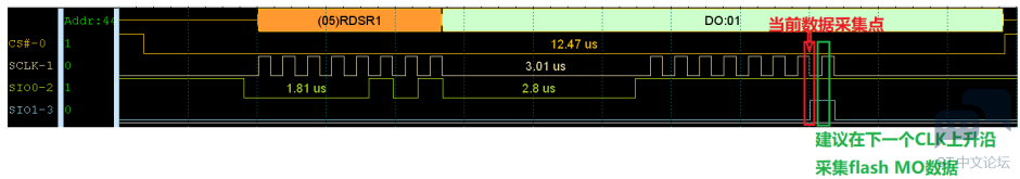

根据这个结果,我们怀疑到tCLQV这个参数。看上去当前的软件是在flash输出数据时,在CLK下降沿时去采集flash MO数据的,所以高温引起的细微的tCLQV变化可能会导致软件采集出错。我们建议MCU在下一个CLK的上升沿去采集数据,此时flash MO数据已经稳定为1。
" B* G0 j' F( v
7 D9 Y2 @: z* g  C

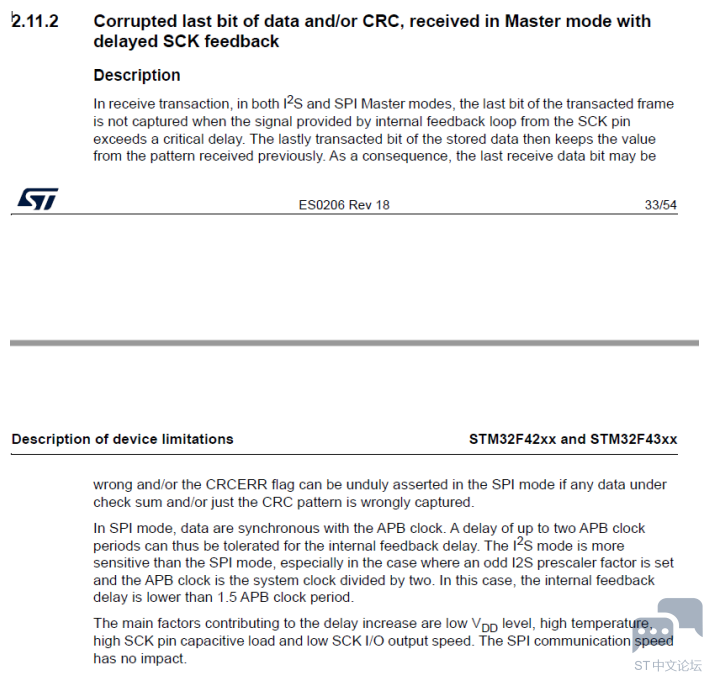

查找到STM32F42xx的勘误手册,我们发现有同样问题的描述:
- |$ a0 \. Z2 R3 l: _& _
9 s& u7 q' E/ ]+ P2 d  G0 W5 B

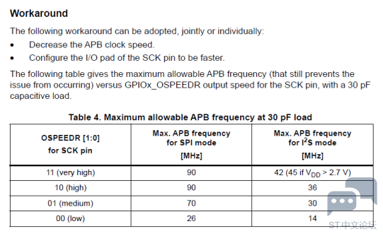

对于文档推荐的2种workaround也和我们测试时发现的一样。
- v* h* }  \6 b  z
3 R  N( q( b& Y0 d8 B
至此也是能较好的和客户解释了MCU底层的一些原理,并建议客户按照相应workaround的配置,去设定APB总线与OSPEEDR的关系,最终让问题得以解决。
