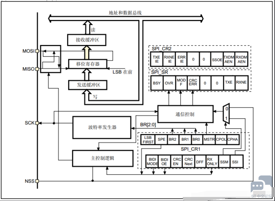

二、SPI接口框图
! Q2 D$ E6 w  w4 E' ]
* X& R# i* o/ U/ D
0 H8 J6 R8 o2 ^4 F4 |  }2 U: x
: H. F$ ]3 \( C3 B8 E三、SPI优缺点

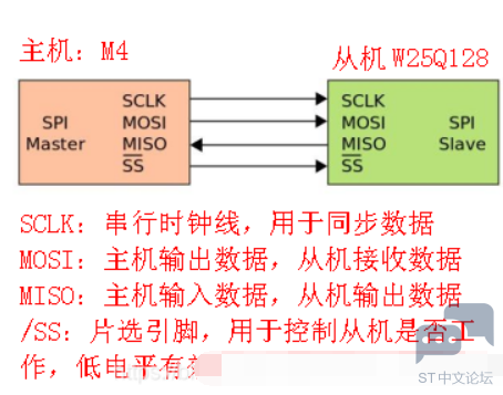

/ a' c" b* y# J$ Y3 D四、SPI工作原理总结
' t4 w5 ^/ x0 g( t- b% c硬件上为4根线。
9 a( F8 g0 X$ j8 |, y' }7 `1 J/ F主机和从机都有一个串行移位寄存器,主机通过向它的SPI串行寄存器写入一个字节来发起一次传输。
% E/ Z% [8 t0 C# b串行移位寄存器通过MOSI信号线将字节传送给从机,从机也将自己的串行移位寄存器中的内容通过MISO信号线返回给主机。这样,两个移位寄存器中的内容就被交换。5 w" D9 b  C" Y& X$ ]: a
外设的写操作和读操作是同步完成的。如果只进行写操作,主机只需忽略接收到的字节;反之,若主机要读取从机的一个字节,就必须发送一个空字节来引发从机的传输。* A, r: i, @5 o$ i# G4 N

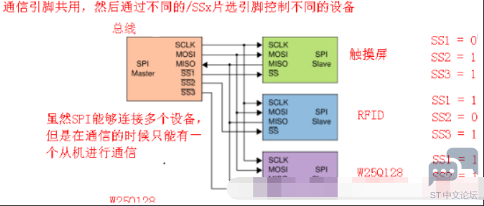

多个设备使用SPI的应用举例! x% X/ V% \* Q! K
% v# r; q8 `* h, v/ G. ^ (_8GH(KLZ4`~[RSWOUL_B{Y.png 2 W: [' L4 [3 m/ \

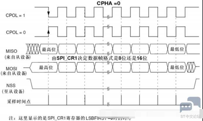

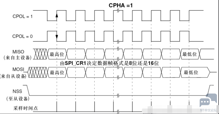

1 h) z: r0 V0 [, x- q7 q, O五、时序图
: R4 o4 Q$ j. l% E! Y& `2 f( u! c$ L时序为 SPI_CR1 寄存器中的 LSBFIRST 位复位时的时序
6 D$ Z$ K5 l% R. k% `0 P. ]! m; q
0 J% o  o7 Q# A- ^$ i8 P" W! a6 jSPI_CPHA的值将会影响SPI_CPOL的值
7 f3 D, z9 H$ j- S- I
7 X1 q6 F0 `3 T4 A3 s" {/ } 4R1]OS0}$R`DITZTCDX~T~D.png

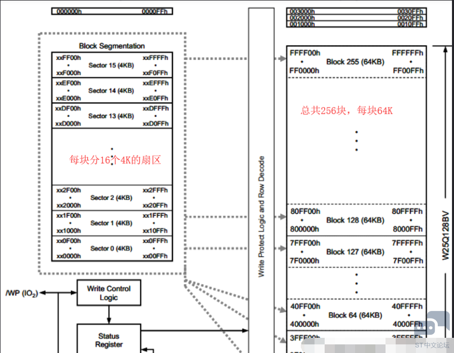

七、W25Q12xx的原理及应用/ G4 K  ~0 I' ^9 a! `
W25Q128将16M的容量分为256个块(Block),每个块大小为64K字节,每个块又分为16个扇区(Sector),每个扇区4K个字节。W25Q128的最小擦除单位为一个扇区,也就是每次必须擦除4K个字节。这样我们需要给W25Q128开辟一个至少4K的缓存区,这样对SRAM要求比较高,要求芯片必须有4K以上SRAM才能很好的操作。
  V* P  N8 Y1 \* a! |) B& q! P" d7 w# D3 v/ x
W25Q128的擦写周期多达10W次,具有20年的数据保存期限,支持电压为2.7~3.6V,W25Q128支持标准的SPI,还支持双输出/四输出的SPI,最大SPI时钟可以到80Mhz(双输出时相当于160Mhz,四输出时相当于320M),更多的W25Q128的介绍,请参考W25Q128的DATASHEET。

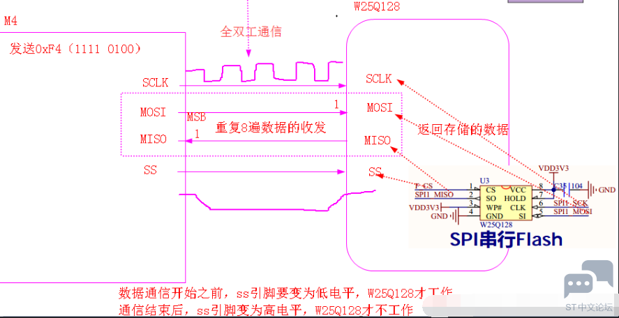

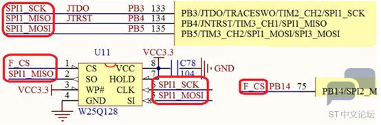

W25Q12xx可根据原理图查看,使用的是SPI总线通信协议
  c) Q; q& z7 a1 Z- Q4 Q, c9 @" L" \0 q8 R
比如原子的原理图- r5 E9 o% s' C* ?3 \, q4 r6 D
# h" b, ]% n' @3 r
20190611221654679.png 9 O) H# _/ }# g4 e! N1 @0 s

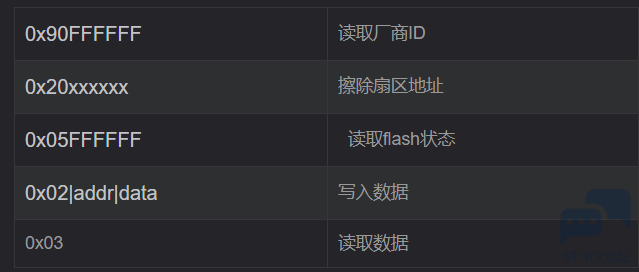

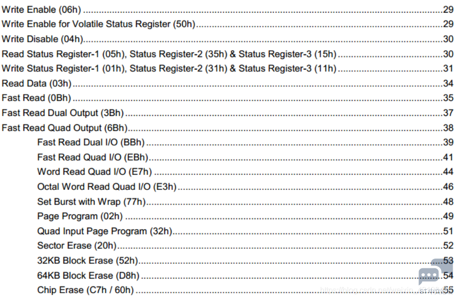

7.1 分析W25Q128指令$ ~, _; m9 H- ^' U5 s) G
可参考W25Qxx的数据手册,这里列出W25Q128部分指令:
0 S6 u. s  \3 O! ?: f9 q4 z
2 l; e& G1 b( i9 m/ g# ?1 m8 s, f5 ]1 X 2019091611364032.png
- J" y% X$ r3 z9 l4 C1 ~; P9 F  j; @: P2 d8 j+ T' o( @

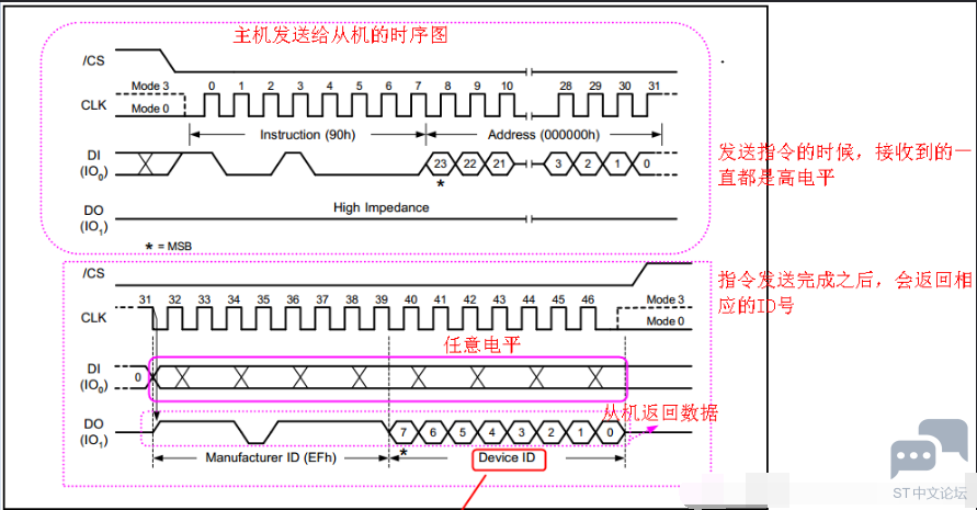

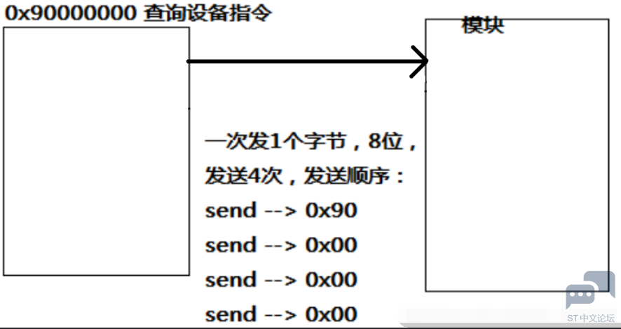

比如读取设备的ID的指令:0x90000000
3 N0 l9 O) j- C6 v5 `( Y% y
+ F: b7 @. k' Y$ Q1 i 20190916113704620.png
# q8 ^/ E# O/ y2 I( x  ?' t# \# V6 j
; C  s7 J$ G6 ]9 Z! i K$HWO9ZGFGE$CVLD47Q]_4G.png   N- Z7 h. c- u) X* X. r# z# v
# O1 k2 q- {$ l: b WLLL(({{_EVAN[005V791UU.png 4 |! l& E6 B  P7 F: ?9 s: V! Q

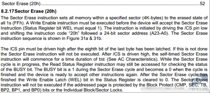

7.2 擦除扇区:! p+ y3 [: l+ H) a1 L9 c6 i
$ \( v" O9 l! H  E9 Z
0 P7 W$ G7 g- a8 V. @- W; W% o" j0 ]& ~2 g. H$ T' x

  89. u16 W25QXX_ReadID(void); @4 Q+ C. |$ R$ K8 W4 p
  90. {
    . p. n; R. l/ t
  91.         u16 Temp = 0;          . a; W- _, I( b/ _
  92.         W25QXX_CS=0;
    ( J+ Q: ?, s, D  O' o" c
  93.         SPI1_ReadWriteByte(0x90);//发送读取ID命令
    2 X* U- V* y, V/ r$ F
  94.         SPI1_ReadWriteByte(0x00);
    & _; E3 c2 e$ m6 H$ y- {+ x& n
  95.         SPI1_ReadWriteByte(0x00);
    4 j  e" a, z. s- U1 b# F( W+ [
  96.         SPI1_ReadWriteByte(0x00);
    9 S3 m; t5 ^) Z2 E1 s( D
  97.         Temp|=SPI1_ReadWriteByte(0xFF)<<8;  * |% c/ t) E7 ?% t# Q2 F/ B) v" |$ Y
  98.         Temp|=SPI1_ReadWriteByte(0xFF);         2 k3 I6 X% u) \& o
  99.         W25QXX_CS=1;
    4 w# E& F( {- c* w
  100.         return Temp;! U! m8 k9 n3 W  P4 c
  101. }                       * R- `& V  Q. V( g" ]2 d  Q* w

  191.                 {/ |2 F" u3 U; T- H
  192.                         if(W25QXX_BUF[secoff+i]!=0XFF)break;//需要擦除            4 |5 E$ w" ]9 }
  193.                 }7 z. g5 l4 o! ]; d% F
  194.                 if(i<secremain)//需要擦除8 B" G# o- @/ x
  195.                 {
    6 @% S. {9 O" y/ t" C) X, h& b, F+ }
  196.                         W25QXX_Erase_Sector(secpos);//擦除这个扇区
    + _6 \4 c# }/ j
  197.                         for(i=0;i<secremain;i++)           //复制
    8 B  X# L# S$ k( Y0 d% @' S. d0 r
  198.                         {

  229. //擦除一个扇区6 K2 S8 Y) I2 g% w# G. {5 j
  230. //Dst_Addr:扇区地址 根据实际容量设置4 R* h; i3 i7 |; ?, c7 h1 R
  231. //擦除一个山区的最少时间:150ms# S) N" f& `2 ~/ E. }
  232. void W25QXX_Erase_Sector(u32 Dst_Addr)
    5 ^2 U. t% M7 b4 ^! @6 j
  233. {
    4 l! v( r8 e8 T2 e6 w  `$ w: f
  234.         //监视falsh擦除情况,测试用   % |" _, C2 z" A; V+ r+ o
  235.          printf("fe:%x\r\n",Dst_Addr);
    , k6 k2 L0 @5 I4 x# O: R/ @: K" D6 S& B
  236.          Dst_Addr*=4096;5 L  k5 j; b* |& }: s: G
  237.     W25QXX_Write_Enable();                  //SET WEL          5 G$ w5 Z8 d  @( Q
  238.     W25QXX_Wait_Busy();
    ( g  U* J: y7 g& R" E0 y$ B  _$ B
  239.           W25QXX_CS=0;                            //使能器件   5 ^' i8 u: D  G/ h  ]% Q- N. ]
  240.     SPI1_ReadWriteByte(W25X_SectorErase);      //发送扇区擦除指令
    ) ?  d1 [( ~; y" K! Z7 x& `' O, R
  241.     SPI1_ReadWriteByte((u8)((Dst_Addr)>>16));  //发送24bit地址
    / T- @( l2 u" @4 C
  242.     SPI1_ReadWriteByte((u8)((Dst_Addr)>>8));   - N. G; I) H" y; O1 r/ p  D: ^
  243.     SPI1_ReadWriteByte((u8)Dst_Addr);  2 u2 W: M, ~& E  M
  244.         W25QXX_CS=1;                            //取消片选                   6 i6 `, {9 \5 W  Z' W- P+ Z: n
  245.     W25QXX_Wait_Busy();                                      //等待擦除完成
    0 V) e- ]5 }; |: T
  246. }
