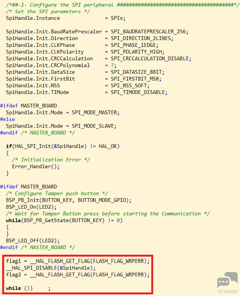

客户使用两个标志flag1和flag2,来观察WRPERR标志的变化。代码如图1所示。
* k1 s) x9 ?( }/ V" |
图1.用户测试代码
' M1 v2 c' ]- P4 j& u
在执行这个代码时,前面flag1还等于0,执行到flag2那句,就变成flag2等于1了,同样地取了WRPERR标志位的值。所以客户就怀疑执行_HAL_SPI_DISABLE()会把Flash的WRPERR标志置1了。

首先,把客户的测试代码加到例程中SPI初始化之后的位置。如图2所示。
8 M" h( t0 |$ l, p9 b
图2.测试代码1(位于SPI初始化之后)

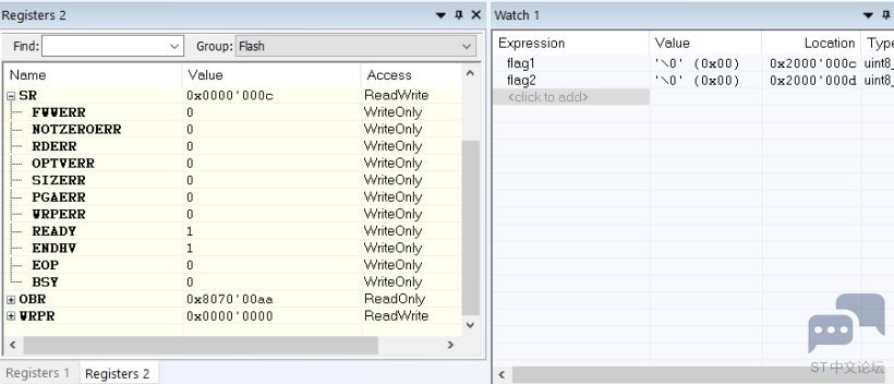

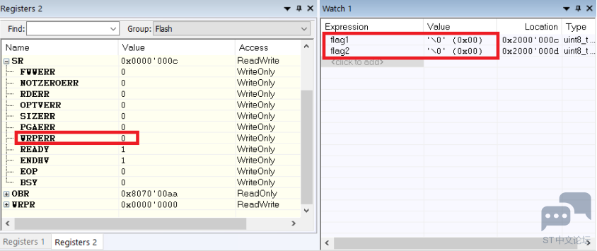

编译,并在线调试,发现并没有出现客户所描述的问题。如图3所示。
/ P8 o, U% X% s( n. A3 Y  i
图3.测试代码1结果(位于SPI初始化之后)
; N9 d. R# ?) E+ @$ u- k3 m
可以看到,WRPERR的值并没有被置1,Flag1和Flag2的值也都是0。那么,为什么客户说他那边会有这个问题呢?

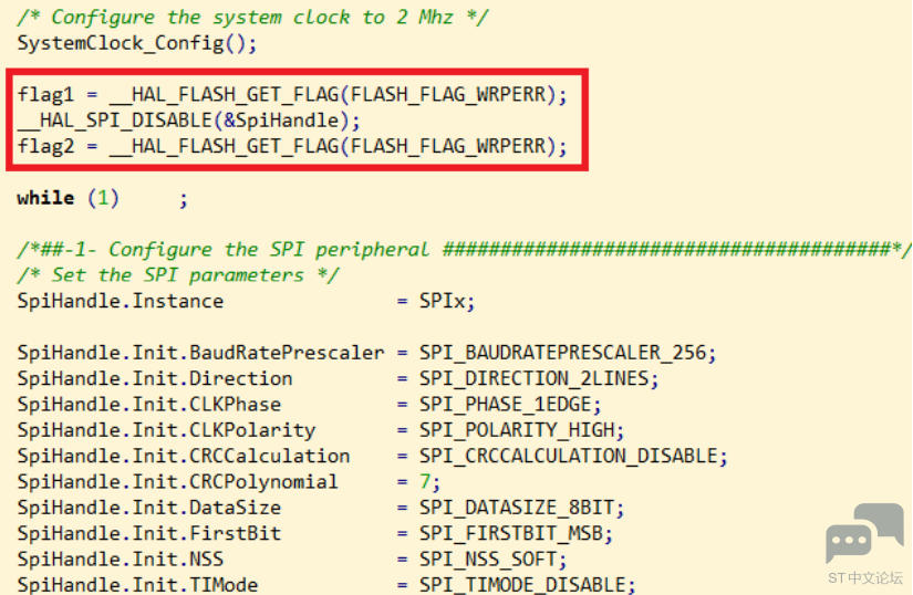

好,那么再来修改一下测试代码,把客户这三句测试代码挪动到SPI初始化之前,如图4所示。
) J- a) T3 N  t4 F$ N3 m- x
图4.测试代码2(位于SPI初始化之前)

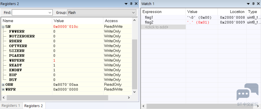

编译,并在线调试,这时,会惊奇地发现客户所描述地问题来了。其结果如图5所示。
1 Z4 `. I7 P9 K& p/ l$ {
图5.测试代码2结果(位于SPI初始化之前)
( }  d, T( s* ?, \4 p
可以看到,这时Flash的WRPERR标志位置1了,测试代码中,flag2的值也跟flag1不同了。

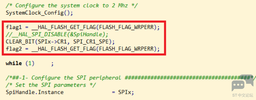

再做一个实验,将此处的HAL库写法,改成直接操作寄存器,来试一下。测试代码变成是图6这样的。
/ ~0 q! ]9 b  J( t9 K
图6.测试代码3(位于SPI初始化之前,直接操作寄存器)
8 ]+ j9 o: Z( ]5 Z
编译,在线调试,这次又惊喜地发现,问题不见了。结果如图7所示。
6 i2 s9 U/ u" f* U
图7.测试代码3结果(位于SPI初始化之前,直接操作寄存器)

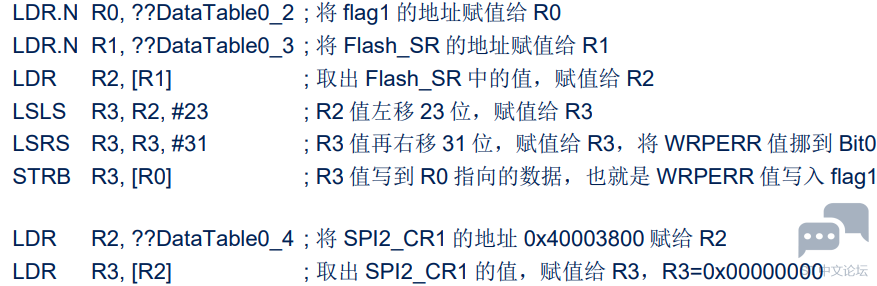

先分析第一种情况——测试代码位于SPI初始化之后。其反汇编如图8所示。
6 S6 A# W5 d) L& H: F' I
图8.测试代码1的反汇编(位于SPI初始化之后)
" }% l! M0 M& L$ C- J# @" F
从之前的Watch窗口,知道flag1的地址为 0x2000000c,flag2的地址为0x2000000d。
; k5 n3 T( X5 g) J3 }

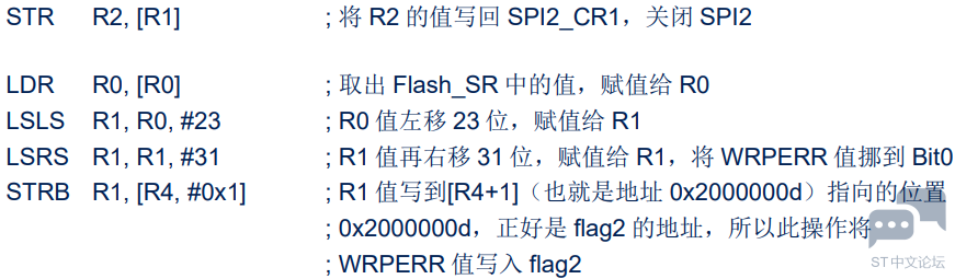

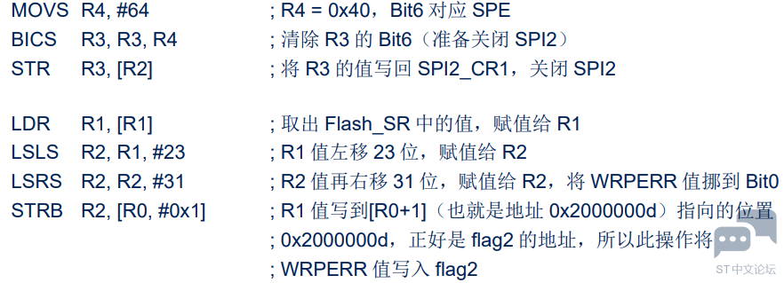

现在对三句C语言测试语句的反汇编语句进行解析,如下:
0 y0 D3 N6 q/ M  i
2 X0 N8 l" t8 W
可以看到,这段汇编是一点问题都没有的。
1 W! }0 H' O6 a/ p' I

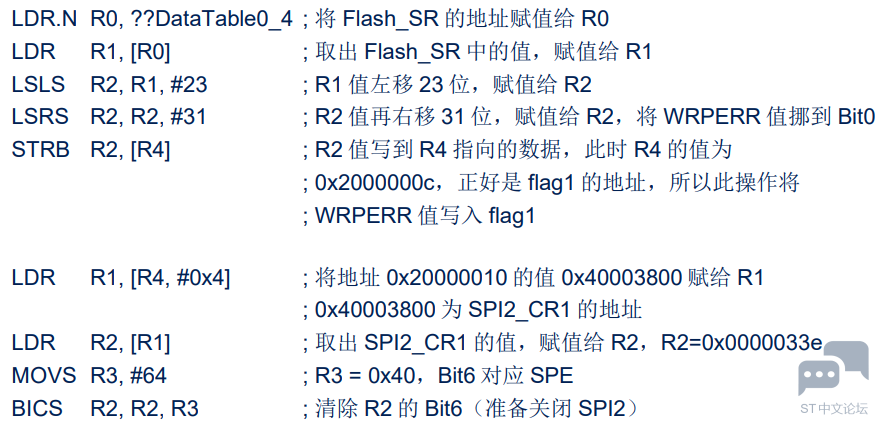

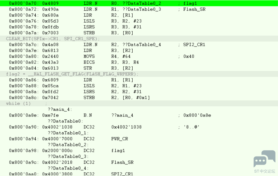

接下来,先分析第三种情况——也就是测试代码放在SPI初始化之前,但是使用直接操作寄存器的方式。其反汇编如图9所示。
; ?* f$ c; o; e2 W) a, O& ~4 M" I
图9.测试代码3的反汇编(位于SPI初始化之前,直接操作寄存器)
1 B4 f1 _% Y7 k4 U
从之前的Watch窗口,知道flag1的地址为0x2000000c,flag2的地址为0x2000000d。
8 I8 Z8 v2 ^' @! `1 H0 v% N
' O; Y8 g) S* O; ]
可以看到,这段汇编也是一点问题都没有的。

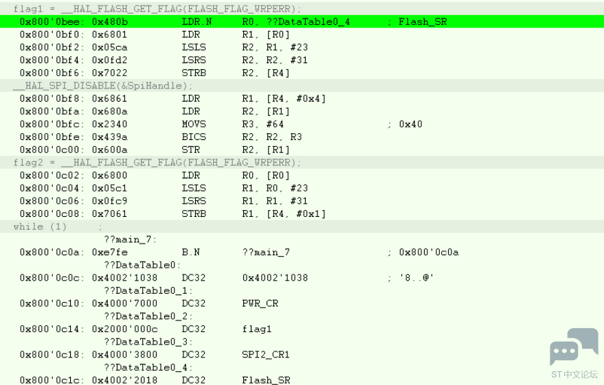

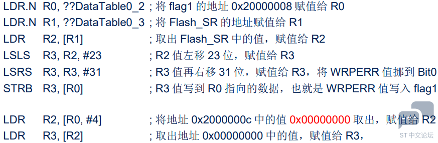

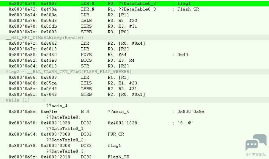

最后,再来分析一下有问题的第二种情况,也就是测试代码放在SPI初始化之前,但是使用_HAL_SPI_DISABLE()关闭SPI的情况。其反汇编如图10所示。
  U) C' }1 p* k2 O& E. z: Y  U, E
图10.测试代码2的反汇编(位于SPI初始化之前)
) g, Y# y5 y2 h  r  Q' a
从之前的Watch窗口,知道flag1的地址为0x20000008,flag2的地址为0x20000009。
, i& R& p# C1 U, d
- r. K& r6 y% s5 D8 \
6 f- `5 v; X8 Q* z- [0 ?+ T/ w

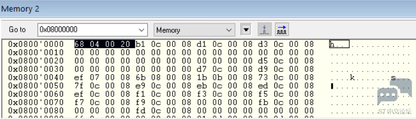

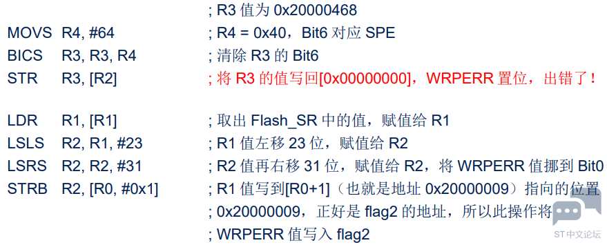

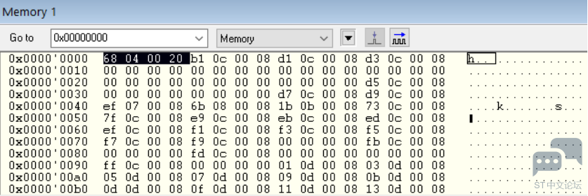

可以看到,问题出在哪了?问题就出在“STR R3,[R 2]”这个语句上,这个语句在0x00000000这个位置写值,而0x00000000此时映射的是Flash的地址0x08000000,也就是Stack Pointer的位置。如图11和图12所示。
! l( k2 Y" i; P$ V; f* y7 S
图11.0x00000000地址的数据
! ~  I' ?% j2 f: h7 X2 }
图12.0x08000000地址的数据
' Q& k9 M. Y6 G# Y# v! r
首先,这个位置本来就不应该被修改。
' {: |' d" K& q9 \% J" W# a  [; \" R
第二,因为没有对Flash程序存储器进行解锁,就往里边写值,就会造成写保护错误,导致WRPERR标志位置位。所以,可以明白为什么WRPERR会被置位了。
& y8 n9 B5 Z# I% Y. [/ G

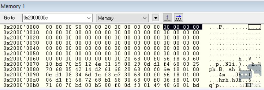

可是关键的问题在哪儿呢?在执行“LDR  R2,[R0,#4]”这条语句时,R2本来应该是SPI2_CR1的地址,但是它竟然是0x00000000!如图13所示。
* s& L# J  j3 P8 H
图13.0x2000000c地址的数据
9 x. ?* z9 [1 \& X! O% \

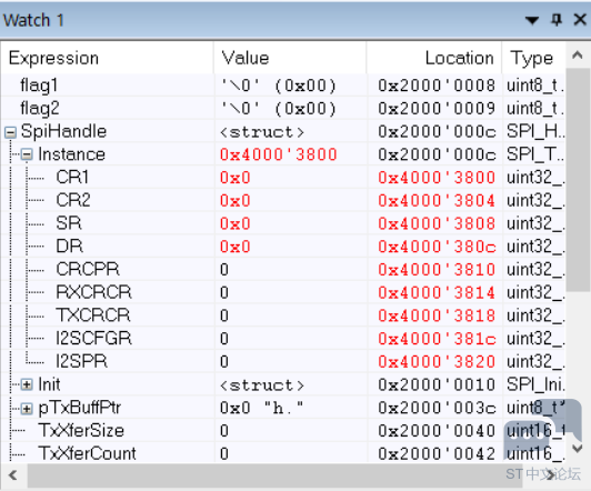

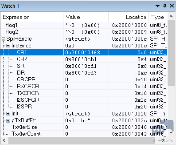

从Watch窗口来看一下SpiHandle的情况。如图14所示。
; w6 Z" y- d: g" ~0 ], F: J' }
图14.SpiHandle(未初始化)
! Q( L! z/ L+ E5 l
从图14可以看到,其实刚才的0x2000000c地址就是SpiHandle结构体的地址,也是SpiHandle.Instance的地址,而SpiHandle.Instance的值为0。SpiHandle.Ins tance.CR1的地址为0x0,导致显示它装载的值是Stack pointer的值0x20000468,这里本应该是SPI2_CR1的地址和SPI2_CR1的值。
4 K2 \# V0 g' ?4 ^
也就是因为这里的问题,才会导致了后面的WRPERR错误。

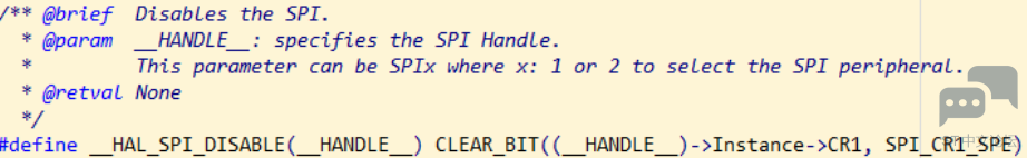

再回到代码这边来看一下,有问题的代码究竟是有什么情况。客户的代码主要就是一句关闭SPI的语句“_HAL_SPI_DISABLE(&SpiHandle);”。
& Z( T! b( g( A! h& i
这个语句是怎么解析的?它再stm32l0xx_hal_spi.h中解析,如图15所示。
9 A: c, \- `7 Z5 r+ @
图15._HAL_SPI_DISABLE函数
% ^. H5 N9 l- W. j' M! ]4 c2 Q
看到这个函数时,看到了重要的字眼——“Instance”!就明白是什么问题了,因为这个SpiHandle.Instance还没有被初始化呢!这也说明了为什么在图14中,看到的SpiHandle.Instance的值为0x0,而SpiHandle.Instance. CR2的值为0x20000468。关键就在于这个SpiHandle. Instance还没有初始化。

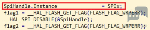

本来客户的代码就没有必要这么写,因为SPI都没初始化,对它进行关闭并没有什么意义。
3 D; a% r4 k" @5 e( q  Z
如果非要在这里关闭SPI的话,那就要先对SpiHandle.Instance进行初始化才行。如图16所示。
; T" a' d* {! w! I& Z
图16._HAL_SPI_DISABLE函数
0 j; W* |1 ^0 r. H  {% G$ t
加了“SpiHandle.Instance=SPIx;”初始化后,再跑这段代码,就不会出现客户所说的问题了。
