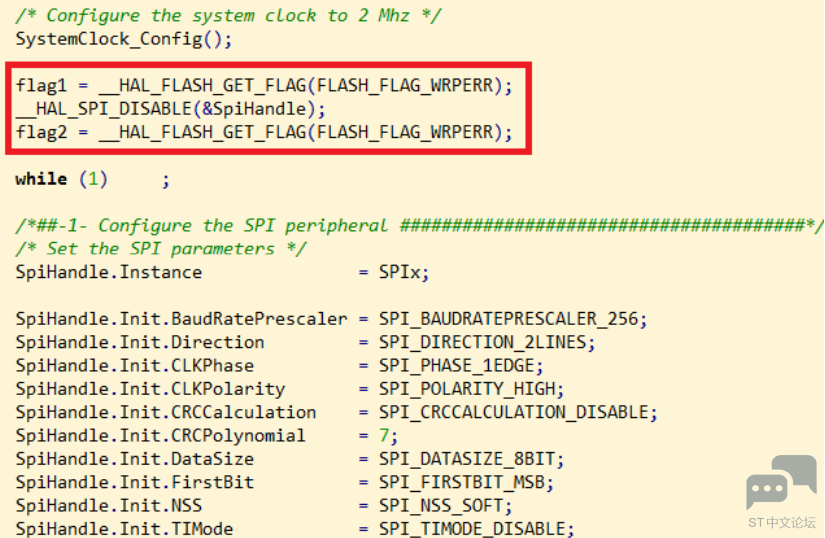

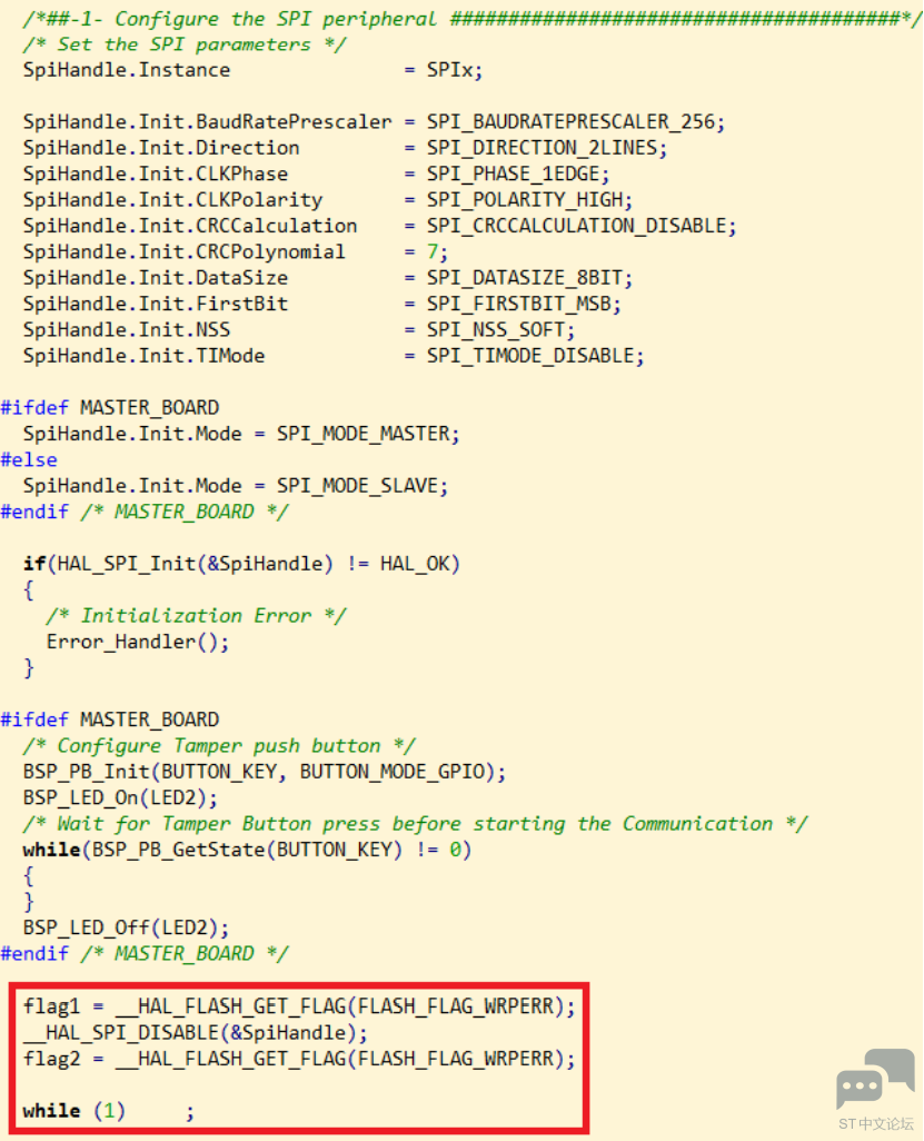

首先,把客户的测试代码加到例程中SPI初始化之后的位置。如图2所示。
  r  m  ]3 Q& z8 U
图2.测试代码1(位于SPI初始化之后)
) l" {# l+ q2 ]( o' k6 ~" D; ?

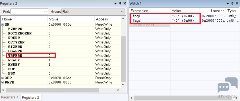

编译,并在线调试,发现并没有出现客户所描述的问题。如图3所示。
" i, b4 }8 U0 |
图3.测试代码1结果(位于SPI初始化之后)
( w/ i9 O( y& `0 U! C6 g+ {6 y0 h
可以看到,WRPERR的值并没有被置1,Flag1和Flag2的值也都是0。那么,为什么客户说他那边会有这个问题呢?

好,那么再来修改一下测试代码,把客户这三句测试代码挪动到SPI初始化之前,如图4所示。
2 }2 J2 x5 T6 e8 ^% u* ?
图4.测试代码2(位于SPI初始化之前)
" X/ k0 Y" @1 E& w( ?

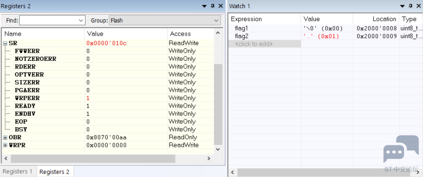

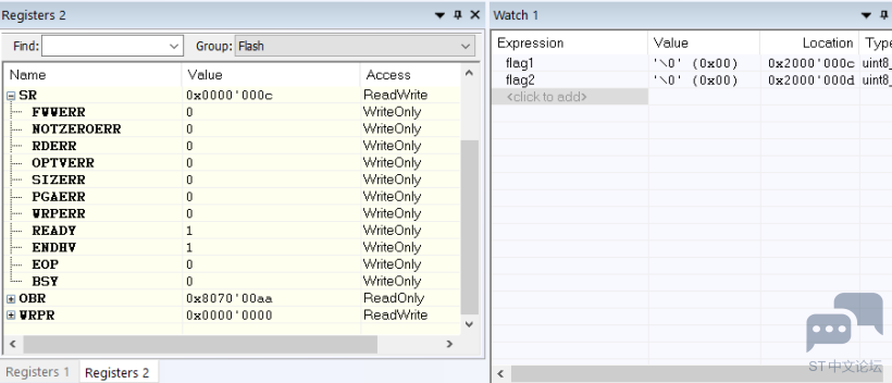

编译,并在线调试,这时,会惊奇地发现客户所描述地问题来了。其结果如图5所示。
# ^1 j* `( b' W3 b. z
图5.测试代码2结果(位于SPI初始化之前)
- G0 h7 D- D* n5 q: ~3 V9 `8 X
可以看到,这时Flash的WRPERR标志位置1了,测试代码中,flag2的值也跟flag1不同了。

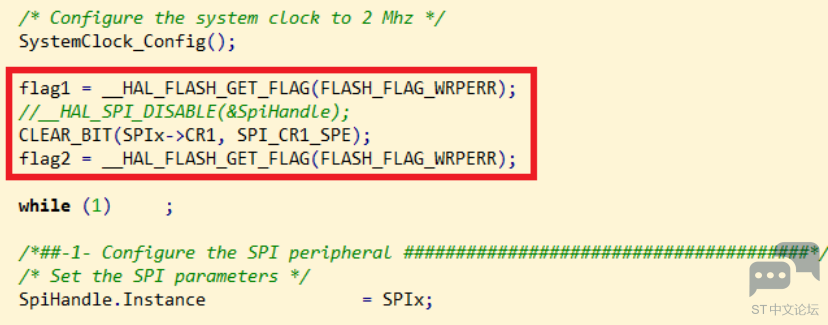

再做一个实验,将此处的HAL库写法,改成直接操作寄存器,来试一下。测试代码变成是图6这样的。
9 {: @* c, s  E; \* k
图6.测试代码3(位于SPI初始化之前,直接操作寄存器)
" O1 n  T8 X& J
编译,在线调试,这次又惊喜地发现,问题不见了。结果如图7所示。
+ ?4 z; _3 ?. k
图7.测试代码3结果(位于SPI初始化之前,直接操作寄存器)

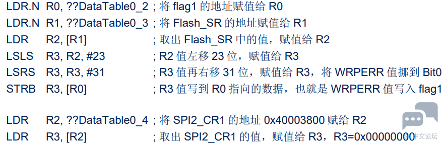

先分析第一种情况——测试代码位于SPI初始化之后。其反汇编如图8所示。
! j0 B8 v3 B' B& `. T7 G1 r* n
图8.测试代码1的反汇编(位于SPI初始化之后)
$ l' K' k9 F! w( A
从之前的Watch窗口,知道flag1的地址为 0x2000000c,flag2的地址为0x2000000d。
, X( l" H" u, c8 y9 j* z
现在对三句C语言测试语句的反汇编语句进行解析,如下:
$ S& N  x- ~) w5 k+ y
- k, \3 }0 k, Y, g  T2 f5 |7 `
可以看到,这段汇编是一点问题都没有的。

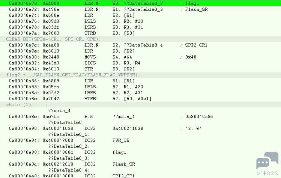

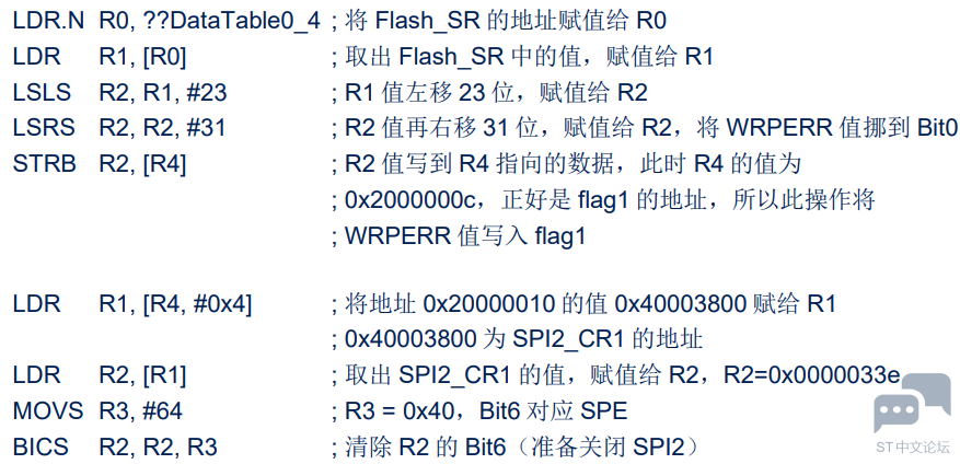

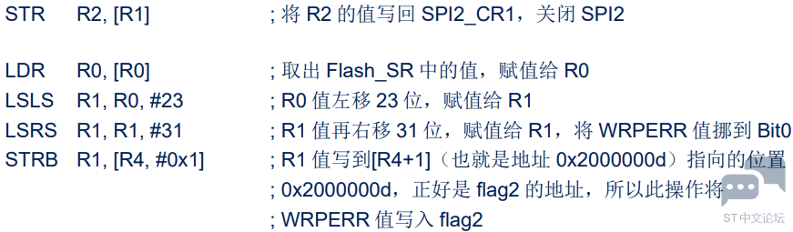

接下来,先分析第三种情况——也就是测试代码放在SPI初始化之前,但是使用直接操作寄存器的方式。其反汇编如图9所示。
- K$ M$ F# Q6 {. c8 T
图9.测试代码3的反汇编(位于SPI初始化之前,直接操作寄存器)
- f+ [: G3 E7 H! {, q1 q
从之前的Watch窗口,知道flag1的地址为0x2000000c,flag2的地址为0x2000000d。
& w6 K/ r  L# C
  x# q. R$ L- M$ O
可以看到,这段汇编也是一点问题都没有的。

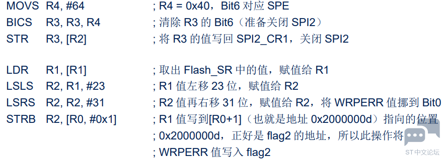

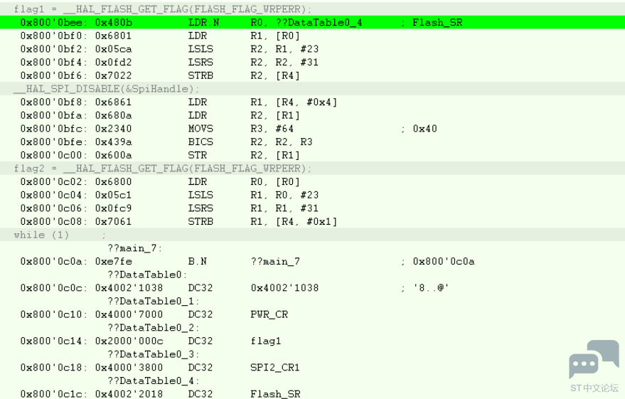

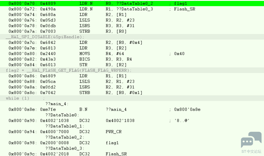

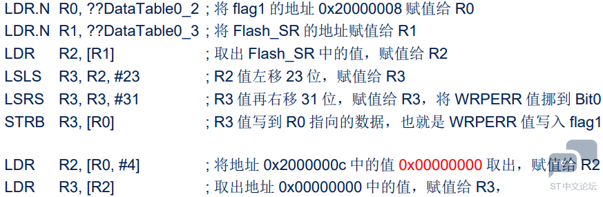

最后,再来分析一下有问题的第二种情况,也就是测试代码放在SPI初始化之前,但是使用_HAL_SPI_DISABLE()关闭SPI的情况。其反汇编如图10所示。
& }$ M+ ~) G# r: K4 F2 ~8 B! G+ ]
图10.测试代码2的反汇编(位于SPI初始化之前)
: ^7 I" m! W: Z- _$ T
从之前的Watch窗口,知道flag1的地址为0x20000008,flag2的地址为0x20000009。
5 C9 L! x, ~" W# M' c1 D  S

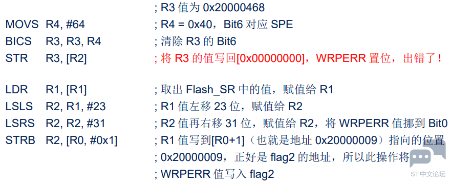

& D; A# p0 H( u4 j/ d9 a6 C+ U
( M) k+ C9 B) Y  o

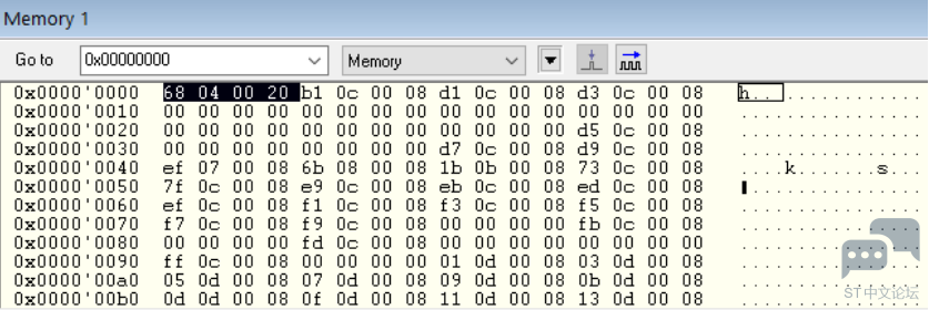

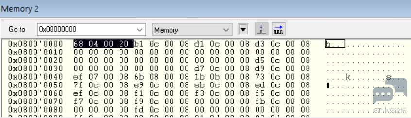

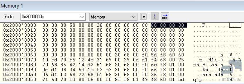

可以看到,问题出在哪了?问题就出在“STR R3,[R 2]”这个语句上,这个语句在0x00000000这个位置写值,而0x00000000此时映射的是Flash的地址0x08000000,也就是Stack Pointer的位置。如图11和图12所示。
' G" U$ a) G* J9 |; c+ z" e( C
图11.0x00000000地址的数据
) G# ~" r5 \3 M# X2 O
图12.0x08000000地址的数据
. v+ q+ D: _9 q5 Y7 a( |! v
首先,这个位置本来就不应该被修改。
* Q% r  _2 V( i$ ^
第二,因为没有对Flash程序存储器进行解锁,就往里边写值,就会造成写保护错误,导致WRPERR标志位置位。所以,可以明白为什么WRPERR会被置位了。

可是关键的问题在哪儿呢?在执行“LDR  R2,[R0,#4]”这条语句时,R2本来应该是SPI2_CR1的地址,但是它竟然是0x00000000!如图13所示。
; C6 I3 {8 Z5 H# v1 _5 b+ V. ?* G
图13.0x2000000c地址的数据
! h1 a8 I. T  o( A& ]/ Z7 N8 g7 T* g

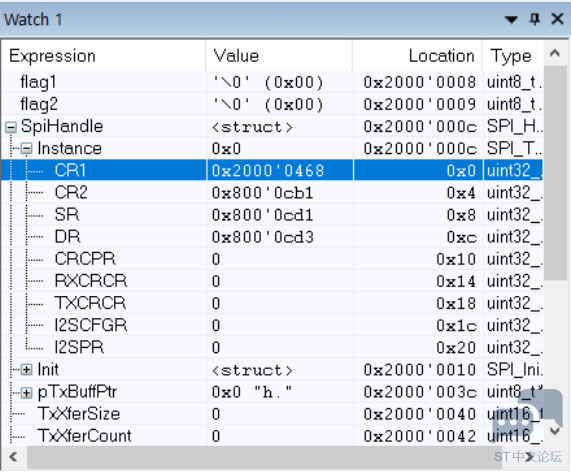

从Watch窗口来看一下SpiHandle的情况。如图14所示。
! W& C# H- x" P. m
图14.SpiHandle(未初始化)
/ O* p7 Q2 G7 X% ^$ Y5 w
从图14可以看到,其实刚才的0x2000000c地址就是SpiHandle结构体的地址,也是SpiHandle.Instance的地址,而SpiHandle.Instance的值为0。SpiHandle.Ins tance.CR1的地址为0x0,导致显示它装载的值是Stack pointer的值0x20000468,这里本应该是SPI2_CR1的地址和SPI2_CR1的值。
1 d. D+ B% P* O% W3 W, H1 Q
也就是因为这里的问题,才会导致了后面的WRPERR错误。

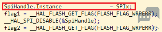

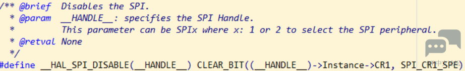

再回到代码这边来看一下,有问题的代码究竟是有什么情况。客户的代码主要就是一句关闭SPI的语句“_HAL_SPI_DISABLE(&SpiHandle);”。
9 _( e& ?) R) Y; `
这个语句是怎么解析的?它再stm32l0xx_hal_spi.h中解析,如图15所示。
; ^: a7 i7 G% j6 ?% X; L; e; Y
图15._HAL_SPI_DISABLE函数
3 n, ^+ c. D3 \# ^- L; R. k
看到这个函数时,看到了重要的字眼——“Instance”!就明白是什么问题了,因为这个SpiHandle.Instance还没有被初始化呢!这也说明了为什么在图14中,看到的SpiHandle.Instance的值为0x0,而SpiHandle.Instance. CR2的值为0x20000468。关键就在于这个SpiHandle. Instance还没有初始化。
/ I5 r4 h5 }6 m
所以,把客户的测试代码放在SPI初始化代码之后没有问题,就是因为这个SpiHandle.Instance已经被初始化过了。所以,它不会有问题。
  z4 `) N) W$ r8 k( L4 h
03问题解决
% T! q" w6 U3 s, s1 U% A4 s  A! {
本来客户的代码就没有必要这么写,因为SPI都没初始化,对它进行关闭并没有什么意义。
* j0 \. x' I8 G6 J/ a
如果非要在这里关闭SPI的话,那就要先对SpiHandle.Instance进行初始化才行。如图16所示。
: j3 l: ~6 K/ p- ], n
图16._HAL_SPI_DISABLE函数
- g" R0 r5 H7 A
加了“SpiHandle.Instance=SPIx;”初始化后,再跑这段代码,就不会出现客户所说的问题了。

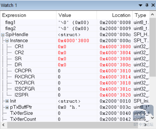

现在再来看一下SpiHandle的情况。
$ D, V7 Z( c7 x2 Y
图17.SpiHandle(SpiHandle.Instance已初始化)
+ [# l0 \1 F* ^' w" B
经过对SpiHandle.Instance的初始化,这里就可以看到SpiHandle.Instance的值为0x40003800了,为SPI2外设寄存器的基地址,而且可以看到SpiHandle.Instance. CR1的地址就是SPI2_CR1的地址0x40003800,值也是SPI2_CR1的值0x0了。
