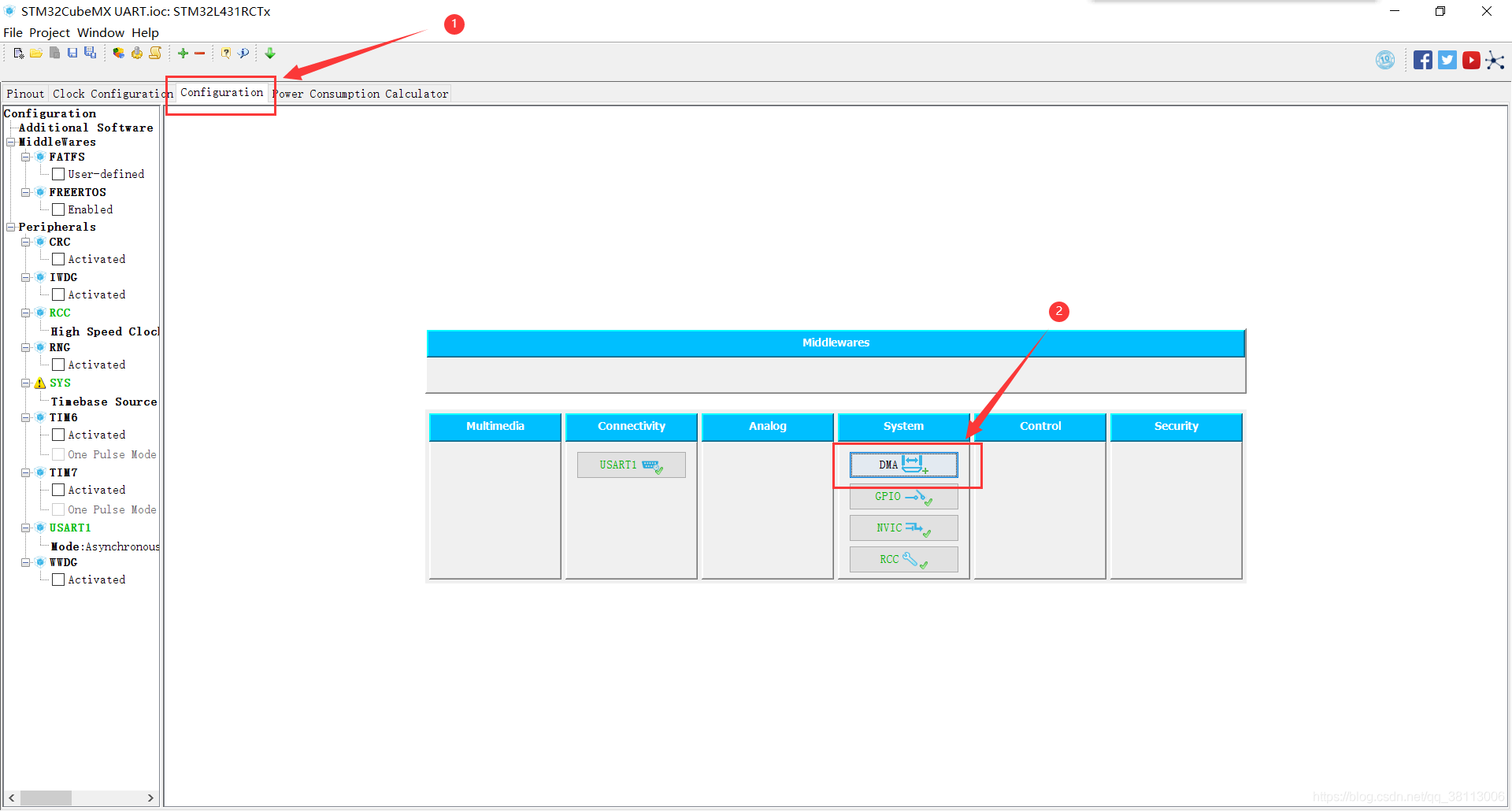

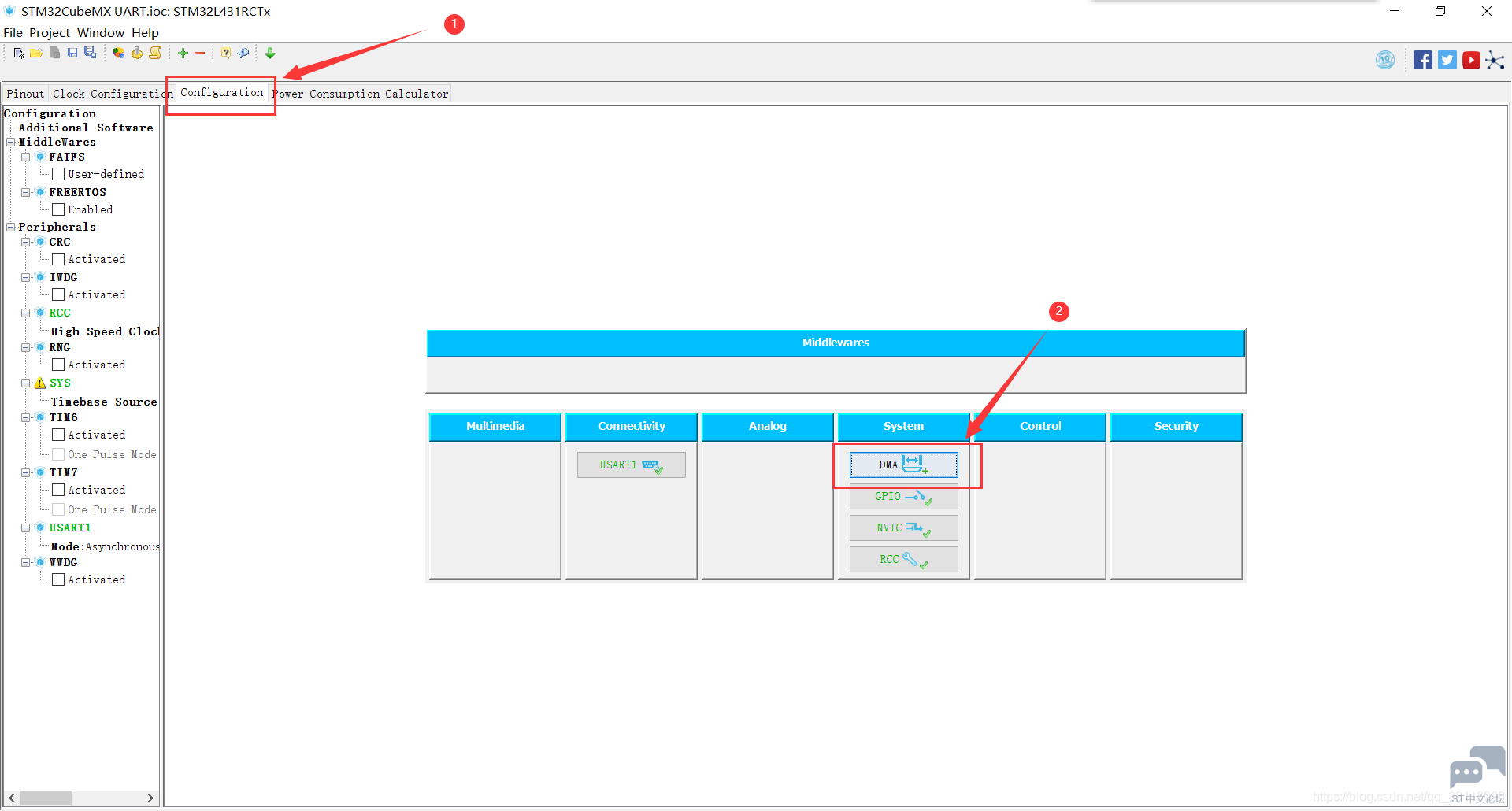

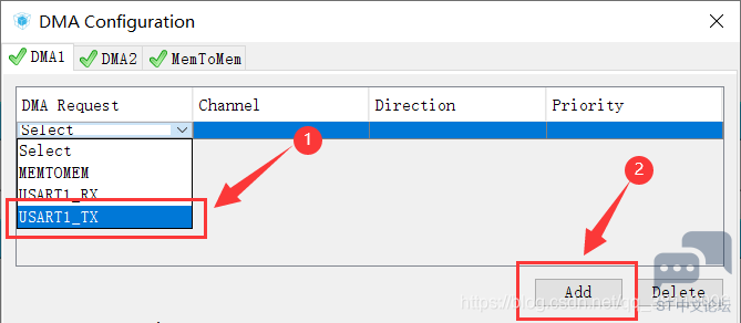

一、CubeMX的配置5 l# L  X0 j% @' s& _- q; _7 T
依次点击Configuration->DMA即可进入DMA口详细配置界面。
6 {/ G2 P; q7 E4 R 20200104190918651.png $ P+ b$ ~! I3 O9 X6 v! N

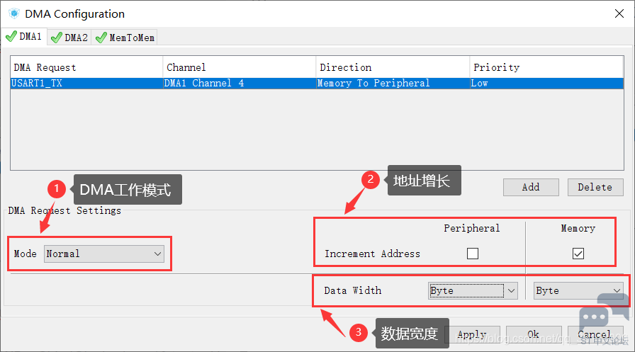

$ Z, ^( Z! m0 M* K. s点击【Add】添加DMA传输请求,然后选择USART1_TX请求;
8 @) K: P, r! K% X5 x. K  k) k0 W/ R6 P+ x" M
! k# P0 |' Y8 u8 {& @$ d. N& b; N7 }. U6 Z& b* s6 }9 u
其他设置如下即可- W$ u( w2 u1 k% u0 D

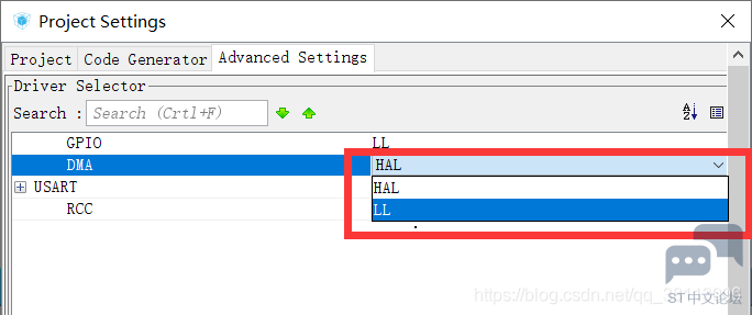

然后依旧是工程设置里,将HAL改成HAL$ g& `- F) D5 ^. p1 ?
7 x* ~5 K9 z1 G7 i+ s4 \, E' Q; @! R 20200104192127235.png / G% @. I3 w; F8 p- g

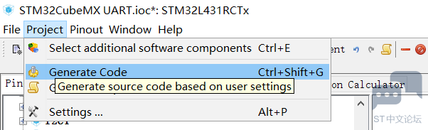

' k0 ~, p+ p4 J. M* B9 l然后便可以生成代码! _6 {; r- w0 k) g  |' A
' |" M+ x/ ^1 S! y1 S) [ 20200104192752796.png

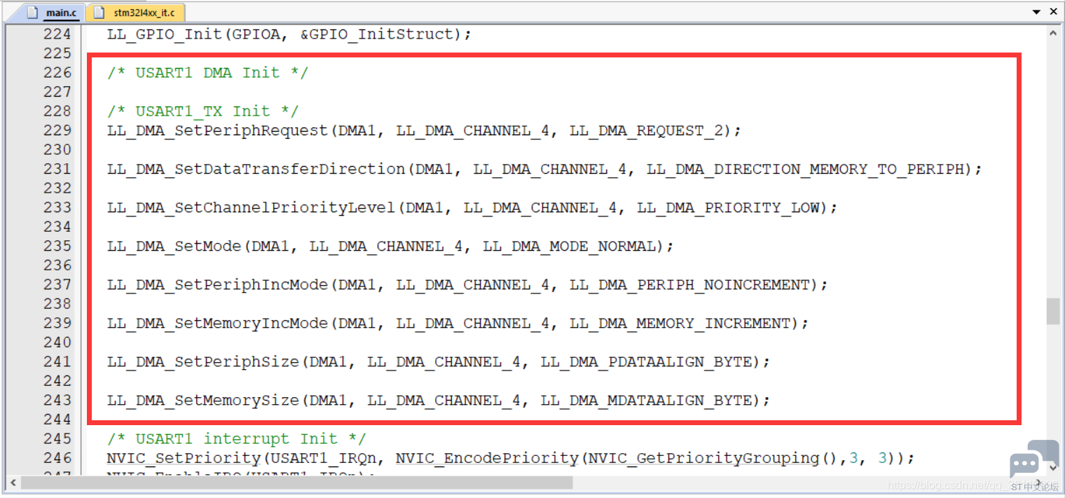

9 Y2 c1 ^1 A7 M0 {  R7 ]$ Q) S代码生成后打开工程,我们可以看到,在static void MX_USART1_UART_Init(void)函数中多了这些和USART_TX的DMA相关配置代码
9 I1 y) f! E" d8 n

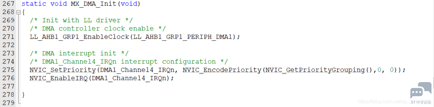

然后我们将其复制,在usart.c文件中添加static void USART1_DMA_Init(void)函数并粘贴,另外将static void MX_DMA_Init(void) 函数中的DMA时钟使能代码复制到USART1_DMA_Init()函数头部;
& R  e9 H1 ~% N5 ?
! S; Q, P# o% n* ^8 C' h 20200104205147660.png   `. i, {% u/ T5 V, s$ m

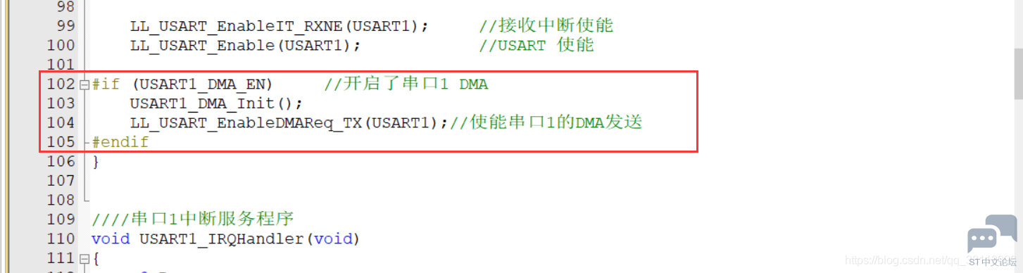

然后将其添加到uart_init()函数中,并添加串口1的DMA发送使能函数,如下图
% ~# b4 t2 {7 M1 f* U3 [7 E
6 n  J- i/ A7 g% o) i. u) q 20200104205905455.png % ~1 _9 H) Q) ?0 Q
- o- m2 F, `. p, W+ K3 D

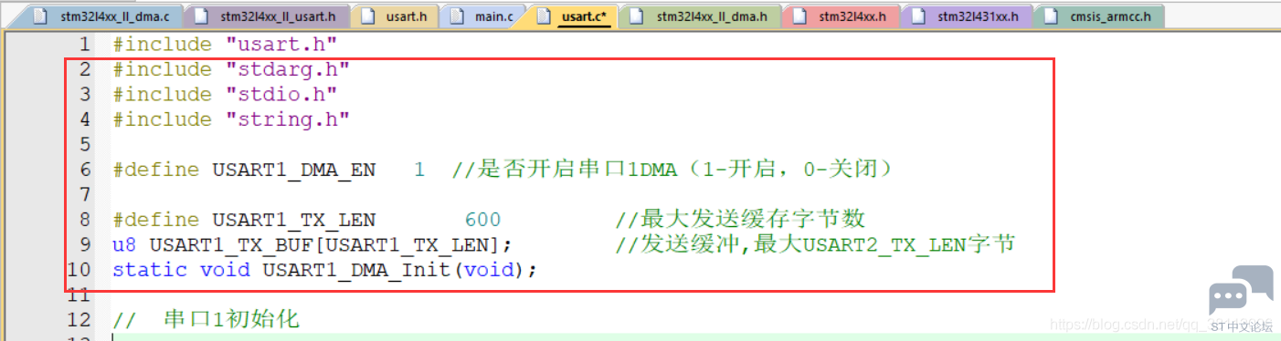

可见,我们需要声明USART1_DMA_EN,我们在usart.c头部添加一下代码:5 E* n9 S8 g, q
5 t* B1 N: Q! ]# T0 K; { 20200104210135397.png
; Y) d9 I! J6 ]. A: f$ D# p+ j6 ?4 L4 g* j8 ^% ~  S1 i

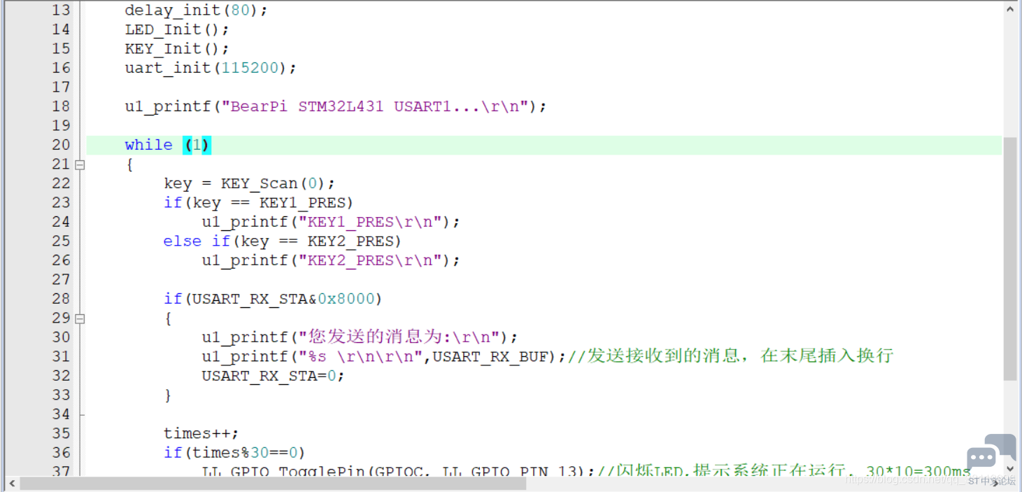

然后将主函数中的printf()换成u1_printf()
& q: N- P$ Y" W9 |  ]: G# N, O/ Y1 @. q* u) v8 O: K
20200104210603837.png : N, Y0 s: }2 e1 l

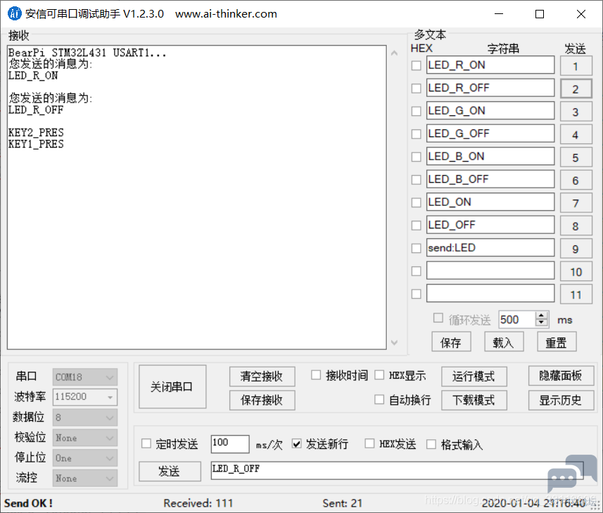

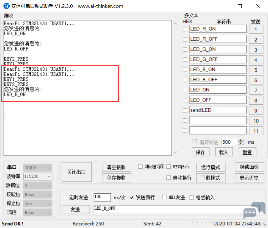

, J0 t/ }7 _3 u; c% ?1 b  X6 ?. m编译下载到小熊派开发板,通过串口调试助手可以看到
1 }1 S8 X! K% R) a
' l8 R' |  a/ P 20200104211654519.png ! L) m8 T# {2 q) S$ G5 H& E4 C

* ]  _8 s( ^0 e, W$ G9 j0 h0 |2 a同样,串口助手验证成功
0 K) r- C4 Z8 T
9 w! C% z" c: r7 H5 I: E 20200104215241547.png
