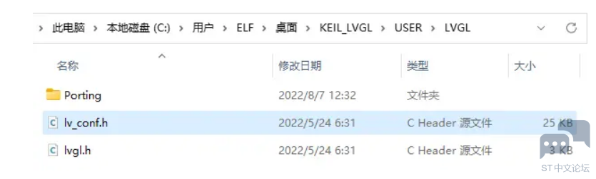

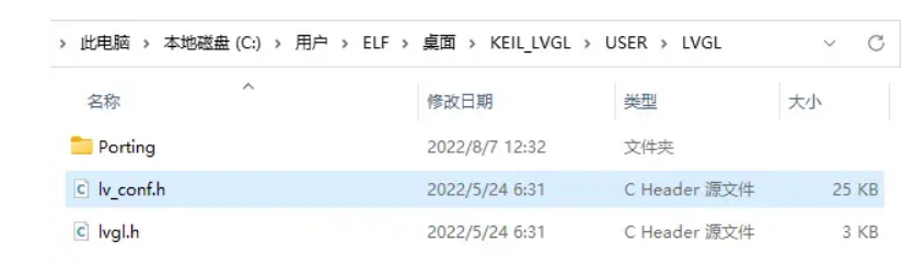

1.显示部分移植准备 将KEIL_LVGL\Simulator\LVGL.Simulator\lvgl文件夹下面的lv_conf_template.h、lvgl.h复制到KEIL_LVGL\USER\LVGL文件夹下面,并将lv_conf_template.h改名为lv_conf.h并在LVGL文件夹下面新建Porting文件夹9 E! u' @% u) G. v: f% S0 U) `

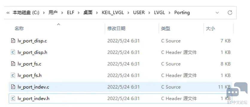

2 M$ e) E. k# X8 r: V 将KEIL_LVGL\Simulator\LVGL.Simulator\lvgl\examples\porting下面所有文件复制到上一步新建的KEIL_LVGL\USER\LVGL\Porting文件夹下面去除去掉文件名中的template。 - i; K' g- G. G# t) s6 w

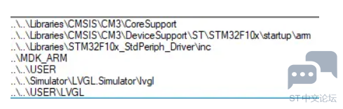

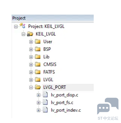

2.KEIL配置 2.1 keil中添加头文件路径 KEIL_LVGL\Simulator\LVGL.Simulator\lvgl. \/ M7 I1 Y# \7 r7 h! Y KEIL_LVGL\USER\LVGL) M7 B; _- X) ]7 t) S: v' u" z3 i

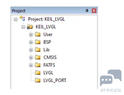

2.2 新建分组LVGL、LVGL_PORT U, o w) `, D4 j. W/ M6 C) e
, ?' s. |% x: { 2.3. 在LVG分组添加文件3 ?* P8 U9 e" s" m 将KEIL_LVGL\Simulator\LVGL.Simulator\lvgl\src文件下面所有的.c文件添加到分组LVGL中,文件较长无法显示。1 U+ T0 b& u$ D8 ]& T3 E 将KEIL_LVGL\USER\LVGL\Porting下面的.c文件添加到LVGL_PORT分组下面。/ d, C) v4 l8 H 1 u* C, e9 s8 A! {; L: R, y& [

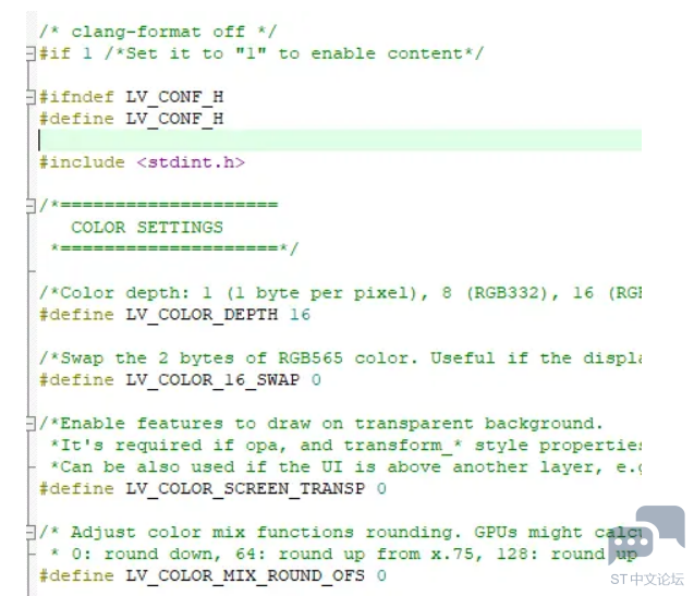

3. 显示驱动移植 lv_conf配置 打开lv_conf.h文件并使能。 修改v_conf.h #define LV_COLOR_DEPTH 16 // 颜色深度 ! n0 F$ m! e& b3 t9 W9 X# o #define LV_USE_PERF_MONITOR 0 // 关闭FPS显示$ p6 _# {9 b! j$ ]/ ~ #define LV_USE_MEM_MONITOR 0 // 关闭内存显示, A1 [4 z1 K0 R

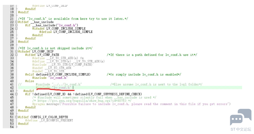

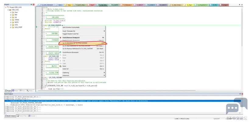

( h+ p, V2 L$ q 编译一下如果有以下报错( a/ b( X+ q. e4 F , P$ X: A8 B3 S* q8 r& { ..\..\Simulator\LVGL.Simulator\lvgl\src\extra\libs\fsdrv\lv_fs_win32.c(13): error: #5: cannot open source input file "windows.h": No such file or directory , ]. A2 D6 {& A+ m L. ^ 直接将LVGL分组下的lv_fs_win32.c文件移除掉就行, B! z. ]/ ~* t& s ..\..\Simulator\LVGL.Simulator\lvgl\src\hal\lv_hal_tick.c(13): error: #5: cannot open source input file "Windows.h": No such file or directory* \- V' x: V* z$ z5 \( j0 J- ] / f/ B7 ~8 w& }' b' i 我们在报错的位置Go to Definition Of "LV_TICK_CUSTOM"之后发现进入的lv_config.h文件不是我们修改的文件。( \8 {. O1 P- \5 ~ O, q, R 解决办法: }: J: v( V C9 X% I! {6 M8 r- \ 6 E) X4 e* I7 v6 u 打开lv_conf_internal.h文件找到31行#ifndef LV_CONF_SKIP 注释: #include "../../lv_conf.h" 1 j6 I( [! T4 e$ _ 改为#include "lv_conf.h"

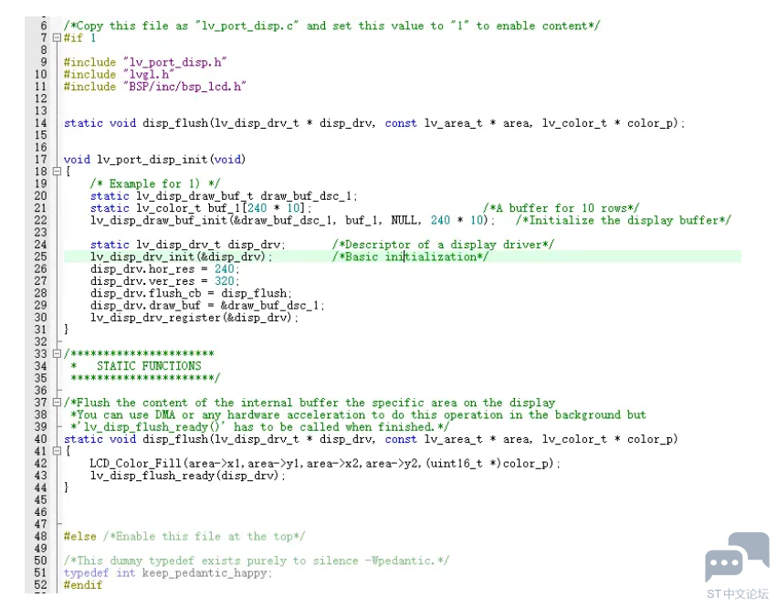

# N# D7 |# |1 b, _' N# { 4 屏幕显示驱动移植% k6 X& t) |2 w 上面修改的文件编译无错误时,打开lv_port_disp.c、lv_port_disp.h,#if 0改为#if 1 使能文件。并更改包含的头文件名,加入显示屏驱动头文件。 修改lv_port_disp_init(void)函数。这个函数根据自己的硬件情况进行配置。我这个开发板比较简单,这里就简单的进行配置一下。* z3 T$ l* x- ]; `9 b l1 e: m3 f

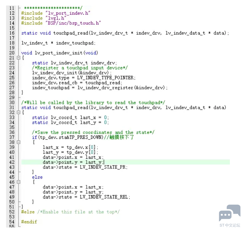

5.触摸屏驱动配置 打开lv_port_inde.c、lv_port_inde.h,并使能。打开lv_port_inde.c文件进行修改。 & Y! g1 N* Q* A4 [* Q% J 加入触摸屏触摸驱动程序头文件,修改void lv_port_indev_int()、static void touchpad_read。其他的外设函数可以根据自己的需要进行配置。9 G4 T- f0 ?' o% G: t u 8 n" F2 W- s/ O p9 i( F

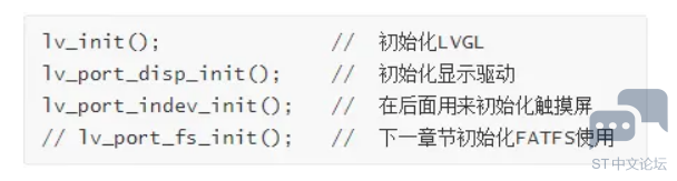

6.测试移植) n8 U- J) W' X7 p% O 在初始化外设时顺便初始化一下两个函数,一定要先初始化lv_init()函数。

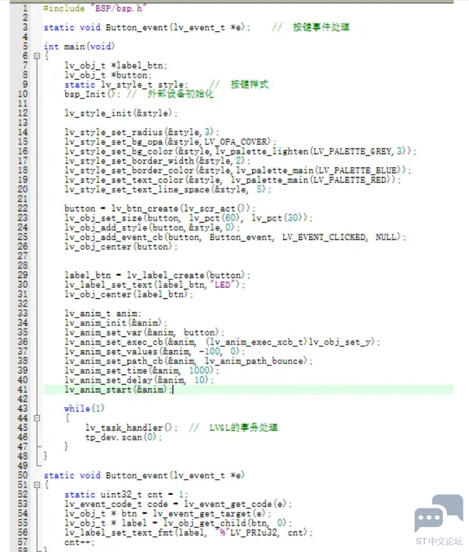

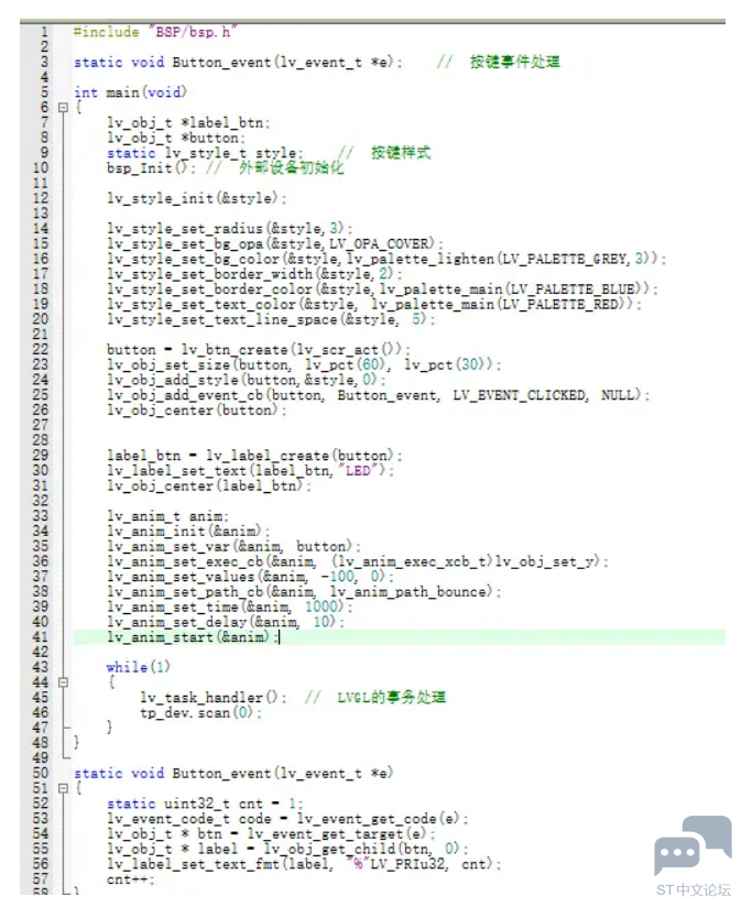

在定时器中断中添加lv_tick_inc函数,用于处理LVGL事务。这个函数可以在通用定时器中断中,也可以在滴答定时器中断中,具体看需要进行配置。

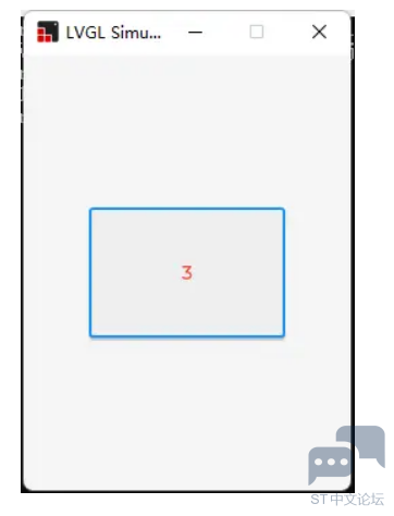

在main函数中添加一个按钮、按钮动画、标签、按键事件函数。可以复制到模拟器的main函数运行一下。

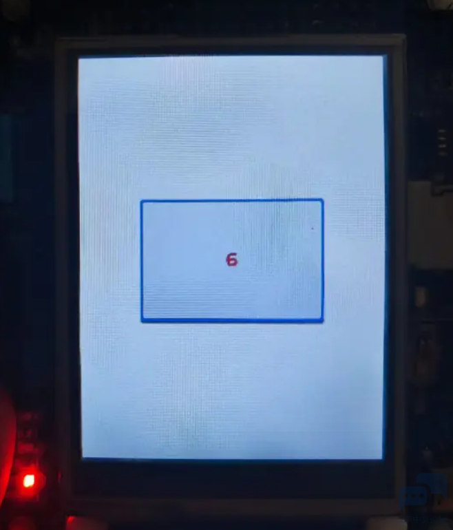

* b: L2 Z: O" X) R5 ]( b2 D) j9 | 模拟器显示,点击按钮、按钮上面的数字依次增加。, F5 M' y; f' y" E
! T% b' o) s$ g9 V; N 开发板显示效果。 " ]1 C# h+ [/ X
