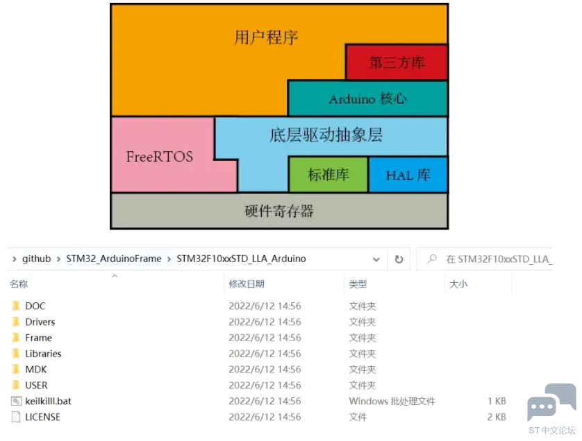

系统框架说明
/ D+ S/ F! d) L" j4 L2 d3 m
2 [3 P9 w+ X4 h6 X% G+ ], h M5ASP(99K}O(ZUN19K3G443.png & G9 l( r0 D8 t+ B3 p+ d
& R1 p  Y1 A4 m$ G
大家下载下来工程后,可以看到有很多文件夹。其中DOC是文档目录,里面存放了说明文档。大家可以看看。: \1 b' Q3 Z  w7 _+ K5 l. k/ z: A
1 b+ z- o+ m6 }5 t6 C* P- L
Drivers 是驱动包,这个是由MCU厂商提供的,比如我们用的是STM32F103,这里面存放的就是STM32F103的标准库源码,如果我们用的是F4、H7 这里面放的就是HAL库源码。我们用华大的HC32就用的是华大提供的驱动库源码。MDK文件夹里放的是MDK工程文件,以后还可能多个IAR文件夹,顾名思义是IAR的工程文件目录。USER里只有个main.cpp 是我们用户编写的代码。& o' K- h; A4 [+ J  S

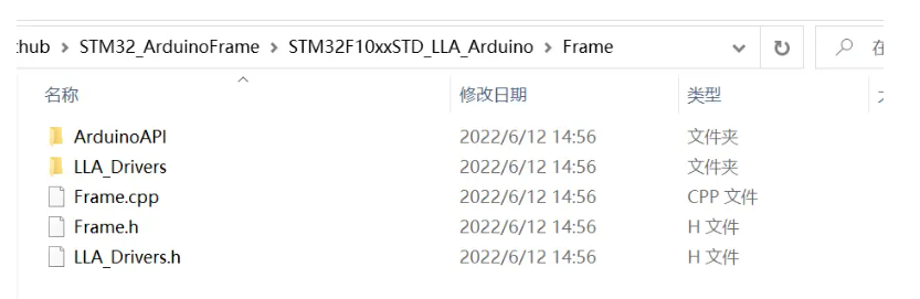

Frame文件夹下就是框架源码了。ArduinoAPI顾名思义是Arduino 的核心API(用法请参照Arduino 官网)。LLA_Drivers是底层抽象驱动层,顾名思义是对Drivers 驱动包的进一步抽象(封装),对其它MCU的移植也基本上就是移植这里面的文件。

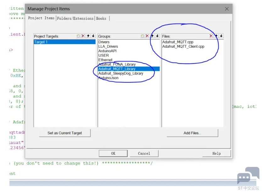

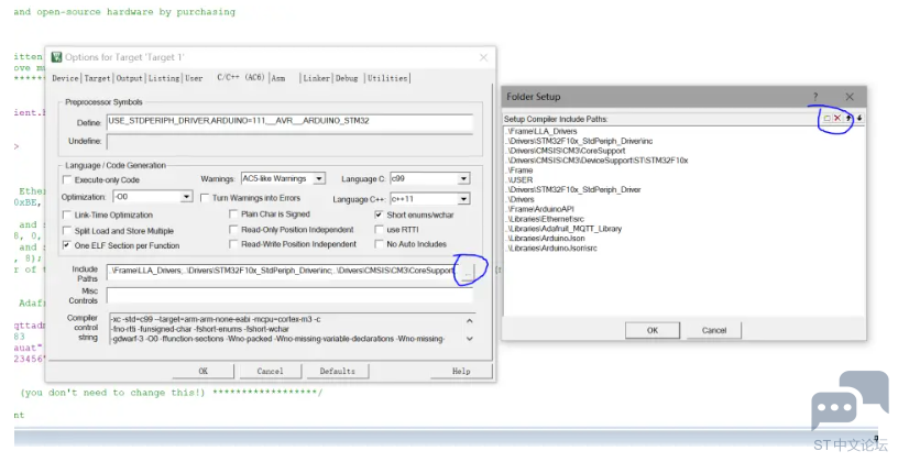

2 R, A( e6 _% |$ W1 y+ m! o1 ^如何添加第三方库:
0 ~2 s/ u# x+ @7 {9 [; R) p1 s0 Y; f+ q( Q2 F5 c8 k: U
FASIZE5JF%(E_BHYB0T{]LJ.png 1 C1 x/ s0 f% |3 [: `' Y7 w) I
/ E3 v/ J+ P0 |
添加一个新的分组,明明为库的名称。然后把库文件夹下的所有cpp和.c文件全部添加进来。) k2 f+ }0 r% |1 x  z  y$ n
( A+ d, W# r/ H6 l& F
$ N) @3 w7 W' P! x6 `
: T, G3 p$ Y) U2 Y! l7 G然后将库文件夹下的头文件路径包含进来。运行编译,然后解决一下编译错误(部分库因为用了寄存器级别的代码所以肯定编译不过的)。

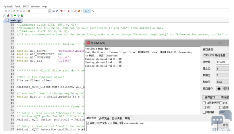

默认工程里跑了个MQTT的demo,需要是STM32F103ZET6 + W5500 以太网芯片(连接在SPI2 //SCK-PB13 MISO-PB14 MOSI-PB15 上),所以Arduino API 的 SPI其实是STM32的SPI2,如果你需要修改为SPI1的话打开ArduinoAPI的SPI.cpp文件拉到最底下更改下注释就行了/ V( d: }8 E1 I& u) V! j
5 u/ D! g5 S/ Y7 r5 M! ]
  1. //SPIClass SPI(LLA_SPI0);//SCK-PA5 MISO-PA6 MOSI-PA74 c6 L/ N* Z9 G- Z$ s+ H
  2. //SPIClass SPI_2(LLA_SPI1);//SCK-PB13 MISO-PB14 MOSI-PB15
    $ z# H) k0 J, h# S$ R
  3. 4 p6 l) T8 V' T2 Y- y1 g
  4. SPIClass SPI(LLA_SPI1);//SCK-PB13 MISO-PB14 MOSI-PB15
2 z8 k3 T0 i, ]5 b- B( h这是我跑的MQTT例程,通常情况下第三方库都会有个examples文件夹,里面的demo程序直接复制粘贴进main.cpp 就可以运行。1 @3 f1 V5 c0 u3 J% {# Y3 q

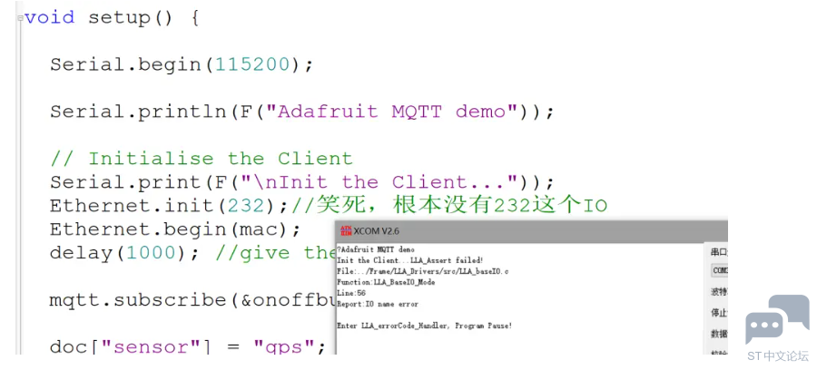

LLA层串口断言:
2 F0 |' h8 e9 w* _- T1 ~0 @0 g+ _/ R: B1 ]5 @8 z, Y" z  i
你填错了函数参数,会定位出错位置并且会有提示。
