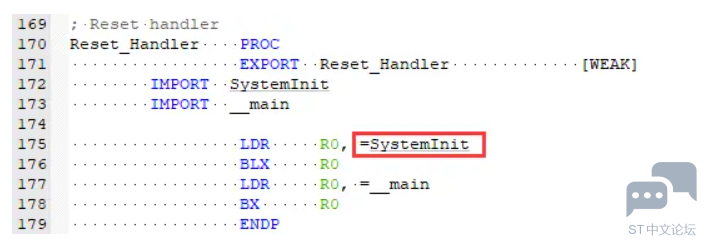

        我们首先翻到复位中断入口处的程序。
$ K+ O( N# L7 m5 I, d
% v) J4 U+ S$ [; \2 @1 w9 i6 p
; u4 g$ Y; v. H7 o
复位程序入口
& d2 G4 ?1 ~/ H' {

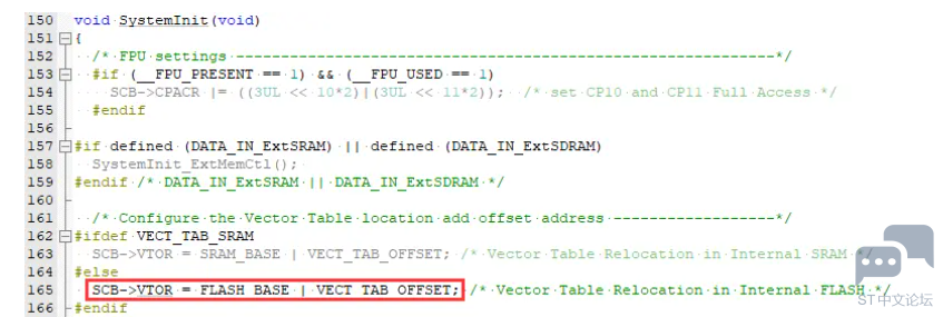

& A" {1 M/ K! m; _" O' C        然后跳转到系统初始化程序SystemInit,在这里我们可以看到中断向量表偏移的设置。/ Q7 Y. p" ?0 L/ t  R- O1 K9 ?9 Z
$ _! @+ q+ k& n6 Q+ f& o8 C' `  U7 F
  ~# c1 x* k# ?8 n* w2 o
5 R& i2 r$ C5 r/ }' g
中断向量表偏移量设置

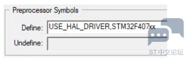

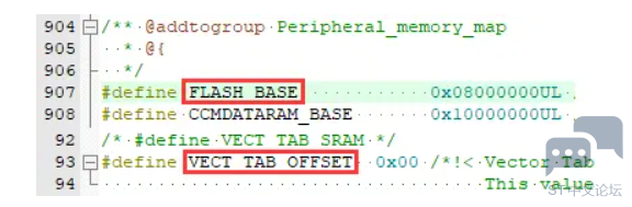

        由于工程中未启用宏:VECT_TAB_SRAM
: B4 f7 A( V; i8 H1 G6 C% I& R2 }6 H% M# x  w( k
2 v4 k* F3 j6 s+ r/ f" j' [* B
9 e$ A8 A; y/ s1 l; Q
MDK工程宏定义
* C  K7 z+ P7 T- `5 t
  Y# M  Y2 x" M5 [% B
9 J0 X. a9 _5 E7 V1 R: z+ q        所以执行下方的语句:SCB->VTOR = FLASH_BASE | VECT_TAB_OFFSET;翻译过来就是:内部FLASH中的向量表重定位。( j0 a9 E' f( ]4 X6 |8 c
, C) G' d6 s* b. c, h+ ^9 m9 \* T
9 y- B; M9 Y" i' Z
8 F4 p7 \6 g, c: i8 `7 D! s
FLASH基地址定义
* W) H: d* v% K& p5 @7 N
7 c6 u8 p9 c  P5 b  I& ?, D# }6 S
! R2 O1 l! C: W8 A8 x        说人话就是中断向量表设置的0x0800 0000,也就是我们的程序运行的位置。

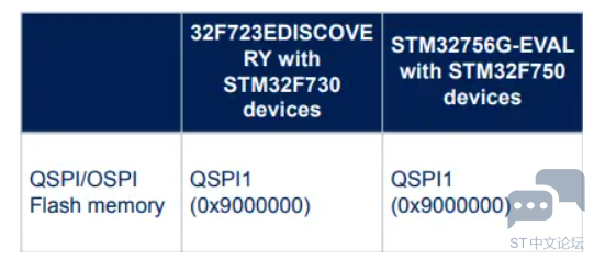

        其实如果程序是成0地址(0x0000 0000)运行的话那就不需要偏移,但是STM32的FLASH是0x0800 0000,所以这个入口地址要加上0x0800 0000(关于为什么stm32的FLASH地址为什么是0x0800 0000可以查看安富莱的帖子:【不是问题的问题】为什么STM32的Flash地址要设置到0x08000000),而如果是F7的XIP模式,那么外置FLASH的地址还需要设置,比如F730、F750就是0x0900 0000。

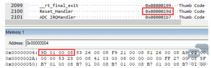

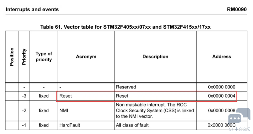

! t' r2 p* ]- Z+ e( Z7 k1 J9 ^+ z+ ]* d        回顾一下你的开发板上电第一个跑的复位中断程序,也就是Reset_Handler。它的地址在哪呢?$ n$ s, M& R4 s- G, \3 o
* j2 @6 s! E/ l/ P
1 H) W" _$ Q: K8 `0 T2 V5 W
3 o- d, v1 v) N' l8 ~
中断函数偏移地址
' |& U; W) [5 I% t
0 C1 @* ~; k9 Z! ~9 R9 g' L2 T1 F4 v  q, ^: q8 Q# N
        是的,它在4字节的位置,也就是一个32位数之后。所以你的新程序的地址还要+4。! {* R; p2 y4 X

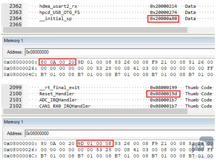

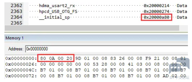

4 }, p/ c" \8 T" c2 R8 t+ j        新的程序还需要新的堆栈,因此再设置一下堆栈指针。之后直接调用函数就可以了。5 ~- i! U$ M8 x3 ]# G4 v

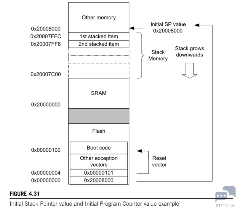

3 }8 r, ~1 s- p! w        栈顶指针也就是程序最开始的位置,即0x0000 0000,比如像这样。
% v, Z' F, @) [# y) t
, \* @% i9 `' A& N
( u  W& Y0 G: K2 ^* \/ L  d- W0 I4 m/ G. q' c" W; G
栈顶地址
+ F. U# N$ _5 w6 e7 I" I4 v
5 O+ D/ q4 C; g, q4 [1 s; N; [8 m
; V; g* G6 _  J+ L8 e2 D
        同样的,往后4个字节就是复位中断函数入口地址。5 V! c# S7 ^- ^

# w) m& n+ Q) [2 _* A" i        这些说明在Cortex权威说明手册里有写。/ a, D9 z; M& {4 f

         我们的程序不是存储的0x0800 0000吗?为什么在0这里也可以查到呢?这就是存储区重映射的。其实在0x0800 0000也是一样的。
; P* T3 Q6 r* h
' @9 d6 d1 u/ U. \9 R% t
* F* F6 @7 t8 X6 F. u2 }
9 }  m1 {4 y, P' f7 a" R% Y
系统存储区数据
9 x0 q& m+ {" `" h

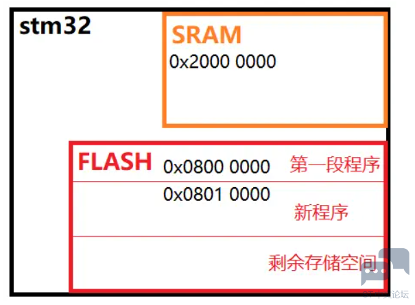

* E- g+ h, F$ T/ u% u. l; y, P        好了,到现在为止,我们已经可以通过主存储区先启动的程序来创建函数指针然后让往后挪的程序跑起来了。还有一个问题,怎么把程序写进往后挪的那个位置呢?这其实就比较简单了。之前我们说的FLASH编程就行。把新程序编译出来bin文件。然后再用首先启动的这段程序把新程序写到往后挪的那个位置。
1 _7 `7 N1 ]" I1 U# E# J: Z$ U1 `9 j- `9 X( M- t7 W! [) d
# {* c5 Q7 m) S3 w
5 M; T$ L/ S2 {6 f$ v$ `/ }        最简单的写法,把新程序存成数组,这样第一段程序就包含新程序了,再往后面写一遍属实没必要,所以一般不这么淦。
4 S& T4 O/ a* ^; v" f  V! v0 Y6 w7 y
" z/ m# |5 F5 @3 @        反正还是把新程序变成数组写进FLASH,那方法可就多了去了。跟ISP一样,用串口把新程序数组发给第一段程序让它写到后面。这样就行了。又或者你用SPI、CAN、USB等等,或者直接用文件系统,让第一段程序从SD卡或者SPI FLASH里面直接读取bin文件写到后面。当然如果你用了文件系统,或者屏幕显示,那么可能第一段程序就比较大了,这时候就得把新程序再往后挪一下了,比如0x0801 2000。如果没有串口、USB、卡槽呢?比如你的WIFI灯泡,对的,你还有WIFI和蓝牙,说白了它俩不也是串口嘛,所以你还可以无线更新,还是串口。2 @& y. n8 R1 u4 q: V

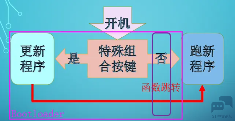

# M3 y- d1 B! o5 R+ y        比较常用的做法是,正常情况下不更新,比如100次开机可能99次都是正常使用。那什么时候不正常呢?正常开机怎么开呢?怼一下开关或者长按开机对吧,如果还有其他按键,我们可以让第一段程序检测是不是开机和其他的按键一起按下去了,是的话就更新,不是的话那就是正常开机,不去更新程序就是了。比如你的手机开机的时候和电源键一起长按音量-就可以刷机。5 T/ x) x) ~3 O6 ]* C. e
) q" ^; @9 E' V* I. Q& V
3 f& a, I; y4 s6 S+ S( P2 U5 \
' Y  y% p  P3 A        对了,我们的标题不是Bootloader吗,怎么说了一堆的IAP呢?其实实现IAP功能方便我们更新程序的这个程序就是Bootloader,由它来引导新程序的运行。它总是最先运行的,因此才能引导和更新别的程序。就和linux的uboot、windiws的BOOT一样,它在一开机的时候就跑起来了,如果你快速点del按键就能让它不引导windows,这时候你就可以装新系统了。  d+ z: k. i! K' N
- K! h% v- E. o5 L4 `% }' L$ [* f        再来归纳一下Bootloader,首先它是系统运行时跑的第一个程序。在stm32单片机中就是0x0800 0000这里的程序。其次如果没有更新需求(比如没有特殊组合按键按下),它就引导新的程序,就是跳转过去执行。如果有呢,它就从别处更新新的程序,然后再跳转过去引导刚更新过的程序。Bootloader还需要知道自己的体积,把新程序写在自己的后面。或者再往后写一点留一点空间,比如后期需要换成SD卡更新呢,可能之前的空间就不够了。
