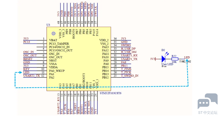

5.1 如何看原理图  z4 P4 M5 c1 s( q
以100ASK_STM32F103_MINI的原理图为例,介绍如何看原理图,读者只需要掌握几个要点,就能基本理解原理图的标识含义。100ASK_STM32F103_MINI原理图在“4_硬件资料”文件夹里,读者打开《100ASK_STM32F103_MINI原理图.pdf》(后简称,《原理图》)配合本手册阅读。3 ^* S& i  Z% j8 F, I
! X- {4 Y" y1 U+ q& R" l$ [8 @5 l《原理图》由开发板最小系统,加上外设模块和一些接口组成。在原理图上,除了用连线表示两个器件有连接外,更多的时候使用网络标号来表示连接。如图 5.1.1 所示,红色文字是网络标号,只要两者网络标号相同,则表示它们是连接的。网络标号LED一个连接主控芯片,一个连接D2发光二极管,它们之间没有任何连接,但因为网络标号都是LED,因此它们表示电气上是连通的,即主控芯片的PA1脚控制发光二极管。, [; m/ E$ ?- a( i5 R4 W+ s1 c
1 |1 c9 ?/ E: \7 u  ~8 M
" `- j0 Z# }* Y7 I8 ?; Z7 X0 |
图 5.1.1 原理图网络标号连接

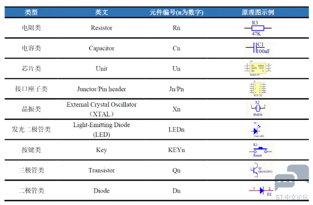

( e, h* Q' \& x! ~3 S5 q: a+ _9 V原理图上的器件类型繁多,但依旧遵循“二八原则”,80%都是常见的器件,因此我们只需熟悉常见器件即可。每一类器件,通常使用英文名称简写标记,比如电阻通常标记为Rn(n为数字),常见元件如下表 5.1.1 所示。8 N( }: Q5 K/ w
- t! U0 g$ R6 X
9 W- a/ I$ |: `1 V* ^
* x6 {/ e" {  a, S; b8 `! p, t! D
表 5.1.1 原理图常见元件

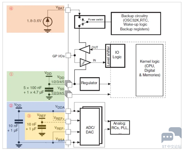

不同的MCU的工作电压可能是不一样的,比如51单片机通常为5V,而STM32单片机通常为3.3V。因此,通常需要查阅该MCU的数据手册才能确定工作电压和规范。
( b1 D$ p6 P* h- g
, I( y& T( }' q% N1 ~+ E打开“2_原厂资料”的《1_STM32F103x8数据手册【重要】.pdf》(后简称,《数据手册》),找到“5.1.6 Power supply scheme”电源方案小结,可以看到如图 5.2.1 框图。
* b% J" C' ?! y$ I, z% v+ n- \, g4 N! s( E2 @1 \7 D
# M( P0 G( \  Z" m* W  z) C% A+ L! t
) P& E7 M, e2 M3 K$ Q8 u
图 5.2.1  STM32F103x8电源方案

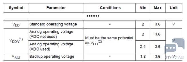

8 m* }2 h3 k4 W* j结合《数据手册》“5.3.1 General operating conditions”的表 5.2.1 ,可得知上图中的各电压值大小。
6 `7 R: w: j; c  K8 P& n3 V' h, o5 Q7 R
7 S6 A/ _1 D3 ?, r5 m
* z( ?$ N' W; w6 K# N5 q8 C. b
表 5.2.1 工作电压参考
: S! i1 t, ^4 H& M( U①VDD-VSS:标准工作电压;电压范围:2V~3.6V;从VDD1 ~ VDD3,VSS1 ~ VSS3共有3组;经过MCU内部Regulator电源管理,为CPU、存储器等供电;
  r$ ?% I9 ~4 B+ H
# `/ }+ w8 ~8 K) \# d% Y6 h9 c②VDDA-VSSA:模拟工作电压;电压范围:2V~3.6V(未使用ADC)  2.4V~3.6V(使用ADC);由VDDA输入,为ADC、DAC等供电;
: A- q; i, D% _" T  m: F% `
  a( D7 Z$ S: a4 ~/ v9 j& F+ v$ h/ m③VREF+-VREF-:基准参考电压;电压范围:2.4V~ VDDA;可以使用独立参考电压VREF(需10nF+1uF高频滤波电容),也可使用VDDA输入,为ADC、DAC等作基准参考电压;" C; `' [9 u. L% \  Y/ K
  \7 \% N+ |: O& M7 A3 r2 b! K④VBAT:RTC备用电源;电压范围:1.8V~ 3.6V;通常使用纽扣电池外部供电,当主电源VDD掉电后,VBAT为实时时钟(Real-Time Clock,RTC)和备份寄存器供电(此时功耗超低);

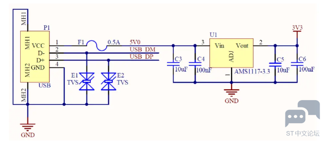

从数据手册了解到以上知识后,再来看看原理图的MCU电源部分。开发板采用USB供电,通常USB都为5V,因此需要将5V转换成3.3V,使用AMS1117-3.3电源芯片即可实现,如图 5.2.2 所示。
* S* a+ t5 O0 v& W1 b8 W  ?0 G7 r& h5 d- r
8 ]  J: [  g/ M- w" M9 O! F
, k$ p3 `1 t3 O
图 5.2.2 电压转换
0 d) }4 ~/ x1 C通常USB口由其它电子设备提供,还需要考虑其保护。这里使用自恢复保险丝F1,避免USB口短路大电流烧毁;使用TVS二极管E1和E2,避免静电损坏USB信号引脚。
% C7 ?1 F8 S3 a/ `: t1 U, b9 L; e. S- |: p) c8 z
使用转换后的3.3V提供给VDD1 ~ VDD3和VDDA;VREF+和VREF-在引脚数大于100脚的芯片才会有,因此STM32F103C8T6不涉及;VBAT这里直接连接3.3V,简化不使用对应功能。$ q9 W1 ]1 V/ n( Y

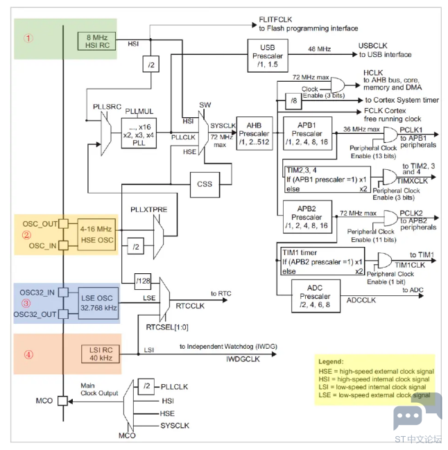

由《数据手册》可得到如图 5.2.7 所示的时钟树,这里只关心时钟源,时钟的分配使用放在后面讲解。/ l8 b* T, g+ p: G9 r0 r
! F! B* V+ o5 t8 f
- `3 [7 v7 b, ^* Z* g- W  r1 }. j: s: N6 c2 V7 k9 H# b' R+ O; \5 M/ t2 Q
图 5.2.3  STM32F103x8时钟树
+ u* C3 F$ n) N+ a7 h/ d7 y$ c( y
! Q5 c& U9 D, e0 I! e$ U2 P  a/ x7 ~9 J4 a: _. X2 m: d- N0 D
可以看到一共有四个时钟源:
7 U; e6 u1 b! s3 t9 p# c2 n/ J
( K) O6 K% ^' q* h  X! E) f①HSI(High Speed Internal clock signal):
. M! i3 _9 L' b/ Z1 P2 j; h6 z. K
1 p! c9 b  e. Q5 a6 iHSI是内部的高速时钟信号,频率8MHz。因为是内部提供,可以降低成本,缺点是精度较差。
" r/ w0 s' u# k# w1 V
# c1 B, z- a1 R* B+ v$ q$ g②HSE(High Speed External clock signal):* G: N& ?$ p% p0 z
* R. t/ b, {0 \2 J9 v& e0 O8 T
HSE是外部的高速时钟信号,需要外部电路晶振,输入频率范围要求为4-16MHz。因为需要外部电路提供,成本会增加,但精度较好。
, Z# H5 ?& I6 `/ q7 ~$ V9 Z$ {! c" V0 q+ d9 V
③LSE(Low Speed External clock signal):
' `6 K" e6 h8 u6 G$ u$ n; a2 e% c! n* m7 j. R2 P
LSE是外部的低速时钟信号,需要外部电路晶振,输入频率范围要求为32.768KHz。一般用于RTC实时时钟。9 l3 A: s  u. L" v: N4 j
" E! l2 z, v  E* k7 ~
④LSI(Low Speed Internal clock signal):4 d4 z0 ]" K1 _1 u& S
* C' P: m7 j5 `- D% `LSI是内部的低速RC振荡器,频率40KHz。一般用于看门狗、RTC实时时钟等。0 d  w) T$ p) w+ D
- D# j8 H6 n* R1 G4 k1 \! o! [' h: A' K8 _# m
$ Z% s4 m# X! f) f1 L; W$ f1 S; Z对于STM32F103系列的MCU,都需要一个高速时钟和一个低速时钟,而这两个时钟可以选择使用内部时钟源节约成本,也可以选择外部时钟源输入提高精度。如果使用内部时钟源,则无需设计外部电路,反之,则需要时钟电路。

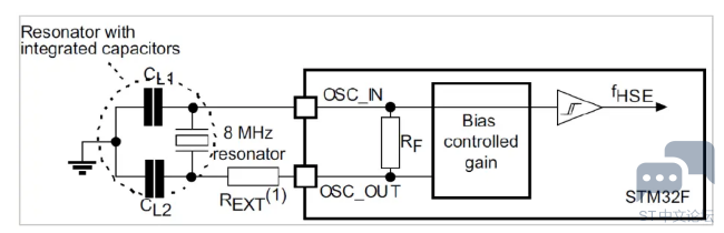

- r9 A: L0 @; v4 x# e& H继续查看《数据手册》,可以看到如图 5.2.8 和图 5.2.9 所示的外部时钟输入参考电路。手册上提到对于HSE,当晶振为8MHz时,CL1和CL2的容值范围为5pF~25pF。REXT用于产生负反馈,保证放大器工作在高增益的线性区,同时也起到限流作用,通常在兆欧级,具体由晶振决定。9 V! A, X5 P3 ?% W
. B( S4 E: T$ Z3 E
% r: g' I3 `" z/ }0 O2 z
2 L# y/ c+ T  O# ?
图 5.2.4 HSE典型应用(8MHz)

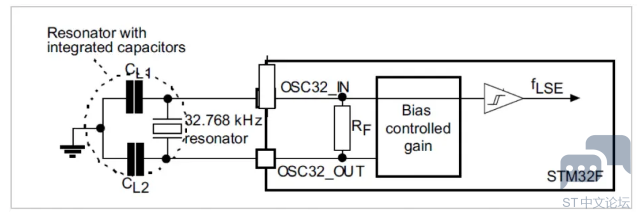

3 m) Q. r7 P+ H, }( m对于LSE,当晶振为32.768KHz时,CL1和CL2的容值范围为5pF~15pF。之所以选择32.768KHz,是因为32768=215,分频设置寄存器通常为2n的形式,这样经过15次分频就很容易得到1Hz的频率。
* ~5 k+ H% P+ l  E
* E) `9 ?$ e; n& ]
! E$ r: S+ h7 ^. h, Y
+ e7 e2 X* I- `- |9 T0 A7 ^9 G
图 5.2.5 LSE典型应用(32.768KHz)

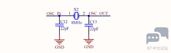

从数据手册了解到以上知识后,再来看看原理图的时钟电路部分,如图 5.2.10 所示。高速时钟由外部提供,低速时钟由内部提供。! e% z. E6 I/ P9 d9 C9 m* S
2 `( @, F# D0 _- ~
晶振旁的负载电容,应选择高质量陶瓷电容(NPO),以满足高频率场合。在Layout(PCB布局走线)时,晶振和负载电容,应尽可能的靠近MCU,以减少输出失真和启动时的稳定时间,保证振荡器可靠工作。
. I$ f& _  }- O) i1 E2 j9 A+ b, A& G1 P( |2 X4 C
, f, A3 x  J  Q# c9 P
7 m* b/ ]& J8 h* [) m# ]
图 5.2.6 时钟电路

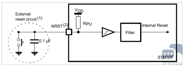

; A; _7 x# i' v2 E8 u# u0 h* N嵌入式系统中,由于外界环境干扰,难免出现程序跑飞或死机,这时就需要复位让MCU重新运行。查看《参考手册》,可见如图 5.2.11 所示复位电路。该电路将一个按键接在了NRST引脚,一旦按键按下,NRST就会接地,拉低NRST,实现复位。
" c( s! f5 [: {8 i( ^8 N. a4 j( s! Z% }- h+ x. }
" b9 ]& V) P, t
/ r; o; y% r7 x0 r
图 5.2.7 复位参考电路

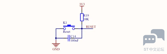

再来看看原理图上的复位电路,如图 5.2.12 所示。当开发板正常工作时,3V3上拉NRST,当K1被按下, NRST会导通接地,拉低NRST,使MCU复位。3 e6 ~- o9 n. Y) w1 D& d7 I0 I* n
& Z) u3 K8 l& c. J1 N
8 _- K; [6 b  Z1 i8 H# P: [" c% Q1 a7 s; K' u/ i8 K0 j
图 5.2.8 复位电路

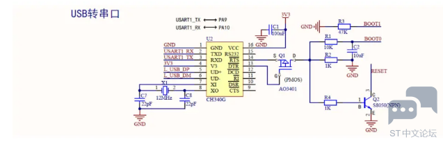

本开发板支持串口和SWD下载,如表 5.2.2 所示,日常直接使用串口下载,无需额外设备,方便快捷。需要单步仿真调试时,使用SWD接口,功能强大。
# u& t9 c1 l$ m) ~1 ?6 M2 S# e8 N0 Q6 x& E5 ~, p! D
2 d8 |: N# |# w9 Y% c# I
( S+ I: D5 _- q  u
表 5.2.2 调试/下载接口
' k8 y7 J: }8 C串口自动下载电路涉及BOOT启动选择,当BOOT0和BOOT1引脚都为低电平时,MCU正常启动;当BOOT1引脚为低电平,BOOT0引脚为高电平时,进入串口下载模式(In System Programing,ISP)。串口打印调试/下载电路如图 5.2.9 所示,上电后,CH340G的RTS和DTR都输出高电平,电脑上位机软件控制DTR引脚输出低,PMOS管导通,电容C2充能,BOOT0逐渐变为高,此时三极管Q2导通,复位拉低,MCU复位。随后控制DTR输出高,PMOS管关闭,C2放电,BOOT1会保持一段时间高电平,此时三极管Q2截止,RESET上拉,开发板启动,进入串口下载模式。下载完后,跳到下载程序位置,运行下载程序。
1 X8 s, B' ~, }% V7 a
* i( [! l3 N5 R* h# E. E
" z$ y  P: e. s: F" [. n1 h
( |7 E; E# H$ C) Z- E1 k0 a
图 5.2.9 串口打印调试/下载电路
4 E) u1 a2 T0 m3 ^( x( g0 [' E

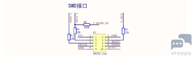

开发板除了用于单步仿真调试/下载SWD接口,也可以作为ST-Link去调试下载其它SWD接口。这里把两个接口做在了一起,实现了两个板子直连,一个作为ST-Link去调试/下载,一个作为开发板被调试/下载。所涉及的引脚参考表 3.4.1,原理图如图 5.2.13 所示。
% C4 X$ a! F; d! I* F0 v" {1 Y0 P; R8 _) C' q6 H6 x
/ R% Q3 s" y7 t
  `" q7 @6 o. r; Y3 C
图 5.2.10 SWD接口调试/下载电路

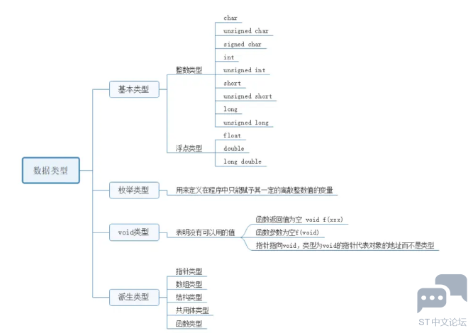

在C语言中,数据类型指的是用于声明不同类型的变量或函数的一个广泛的系统,变量的类型决定了变量存储占用的空间以及如何解释存储的位模式。, `% P' E7 ~6 o# A! b6 G
& ^" T5 E8 w5 N在嵌入式系统中,芯片的容量是有限的,且对比于PC机容量通常都是比较小的,因而了解变量所占用的存储空间是嵌入式开发者应当掌握的一项技能,所以对于不同数据类型在不同位数的芯片中(例如STM32xxx就表示此款芯片是32bit的芯片,STM8xxx表示此款芯片是8bit的芯片)的长度开发者也应该掌握。
9 L: {) d+ K( d9 u( ~/ q' {4 E! H1 P8 U4 D. d! U
C语言中的数据类型有以下几种:
' X* H, ?( r5 X' T$ |3 C: {1 W" j/ n$ w3 b8 R4 O
- {  A" ]. x. {: Z1 J# V
1 k( _9 I1 [  Z4 o
图 5.3.1 C语言数据类型

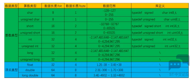

就以STM32F103C8这一款芯片为例,这是一块32bit的MCU,基本数据类型在此款芯片中的数据长度,以及在HAL库函数中的定义(stdint.h文件中的定义,采用C99标准)如图 5.3.2 所示。这里建议开发者在开发过程中使用库定义的数据类型,来定义变量或函数,比如unsigned char a,使用uint8_t a。4 z# P8 P. W( W0 Z
! _& L* \0 {6 u# a: B' C" H
7 V  A% o0 g# _' s# u
; R/ w' v- k; X3 w; k. e, Y
图 5.3.2 本手册芯片涉及数据类型

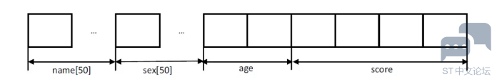

! v; l# t& }. X1 y7 U* `6 y6 @7 g' V可以把结构的声明放在所有函数的外部,也可以放在一个函数的内部。如果把一个结构声明在一个函数的内部,那么它的标记就只限于函数内部使用;如果把结构声明在所有函数的外部,那么该声明之后的所有函数都能使用它的标记。9 N: \1 h" ^8 }
3 |: T3 _9 t6 j0 |* k5 b结构有两层含义,一层含义是“结构布局”,如上述例子的struct student{…};告诉编译器如何表示数据,但是它并未让编译器为数据分配空间;另一层含义是创建一个结构体变量,如上述例子的struct students student;编译器执行这行代码便创建了一个结构体变量student,编译器使用students模板为该变量分配空间:内含50个元素的char型数组1、50个元素的char型数组2,一个int型的变量和一个float的变量,这些存储空间都与一个名称为student结合在一起,如图 5.3.3 所示。
" S: g% _  R& @9 c& x, ~+ O% _1 k9 a& M
9 t$ N2 H7 P; b6 d8 o
/ s8 G, _% M! \& @5 S
图 5.3.3 结构体存储示意
$ j6 D# X9 l% O
2 P/ d, J7 e5 m- v1 O6 I
; q. K5 V' |/ G( L' o3 }在内存中这个结构中的成员也是连续存储的。在通常程序设计中,struct还会与typedef一起使用,具体的会在后面的《typedef用法》一节介绍。! v( q3 b, Z. A6 Q

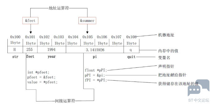

类型说明符表明了指针所指向对象的类型,解引用符号*表明声明的变量是一个指针。int *pi声明的意思是pi是一个指针,*pi是int类型,如图 5.3.4 所示。
6 Q' k& J4 P& p+ I% a8 e" l4 T( o& z  }) z
* T) A+ Q1 J, l7 j! {% A
  p2 h/ C& f' ?2 P2 A7 b, u2 J- Y
图 5.3.4 声明并使用指针

0 P& ^$ ]# v4 Y输出的结果是:week is 3。对这段代码的释义参照上图 5.3.3。

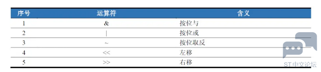

; o, V/ m5 P* m2 @% @; p5.3.16 位运算
5 f  L& q" q& t! b/ `位运算是指二进制位之间的运算。在嵌入式系统设计中,常常要处理二进制的问题,例如将某个寄存器中的某一个位置1或者置0,将数据左移5位等,常用的位运算符如表 5.3.1 所示。' p' T8 O6 g6 Y- j6 x5 }
: i  [) P. g1 M) |8 b4 y! y
, v& ^% ?" {  D5 C- Q) I
表 5.3.1 位运算符
