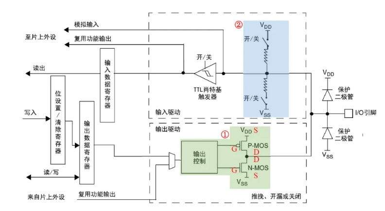

# p9 K5 t0 K0 J9 ]+ ]1 p下图 8.1.1 为STM32F103系列GPIO的基本结构,左侧连接MCU内部,中间上半部分为输入,中间下半部分为输出,右侧为MCU引出的外设I/O引脚。

图 8.1.1 STM32F103系列GPIO的基本结构

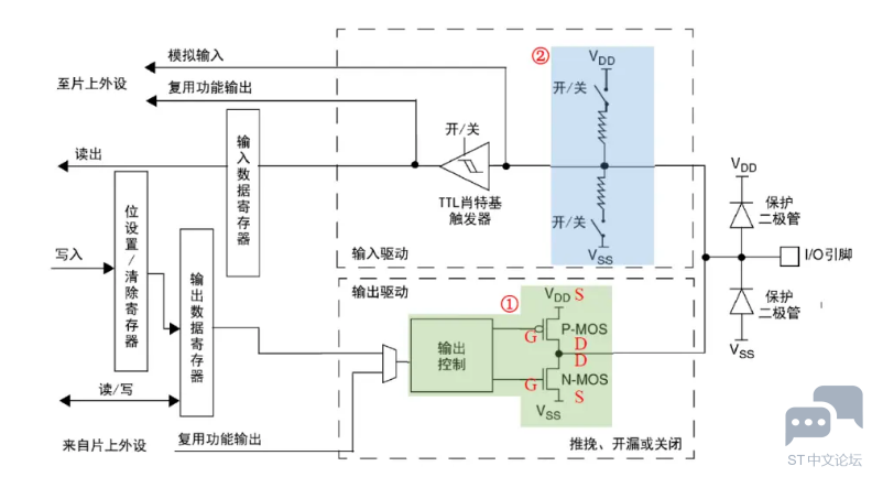

+ t3 y7 V2 |# Z5 p; X' N' ^  {推挽结构由两个MOS管按互补对称的方式连接,任意时刻总是其中一个MOS管导通,另一个MOS管截止。如图 8.1.1 中①所示,内部由一个P-MOS管和一个N-MOS管组成,两个MOS管的栅极(Gate,G)接到了左侧“输出控制”,漏极(Drain,D)接到外部输出,P-MOS管的源极(Source,S)接到VDD(3.3V),N-MOS管的源极接到Vss(0V)。
+ p) t) d3 `1 v3 n; P
& b5 E) q" K% X1 aMOS管作为开关使用,“输出控制”向两个MOS管栅极加一定电压,P-MOS管源极和漏极之间导通,VDD 经过P-MOS管的S->G->D输出,N-MOS管处于高阻态(电阻很大,近似开路),整体对外为高电平;“输出控制”取消向两个MOS管栅极施加电压,P-MOS管源极和栅极截止,P-MOS管处于高阻态,N-MOS管源极和漏极导通,整体对外为低电平。% c' {/ ^4 v9 k2 ~5 |: H
& K0 w; L; C5 v8 k! q4 f
推挽模式,让“输出控制”变为了VDD/Vss输出,使得输出电流增大,提高了输出引脚的驱动能力,提高了电路的负载能力和开关的动作速度。4 O' D) V" z& N7 d/ ^

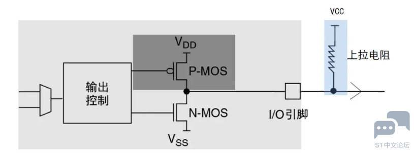

1 b& l, A6 o8 q9 b+ n3 @; L开漏模式下,“输出控制”不会控制P-MOS管,“输出控制”只会向N-MOS管栅极加一定电压,两个MOS管都处于截止状态,两个漏极处于悬空状态,称之为漏极开路。“输出控制”取消栅极的施加电压,P-MOS管依旧处于高阻态,N-MOS管导通,整体对外为低电平。& W# L  U0 s* y* X: ^! x) y
$ c9 K1 q. l. M" x; u2 A8 s
开漏输出模式可以等效将图 8.1.2 中灰色框的P-MOS管看作不存在。即该模式下只能输出低电平,若要输出高电平,则需要外接电阻,所接的电阻称为上拉电阻,此时输出电平取决于此时上拉电阻的外部电源电压情况,如图 8.1.2 中蓝色框的外部电路。

图 8.1.2 开漏输出模式外部上拉
2 z% l& b- B7 V- T% W推挽输出模式可以直接输出高电平,开漏输出模式需要外接上拉电阻才能输出高电平,但开漏输出拥有一些推挽输出不具有的特性:  Q/ w* @* [0 r1 C
! D$ P6 {* e* E+ N5 v. ?
①利用外部电路驱动能力。如图 8.1.2 所示,“输出控制”只需要提供一个很小的栅极驱动电流,VCC经过上拉电阻为外部负载提高驱动电流;0 H9 j% \& f! ?% b
6 e# R* x3 B# q3 F3 {; l% J
②实现电平转换。推挽输出模式由VDD提供,即只能提供3.3V电平。使用开漏输出模式后,VCC可以为5V,从而实现了电平转换的效果。
5 d  S! ]$ U7 ^% M& r2 v$ E5 k: h! e( v: Q
③方便实现“逻辑与”功能。多个开漏的引脚可以直接并在一起使用,统一接一个合适的上拉电阻,就可以实现“逻辑与”关系,即当所有引脚均输出高电平时,输出才为高电平,若任一引脚输出低电平,则输出低电平。在I2C、SMBUS等总线电路中经常会用到。" @- _7 @, D' X1 p

如图 8.1.1 中②所示,VDD经过开关、上拉电阻,连接外部I/O引脚。当开关闭合,外部I/O无输入信号时,默认输入高电平。  i6 M: T" c2 {. @4 u
8 ^' c3 L7 A9 K- i该模式的典型应用就是外接按键,当没有按键按下时候,MCU的引脚为确定的高电平,当按键按下时候,引脚电平被拉为低电平。5 J+ g& {0 t( a! ]! c
- ?; G+ W  c0 Q' C# P. x5) 下拉输入模式(Input Pull-down)
! h2 e; T, U& L+ Y1 x3 e& _7 g$ d9 p3 o/ f5 Y
如图 8.1.1 中②所示,Vss经过开关、下拉电阻,连接外部I/O引脚。当开关闭合,外部I/O无输入信号时,默认输入低电平。
/ m. t/ J4 w% w+ y$ ]8 S1 H
. N6 o% j: V6 k, d4 O- g% [0 S5 c6) 浮空输入模式(Floating Input)
: V* E/ u5 D+ V$ x9 o
' ]. ?! {/ e$ ~3 I如图 8.1.1 中②所示,两个上/下拉电阻开关均断开,既无上拉也无下拉,I/O引脚直接连接TTL肖特基触发器,此时I/O引脚浮空,读取的电平是不确定的,外部信号是什么电平,MCU引脚就输入什么电平。MCU复位上电后,默认为浮空输入模式。7 _4 |; K) Y+ N: p0 O
* i+ R, D& _& j8 L# I7) 模拟输入模式(Analog mode)
6 t, b/ F( q3 e( p* W" D% e* _5 y+ x3 G5 N0 O! m! e9 Z/ |, u
如图 8.1.1 中②所示,两个上/下拉电阻开关均断开,同时TTL肖特基触发器开关也断开,引脚信号直接连接模拟输入,实现对外部信号的采集。+ ?' T! q) Q4 K+ @1 y" ~1 A+ ?

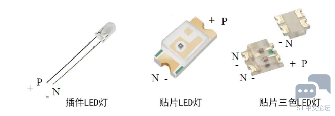

LED(Light Emitting Diode,发光二极管),是一种能够将电能转化为可见光的半导体器件,当给P极施加正向电压后,空穴和自由电子在P-N结复合,辐射出光子而发光。如图 8.2.1 所示为目前市面常见的LED灯,第一个是插件LED灯,第二个是贴片LED灯,第三个是贴片三色LED灯,本开发板使用的是贴片LED灯。3 w* D7 ~0 N( x9 A( r

图 8.2.1 常见LED灯

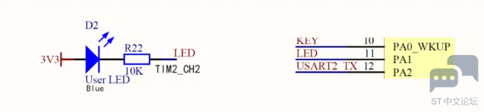

如图 8.2.2 所示为开发板LED灯部分的原理图,LED灯的正极直接连接了3V3,LED灯的负极连接的网络标号LED(PA1),只需要控制PA1为低电平,即可点亮LED灯,输出为高电平时熄灭LED灯。
