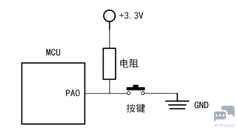

" i- s+ i4 L3 ]按键一般占用一个GPIO口,通过监测该GPIO的电平变化得知按键操作,典型的电路如图 12.1.1 所示。当所需按键比较多时,则可以采用矩阵按键减少GPIO的占用。矩阵按键需要通过编程扫描等方式实现对多个按键的监控,这里以最简单的独立按键为基础进行介绍。. ]) Y- Z# S) N! ]) i* w% q" M' v
`0 s3 ?5 s, p2 M
, R& @% R6 u, V0 |% O8 q. m v* i. H' N图 12.1.1 按键与MCU的连接方式示意图 0 n5 ~. g/ T4 ]" F( F
可以看到,在没有按下按键时,电源3.3V通过电阻连接到MCU的PA0脚上,此时MCU读取PA0的电平就是3.3V的高电平。在按键按下时,电源3.3V经过电阻,再经过按键连接到了地,此时PA0连接到接地的一端,读到的电平就是0V的低电平。由此,MCU就可用过读取对应引脚的电平值,得知按键的变化。

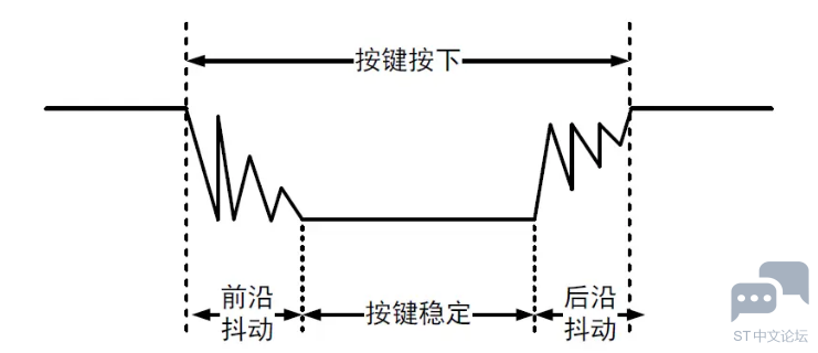

5 E4 M" |! y+ d# T; ?0 B常用的按键都是机械触点式按键,机械式按键在按下或释放的过程中,由于机械弹性作用的影响,会伴随机械抖动,如图 12.1.2 所示。2 {( T. s8 [3 p6 F. g) T' ]
3 O6 B, ^# Y, z0 T3 L
, l2 _5 W$ D: n/ z" V/ `6 @
o* I; X- Z& [图 12.1.2 机械按键抖动示意图
/ \* ]$ E: d6 b4 @0 n( i6 Y8 x
9 R8 q8 H( N" Q' ^ H h抖动的时长与机械开关特性相关,一般为5-10ms。在这抖动过程中,会产生多次高低电平,导致被识别为多次按键操作。为了避免机械触点按键检测误判,必须消抖处理。按键消抖可以硬件上处理,即在按键旁并联电容,吸收抖动的电平。也可以软件处理,即通过延时,避开抖动。
. G2 ?4 z$ E# R3 s& A' M9 W: ^) l% y2 j0 U
由此,首先获取对应引脚的电平得知按键状态,再硬件或软件消除抖动。" I( J# L( S, E

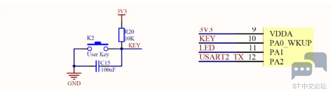

12.2 硬件设计' F' ?8 A* Z- l- C7 E3 C x$ m9 ~
开发板上有两个按键,一个是复位按键(K1,红色),另一个是用户按键(K2,白色),这里只有用户按键能够编程控制。
7 ?& y% \# w7 G
( s/ b$ S6 Y" ?+ u( u: m: I4 B) v& |如图 12.2.1 为开发板用户按键部分的原理图,电容C15用于硬件去抖,可以看作不存在。按键松开时,3V3经过上拉电阻R20到网络标号KEY,网络标号KEY另一端连接MCU的PA0,此时读取PA0电平为高电平;按键按下时,3V3经过上拉电阻R20,再通过按键接地,此时读取PA0电平为低电平。
5 d# s& R% n7 O, K& j
4 e) {4 W& ?( X4 w0 Q% u由此可知,按键按下,GPIO引脚电平变低,反之为高,按键所接GPIO为PA0。
