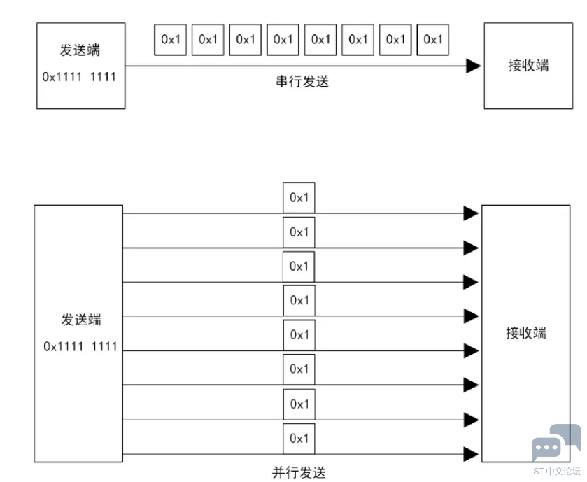

14.1 串行/并行通信! v5 j! }) S+ m8 K: B' g
按照数据传输的方式,通信可以分为串行通信和并行通信。串行通信简单的说就是数据依次传输,比如要传输0x11111111,一位一位的发送,需要发送8次。并行通信则是几个数据一起传输,同样是0x11111111,如果8位一起发送,只需要发送1次,如图 14.1.1 所示。
: e3 Q, r# ^! c; p) B5 r8 u& {7 K6 E' N" _
7 M+ T" L* J, J4 L) z' z( f- e+ Z3 W- i) G
图 14.1.1 串行/并行传输示意图
. D3 ?8 d- c' F3 L. ^6 J; F4 m4 F8 x( |) K5 I
* p% f6 z4 c: x2 v( M& b$ \
由此可见,串行传输占用的通信线更少,成本低,通信速度相对较慢;并行传输占用的通信线多,成本高,通信速度相对更快。但随着对传输速度要求越来越高,并行传输开始出现信号之间的干扰,串行通信受干扰影响较小,之后又发展出差分传输等技术,极大的提高了串行传输速率,使得串行通信速度可能比并行通信速度更快。" v7 g* ]5 c! p2 u; M' U6 N
) S" G3 K1 B' @( T
串行通信就像单车道,行驶的车辆需要依次行驶。并行通信就像多车道,同时多辆汽车并排行驶。但当车速很快的时候,多车道上并列行驶的汽车之间会形成“气流”相互干扰,单车道则受影响较小,速度能够进一步提升。

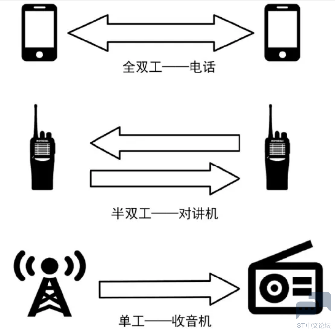

! A6 Q+ P( `3 H2 f. y" O6 ]: l9 `14.2 全双工/半双工/单工传输
. w0 B" L, @# k* U( u+ R0 {; r' B/ M按照数据传输的方向,通信可以分为全双工、半双工和单工。全双工指双方都可以同时收发信息;半双工双方都可以收发信息,但同一时刻只能一方发送信息;单工指只能一方发信息,一方接受信息,通信是单向的。
) i; `" {3 q) H6 A# H8 |" f9 P% g" |! V! i9 s  f
全双工就像电话通信,双方任意时刻都可以同时收发信息;半双工就像对讲机通信,双向都可得到信息,但是同一时刻只能是一方发射另一方接收,发射和接收不能同时进行;单工就像收音机,只能由广播站发送给收音机,单向不可逆的,如图 14.2.1 所示。0 D2 I1 c6 `! X  P+ ^
$ `" [/ b! \# ^* b3 L8 Q$ I
0 N1 O8 M/ c# R- q5 C) Q
' {9 m6 H+ i0 e
图 14.2.1 全双工/半双工/单工示意图

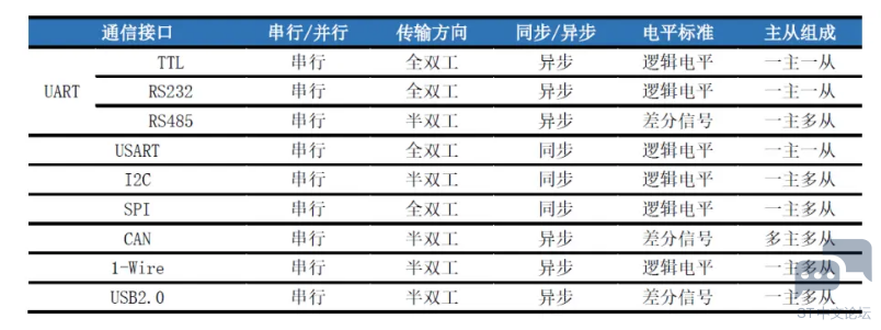

' X4 v* \, m. X) G/ c8 v14.5 常见通信协议
: j7 N! L9 x9 q. m5 S
在嵌入式中,有众多通信协议,往往从性能、成本、稳定性、易用性等角度考虑选择合适的协议。常见的通信协议如表 14.5.1 所示。
  x: u' D( g  {
' A* @" i; ^' |: t( M3 Z
" ]3 E; G4 [% D
表 14.5.1 常见通信协议列表
