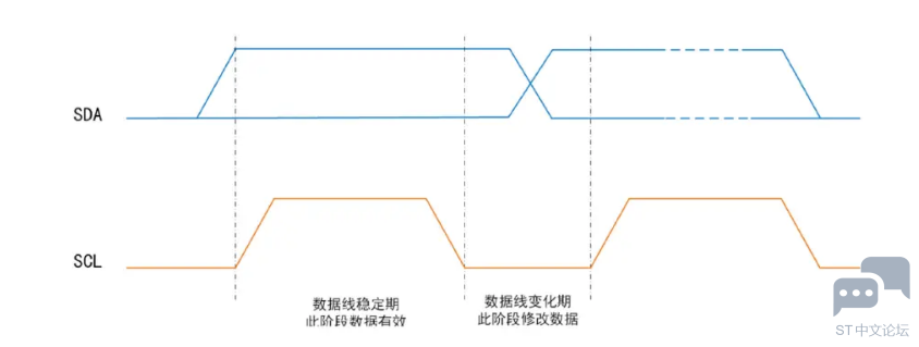

I²C由两条线组成,一条双向串行数据线SDA,一条串行时钟线SCL。SDA线上的数据必须在时钟的高电平周期保持稳定,数据线的高或低电平状态只有在 SCL 线的时钟信号是低电平时才能改变。换言之,SCL为高电平时表示有效数据,SDA为高电平表示“1”,低电平表示“0”;SCL为低电平时表示无效数据,此时SDA会进行电平切换,为下次数据表示做准备。数据有效性示意图如图 16.1.2 所示。4 e; k# I6 Q- J& C& b. r+ F
3 i4 l, L4 V; W9 [1 O" {6 B/ a6 Y6 a7 |# w" @
" l/ z- D! v7 q% m图 16.1.2 数据有效性 * ~, Z% N6 ?# N

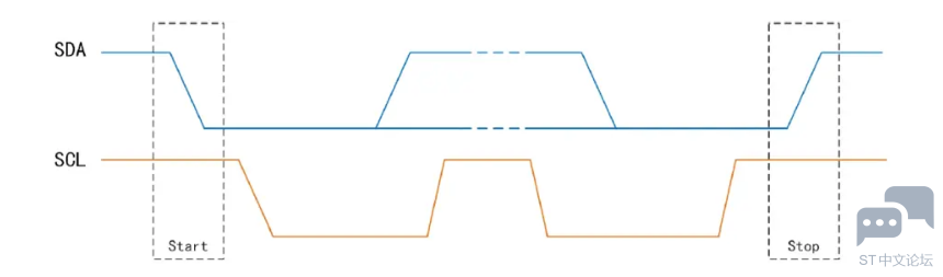

开始信号和结束信号
1 X+ ]8 r' f, K3 M
8 ?, r0 J$ }1 v# e" U6 M5 i) x9 WI²C起始信号(S):当SCL高电平时,SDA由高电平向低电平转换;. s' j) _+ s$ _& N, F0 h
3 M+ a7 p' p( Y
I²C停止信号(P):当SCL高电平时,SDA由低电平向高电平转换;
$ \3 F. R8 s( c* o! i% L& q" v. I- H3 S" p

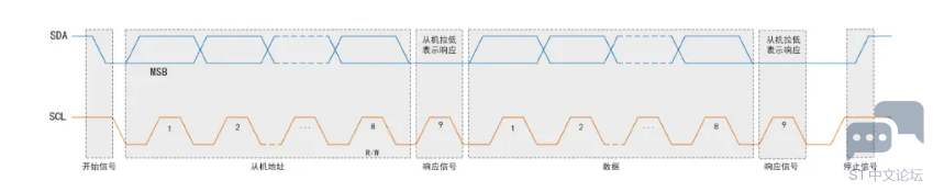

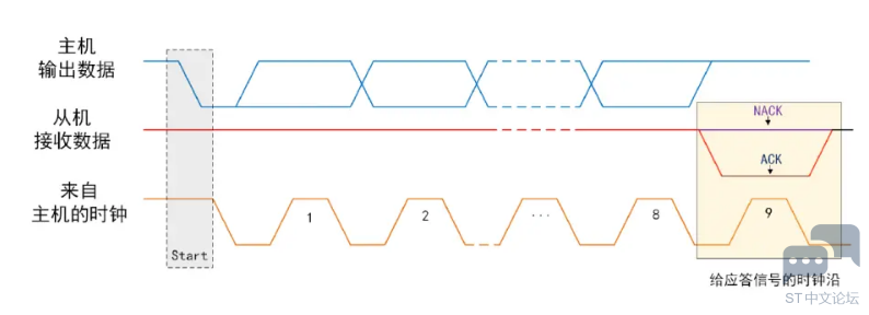

I²C每次传输的8位数据,每次传输后需要从机反馈一个应答位,以确认从机是否正常接收了数据。当主机发送了8位数据后,会再产生一个时钟,此时主机放开SDA的控制,读取SDA电平,在上拉电阻的影响下,此时SDA默认为高,必须从机拉低,以确认收到数据。* Z6 w8 C' R! i. l8 v
! d* X( i* H! K: g5 C
: @# m2 I5 s% K- d
. T2 o u. D" z: ~7 `7 r
图 16.1.4 数据传输格式和应答信号

I²C完整传输流程如下:9 F; o0 l8 i c' L! o9 h
- Z9 O% b; R- O6 Q6 K I- A
① SDA和SCL开始都为高,然后主机将SDA拉低,表示开始信号;
( i% b/ \$ S; t/ L( Y8 t5 _
; {1 e8 f" [" E1 [2 w/ b- l② 在接下来的8个时间周期里,主机控制SDA的高低,发送从机地址。其中第8位如果为0,表示接下来是写操作,即主机传输数据给从机;如果为1,表示接下来是读操作,即从机传输数据给主机;另外,数据传输是从最高位到最低位,因此传输方式为MSB(Most Significant Bit)。
$ ?6 ?( k6 s! D9 r& D) X' w6 p% I
③ 总线中对应从机地址的设备,发出应答信号;
+ F: s% ]& W% n( M# D' W9 S- e/ j5 r% ^6 f2 Q* v+ C' Y8 y
④ 在接下来的8个时间周期里,如果是写操作,则主机控制SDA的高低;如果是读操作,则从机控制SDA的高低;6 N o8 X/ r' O6 E2 |+ Y, C
# O% u- {6 Q6 {' a) F: B5 c6 z; q
⑤ 每次传输完成,接收数据的设备,都发出应答信号;' H# ~4 l7 {) T4 P8 J5 Y# O4 f
# J# q" U* F. J, B V⑥ 最后,在SCL为高时,主机由低拉高SDA,表示停止信号,整个传输结束;
/ @6 l9 D4 L2 A5 V

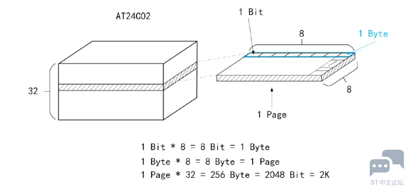

; i* C' k- v5 e- o$ WEEPROM类型众多,其中比较常见是AT24Cxx系列,从命名上看,AT24Cxx中xx的单位是K Bit,如AT24C08,其存储容量为8K Bit。本开发板上的EEPROM型号为AT24C02,其存储容量为2K Bit,2*1024=2048 Bit。
5 g1 W, B" x& o& I
2 N+ \$ F$ S# f5 C对于AT24C01/02,每页大小为8 Byte,对于AT24C04/08/16,每页大小为16 Byte。如图 16.1.6 所示,AT24C02由32页(Page)组成,每一页由8个字节(Byte)组成,每个Byte由8位(Bit)组成,Bit为最小存储单位,存放1个0或1。. Z4 ^* G. `3 n) Q
! ~0 M1 O$ V; @- w2 O
' p% l9 Q5 K0 Y. y
5 L5 v2 k! w& y% b, N; ~2 i
图 16.1.6 AT24C02结构示意图 % L- `2 q2 v! f2 y! H# C) x

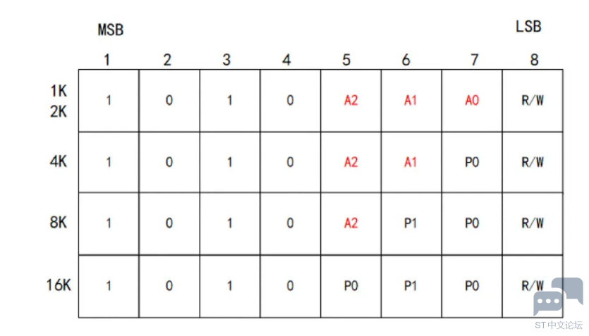

" }1 t- R& c" o% F3 u1 aI²C设备都会有一个设备地址,不同容量的AT24C02,设备地址定义会有所差异,由芯片数据手册《AT24Cxx.pdf》可知,如图 16.1.7 所示。% \, Z! K, H8 G
( b& m) m$ {; q' W9 F3 W
) |7 s0 K+ b5 z. k, |5 U! @* R0 Y0 ` J5 L; E
图 16.1.7 AT24Cxx设备地址定义
/ v: v; K% e2 @6 k! s5 g/ z9 [; R6 l, v: d* Y, I$ C3 n# H
6 w6 p- u/ k+ B; Z% `AT24C02的容量为2K,对应上图中的第一行,高四位固定为“1010”,中间三位由A2、A1、A0引脚的电平决定,比如A2~0引脚全接地,则值为“000”,最后的最低位为读写位,0代表写命令,1代表读命令。
3 f: w- T1 g9 Y& \* p5 g# _" E; Z5 n8 v9 K7 J8 h
A2、A1、A0引脚电平需要由原理图决定,假设全接电源地,则如果需要向AT24C02写数据,则发送地址“1010 0000”,如果需要向AT24C02读数据,则发送地址“1010 0001”。
) ]7 E1 V* [+ g$ c. I( m+ p& g
+ X% K& P% y) g( p2 t3 o假设开发板有多个AT24C02挂在同一I²C总线上,通过这个规则,只需设计电路时,让A2、A1、A0引脚电平不同,即可区分两个AT24C02。9 \2 P) Y: P: ^, V

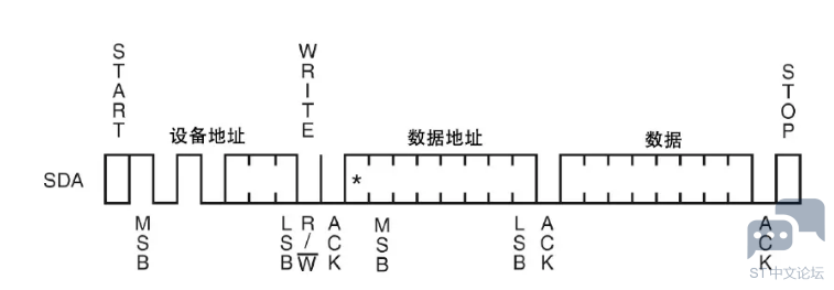

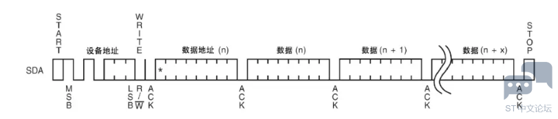

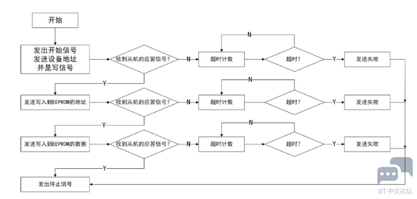

& B d" \4 f$ S6 W如图 16.1.8 所示,为AT24Cxx字节写模式的时序,在MCU发出开始信号(Start)后,发出8 Bit的设备地址信息(图中读写位为低电平,即写数据),待收到AT24Cxx应答信号后,再发出要写的数据地址,再次等待AT24Cxx应答,最后发出8 Bit数据写数据,待AT24Cxx应答后,发出停止信号(Stop),完成一次单字节写数据。/ t2 {) Y; h. ^* r2 [
$ p" R2 ] S4 u4 u3 s- u" M+ ^
1 P& X: y; c* M7 ~ f0 X9 P) c$ C, e
图 16.1.8 AT24Cxx字节写模式时序 + k( j. e) T; n* N& D) Q5 H7 f* ?
AT24C02容量为2K,因此数据地址范围为0x00~0xFF,即0~255,每个数据地址每次写1Byte,即8bit,也就刚好256*8=2048Bit。对于1K容量的产品,数据地址范围为0x00~0x7F,最高位不会用到,因此图中数据地址的最高位为“*”,意思是对于1K容量的产品,该位无需关心。
3 G! P4 I, z u7 Y, Q9 i K; W t( q' \ T3 ]$ G
" [& O6 z' t h: [( Q# k0 J
0 B0 P) ]& y4 @4 t9 D图 16.1.9 单字节写模流程图 / i( P+ A0 ]4 }" p+ B- i. b3 i1 R
图 16.1.10 为AT24Cxx的页写模式时序,与字节写模式的差异在于,不是只发送1Byte数据,而是任意多个。需要注意,该模式不能跨页写,遇到跨页时,需要重新发送完整的时序。- E! d( l; U, L6 Z/ M$ R m
5 A6 g- _; L' Z0 @- M& r) ^* F6 m& C6 \# Z7 i4 v( b8 V7 c* ?8 P
3 D8 e$ o0 {' f( R0 @9 h图 16.1.10 AT24Cxx页写模式时序

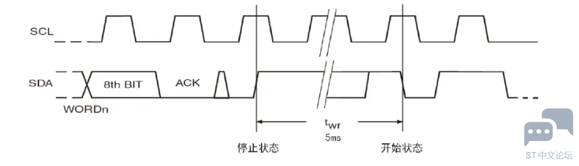

. l8 H6 ?( K4 [/ N2 X6 b值得一提的是,《AT24Cxx.pdf》里提到每次写完之后,再到下次写之前,需要间隔5ms时间,以确保上次写操作在芯片内部完成,如图 16.1.11 所示。
& u* I; L5 u8 d0 I; Z+ y6 i. C5 c
! ]: N9 L: Q' L T( s- k+ h) g0 f9 v6 [' i& n' R" z# S4 U& C
4 m7 r1 g8 y/ C5 y# ~图 16.1.11 AT24Cxx写间隔

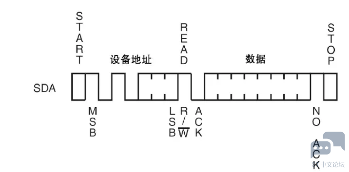

& u) U: `- d& M2 b& |; IAT24Cxx支持当前地址读模式、随机地址读模式和顺序读模式。当前地址读模式就是在上一次读/写操作之后的最后位置,继续读出数据,比如上次读/写在地址n,接下来可以直接从n+1处读出数据;随机地址读模式是指定数据地址,然后读出数据;顺序读模式是连续读出多个数据。7 {3 D8 L! w! h' Q2 Y* J' i
p4 {4 W1 ?8 @8 u/ N) s在当前地址读模式下,无需发送数据地址,数据地址为上一次读/写操作之后的位置,时序如图 16.1.12 所示,注意在结尾,主机接收数据后,无需产生应答信号。
3 O, D/ `: _: N" O: R% H8 H! D2 p* N- s" |

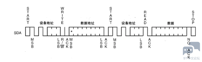

9 v- I1 q$ Z4 m( b3 K$ Z7 P在随机地址读模式下,需要先发送设备地址,待读的数据地址,接着再重新发出开始信号,设备地址,读出数据,时序如图 16.1.13 所示。( t$ n0 y% R' N/ n v v2 Q8 k# H

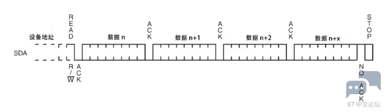

在顺序读模式下,需要先从当前地址读模式或随机地址读模式启动,随后便可连续读多个数据,时序如图 16.1.14 所示

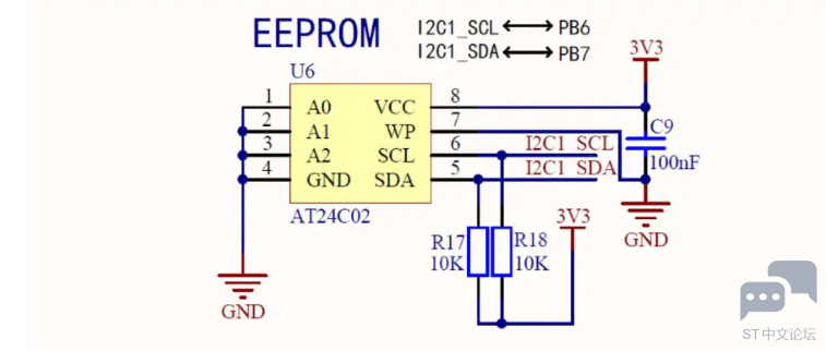

/ N( U. M* K# p; Z, T8 O! n" y# x如图 16.2.1 为开发板EEPROM部分的原理图,U6为AT24C02芯片,它的A0、A1、A2都接地,因此该设备地址为“1010 000X”,当读该设备时,X为1,写该设备时,X为0。
~/ p" I, V+ x) ^5 B; Y8 |8 f% g2 e* B
U4的7脚为写保护引脚(Write Protect,WP),当该引脚为高,则禁止写AT24C02,这里直接拉低WP,任何时候都可直接写AT24C02。( h* Q- V& O& V; ?$ [& x/ g
/ Y; L& N2 B7 A$ q2 P% B此外,I2C的两个脚SCL和SDA都进行了上拉处理,从而保证I2C总线空闲时,两根线都必须为高电平。如果没有上拉,在主机发送完数据后,放开SDA,此时SDA的电平状态不确定,可能为高,也可能为低,无法确定是从机拉低给出应答信号。
6 v+ P7 t, |. U8 y2 k1 @
3 c8 L' S4 G8 f结合原理图可知,PB6作为了I2C1的SCL,PB7作为了I2C1的SDA。

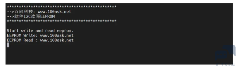

实验目的:本实验通过GPIO模拟I2C总线时序,对EEPROM设备AT24C02进行读写操作。
$ K1 Y8 I6 Z) k3 v; ~3 ]# X! Y$ W! I2 r3 x2 P
1) 引脚初始化:GPIO端口时钟使能、GPIO引脚设置为输入/输出模式(PB6、PB7);
% A" ^% O) q v/ T$ \' A8 y* h& S+ @) U# @; _
2) 封装I2C每个环节的时序函数:起始信号、响应信号、读写数据、停止信号;
. I0 e- ~; ^( p4 ^
& U8 f3 z2 P& T: \9 N3) 使用I2C协议函数,实现对AT24C02的读写;5 D* ^( Y! z& A7 B8 ?7 F, v: E8 S
6 x t# o d# O
4) 主函数,每按一次按键,写一次AT24C02,接着读出来验证是否和写的数据一致;% J9 b* E! Z+ A& X+ J

开始信号/结束信号
' i; ?$ y! V3 e( ]( p& _& ?9 e1 t. }. e
参考前面图 16.1.3 所示的开始信号和结束信号编写程序。对于开始信号,首先将SDA和SCL都拉高,随后SDA拉低,再SCL拉低。对于结束信号,首先拉低SDA,拉高SCL,再拉低SDA,代码如代码段 16.3.3 所示。7 I6 g4 `3 F* D* C5 D) a

& ~: }3 @. ?% f0 f% L# N应答信号/非应答信号/等待应答信号
( W# T. X3 k( c7 }
- X0 { w2 v- |2 w. u参考前面图 16.1.4 所示,编译应答信号,如代码段 16.3.4 所示。

% H/ l+ \2 v" f* U7 ]6 z1 N8~23行:应答信号,在一个SDA时钟周期里,将SCL拉低;* R4 L$ B# G- T9 Y0 s
+ f5 D; p$ M& C32~47行:非应答信号,在一个SDA时钟周期里,将SCL拉高;
- }2 h# R' u% ?
& p2 L1 q G T x6 [56~82行:等待应答信号,拉高SDA后放开SDA,读取SDA是否被拉低,如果拉低返回0,否则返回1;
; ~) y+ `# L* T) E5 B+ g4 ]9 o* Y" F
* Z/ h, @1 k* v& s3 A
1 J( t- F9 Z% \7 z$ Q2 w

& [6 ^! h3 j' E2 Q; O3 y, ?参加前面图 16.2.1 和图 16.1.13 所示的介绍时序,编写AT24C02一字节读写程序。5 z( w$ o( T( b1 P
/ B7 U1 I, r# u5 t1 u9~33行:写AT24C02一字节数据;3 O/ o/ F* ?; ^/ o: V" f7 |
! A; Y+ c1 m/ B
12行:发送I2C开始信号;
) L6 R- H/ Z& x) c+ Y- g- j
( H, F( w! D# o v- c1 V15行:发送AT24C02的设备地址,最后一位表示写操作;
' a$ a5 ~8 d; A m& r6 P1 P
2 r& M0 K/ x, w5 G18~26行:根据EEPROM型号,调用不同的数据地址长度设置函数(AT24C01/02为8位,AT24C04/08/16为16位);0 F# a! k9 `0 X4 K0 t
/ C; r3 v) C9 e! v" \29行:发送数据;
6 @8 y" @& v5 ~) g; n) b0 n
7 C6 F! o* w8 f32行:发送I2C停止信号;
. r* U% J. ?" ^; E+ B3 P% ~# Y0 `3 H' c! J* x% n' U/ F
43~73行:读AT24C02一字节数据;
" h1 @; V6 N0 {4 C e7 `$ y! L
! w! V% H% R7 m; ~6 _* Q. K46行:发送I2C开始信号;
" c( K1 G8 `3 ]% s7 ^) U& w5 N7 H& c4 A9 h0 m, r% c; r
49行:发送AT24C02的设备地址,最后一位表示写操作(接下来要写数据地址);
+ z N; @2 H g4 E- `4 ~9 z% h" Q% e% a/ M( a& e4 O& O
52~60行:根据EEPROM型号,调用不同的数据地址长度设置函数(AT24C01/02为8位,AT24C04/08/16为16位);
+ @4 `' V. m3 y8 ~, R( N* B
# W& l) ]; X. `- I5 Z( D% L! D63行:再次发送I2C开始信号;% Q' z' T: b8 Z! @5 [
$ ~6 b' o7 O" m h h M
66行:发送AT24C02的设备地址,最后一位表示读操作;) A, P; t4 l) _& u; ]5 s# b: k( l
! T2 @6 L% e, Z69行:读取AT24C02数据,且无需ACK;0 h" h9 k- }# W1 M* w
* @+ w# F7 W( L& Z8 |; {* A5 a9 ^72行:发送I2C停止信号;1 k1 `) Y) z7 H0 I) H' u6 U
9 E: p o8 \' p b
实现了对AT24C02单字节的读写,还需要实现多字节的读写。多字节读写可以通过AT24Cxx的页写模式和顺序读模式,实现多个数据的连续读写。在页写模式时,需要程序上设置,不能跨页写,这里简单处理,直接多次调用前面的单次读写即可,如代码段 16.3.8 所示。
+ V3 s& H5 F+ y$ b% b, L5 Y! E' }8 Q$ U
代码段 16.3.8 读写AT24C02多字节数据(driver_eeprom.c)1 Q" }' z- Y4 r; H! f: C/ b
) T( ?. [1 T7 P9 B U# w& d- /*7 J& x3 `+ Q1 H8 c1 F& V
- * 函数名:void EEPROM_Write_NBytes(uint16_t addr, uint8_t *pdata, uint16_t sz)
, \. B, W8 a: p/ w - * 输入参数:addr -> 写一个字节的EEPROM初始地址
2 k1 j- i: _. v+ \. y0 V- @ - * data -> 要写的数据指针+ g5 X! f, u8 x$ E7 m5 r7 R& g
- * sz -> 要写的字节个数1 M% N i% d1 w' K( W
- * 输出参数:无
& [ r; b; E U n4 |2 i - * 返回值:无0 d" \9 z4 ]7 {
- * 函数作用:EEPROM写N个字节
' b9 f( q9 P @9 O5 d4 [8 A( u - */
0 E0 X3 o6 f% b& X - void EEPROM_Write_NBytes(uint16_t addr, uint8_t *pdata, uint16_t sz)4 e0 V C4 z. a) B
- {# b! d) g7 z f8 V8 a: T* Z1 i
- uint16_t i = 0;
# R1 ~; u9 v2 r: n+ E# v - 0 s, b8 z% R& {& t
- for(i=0; i<sz; i++)
2 y. c9 y4 W; Y' Q$ `) J$ L - {- | ?6 v) Y1 F
- EEPROM_WriteByte(addr, pdata<i>);& x5 T; S- K7 x9 B! }, Y
- addr++;8 I- A3 L& }, c" ~5 J
- HAL_Delay(10); // Write Cycle Time 5ms
5 P \2 o9 o8 u7 Z5 d - }
! H, X9 O8 a4 W5 n0 U1 s( U; S" l - }: v" u. ^$ {9 y( V/ D- {
: G/ ]" Z0 g! Y) f$ ?" Y" \- n- /*
. P; v K, j! C5 Y1 ]6 \ y - * 函数名:void EEPROM_Read_NBytes(uint16_t addr, uint8_t *pdata, uint16_t sz)
6 \3 n8 b, B9 f - * 输入参数:addr -> 读一个字节的EEPROM初始地址: O) Y. V/ C X% V
- * data -> 要读的数据指针+ N8 B# w7 [: a, f. k" E6 r
- * sz -> 要读的字节个数, O: Q4 z9 u+ B3 T4 Z( U/ r( B
- * 输出参数:无. I0 l: {+ T" H: Q1 d, D
- * 返回值:无7 D9 T( G3 k3 M+ H. M& a# c
- * 函数作用:EEPROM读N个字节
- Q! P4 s6 I8 \6 f - */
8 }/ A5 f' H, [$ |0 `! _. E- h4 g - void EEPROM_Read_NBytes(uint16_t addr, uint8_t *pdata, uint16_t sz)
( q7 K0 I) |- M1 A - {
" f, U% [$ K+ G2 E0 G - uint16_t i = 0;
. M6 k, O9 [# J; z0 @" I( N+ x" o - , n8 L5 X+ ~7 X- b- A* v Q: T" T
- for(i=0; i<sz; i++)& d2 Q1 E3 K. D7 M2 `4 I& E. H
- {" g7 S" J, }3 ^
- EEPROM_ReadByte(addr, &pdata<i>);
0 L- T+ ^4 u. q6 b7 c8 Y - addr++;
9 r. t! Z/ v! ]& K4 f: C - }
0 B# b* `2 \ |/ x/ Z/ n - }</i></i>
6 K3 m6 m5 H' r* h1 P8 K* Q; w9 f需要注意的是,AT24Cxx每次写操作后,有一个写间隔,需要间隔5ms以上,因此在写多个字节时,每次写完都需要延时5ms以上。

16.4 实验效果 R# _+ p5 M1 q* }! }
本实验对应配套资料的“5_程序源码\8_通信—模拟I2C\”。打开工程后,编译,下载,按下按键KEY,即可看到串口如图 16.4.1 所示。
7 z9 |3 n+ A/ R5 C! r; ~. R. D8 k: w( f* i
m2 w) r" w& o5 H8 w" d8 a- }
, K4 \9 z/ S; t# K0 y" ~/ q, U; |+ x" E图 16.4.1 模拟I2C读写AT24C02数据
