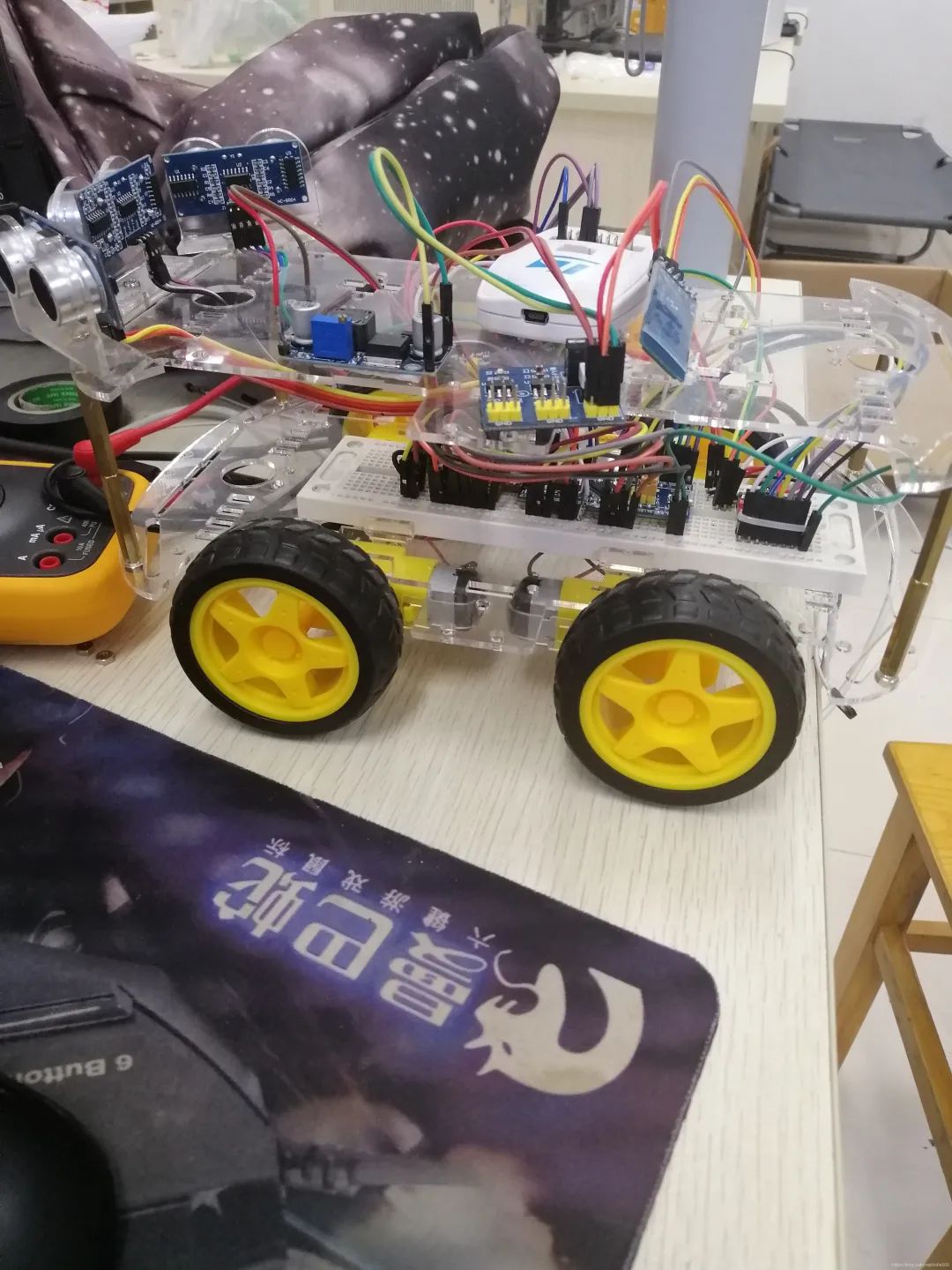

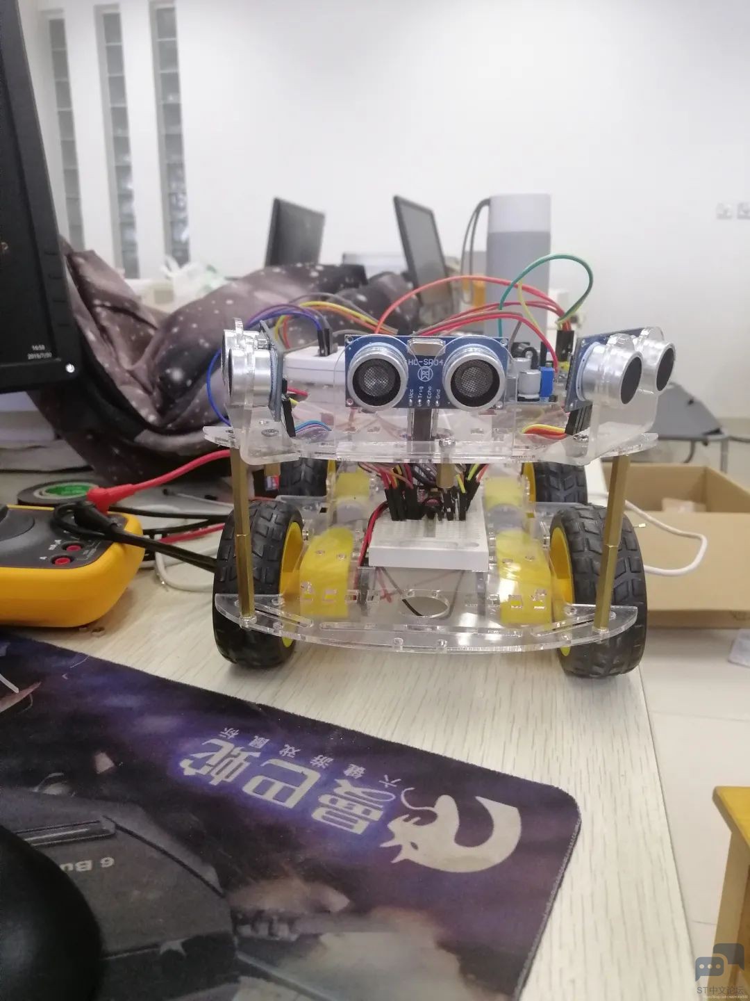

历时两周,总算把小车弄好了,总体上来说做的太慢了。自己在32的学习中还不够仔细深入,只是浅面的学习,当真正做一个项目时,暴露的问题就太多了。这次在小车的制作的过程中,遇到了各种各样的问题,软件,硬件,各式各样的问题迎面而来,真的好几次心态崩了。不过还好小车这个项目不只是我一个人在搞,组里的其他成员也在一直在考虑问题,想办法,不断地解决解决,总归小车终于做好了,下面是小车完成图:
8 f3 m4 p6 n7 a) {- W! p, W% D& P+ S 微信图片_20220903151646.jpg $ o3 v' |( h. ?8 r
, p- b; `, |/ i  O, v" V( t3 F
是有点灵魂接线(·<·)。

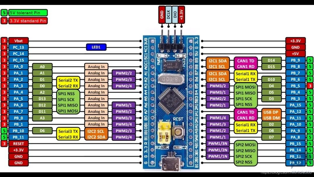

下图示为c8t6开发板的引脚图
9 F5 y+ @; D3 H 微信图片_20220903151652.jpg + f2 i& o3 L6 Z; v0 {
