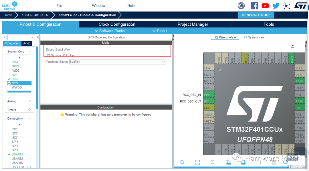

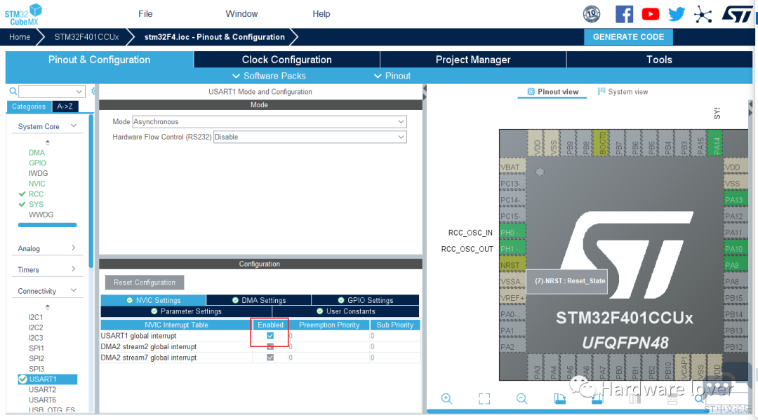

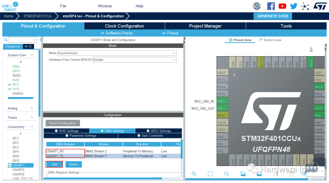

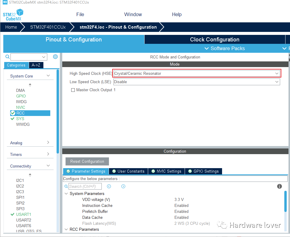

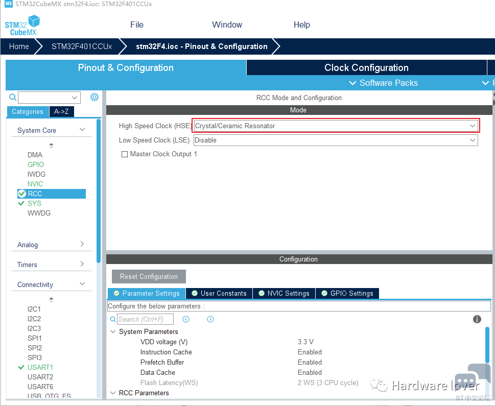

本次教程采用的是stm32f401ccu6 + HAL库V1.8.1(F1系列芯片兼容)
2 g: |' \/ W9 s) rCubeMX配置
最后点击GENERATE CODE生成代码
  e& m2 h/ d1 X$ E+ |

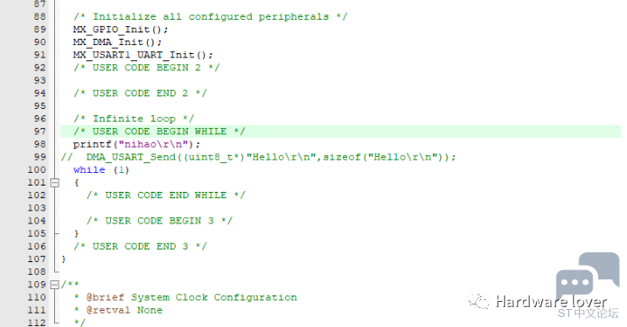

  • 在main.c添加头文件#include <stdio.h>
  • 打开KEIL菜单栏的魔术棒(Options for Target...)
  • 在Target栏下勾选Use MicoLIB
  • 在Debug - Setting - Flash Download栏下勾选Rest and Run(否则需要手动复位单片机)
  • 在main.h中写上测试代码printf("nihao\r\n")
  • 编译下载后,打开串口助手可以看到测试信息,至此串口配置完成。

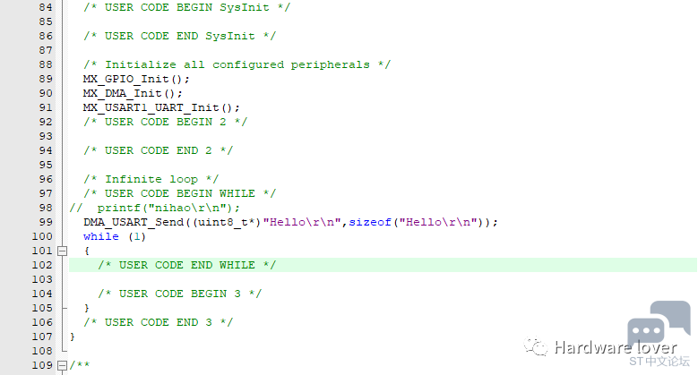

DMA测试及不定长DMA的配置DMA发送测试
  • 在usart.c中添加如下代码:
    ! ^8 s5 a! o/ O: f; G
  1. void DMA_USART_Send(uint8_t *buf, uint8_t len)2 {( A& L( V/ [/ F. u) H+ f
  2. {) P  J+ u' m2 r, h7 t% o
  3. : A' x1 ~% }+ y
  4.     if(HAL_UART_Transmit_DMA(&huart1, buf, len) != HAL_OK)9 a- l3 ^) h9 |$ y' G/ m9 g4 h
  5.     {
    . [5 @1 R. o# T& x  o2 E
  6.         Error_Handler();
    : J! _/ @9 B- X0 Q% x) @
  7.     }3 j7 `" o( y6 y8 i0 m2 p
  8. }( Y/ A- C: E" Z  x! H# i* ~* f
  9. 0 d: V; p" y+ b" z
  10. void DMA_USART_Read(uint8_t *Data, uint8_t len)" N  X+ }) z7 B1 j3 C5 _9 A
  11. {
    5 p* _& c! o6 ?' A! A5 N: o4 x/ L
  12.     HAL_UART_Receive_DMA(&huart1, Data, len);6 F" m. m  Y' G; Y
  13. }
: ]# \: }* e2 B" ]' w
) m4 U5 P4 T3 e' s. `
  • 在main.c相关位置添加代码
    : `5 d5 F- _0 u2 Y9 z8 q

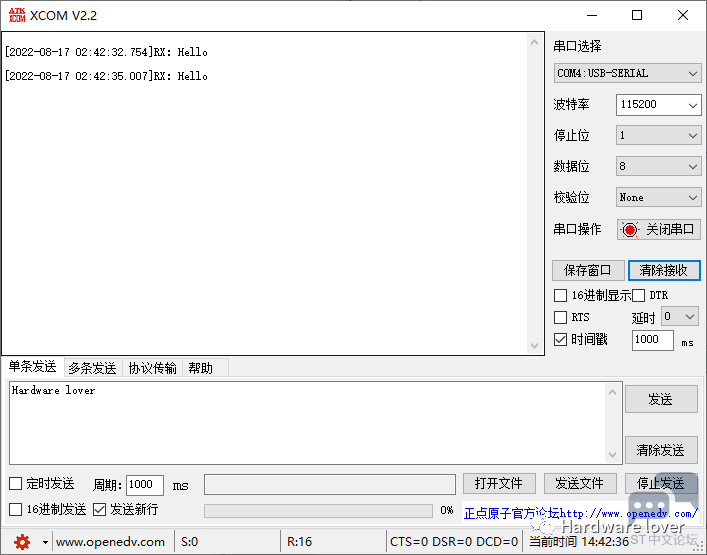

  1. DMA_USART_Send((uint8_t*)"Hello\r\n",sizeof("Hello\r\n"));
, S0 ~6 E# }1 r4 z! F) ]+ m
  • 编译运行后可在串口助手观察到输出。

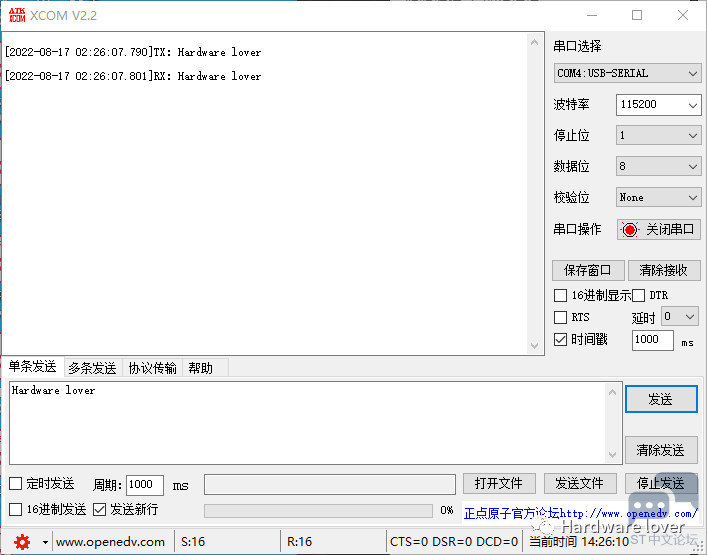

  15.         HAL_UART_Receive_DMA(uartHandle,rx_buffer,BUFFER_SIZE);     //重新打开DMA接收
! w0 P! q$ f: f/ X+ {. ?7 r+ t
  a8 N" n3 n: C# X4 X3 k! _
  • 此时连接单片机,给单片机发送字符串,可以看到单片机回传相同的信息。
