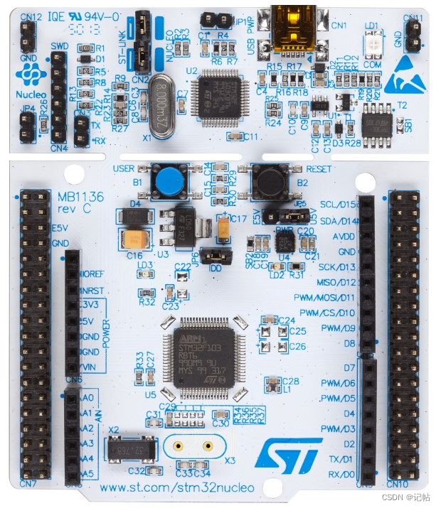

使用STM32CUBEMX生成例程,这里使用NUCLEO-F103RB开发板
3 s! B0 P0 ~$ l% g3 |
) q# P, X' N/ _3 n
, X' S! u4 h" K | V3 w/ d6 A0 n1 J' ]% x' c+ t

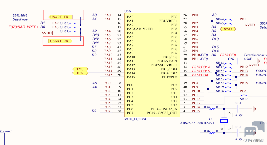

查看原理图,PA2和PA3设置为开发板的串口。" K- s( M! O# E1 f6 z' r% f" v0 U* o

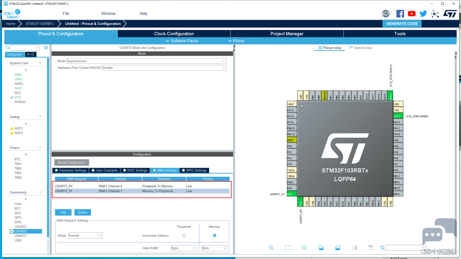

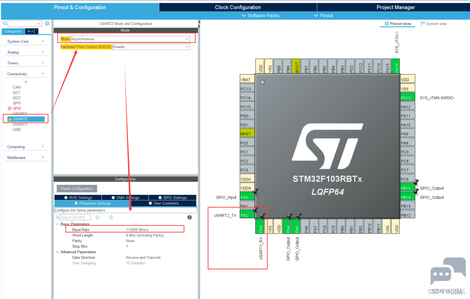

配置串口。6 n8 r2 ]; `0 ?/ Q: U6 `% ~1 j
3 k- t4 }$ c0 K' p" s4 l, O i
/ g- W; w5 a+ Z/ Z H6 X7 i

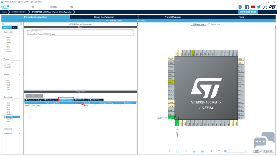

) [7 f* m' e+ \/ i/ k开启中断。
. L5 U# c; Q; H4 M0 W9 ~( _
9 ^5 W" q+ m. J4 I u. f& e6 N
3 V4 J* R! J* b7 a3 x7 r; H+ M0 S开启DMA读取和接收。
& I- r, c8 d4 o: B1 l% A其中Word = 32bit,Half word = 16bit,Byte = 8bit

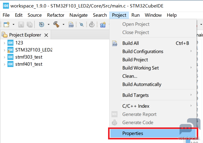

6 g# X9 e9 ?( B8 [1 [STM32CUBEIDE配置
. S: l O: i6 c# w6 i1 h) U% ]9 H& H5 g& z4 ^
# C2 Q$ P, X5 O$ v+ J/ U

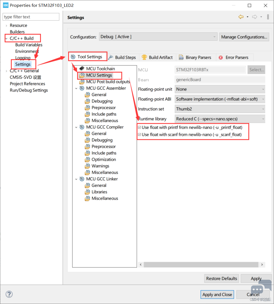

$ J. ?* {% r4 T* ?) q2 m2 K若需要打印浮点型,需要勾选下面的选项。

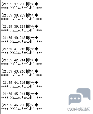

y7 u! o7 z+ ?% \$ e3 h' [+ [% r1 lDMA有normal和circular两种模式。2 P/ Z2 D( h6 q# v. G9 J) N
Normal表单次传输,传输一次后终止传输,所以需要传输几次就需要开启几次,Circular表示循环传输,传输完成后又重新开始继续传输,开启一次后会一直传输。. f! U5 h0 ?0 Z: ]
normal传输打印如下所示,传输完成就关闭。+ Q: j0 F3 n, k; S6 y

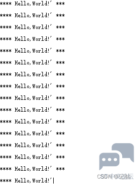

9 H4 u4 D% q! [, Fcircular传输打印如下所示,一直传输,不会停止。
