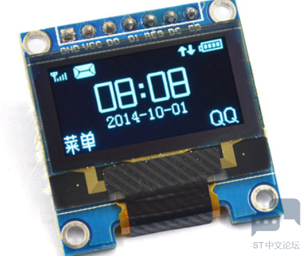

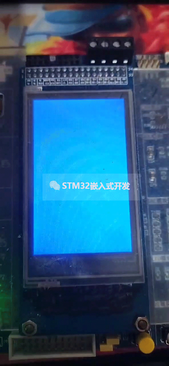

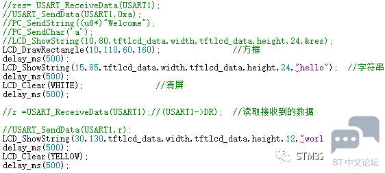

STM32开发板有很多配套LCD例程,如下图就是开发板上最常见的一种TFTLCD屏。商家会给封装好一些LCD函数,大家能学会如何点亮一个LCD。
    在主函数中加入上述代码就可以轻松实现下面输出字符串、画矩形块、清屏等效果。$ _9 l- v0 w+ ^

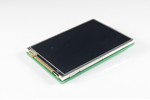

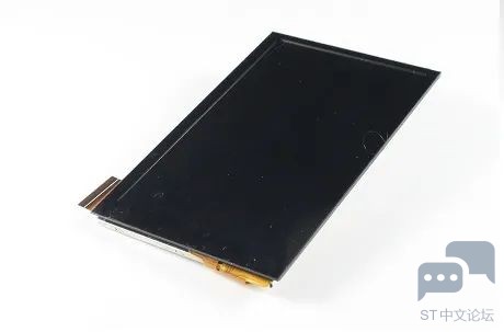

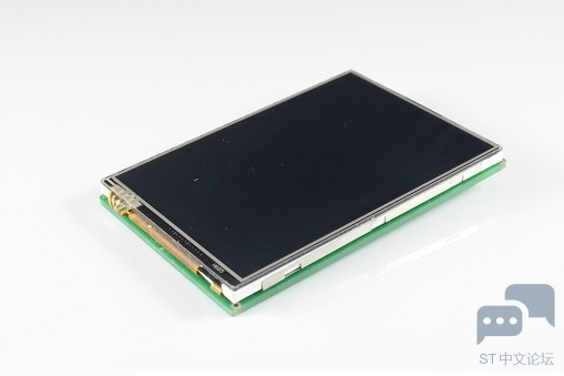

TFT lcd
    TFT LCD,也就是我们常说的彩屏。通常像素较高,例如常见的2.8寸,320X240像素。4.0寸的,像素800X400。这些屏通常使用并口,也就是8080或6800接口(STM32 的FSMC接口);或者是RGB接口,STM32F429等芯片支持。其他例如手机上使用的有MIPI接口。
    总之,接口种类很多。也有一些支持SPI接口的。除非是比较小的屏幕,否则不建议使用SPI接口,速度慢,刷屏闪屏。玩STM32常用的TFT lcd屏幕驱动IC通常有:ILI9341/ILI9325等。
tft lcd:
IPS:

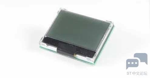

COG lcd
    很多人可能不知道COG LCD是什么,我觉得跟现在开发板销售方向有关系,大家都出大屏,玩酷炫界面,对于更深的技术,例如软件架构设计,都不涉及。使用单片机的产品,COG LCD其实占比非常大。COG是Chip On Glass的缩写,就是驱动芯片直接绑定在玻璃上,透明的。实物像下图:
    这种LCD通常像素不高,常用的有128X64,128X32。一般只支持黑白显示,也有灰度屏。
    接口通常是SPI,I2C。也有号称支持8位并口的,不过基本不会用,3根IO能解决的问题,没必要用8根吧?常用的驱动IC:STR7565。

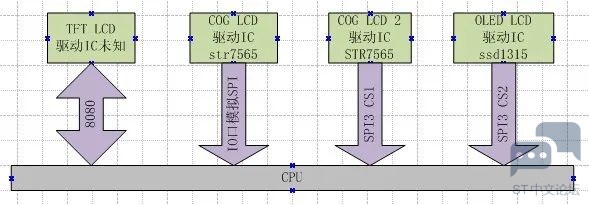

硬件场景
    接下来的讨论,都基于以下硬件信息:
1、有一个TFT屏幕,接在硬件的FSMC接口,什么型号屏幕?不知道。
2、有一个COG lcd,接在几根普通IO口上,驱动IC是STR7565,128X32像素。
3、有一个COG LCD,接在硬件SPI3跟几根IO口上,驱动IC是STR7565,128x64像素。
4、有一个OLED LCD,接在SPI3上,使用CS2控制片选,驱动IC是SSD1315。

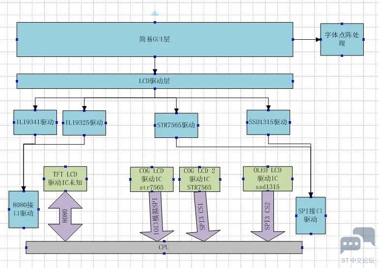

LCD驱动框架
    我们设计了如下的驱动框架:
    设计思路:
    1、中间显示驱动IC驱动程序提供统一接口,接口形式如前面说的_lcd_drv结构体。
    2、各显示IC驱动根据设备参数,调用不同的接口驱动。例如TFT就用8080驱动,其他的都用SPI驱动。SPI驱动只有一份,用IO口控制的我们也做成模拟SPI。
    3、LCD驱动层做LCD管理,例如完成TFT LCD的识别。并且将所有LCD接口封装为一套接口。
    4、简易GUI层封装了一些显示函数,例如划线、字符显示。

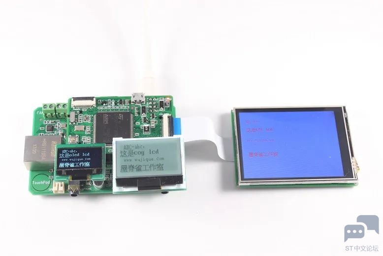

    5、字体点阵模块提供点阵获取与处理接口。
    由于实际没那么复杂,在例程中我们将GUI跟LCD驱动层放到一起。TFT LCD的两个驱动也放到一个文件,但是逻辑是分开的。OLED除初始化,其他接口跟COG LCD基本一样,因此这两个驱动也放在一个文件。

总体流程
    前面说的几个模块时如何联系在一起的呢?请看下面结构体:
  1. /*  初始化的时候会根据设备数定义,! \! {: [2 M" B' Z6 {5 [
  2.     并且匹配驱动跟参数,并初始化变量。
    # o3 ~9 \" U: y& _
  3.     打开的时候只是获取了一个指针 */
    , T: y* N0 |7 E5 R3 R# A8 z* }
  4. struct _strDevLcd
    - X3 R4 e/ i" O% E5 b* m( J
  5. {
    , ]0 u# [$ W# S) d
  6.     s32 gd;//句柄,控制是否可以打开( R; ~3 p3 K  S$ S# V! z
  7. , L+ H) x/ n2 V: F
  8.     LcdObj   *dev;# a9 t7 z" h! d( v( j# d6 b9 Y$ o3 x
  9.     /* LCD参数,固定,不可变*/8 n) @; x& P! D: S% @6 r
  10.     _lcd_pra *pra;3 z7 [* @4 S- q: `1 @, v
  11. ' `5 S$ h# o, [. p: [
  12.     /* LCD驱动 */% N; v% \! Z, B+ r- q1 J5 ~
  13.     _lcd_drv *drv;! k' p" z9 g* s+ T) a( F
  14. : [0 J. N: O/ J
  15.     /*驱动需要的变量*/4 {: D$ ]5 a* H+ B
  16.     u8  dir;    //横屏还是竖屏控制:0,竖屏;1,横屏。( i: T% E$ D* |
  17.     u8  scandir;//扫描方向. |" M- L- W8 }: e
  18.     u16 width;  //LCD 宽度9 ?/ m6 d$ z, b& Y" o% s
  19.     u16 height; //LCD 高度
    4 g3 [1 Q8 l6 g! q( Q- e
  20. 0 f/ Z+ N1 J) u% P. K
  21.     void *pri;//私有数据,黑白屏跟OLED屏在初始化的时候会开辟显存
    , X4 h, p7 v8 y" R8 v
  22. };
1 S, c+ t- B; u& t# ?
    每一个设备都会有一个这样的结构体,这个结构体在初始化LCD时初始化。
  • 成员dev指向设备树,从这个成员可以知道设备名称,挂在哪个LCD总线,设备ID。
    1 c$ r8 z; b6 t+ R  S; ]6 p0 I
    ( ^2 V& p2 I5 ]2 b
  1. typedef struct
    2 U$ @  o0 P& U: d1 p- _3 n
    + g2 n0 t5 k- L* h  l+ D# |
  3.     char *name;//设备名字
      _- r; v& ]4 k, Y! W6 g! e
  4.     LcdBusType bus;//挂在那条LCD总线上  `4 @0 s& k) Z) Z
  5.     u16 id;4 p2 z; z: _  E
  6. }LcdObj;
; z& v; u: \3 g7 K$ c( D9 ]3 w) P
  • 成员pra指向LCD参数,可以知道LCD的规格。' X" m8 l1 I# T- N, R
  1. typedef struct9 p5 @. Y# t! P! N7 |) z1 p6 _
    : X1 w2 W+ [, [8 x9 u$ [9 Y, k
  3.     u16 id;, a8 N7 [/ g  I4 H/ n
  4.     u16 width;  //LCD 宽度  竖屏/ ]% U* L# Q* N
  5.     u16 height; //LCD 高度    竖屏7 I' t4 W. s" O4 w0 C
  6. }_lcd_pra;
; t% \3 Z+ M6 v% L! a+ H% u; W
# W5 L9 M) L: O2 E9 Y
  • 成员drv指向驱动,所有操作通过drv实现。, ]5 Y- T/ m+ n4 g
    1. typedef struct
      - L0 J) c( B8 o5 U# |
    2. {5 S( H+ U6 L# ^$ {) o5 s' f
    3.     u16 id;) T3 F/ V: M1 T
    4. - I: H& ^; V6 m7 o" L7 ?9 {
    5.     s32 (*init)(DevLcd *lcd);0 w9 p  T# ~. j/ d5 o
    6. 9 g9 [$ G1 {% u8 }4 M
    7.     s32 (*draw_point)(DevLcd *lcd, u16 x, u16 y, u16 color);5 j; G* C/ @! K: T9 d7 ?9 |6 ?4 a
    8.     s32 (*color_fill)(DevLcd *lcd, u16 sx,u16 ex,u16 sy,u16 ey, u16 color);& }- w. g$ D% W% G4 v
    9.     s32 (*fill)(DevLcd *lcd, u16 sx,u16 ex,u16 sy,u16 ey,u16 *color);
      5 e" j3 `; d5 W: g7 f- U" B9 }
    10. 3 q6 b% e( C& G$ Y. J' q
    11.     s32 (*prepare_display)(DevLcd *lcd, u16 sx, u16 ex, u16 sy, u16 ey);' h& S. L) c6 _2 ]4 o/ B" a1 Y# F0 u# L
    12. ; g' k8 X8 ~" I5 k  E
    13.     s32 (*onoff)(DevLcd *lcd, u8 sta);
      * n' j/ A. f% j5 ~3 h6 O3 B
    14.     void (*set_dir)(DevLcd *lcd, u8 scan_dir);
        f1 o) i; O+ N5 m; r! D, o
    15.     void (*backlight)(DevLcd *lcd, u8 sta);
      ' {: U  u) ?9 Z* |$ ]
    16. }_lcd_drv;
    1 o! _9 K$ \% C6 x1 ?1 Z  e* [
  • 成员dir、scandir、 width、 height是驱动要使用的通用变量。因为每个LCD都有一个结构体,一套驱动程序就能控制多个设备而互不干扰。
  • 成员pri是一个私有指针,某些驱动可能需要有些比较特殊的变量,就全部用这个指针记录,通常这个指针指向一个结构体,结构体由驱动定义,并且在设备初始化时申请变量空间。目前主要用于COG LCD跟OLED LCD显示缓存。* H1 Y7 Q# `2 n5 E
    , B" [' w( S5 Y
    整个LCD驱动,就通过这个结构体组合在一起。
    1、初始化,根据设备树,找到驱动跟参数,然后初始化上面说的结构体。
    2、要使用LCD前,调用dev_lcd_open函数。打开成功就返回一个上面的结构体指针。
    3、显示字符,接口找到点阵后,通过上面结构体的drv,调用对应的驱动程序。
    4、驱动程序根据这个结构体,决定操作哪个LCD总线,并且使用这个结构体的变量。

用法和好处
  • 好处1
    5 v9 m, d- ^8 M- X, d/ V
    9 K- @- `2 z- n- r" _* B! C
    请看测试程序:
  1. void dev_lcd_test(void)1 b7 L% }* I) ^# k# K7 s" u
  2. {. ?8 P. _( C4 ?* m
  3.     DevLcd *LcdCog;6 s* q$ B1 N; n3 r
  4.     DevLcd *LcdOled;8 g8 w0 \+ U- M. k3 q1 a$ _
  5.     DevLcd *LcdTft;
    2 j9 J3 s9 v$ o1 e1 h* x
  6. & |+ d; G$ Y: j& @' {6 u
  7.     /*  打开三个设备 */$ G: \! K$ ^0 G' j
  8.     LcdCog = dev_lcd_open("coglcd");1 h0 J6 K. t0 f4 o/ w7 H1 i
  9.     if(LcdCog==NULL)
    # ?4 W+ N/ L7 Z, f, G( ~* ?1 e
  10.         uart_printf("open cog lcd err\r\n");4 [% x% E& I% F6 h
  11. ! _) }; x; H+ Z$ q+ s
  12.     LcdOled = dev_lcd_open("oledlcd");
    2 Y( u' ?# ~/ W  ~5 T& T( U+ C) t  w$ n
  13.     if(LcdOled==NULL)
    , e/ @/ j$ g7 u, W: P2 R
  14.         uart_printf("open oled lcd err\r\n");! `: H9 S0 N( z
  15. % W5 N7 L( c& x" x1 q) j5 @, l
  16.     LcdTft = dev_lcd_open("tftlcd");! f! V$ [3 P, I  c! |' [( }
  17.     if(LcdTft==NULL)
    9 j$ G( z" @( v1 H1 z7 ]4 w
  18.         uart_printf("open tft lcd err\r\n");, ?; ~9 C4 [0 ^0 k8 ]( z' y% C
  19. 0 {( \! |4 f0 w4 @) ]& c
  20.     /*打开背光*/
    , I- o$ m+ `% S. B' X7 r: M* o
  21.     dev_lcd_backlight(LcdCog, 1);
    ! Y: A2 X! x/ l/ ?6 d" y% o% t# @' F
  22.     dev_lcd_backlight(LcdOled, 1);
    ' M7 r5 W8 U' [# P
  23.     dev_lcd_backlight(LcdTft, 1);5 D9 g9 d# v0 w) B
  24. / y% ]6 M8 l2 j8 G2 ?4 R
  25.     dev_lcd_put_string(LcdOled, FONT_SONGTI_1212, 10,1, "ABC-abc,", BLACK);
    " e! e% r* @; a' t% v
  26.     dev_lcd_put_string(LcdOled, FONT_SIYUAN_1616, 1, 13, "这是oled lcd", BLACK);5 F% T! k) u' x) q( h  e; e- ?+ r
  27.     dev_lcd_put_string(LcdOled, FONT_SONGTI_1212, 10,30, "www.wujique.com", BLACK);0 a/ s* D; T' B9 b$ f
  28.     dev_lcd_put_string(LcdOled, FONT_SIYUAN_1616, 1, 47, "屋脊雀工作室", BLACK);
    8 l0 F( C! D1 k! A1 \7 F
  29. 5 H1 b! q' C' z* f& ~
  30.     dev_lcd_put_string(LcdCog, FONT_SONGTI_1212, 10,1, "ABC-abc,", BLACK);
    ! a" y. _& S, y7 \" w- Y5 ^. g
  31.     dev_lcd_put_string(LcdCog, FONT_SIYUAN_1616, 1, 13, "这是cog lcd", BLACK);9 p5 ^$ P7 ^8 x& f; E2 [& m
  32.     dev_lcd_put_string(LcdCog, FONT_SONGTI_1212, 10,30, "www.wujique.com", BLACK);+ m- \% l8 y% k' X% W' R
  33.     dev_lcd_put_string(LcdCog, FONT_SIYUAN_1616, 1, 47, "屋脊雀工作室", BLACK);! K! M* {( V' p
  34. 7 b/ `) R; V, J/ p" |
  35.     dev_lcd_put_string(LcdTft, FONT_SONGTI_1212, 20,30, "ABC-abc,", RED);  o+ h, \2 m7 ^
  36.     dev_lcd_put_string(LcdTft, FONT_SIYUAN_1616, 20,60, "这是tft lcd", RED);
    ' c- Q/ b) T# A( X
  37.     dev_lcd_put_string(LcdTft, FONT_SONGTI_1212, 20,100, "www.wujique.com", RED);4 ?7 @; z3 e5 J" P  J" U
  38.     dev_lcd_put_string(LcdTft, FONT_SIYUAN_1616, 20,150, "屋脊雀工作室", RED);
      z4 c% r+ v! l7 p- t7 @# \. I
  39. / g6 R! ?8 ^. a- Q% l
  40.     while(1);
    ( k- I: J3 p5 |% `" L
  41. }
    使用一个函数dev_lcd_open,可以打开3个LCD,获取LCD设备。然后调用dev_lcd_put_string就可以在不同的LCD上显示。其他所有的gui操作接口都只有一个。这样的设计对于APP层来说,就很友好。显示效果:
