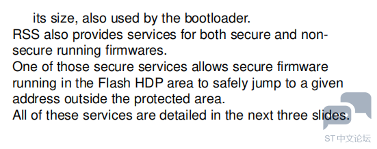

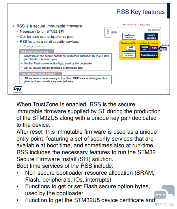

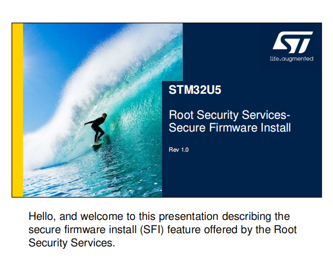

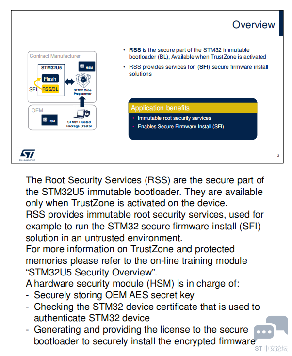

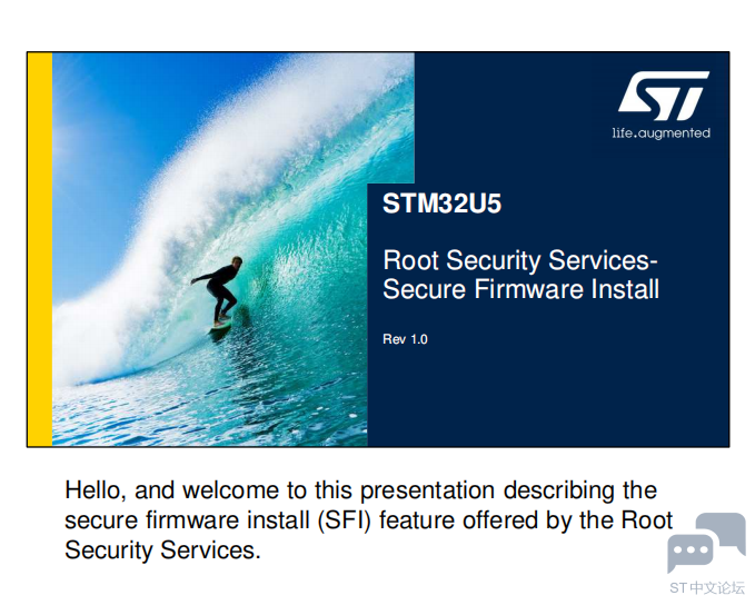

STM32U5根安全服务提供的安全固件安装(SFI)特性
STMCU小助手 发布时间:2022-9-11 00:01
1GJLG{1]NT9D_Y]}$U8~7SP.png 4 g' N& r; R3 R* k9 c) p7 m
5 @+ i) z" {5 ?0 x- a )8C%(]LRU1ELIP$BXH%6_IT.png ( k9 d0 I2 ?# u: d$ T" I6 b
9 Q* k* o; m" w7 B
" R+ v6 r* x" G* |7 ?  l完整版请查看:附件3 J3 K& D9 S, F" t
