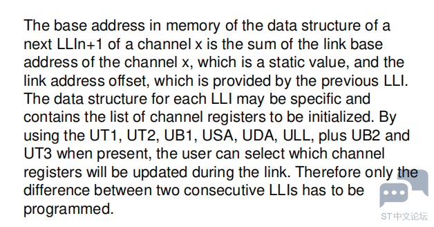

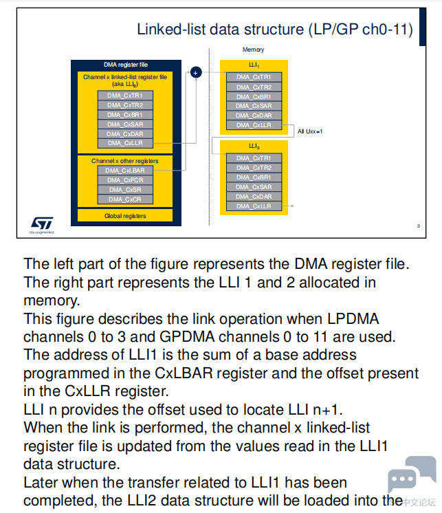

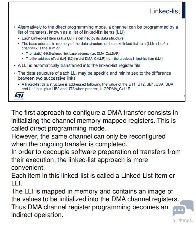

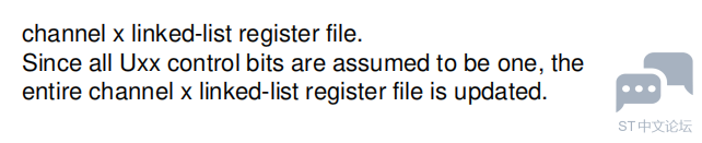

STM32U5的LPDMA和GPDMA支持的链表管理
STMCU小助手 发布时间:2022-9-12 15:46
JWAI`NQH8G%(M9T2R0CQ[29.png I18FH3N{)9Z(`XRW02RSU%Q.png 0 n& @* r' Y) @2 U% O
UY@GFTF_PRHA]GV``7O]~)6.png / V- N) U" u/ J' `& L" a
JR_(EDY(Y28[D532DRN7K.png 0 y; B) s3 R8 j$ F; }9 _9 |9 Y0 M
9 `# G  }7 K& ~; r/ {& s
2 Q7 k. H, r+ [. k完整版请查看:附件- R. {" @0 v5 g  R$ q  @1 k
